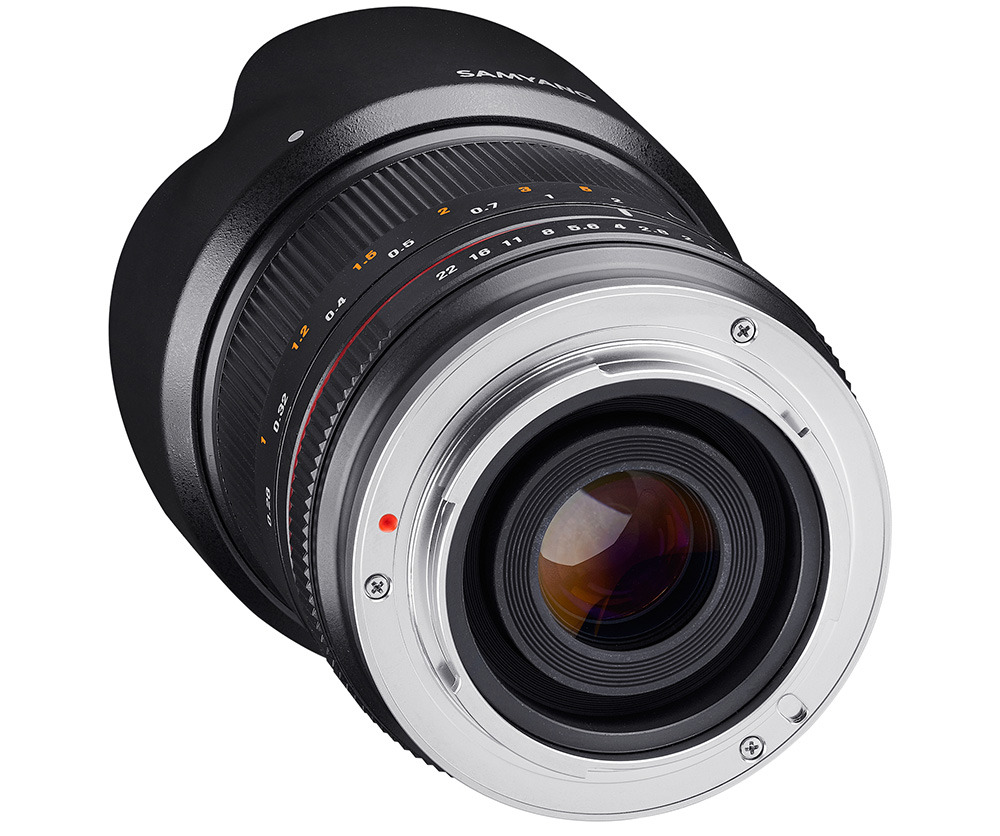

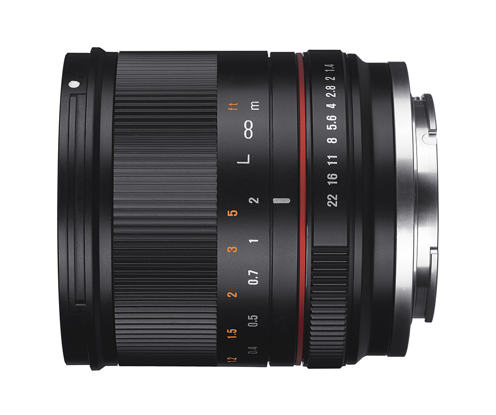

다음은 외관을 보시겠습니다.
246E5C44562FB1E0224EE7
226CDE44562FB1E125E0D7
24654344562FB1E22C79CD
2167AD44562FB1E42AD457
225CCC44562FB1E6331055

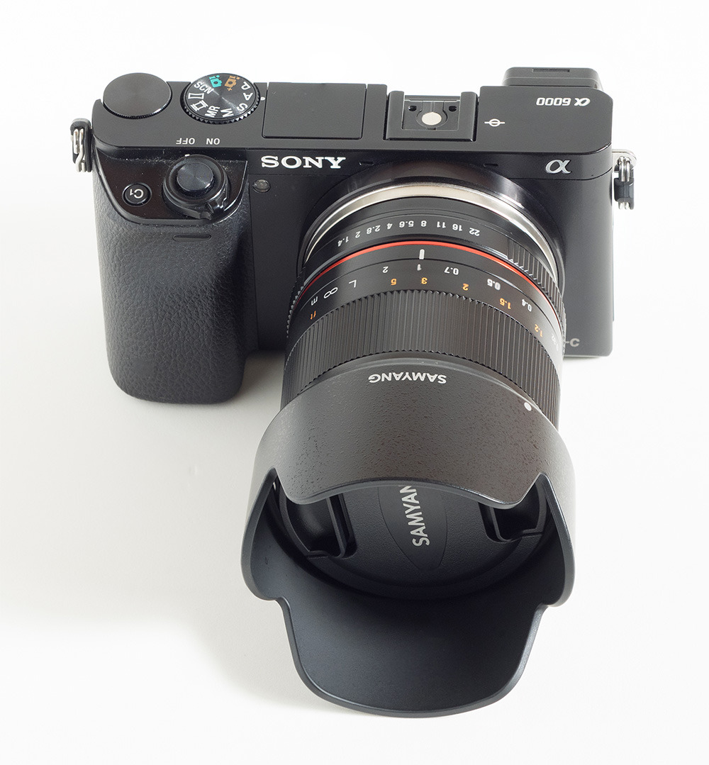

위에서 주목할 것은 초점 링과 조리개 링에 요철이 들어가서 초점 맞추기와 조리개 조절이 조금 더 용이해졌다는 사실입니다.
A6000에 물린 모습도 보시겠습니다.A6000은 에스엘알렌트에서 대여한 것입니다.

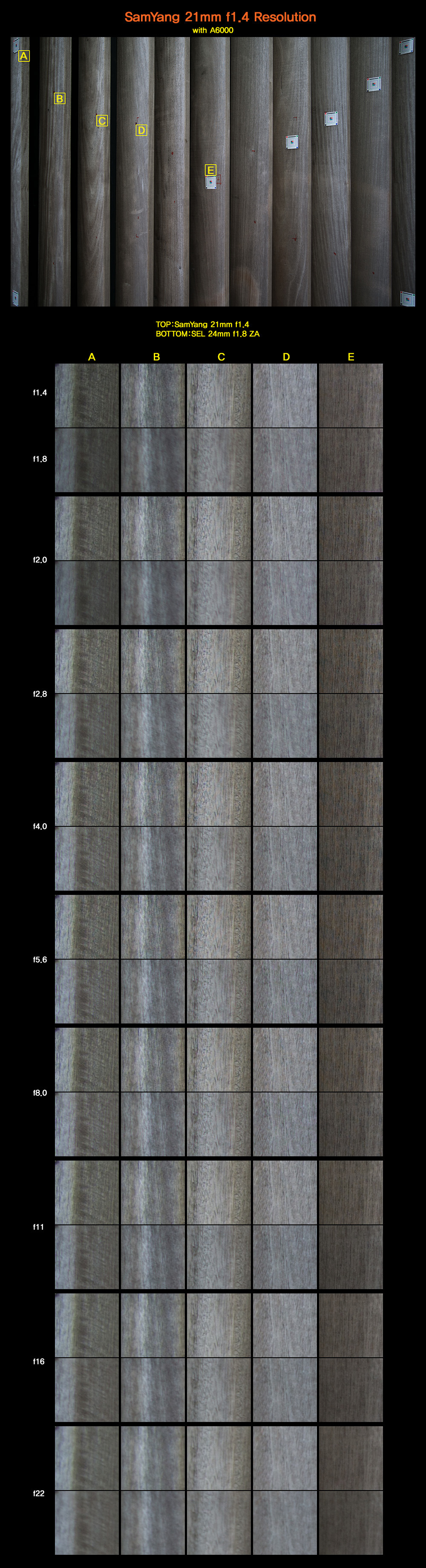

이어서 해상력을 살펴 보겠습니다.에스엘알렌트에서 대여한 소니 24mm f1.8 ZA와 비교한 자료입니다.
2158133E562FB292070394
굳이 언급할 필요도 없을 정도로 차이가 납니다.중앙부를 제외하고는 거의 압도적입니다.다만 소니 24mm f1.8 ZA는 손을 많이 타는 대여업체의 렌즈라 정상 상태인지는 저도 알 수가 없습니다.아무튼 삼양 21mm f1.4는 개방부터 상당히 양호한 해상력을 보여줍니다.개방 주변부는 중앙부에 비해 상대적으로 딸리지만 비교적 좋은 해상력으로 보입니다.f2.8에서는 주변부도 상당히 좋아집니다.

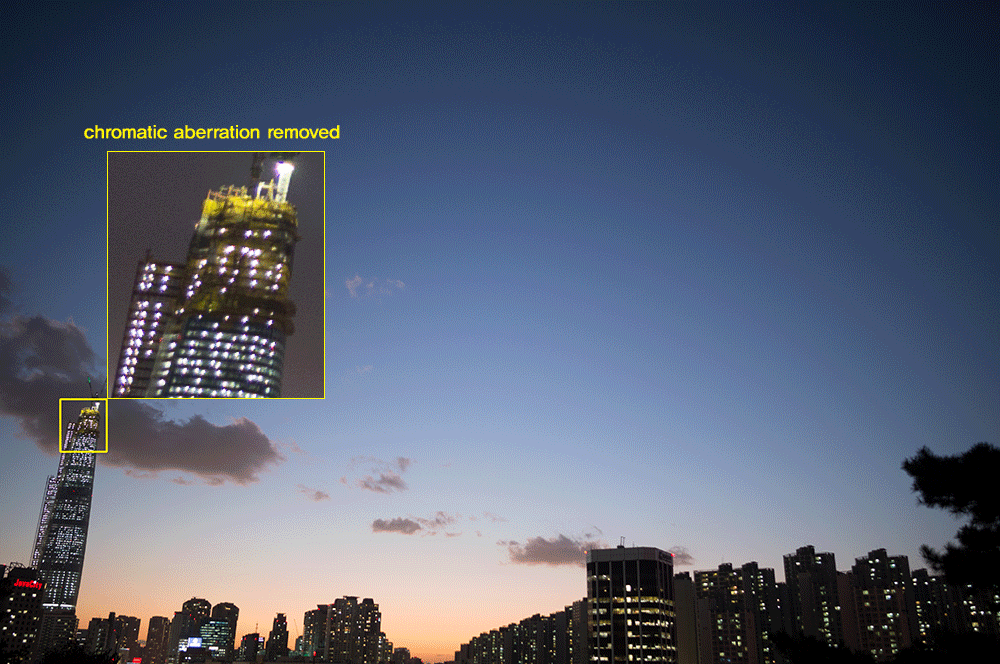

다음은 색수차를 점검해 보겠습니다.
23752E50562FB4EC0E4867
f4 까지 색수차가 보이지만 절대량은 많지 않습니다.미미한 정도로 보입니다.개방 미미지를 라이트룸에서 간단히 "chromatic aberration"을 체크하니 색수차가 상당량 제거됩니다.즉,축상색수차 같은 제거하기 곤란한 것은 아니므로 실제로는 색수차는 크게 문제될 소지는 없어 보입니다.
2560873A5631BEBD242949
다만 화질 저하가 심한GIF 이미지라서 하늘에 층이 생겼는데 원본에서는 층이 없습니다.
