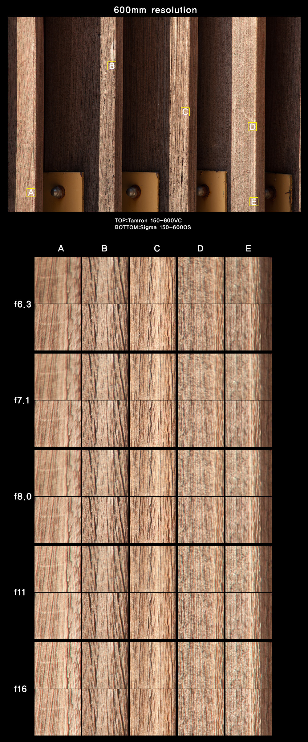

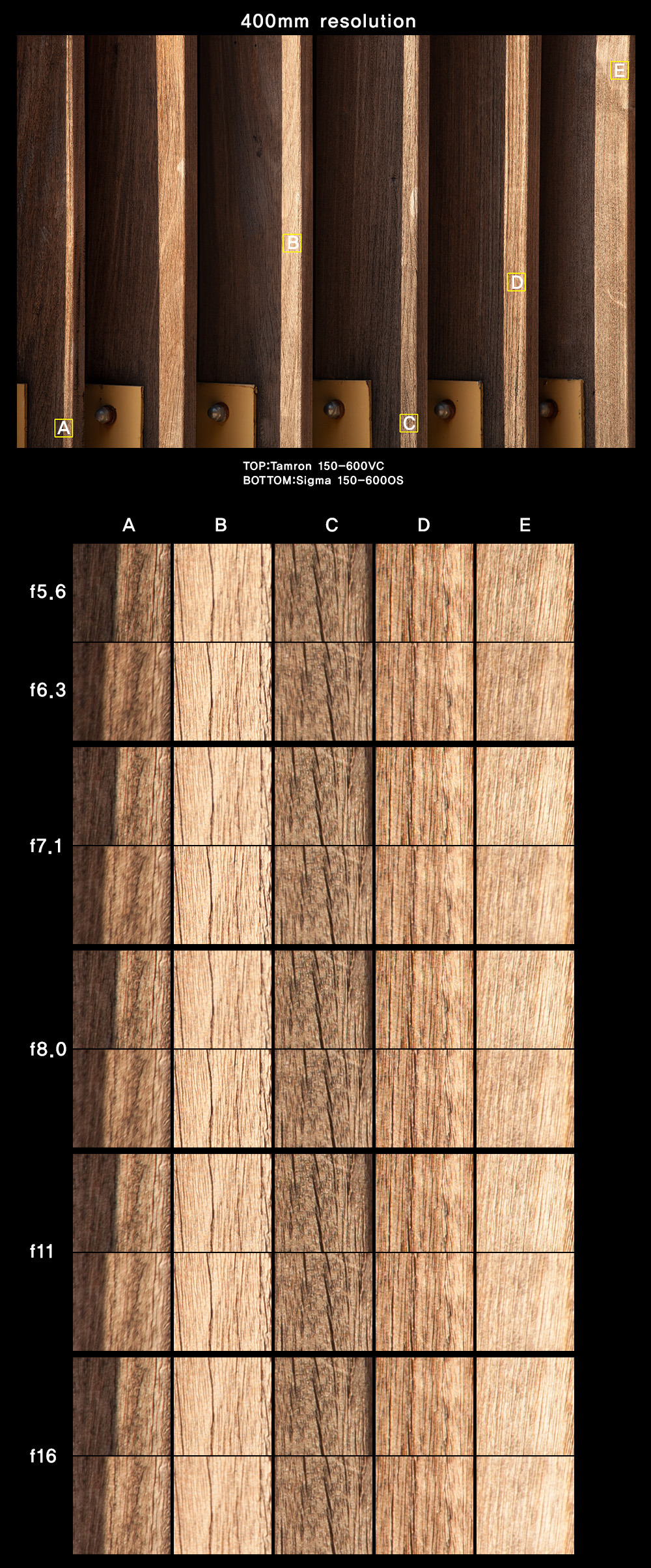

먼저 해상력을 살펴 보겠습니다.망원단인 600mm는 이미 비교해 본 바 있습니다만 렌즈간 편차가 있기 때문에 이번에는 얼마나 다른지도 비교해 보겠습니다.
2527D045562E54D217739B
↑큰 차이는 없으나 최주변부는 시그마가 조금 우세합니다.
2559894F562E30E31DBE22
↑150mm에서와 비슷한 양상으로 중앙부와 그 부근은 별 차이가 없습니다.최주변부는 시그마가 조금 낫지만 조여주면 비슷해집니다.
2250F547562E313631ED3B
↑300mm에서 중앙부는 탐론이 의외로 약합니다.렌즈간 편차로 인한 것인지,즉 테스트한 렌즈만의 문제인지 아니면 공통적인 현상인지는 알 수가 없습니다.주변부는 동등하거나 탐론이 우세합니다.테스트시 에러도 배제하지는 못하겠습니다.
2646764F562E30E7327E53
↑서로 다르지만 탐론이 우세해 보입니다.
265D8E4F562E30ED196E2D
↑큰 차이는 아니지만 탐론이 대체로 우세해 보입니다.
27713D4F562E30F0043564
지난번 테스트와 마찬가지로 600mm에서는 탐론이 아무래도 열세입니다.종합하면 어느 한 렌즈가 일방적인 우세는 보이지 않습니다.구성이 복잡한 렌즈라 그런건지 구간별로 일부 지점의 해상력 저하가 눈에 띕니다.줌 렌즈의 경우 전구간에 걸쳐 완벽하게 해상력을 유지시키기는 아주 어렵습니다.탐론 150-600VC 역시 예외가 아니고 시그마도 마찬가지 현상을 보입니다.아마 다른 개체로 비교하면 또 다른 결과가 나올 수 있습니다.따라서 일희일비할 필요가 없으며 대충 이렇다 정도로만 이해하는 것이 좋습니다.

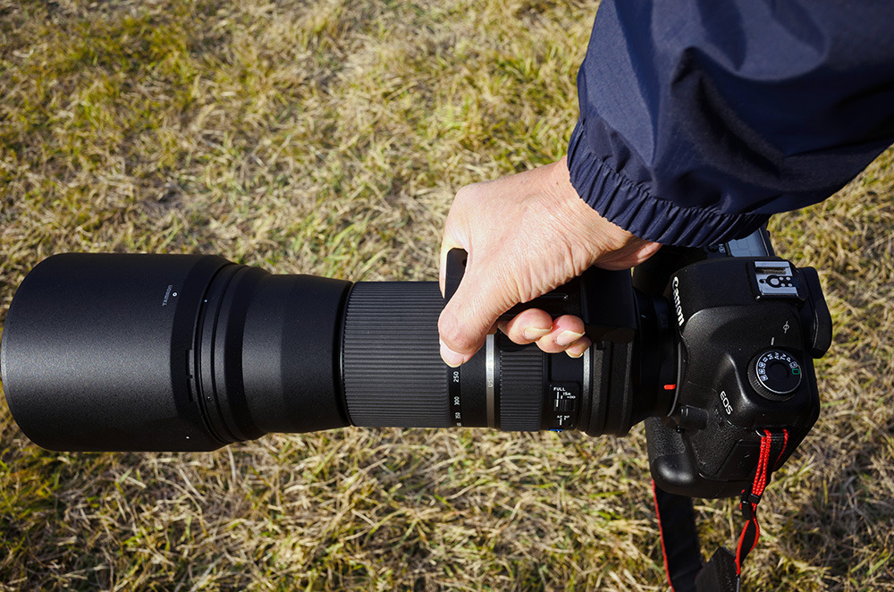

일반적인 외관 비교는 하지 않갰지만 외관상의 중요한 차이점을 살펴보죠.
21765F4C562E36090DE730
↑보시다시피 아주 큰 차이점이 있는데 초점 링과 삼각좌입니다.탐론은 초점링이 비교적 넓은 반면 시그마는 좀 답답합니다.외관적인 차이뿐만 아니라 실제 조작성에서도 상당히 차이가 나는데 탐론의 경우 수동 초점 조절시 불편을 느끼지 못하는데 반해 시그마의 경우 초점링이 잘 구분되지도 않고 조작감도 상당히 좋지 않습니다.부드럽게 돌아가지 않고 뻑뻑한 느낌이 강해서 특히 망원측에서 초점을 수동으로 맞출 때 미세 조정이 힘듭니다.이 부분은 확실한 개선이 필요해 보입니다.
삼각좌의 경우도 마찬가지인데 탐론은 아래 이미지와 같이 비교적 편하게 들고 다닐 수 있는 반면(사실 시그마보다는 훨씬 낫지만 아주 편하지는 않음) 시그마는 어디를 잡아야할 지 애매해서 꽤나 불편합니다.필드에서 파지감이 좋으면 휴대성이 대폭 향상되는데 시그마의 경우 비슷한 무게라도 체감 무게는 더 부담스럽습니다.저렇게 짜리몽땅하게 만드는 것은 유저에 대한 예의가 아니라고 생각합니다.렌즈 설계시 유저 입장에서 설계해야지 무게 조금 줄인다고 저런 경제적(?)이지만 편의성을 아주 무시하는 설계를 하는건 결코 반갑지 않습니다.

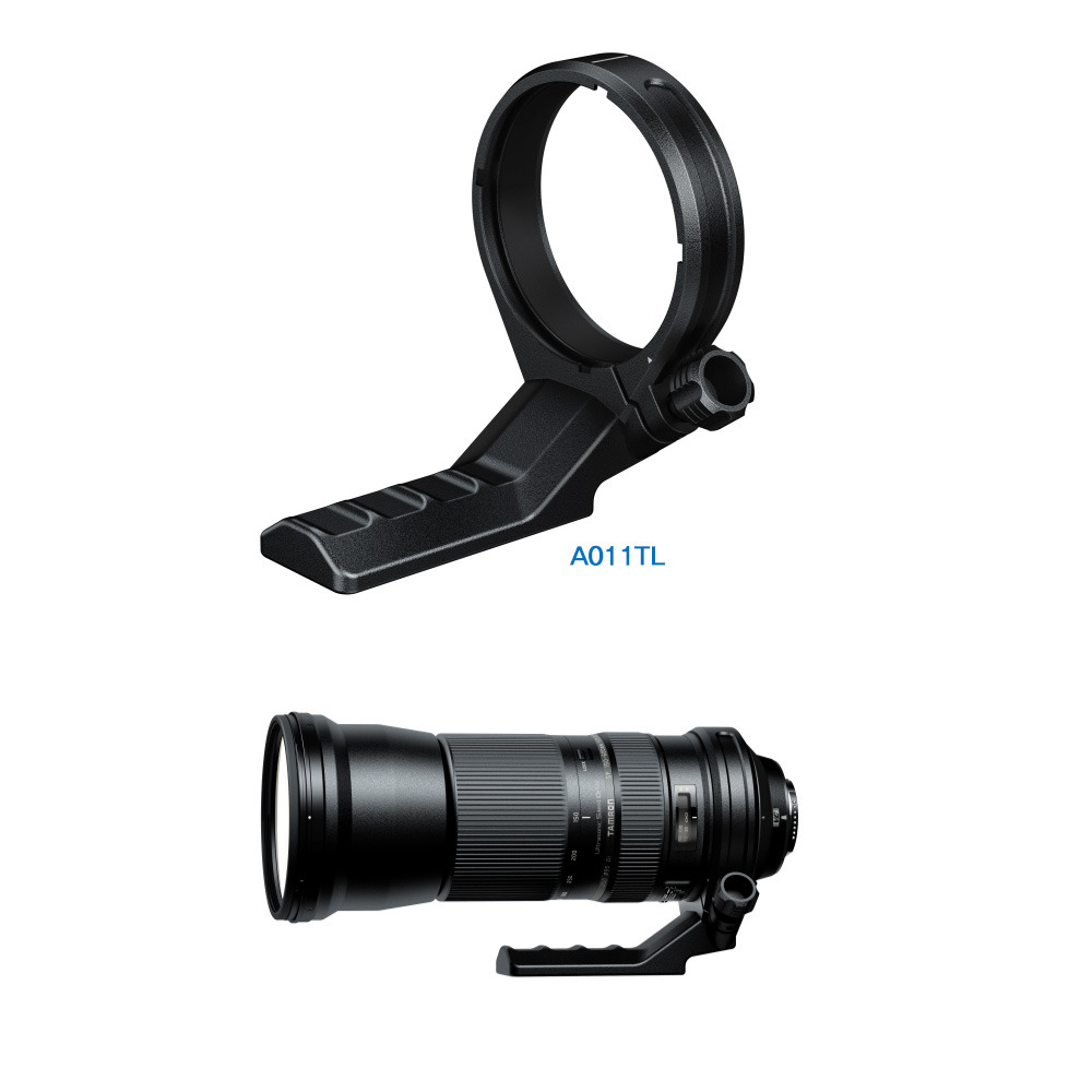

참고로 탐론 150-600VC의 경우 얼마 전에 휴대성을 더욱 향상시키기 위한 새로운 전용 삼각좌가 발표되었습니다.A011TL이라는 모델으로서 휴대성을 더욱 향상시키는 악세사리입니다.
232A6245562E3A8819C292
그림과 같이 더욱 들고 다니기 편하게 해주는 악세사리입니다.탐론 150-600VC가 무리일 정도로 무겁지는 않지만 시간이 갈수록 힘들어지므로 저런 악세사리가 추가되면 체감 휴대성이 더욱 나아질 것입니다.
