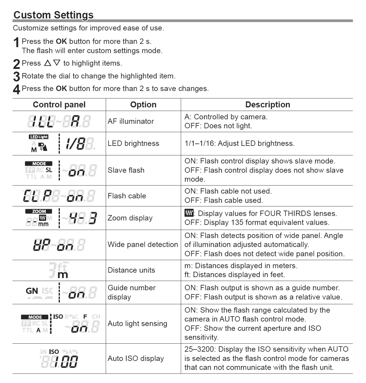

※올림푸스 FL-600R은플래시는 액정에 표시되는 광량을 가이드넘버로 보여주더군요.이게 상당히 불편합니다.수동 플레시 모드로 천정 바운스하면
가이드 넘버는 직관적으로 머리에 들어오지 않아 아무런 도움도 안됩니다.다른 플래시처럼 그냥 1/1.1/2.1/4...식으로 상대 광량으로 표시하는게 훨씬 직관적입니다.
FL-50R의 경우 카메라에 연결되지 않은 상태에서는 수동 모드에서만 가이드 넘버와 상대 광량으로 보여주는데 카메라와 연결되는 순간 상대 광량은 사라지고 가이드 넘버만 나타납니다.
올림푸스 플래시의 또 다른 특징은 카메라에 연결된 상태에서 플래시가 켜진 상태라도 카메라 전원을 끄면 플래시도 자동으로 꺼집니다.
※6/30일 추가
FL-600R은 플래시 맞춤 세팅에서 GN를 상대값으로 보여주는 옵션이 있었군요.
2108750371_1467252594.0522.gifFL-30(R)이나 FL-50(R)은 모드 버튼을 2초 이상 길게 누르면 맞춤 세팅을 할 수 있는데 가이드 넘버를 상대값으로 전환하는 옵션은 안보이네요.
