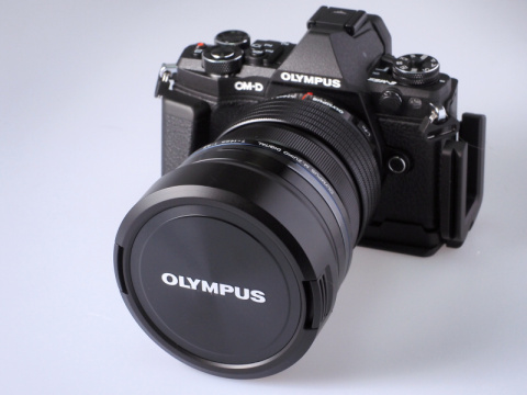

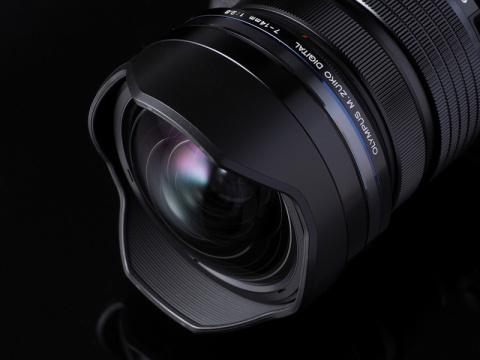

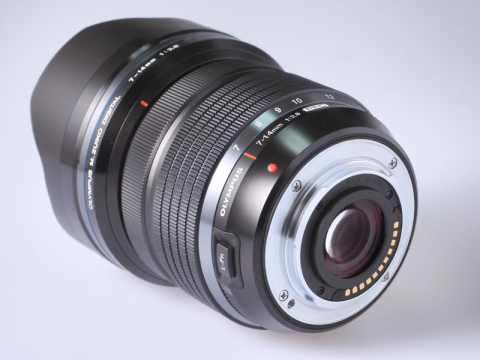

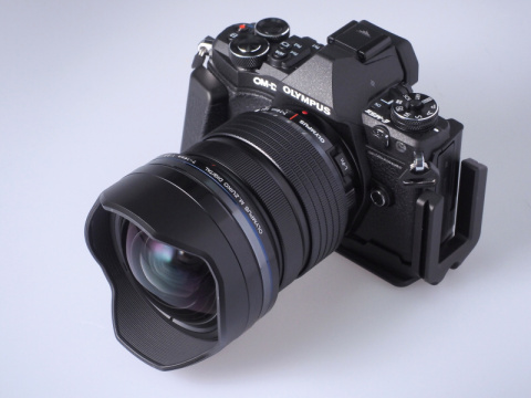

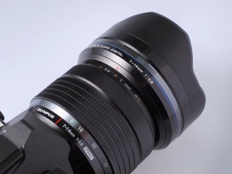

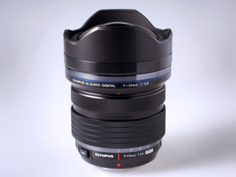

디자인과 조작성
이 렌즈의 전체 길이는 105.8mm, 최대 지름은 78.9mm, 무게는 534g이다. 또한 올림푸스에서 포 서드에 대응 한 초광각 줌 'ZUIKO DIGITAL ED 7-14mm F4.0 "(슈퍼 고급 클래스)는 길이가 119.5mm, 최대 지름은 86.5mm, 무게는 780g이다.
ZUIKO DIGITAL ED 7-14mm F4.0는 SLR 용 교환 렌즈이므로 이에 플랜지 백 분의 두께가 더해져 더욱이 개방이 F4임을 감안할 때, 미러리스 기계 용 교환 렌즈로 설계된 이 렌즈가 어떻게 소형 경량으로 완성되고 있는지 알 수있을 것이다.
경통은 과연 올림푸스가 자랑하는 PRO 시리즈의 렌즈에 걸맞게 제대로하고있어 "소형 · 경량 보디면서, 먼지, 물방울의 침입을 강력하게 가드 밀봉 밀봉이되어 있으므로 초저온도 우수" 과의 명언대로 사용하고있어 매우 신뢰와 안심 할 수있는 확실한 구조를 실감 할 수있다.
전옥이 전면에 돌출 된 렌즈 구성에 내장 렌즈 후드를 장착하고 있기 때문에, 스크류의 PL 필터 나 ND 필터 등 필터 작업을 해낼 수는 없지만, 14mm 상당하는 매우 넓은 화각으로 고화질을 달성하기위한 광학 설계로, 이것은 어쩔 수없는 것으로 보인다.
다른 PRO 시리즈 렌즈 인 M.ZUIKO DIGITAL ED 12-40mm F2.8 PRO와 M.ZUIKO DIGITAL ED 40-150mm F2.8 PRO와 마찬가지로 "MF 클러치기구」를 갖추고있어 포커스 링을 앞으로 당기기 만하는 간단한 조작으로 AF에서 MF로 빠르게 초점 모드를 전환하는 것이 가능하다. MF로 전환하면 최근의 렌즈에서는 드문 거리 눈금이 나타나기 때문에 피사계 심도 깊은 책 렌즈에두고 핀 스냅 촬영 등을 할 경우 매우 유용하게 활용할 수있다.
