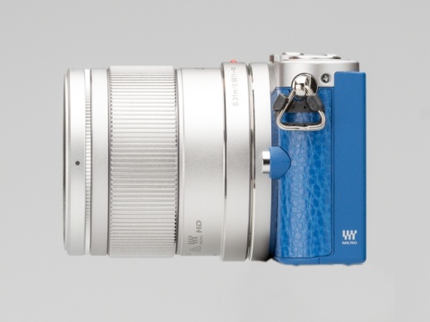

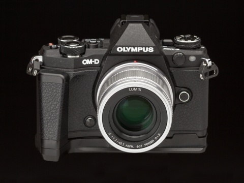

파나소닉 LUMIX G 42.5mm / F1.7 ASPH. / POWER OIS
올림푸스 OM-D E-M5 Mark II에 장착.
올림푸스 M.ZUIKO DIGITAL 45mm F1.8 정도는 아니지만, 경량 컴팩트하고 가격도 저렴. 손떨림 보정기구를 내장하고있는 파나소닉 기계 (GX 시리즈 제외) 사용자는 놓칠 수 없다. 게다가 0.31m까지 근접 할 수 있기 때문에 조리개를 여는 간이 매크로으로서의 가치도있다.
E-M5 Mark II가 너무 작아 정도로 느껴지지만, DMC-GM1S 같은 소형 모델 적합 사이즈이고, 파나소닉 GF 시리즈와 올림푸스 PEN / PEN Lite 시리즈에 대응하는 것이다. NOKTON 42.5mm F0.95와 DG NOCTICRON 42.5mm F1.2보다 1 단 내지 그 이상 어두운 것이지만, F1.7보다 밝은 F 값이 원하는 장면이 앞으로의 자신의 인생에서 얼마나 있을까, 라고 가슴에 손을 얹고 よぉく 생각하면 뭐 F1.7에서 충분히 지요,라고 납득하는 사람도 많은 것이 아닐까.
파나소닉 LUMIX DMC-GM1S에 장착.
개방 F 값을 취해서 않은 분, 조리개 개방에서 이성 좋은 묘사를 즐길 수있다. F2.8 근처까지 맞춘 것이 선명도는 더욱 증가하지만 조리개 개방의 차이는별로 없다. 조리개를 바꾸어도 묘사가 변하지 않고 그냥 간단하게 피사계 심도를 바꿀 수있다. 그런 편리한 기능을 선호하는 사람들은 계속 받아들이기 쉬운 것이다.
DG NOCTICRON 42.5mm F1.2뿐만 아니라 렌즈에 손떨림 보정기구를 내장하고 있으며, 올림푸스의 몸은 어느 한쪽의 손떨림 보정기구를 이용 하는지를 선택할 수있는 (이번에는 렌즈 측을 사용해 촬영 한). 테스트 결과도 NOKTON 42.5mm F0.95와 거의 같고, 1 / 20 초 이상에서는 90 ~ 100 %의 높은 확률이지만, 1 / 10 초되면 5 % 정도는 점수가된다. 왜 이런 식으로 될지는 모르겠지만 효과는 좋은 것 같아요.
잘받는 재미보다 버릇이 없음, 취급 용이성을 중시하는 사람에게는 추천 할 수있는 렌즈이고, 0.31m까지 모일 쓰기의 장점은 놓칠 수 없다.

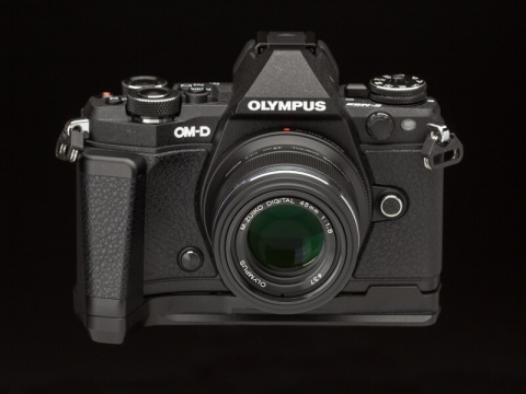

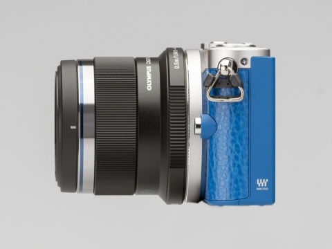

4 개 중 가장 소형 경량이면서 가장 가격도 싸​​다. 마운트 부분이 가장 굵고 경통이 얇은 디자인으로 E-M5 Mark II에는 볼륨으로 어딘지 부족 느껴지는 한편, 마운트 부분이 돌출 된 디자인의 DMC-GM1S과의 매칭도 또 다른 느낌이다. 개인적으로는 PEN / PEN Lite 시리즈 쪽이 궁합이 좋다고 생각한다.
렌즈 성능을 저하시키는 유해 광선을 차단하는 데 빼놓을 수없는 후드가 별매 (게다가 세금 별도 4,000 엔이나하는)인 점이 별로이지만, 그것을 사고 더해도 저렴한 가격에 좋다. 그러나 LUMIX G 42.5mm F1.7의 실매 가격은 세금 포함 3 만 6,000 엔 미만까지 내려오고 있기 때문에, 조금 미묘한 기분이되어 가고있다.
렌즈의 성격은 LUMIX G 42.5mm F1.7 비슷 조리개 개방에서도 충분한 선명도가 얻어진다. 그만큼 조리개 묘사를 바꾸는 재미는 없지만 열어도 조여도 화질이 ばらつか 않는 곳이 좋다 점이다. 좀 더 모일 수없는 것이 약간 부족하지만 (그렇다고해도, LUMIX G 42.5mm F1.7가 등장하기 전까지는 최단 촬영 거리 0.5m에서도 불만은 없었지만), 조리개 개방에서도 주변 광량이 거의 떨어지지 않으며 보케의 아름다움은 세일즈 포인트로들 수있다.
손떨림 보정은 내장하고 있지 않기 때문에, GX 시리즈 이외의 파나소닉 기계의 사용자는 손을 내밀어 어려울지도 모른다. E-M5 Mark II의 손떨림 보정과 함께, 1 / 10 초에서 80 % 정도의 성공률을 기록했다. NOKTON 42.5mm F0.95보다 성적이 좋은 것은, 이쪽이 가볍고 홀드가 편하다 때문이 아닐까 싶다.
LUMIX G 42.5mm F1.7과 같이, 버릇이없고 사용이 좋은 렌즈로 경쾌함과 비쳐의 장점을 모두 갖고 싶은 사람은 완벽한 선택. 큰 비용을 들이지 않고 고화질을 즐길 수있는 것이 마이크로 포서 즈의 특색의 하나라고 생각하면 실로 마이크로 포서 즈 같은 렌즈라고 말하고 싶다 1 개이다.

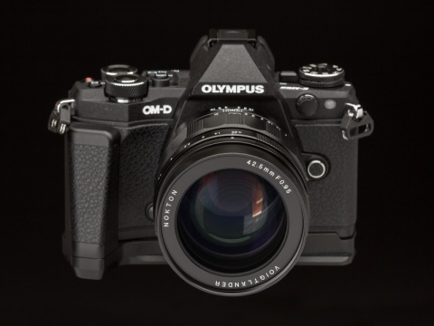

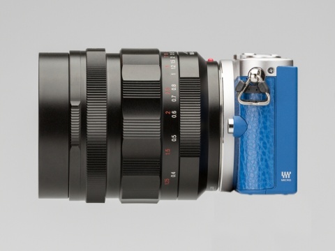

렌다 NOKTON 42.5mm F0.95
4 本中 유일한 MF 렌즈로 전자 접점이 없기 때문에, Exif 정보에 조리개와 렌즈 이름 등의 정보가 기록되지 않는다. 바디 측의 손떨림 보정의 초점 거리 설정은 '40mm'로 설정하고 시험했다.
크기로는 파나소닉의 라이카 DG NOCTICRON 42.5mm F1.2보다 작지만, 무게는 571g 4 개 중 가장 무겁다. E-M5 Mark II는 금속 외장 그립 ECG-2를 장착하고있는 관계로 홀드는 문제 없지만, 미러리스답지 않은 무게가되어 버리는 것은 조금 재미 없다. 하물며 경쾌함이 판매의 GM 시리즈와의 조합은 외형부터 권장 할 수 없다.
촬영은 역시 번거 로움이 많다. 우선, 여기가 AF의 편리함에 익숙해 버린 탓도 있지만, 온갖 상황에서 수동으로 초점을 맞추지 않으면 안된다고하는 수고는 작지 않다. 조리개 값을 일일이 메모 해 두지 않으면 안되는 것도 스트레스이다. 이만큼 AF가 편리하게하고 정밀하게되어 있음에도 불구하고 굳이 이렇게 귀찮은 렌즈 선택 등은 광 또는 마조 가지 중 하나라고 생각해도 좋다.
다만 비쳐 재미. 조리개 개방에서 푹신 푹신 느낌은 일반 렌즈로는 볼 수없고, 조금 짰을 때의 요즘의 렌즈와 변함없는 이성의 장점도 볼만 있고, 그 중간에 적당히 단맛을 조절하면서 인물 물건을 찍는 것도 재미에 틀림 없다.
렌즈쪽에는 손떨림 보정기구는 아니지만, 올림푸스 카메라와 파나소닉 GX 시리즈라면 몸체 측에 손떨림 보정기구가 있으므로 불편은 없다. 덧붙여서, E-M5 Mark II와의 궁합은 좋은 것 같고, 1 / 10 초에서 픽셀 크기로 봐도 흔들리지 않았다고 판단 할 수있는 비율은 60 % 정도로 높았다.
MF에서의 핀트가 힘들지 않고, Exif 정보에 조리개 값이 기록되지 않아도 아무렇지도 최근 렌즈의 우등생 정도를 지루하다고 느낄 수 있다면 노려보고 좋다고 생각한다.
