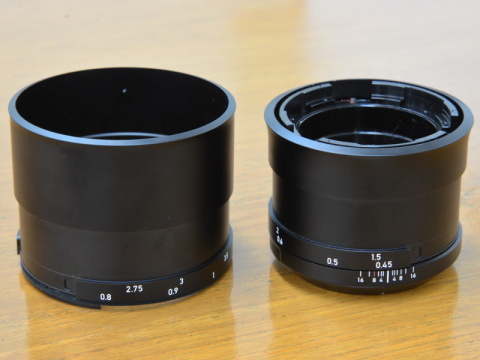

금속 가공 난이도가 높은 Milvus의 곡선과 복잡한 형상

- 기존의 Classic 시리즈와 같은 외관 디자인은 롤렛 등 금속 가공을 전문으로하는 코시 나에게 자랑 할 분야라고 생각하지만, Otus과 Milvus 등 새로운 자이스 렌즈의 외관은 기존의 Classic에 비해 가공의 난이도는 내려 가고있는 것인가? 아니면 높아지고있는 것일까 요?
마에바 : 어려워지고 있군요. 새로운 시리즈는 초점 링과 조리개 링에 고무가 감겨 있습니다 만, 거리 측정과 조리개 값이 새겨 져있는 부분 만 고무의 폭이 좁아지고 있습니다. 우리는 "창 라이크"라고 부르고 있는데,이 거리 지표와 조리개 부분을 남겨 고무를 부착 참호를 파다 가공이 매우 어려웠 지요.
보기, 아무런 특색도없는 것처럼 보일지 모르지만, 고무의 두께만큼만 원통형의 렌즈를 깎는 필요가 있고 또한 일부분은 창문처럼 남겨야합니다. 따라서 그 부분은 소재를 회전시키면서 깎아가는 선반 가공을 할 수 없기 때문에 곡면을 따라 칼날을 회전시키면서 깎아가는 밀링을 수행해야하지만, 그것을 정확하게 제어하는​​ 것이 무척 어렵다 입니다.
고급 가공 기술이 필요한 링 부의 조형
포커스 링과 조리개 링에는 미끄럼 방지 고무가 감겨 있지만, 고무가 감겨 때 경통과 완벽하게 통합하도록 고무의 형상과 두께에 따라 경통이 부분적으로 깎여있다. 코시 높은 금속 가공 기술이 활용되고있는 부분이다
또한 새로운 자이스 렌즈는 렌즈의 전옥에서 곡선으로 좁혀지고가는 디자인이 특징이지만,이 곡면 가공이 매우 어렵고, R의 큰 부분을 어떻게 그렇지만 선반 가공의 흔적이 들어갑니다. 합니다.따라서 일단 곡면 깎아 낸 흔적, 가공 선을 지우기 위하여 다시 깎아 치료하는 작업을하고 매끄러운 곡면을 실현하고 있습니다.
- 이렇게 말해 보면 렌즈의 양쪽에 손가락 걸친위한 함몰이 설치되어 있네요. 식품 파란 자이스의 엠블럼도 그 부분 만 오목 가공이되어 있고,이 곡면을 금속 가공내는 것은 물론 힘들죠. 그런 의미에서 기존의 Classic 쪽이 아직 편했다와.
마에바 : Classic도 쉽지는 않지만 지금까지 축적 해 온 경험이 있고 코시가 자랑하는 분야이기 때문에 ....... 이에 대해 Otus과 Milvus는 지금까지 다룬 적이없는 모양 이었기 때문에 그 생산 기술을 확립 될 때까지가 힘들었다.
그리고, 표면 처리도 Milvus 시리즈에서 광택을 억제 한 변경을하고 있는데 수율이 나빠서 고생했습니다. 처리에 얼룩이 생기거나 좀 만지면 기름이 붙어 기미 같아 보이기도하기 때문에 생산 라인에서의 취급에 세심한주의가 필요합니다.
그리고 초점과 조리개 링의 고무도 표면이 섬세한 광택 때문에 생산 라인에서 그것을 유지하기가 힘들군요. 따라서 고무에 테이프를 감아 서 표면을 보호하고 있습니다.

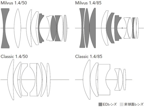

-기구 설계 다음은 광학 설계에 대해 묻고 싶습니다. 6 개의 Milvus 렌즈 중 완전히 광학 유형이 다른 것은 1.4 / 50 1.4 / 85라는 것이었지만, Classic 렌즈에 비해 설계 사상이나 화질 성능은 어떻게 변화하고 있는지를 가르쳐 하십시오.
카즈나부 : 새로운 광학 설계는 카메라의 고해상도 화하는 센서에 대응하기 위해 수행되었습니다. 선명도, 높은 콘트라스트를 실현하기 위해 1.4 / 50에서 Otus처럼 디 스타 곤 타입을 채용하고 있습니다. 이 결과, 구석 구석까지 선명한 이미지를 실현하고 있습니다.
야마자키 : 무한대 가장 가까운까지의 높은 해상 성능과 주변 화질을 유지하기 위해 Milvus 1.4 / 50와 Milvus 1.4 / 85는 포커싱 방식이 전체를 내보내는에서 플로팅 방식으로 변경합니다. 또한 1.4 / 50의 광학계는 가우스에서 레트로 포커스 타입으로 변해 있습니다.
가우스 타입 : 조리개를 사이에두고 좌우 대칭의 광학계에서 "볼록 요철 조리개 요철 볼록」의 4 군 6 매 구성의 더블 가우스 것이 일반적이다. 수차 보정이 용이하고 비교적 성능을 내기 쉬운하지만 조리개 전후의 오목 렌즈가 코마 수차를 발생시키기 때문에 그 보정이 과제
코마 수차 : 화면 주변부에 점 광원이 원주 또는 방사 방향으로 꼬리를 당기고, 양자가 합쳐져 갈매기가 날개를 펼친 것처럼 성장 수차. 대구경의 가우스 타입의 광학계에서 발생하기 쉽고, 개방 조리개에서 2 ~ 3 단 짜면 해소
레트로 포커스 타입 : 앞으로 오목 렌즈를 배치하여 실제 초점 거리보다 광로 길이를 길게 한 광학계. SLR 용 광각 렌즈에서 충분한 백 포커스를 확보하기 위해 생각되었다. 최근에는 빛을 부드럽게 구부에서 수차를 억제하는 데에도 이용된다
시마다 : 디지털 카메라는 결상면 앞에 유리가 있습니다. 이 유리가주는 광학적 인 영향을 충분히 고려 고화소 디지털 카메라에서 충분한 묘사 성능을 발휘할 수있는 광학 특성을 갖도록 배려하고 있습니다.
- 기존의 Classic 시리즈라고 결상면 앞에있는 유리에 의해 렌즈 본래의 묘사 성능이 저하되어 버리는합니까?
시마다 : 예. 특히 개방 F1.4 등 대구경 렌즈라고 주변부에서 그 영향이 적지 않게 발생합니다. 향후 디지털 카메라의 새로운 화소 수 향상을 상정 한 경우,이 영향을 무시할 수없는 존재가된다고 생각하고 있습니다.
- 별과 야경 촬영에 신경이 쓰이는 코마 수차는 어느 정도까지 억제되어 있습니까?
카즈나부 : 개방 조리개에서 모서리까지 점상에 비치는 성능을 요구한다면, 역시 Otus을 권장하지만 기존의 Classic 시리즈에 비하면, 코마 수차도 개선되고 있습니다.
덧붙여서, Otus는 성능면에서 일체의 타협을 허락하지 않고, 가격을 도외시까지는 아니더라도 가장 주변에도 목표로하는 해상를 얻을 수있는 성능을 추구하고 있습니다.
한편, Milvus은 Otus 정도는 아니지만, 고화소 디지털 카메라로 사용해도 만족할 수있는 광학 성능을보다 합리적인 가격과 크기 감으로 실현하는 것을 목표로하고 있습니다.
--Milvus뿐만 아니라 최근의 고성능을 목표로 한 렌즈는 필름 시대의 동 스펙의 렌즈에 비해 렌즈 길이가 길어지고있는 제품이 많이 보입니다 만, 역시 레트로 포커스 타입으로 렌즈 길이 를 길게하는 것이 차를 컨트롤하기 쉬운 것입니까?
시마다 : 렌즈 길이가 긴 것이 수차 제어를하기 쉬운면이 있습니다. 길고 굵은 것이 렌즈의 성능을 추구하기 쉽 네요. 렌즈 구성 매수도 늘릴 수 있으며, 여러 렌즈를 사용하여 부드럽게 빛을 구부려가는 것이 수차를 컨트롤하기 쉽고 성능도 내기 쉽게됩니다.
렌즈 구성도 비교
Classic 1.4 / 50 및 1.4 / 85는 모두 플래너라는 좌우 대칭의 전통적인 광학계. 이에 대해 Milvus 1.4 / 50 1.4 / 85는 제 1 군에 오목 렌즈를 배치 한 새로운 광학계를 채용.맞게 ED 렌즈와 비구면 렌즈 (1.4 / 50)에서 수차를 억제하고, 플로팅기구에서 근접 촬영시의 성능을 유지하고있다

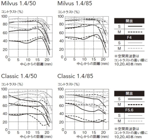

MTF 곡선도 비교
Classic 1.4 / 50 1.4 / 85는 개방 조리개에서 콘트라스트가 낮은 주변에서 MTF가 줄줄 하락하지만, F5.6까지 짜면 대비도 해상도도 크게 향상된다. 한편, Milvus는 개방 조리개에서 콘트라스트가 높고, F4까지 짜면 Classic의 F5.6보다 높은 콘트라스트와 고해상도를 얻을 수있는 것을 알 수
- 최근의 표준 렌즈는 Gauss 타입을 기본으로하면서, 광학계의 일부에 비구면 렌즈를 더하는 것으로, 코마 수차 등을 보정하고있는 제품도 있지만, 이러한 접근에 대해 레트로 포커스 타입을 채용하는 장점 말야 있습니까?
카즈나부 : 전에 오목 렌즈를 넣는 것으로 렌즈 길이가 길어지고 더 많은 프레임을 사용하여 수차를 보정 할 수있는 것이 디 스타 곤 유형의 유리한 점이 지요. 가우스는 주변의 코마 수차를 억제하는 것이 어렵고, 목표로하는 해상를 얻을 수없는 것으로, 디 스타 곤 (레트로 포커스) 타입을 채용하게되었습니다.
한편, 1.4 / 50는 Otus을 기반으로 설계를 진행하고 있었기 때문에 처음부터 디 스타 곤 타입으로 설계를하고, 화장 고리도 "Distagon 1.4 / 50"로 표기되어 있습니다.

또한 Classic 1.4 / 50 1.4 / 85의 2 개는 부드러운 개방 묘사에서 F4까지 좁혀 매우 선명한 비쳐됩니다. 특히 인물을 촬영하는 사람들은 이러한 조리개에 의한 묘사의 차이를 선호하는 사람이 많고, 이러한 사람들의 요구를 생각하고 (Milvus와 방향성이 다른 렌즈는) Classic 시리즈로 계속합니다.
