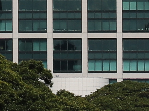

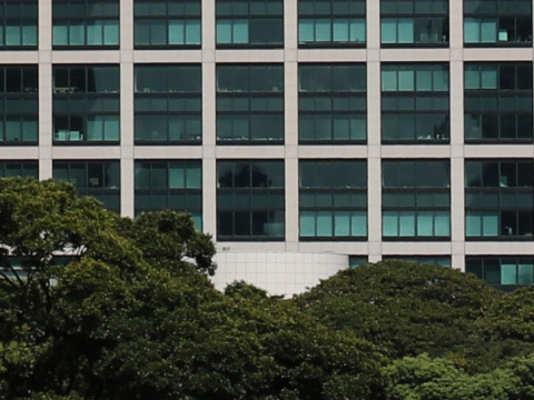

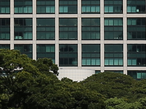

첫째, 초 고화소 기계의 대표격이라 할 수있는 「캐논 EOS 5Ds "고 그 기반 인 올마이티 모델"EOS 5D Mark III '로 촬영 한 화상을 비교해 보자 (클릭 원본 이미지를 표시).
다음 비교는 파란색 테두리를 중심으로 한 확대합니다
EOS 5Ds (등배 잘라)
클릭하면 확대합니다
EOS 5D Mark III (등배 잘라)
클릭하면 확대합니다
참고 : EOS 5Ds (EOS 5D Mark III에 맞게 축소)
2,230 만 화소의 EOS 5D Mark III에 비해 5,0​​60 만 화소의 EOS 5Ds로 촬영 한 이미지의 치밀한 묘사는 압도적. 하지만 그만큼 렌즈의 묘사 특성과 흔들림 초점 등의 찍는 방법이 더 엄격하게 반영되기 쉽다.

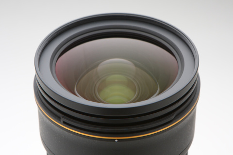

또한 렌즈의 유지 보수도 의식하고 싶다. 기본적인 것이기는하지만, 렌즈 전옥의 얼룩은주의하고 싶은 곳. 특히 피지 등 석유 계의 얼룩은 묘사에 영향을 줄 가능성이 높기 때문에 부착 한 경우는 가급적 빨리 청소하도록하고 싶습니다. 만약 스스로 청소를 골칫거리로하는 경우, 제조사의 서비스 센터에 상담하는 것도 방법이다.
렌즈의 먼지에주의. 특히 와이드 렌즈의 경우 좁힌 때 묘사에 영향을주는 일도 적지 않다. 렌즈 청소에 익숙하지 않으면, 제조사의 서비스 센터와 카메라 수리점 등에 상담 해 보면 좋을 것이다
