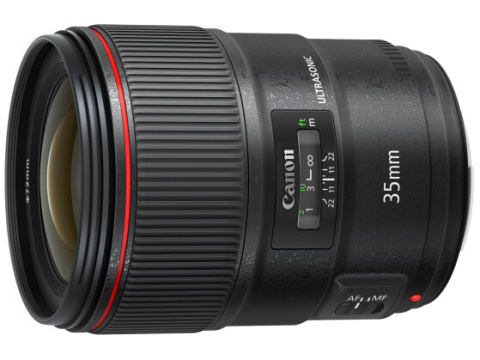

캐논이 9 월에 발매 한 「EF35mm F1.4L II USM '는 인기 초점 거리 35mm의 대구경 단 초점 렌즈의 최신 모델. 회사는 "대구경 단 초점 렌즈의 플래그쉽"이라고 평가하고 있으며, 17 년만는 리뉴얼도 화제가되고있다.
이 렌즈의 큰 주제 인 'BR 렌즈」의 구조를 시작해 17 년의 진화를 캐논 렌즈 개발자에게 들었다. (청중 : 스기모토 도시 히코 본문 중 경칭 생략)
철저하게 품질을 고집 한 35mm F1.4

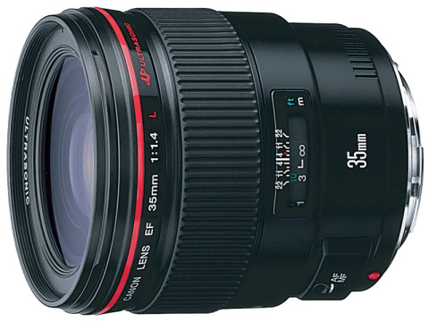

캐논의 경우 EF 35mm F1.4L USM은 1998 년에 드디어 발매된다이지만, 현대적인 마케팅으로 35mm F1.4 더 빨리 있어도 좋았다 생각이 있지만, 당시는 그런 공기 는 없었던 것일까 요?
야마구치 : 1987 년 최초의 EF 렌즈가 세상에 나온 것입니다 만, 그 전체 제품 구성의 균형을 보면서 라인업을 확충 시켰습니다. 1987 년부터 90 년 3 년 정도 사이에 광각 단 초점 렌즈로 28mm F2.8,24mm F2.8,35mm F2 광각 줌의 전문을 의식한 L 렌즈 20-35mm F2.8 등을 초기 단계에서 발매했습니다.
밝은 광각 단 초점 렌즈는 1995 년 28mm F1.8를 시작으로 1997 년 24mm F1.4, 그리고 1998 년의 35mm F1.4과 차례 차례 발매했습니다.
물론 콘탁스와 라이카의 35mm F1.4 렌즈가 가장 오래된 것은 알고 있습니다 만, AF 용 렌즈로서는 EF 렌즈가 가장 빨랐다 고 생각합니다.
니시무라 : 설계의 입장에서 말하게 해 주시면 F1.4의 대구경 렌즈뿐만 아니라 고급 설계 · 제조 기술이 필요한 렌즈의 개발에 뭔가 돌파구가 될 기술을 포함시켜 기술 수준 1 단 끌어 올린 데 출시하고 싶다고하는 생각도 있으므로 렌즈의 기획뿐만 아니라 그러한 기술 수준의 숙성도 발매시기에 관련되어 오기도합니다.
- 실로 17 년만의 모델 체인지하는 것입니다 만, 모델 체인지에 이렇게 시간이 걸린 이유를 가르쳐주세요.
야마구치 : 하나는 L 렌즈는 너무 자주 모델 체인지하는 클래스의 렌즈는 아니며 모델 체인지를하면 압도적 인 성능의 향상을 목표로하는 것에 집착했기 때문입니다.
이번 경우는 신개발의 BR 광학 소자의 기술을 사용할 수있게 광학 설계 기술의 향상도 있고 압도적으로 좋은 것을 제공 할 수있게되었습니다. 카메라의 화소 수가 오르는 등 기술 향상도 긴 세월에 걸쳐 사용하실 고성능을 개발하기 위해 그만큼의 시간을 받았습니다.

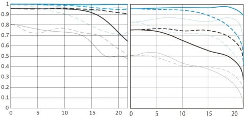

- 시사했지만, 조리개 개방에서 날카로운 묘사에 놀랐습니다. 아마 현재 세상에있는 35mm F1.4 렌즈 중 최고 성능의 렌즈라고 생각합니다.
또한 최근 캐논에서 출시 된 렌즈는 모두 고화질이며, 특히 광각 계열의 렌즈의 고화질화가 현저 생각합니다. 이것은 역시 최근 출시 된 EOS 5Ds / 5Ds R에 대한 대응 등 목표로하는 품질의 설계 기준이 대폭 올라 있기 때문일까요?

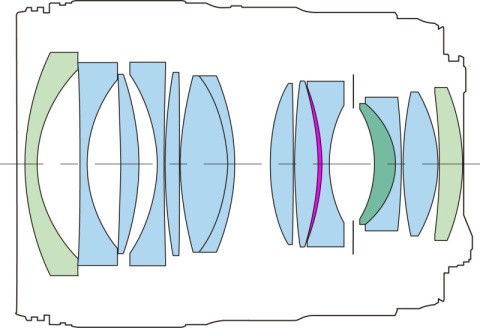

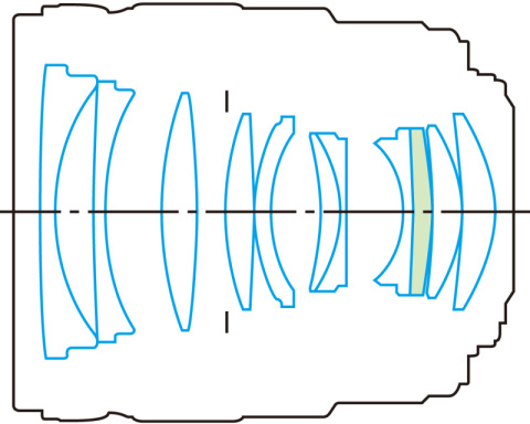

- 렌즈 구성을 보면 각 렌즈의 두께가 증가 구성 매수도 증가하고 있고, 크게 나누면 레트로 포커스 타입의 전군과 가우스 형에 가까운 후 군의 2 군 구성 보이지만, 이러한 구성하는 장점은?
니시무라 : 회장님 경우 미러 박스가 아무래도 백 포커스를 잡을 필요가 있습니다. 주요 지점을 이전에 가져 오는 위해 전군이 음수 (오목 렌즈 광학계)에서 후군이 정 (볼록 렌즈 광학계)의 구성이 기본입니다.
- 센서에 똑바로 빛이 닿으 감히 이렇게하고있는 것일까 요?
니시무라 : 회장님의 경우 백 포커스가 길기 때문에 자연과 센서에 바로 입사 할 많네요. 초점 거리가 더 짧아 질 때 센서 특성을 고려한 설계도 있다고 생각 합니다만, 35mm 정도는 거기까지 의식하는 것은 아닙니다.
- 렌즈 구성으로, 구체적으로는 구형의 어느 부분을 개선 한 것입니까?
니시무라 : 전 모델은 비구면 렌즈를 1 장 밖에 사용하지 않았지만 이번에는 전후 2 매를 비구면 렌즈로하고, 특히 뒤쪽의 비구면 렌즈 연삭 비구면 렌즈를 채용 했습니다.
방금 복고풍 포커스라는 구성은 부정적인 선행 형의 구성이며, 전에 강한 음의 구성이 있다고 왜곡 수차와 상면 만곡이 증가하는 경향이 있습니다. 그래서 맨 앞의 대구경 렌즈를 비구면 렌즈로함으로써 왜곡 수차와 상면 만곡의 발생을 억제 할 수 있으며, 이후 수차 보정도 용이하게 될 것입니다.
그러나 이것만으로는은 F1.4의 대구경 렌즈 만의 수차까지 보정 할 수 없기 때문에 가장 후 연삭 비구면 렌즈에서 최종 보정을 실시하고있는 이미지입니다.
- 이전 모델의 구성은 비구면 렌즈는 중간 정도 뒤에 가까이에 있지만, 왜 첫 번째 렌즈는 채용하지 않았다합니까?
니시무라 : 당시는 아직이 정도의 대구경 유리 몰드 비구면 렌즈를 정밀하게 만드는 것은 어려웠다. 설계는 있지만 물건이 만들 수없는 시대였습니다. 그 후, 유리 몰드 방식 연삭 방식 모두 제조 기술을 크게 발전시킨 것으로, 당사는 EF11-24mm F4L USM의 전옥 같이 매우 큰 비구면 렌즈를 정밀하게 만들 수있게 해오고 있습니다.
앞서 최근의 광각 렌즈는 화질이 비약적으로 향상되었다는 이야기를 받았습니다 만, 광각 렌즈의 고화질화에 비구면 렌즈의 한 역할은 상당히 크네요.

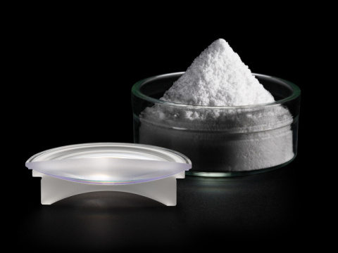

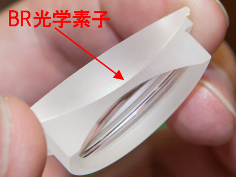

- 기술적 인 포인트로는 신개발의 BR (Blue Spectrum Refractive = 파랑의 파장이 굴절) 렌즈를들 수 있지만, "BR 광학 소자」란 어떤 광학 소자입니까?
이시바시 : 캐논이 새롭게 개발 한 유기 광학 재료입니다. 이름도 있습니다 거리 가시 파장 영역 중 단파장 측 (파란색 영역)을 크게 굴절 이상 분산 특성을 가지고있는 것이 특징 자료입니다.
당사는 기존 형석을 시작 UD 렌즈, 슈퍼 UD 렌즈 등 색수차를 보정하는 다양한 재료를 사용하여 뛰어난 광학 성능을 실현하고 왔습니다. 그러나 이번과 같은 대구경 광각 단 초점 렌즈는 색수차뿐만 아니라 다른 수차 보정 등의 균형으로 기존의 광학 재료만으로는 대응하기 어려운 측면이 あまし했다.
그래서 이번에는 전례없는 높은 묘사 성능을 실현하는 수단으로서 광학 설계 상 어떠한 파장 분산 특성을 가진 광학 재료가 필요한지를 처음부터 검토하고 이번 재료를 자체 개발하기에 이르렀습니다 .
--BR 렌즈는 전후의 볼록 렌즈와 오목 렌즈를 포함한 광학계를한다고 합니다만, BR 광학 소자 단체에서는 렌즈는없는 것일까 요?
이시바시 : 형태로서 단체의 렌즈가 될 수 있습니다. 그러나 BR 광학 소자는 매우 높은 이상 분산 특성을 가지고 있기 때문에, 매우 얇은 형상에서도 색수차를 보정하는 효과는 충분히 얻을 수 있습니다. 따라서 얇은 형상으로 정밀하게 작동 구조를 추구 한 결과, 이번처럼 렌즈와 렌즈 사이에 붙여 맞추는 구성되었습니다.
- 너무 얇은 유지하는 것이 어렵 기 때문에 끼운 구조로하고 있다는 것입니까?
이시바시 : 그렇네요.

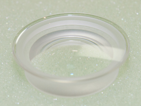

고가에도 연삭 비구면 렌즈를 사용하는 이유
- 방금도있었습니다 만, 비구면 렌즈가 옥과 후 구슬 2 개 배치되어 있고, 후면 1 개는 연삭 비구면 렌즈라고하네요. 보았는데 그다지 큰 구경도 아니고, 곡률도 보통이지만 굳이 비싼 연삭 방식으로 만드는 이유는?
니시무라 : 연삭 비구면 렌즈의 특징은 표면 정밀도를 높은 수준에서 제어 할 수있는 곳에 있습니다. 그 이외의 부분도 유리 몰드 비구면 렌즈에 비해 훨씬 정밀하게 만들 수 있습니다. 유리 몰드 비구면 렌즈는 다만 "쓰러져"또는 "평행 편심」등 렌즈의 앞면과 뒷면의 기준 축이 쓰러지 듯 어긋나거나 평행 방향으로 어긋나 버리는 문제가 있습니다.
- 유리 몰드 비구면 렌즈 1 매의 렌즈의 앞면과 뒷면의 축이 어긋나는 경우가 있나요?
니시무라 : 예. 유리 몰드 방식의 경우, 제조 장치에 가동 부분이 있고, 유리에 압력을 가해 성형 할 때 앞면과 뒷면의 축이 어긋나는 경우가 있습니다. 또, 가동 부분에 틈이 없다고 렌즈를 꺼낼 수 없습니다. 틈새가 있다는 것은 그 부분에 약간의 차이가 생긴다는 것입니다.
미크론 오더의 이야기이므로, 일반 렌즈로는 크게 문제 될 것은 없지만 이번 렌즈처럼 고화질의 렌즈는 그 약간의 차이가 화질에 영향을주고 있습니다.
그리고, 연삭 비구면 렌즈의 경우 연삭 흔적이 나오지 않을까라는 것도 자주 묻는 습니다만, 현재는 연삭 기술의 향상에 흔적이 눈에 띄지 않게되어 있습니다. 또한 비용면에서도 여러가지 궁리를하고있어서, 비용이 있지만 예전만큼 비용이 들지 않게되어 있습니다.
--2 장의 비구면 렌즈의 역사를 말해.
니시무라 : 이것은 앞에서도있었습니다 만, 전면 비구면 렌즈는 광각 렌즈 특유의 왜곡 수차, 상면 만곡을 억제 목적이 크고 뒤쪽의 비구면 렌즈는 대구경 렌즈에서 발생하기 쉬운 구면 수차도 보정하고 있습니다 만, 전후의 균형을 잡아 총의 묘사 성을 향상시킬 목적으로 사용하고 있습니다.
구성의 중앙에 비구면 렌즈를 사용하여 구면 수차를 보정하기 쉬운 같은 면도 있지만, 구면 수차는 어느 정도 매수있는 렌즈는 다른 렌즈도 보정이 편리하고 줌 렌즈 등 구성이 이동하는 경우 도 부분 군마다 수차를 억제 할 필요가 있기 때문에 비구면 렌즈를 사용하면 효과가 있지만, 이번 같은 단 초점 렌즈의 경우 가장 전후 비구면 렌즈를 두는 것이 효과적입니다.
