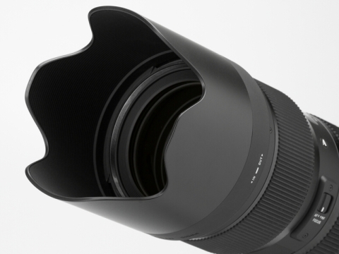

바요 네트 식의 인기 렌즈 후드와 케이스가 포함되어있다. 캐논 용, 시그마 용, 니콘 용이 준비되어있다.

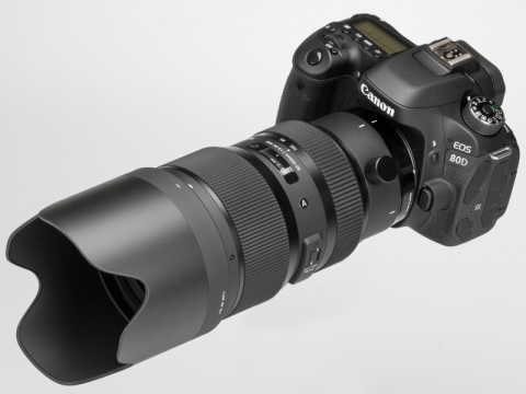

초점 거리에서 생각하면 상당한 크기이다. 최대 지름은 93.5mm, 길이는 170.7mm. 무게는 1,490g이다 (모두 시그마의 수치). 솔직히 꽤 크고 무겁다. 가 다른 대구경 망원 줌의 숫자를 보면, 70-200mm F2.8 클래스에서 1.5kg 전후이므로, 무게 자체는 참을해야 범위라고 할 수있다.
50-100mm라는 화각에서 생각하면, 최대 지름 93.5mm 길이 170.7mm, 무게 1,490g (수치는 시그마 용)라는 스펙은 강렬하다. 필터 지름도 82mm와 큰
캐논 EOS 80D에 장착했는데

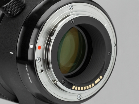

당연하지만, 마운트 와셔 금속. 방진 방적을위한 천장 등은 없다

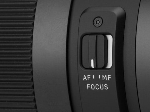

AF와 MF 전환 스위치뿐만 포커스 리미터도 없다

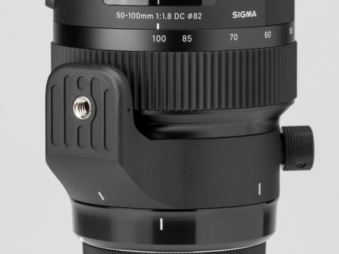

삼각대는 회전에서 분리 할 수​​ 없다. 움직임은 매우 부드럽고 흔들림이없이 기분 좋게 작업 할 수있다. 90도마다 클릭 스톱이있다. 빠르게 화면을 전환하려면 편리하지만, 좌우의 기울기 조정을 삼각대 측에서하고 싶은 경우에, 약간 이동 조작을 할 수없는 것은 조금 기쁘지 않다 (어디 까지나 개인적인 취향의 문제이긴하지만).
모서리를 둥글게 깎은 삼각대는 회전에서 분리 할 수​​ 없다. 움직임은 매우 부드럽고 흔들림도 없다. 90도마다 클릭이 있고, 화면 전환이 빠르게 할 수 있도록되어있다

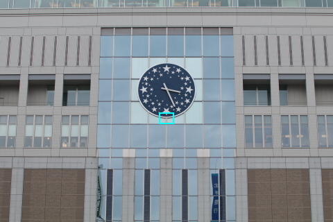

광각 - 중앙부
다음 썸네일는 사각형 부분을 등배에서 잘라낸 것입니다. 일반 설정 : EOS 80D / + 0.7EV / ISO100 / 조리개 우선 AE / 50mm

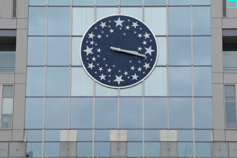

광각 - 주변부

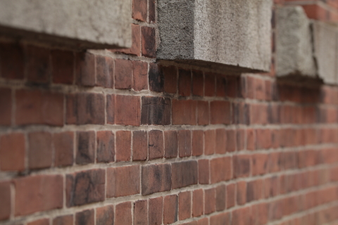

해상 감을 강조하는 디자인의 렌즈라고 가장자리 강한 ざわと 한 치매에 걸리기 쉬운 조건이지만, 싫은 느낌이되지 않는이 렌즈의 특색. 초점이 맞은 부분의 묘사도 좋다.
EOS 80D / 320 초 / F2.8 / -1.3EV / ISO100 / 조리개 우선 AE / 79mm
