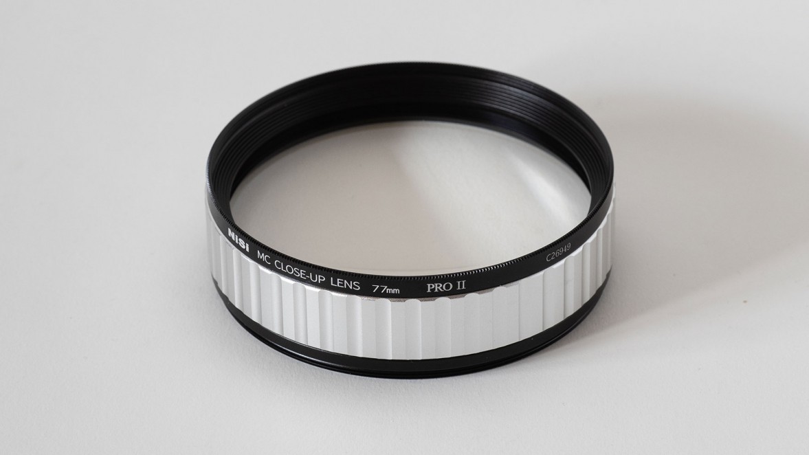

↓접사 필터 본체.PRO II라고 하는데 이전 버젼도 있는 모양입니다.

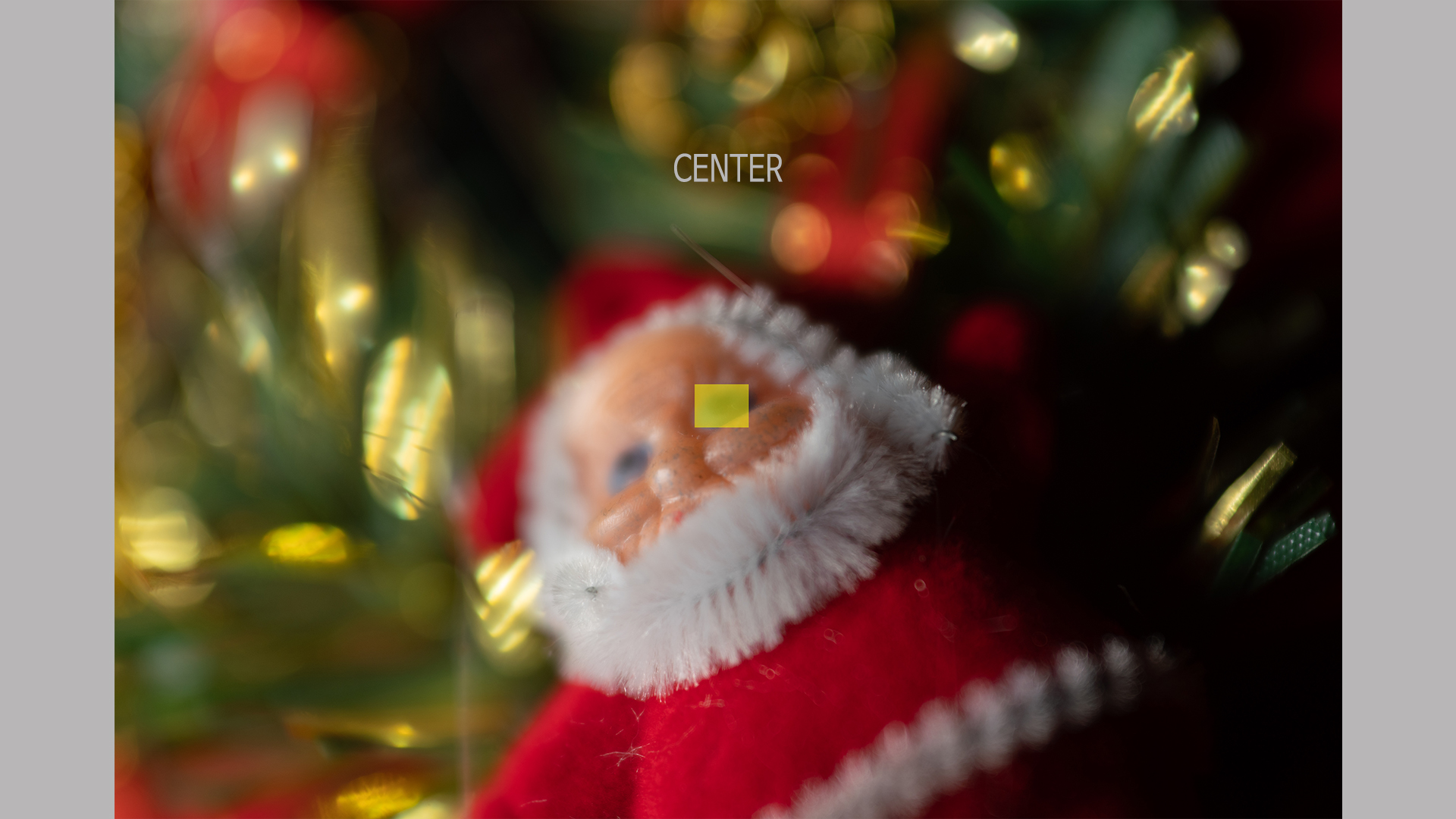

↓먼저 삼양 135mm 렌즈의 최단 촬영 거리에서 담은 이미지입니다.가로 약 17cm가 담깁니다.
↓ 니시 접사 필터를 삼양 135mm F2에 장착하여 담은 이미지입니다.가로 약 6.6cm가 담깁니다.대략 1:1.8의 접사 배율입니다.참고로 200mm 이상의 망원 렌즈에 장착시 1:1 접사가 가능하다고 합니다.
↓ 캐논 접사 필터 500D를 삼양 135mm F2에 장착하여 담은 이미지입니다.가로 약 7.6cm가 담깁니다.대략 1:2.1의 접사 배율이 나옵니다.

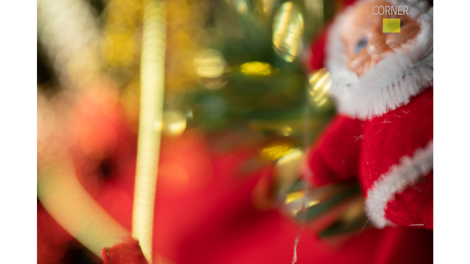

최단 촬영거리에서의 접사 필터의 성능을 살펴보겠습니다.최외각부,약간 중간부 및 중앙부로 나누어 테스트했습니다.A7R2+삼양 135mm F2+접사 필터의 조합으로 테스트한 결과입니다.

↓주변부

결과를 보면 개방에선 전반적으로 상당히 흐릿하고 F2.8에서 꽤 흐리며 F4.0에서 디테일이 살아나기 시작합니다.F5.6에서 최상이고 F8.0도 잘 유지되며 F11에서 회절로 인해 흐려지기 시작하지만 나름 나쁘지는 않습니다.최외각부터 중앙부 까지 F5.6~F11 범위에서 쓸만한 해상력을 보여줍니다.다만 주변부 해상력이 떨어지는 렌즈의 경우 최외각은 디테일이 살아나지 않을 가능성이 높습니다.

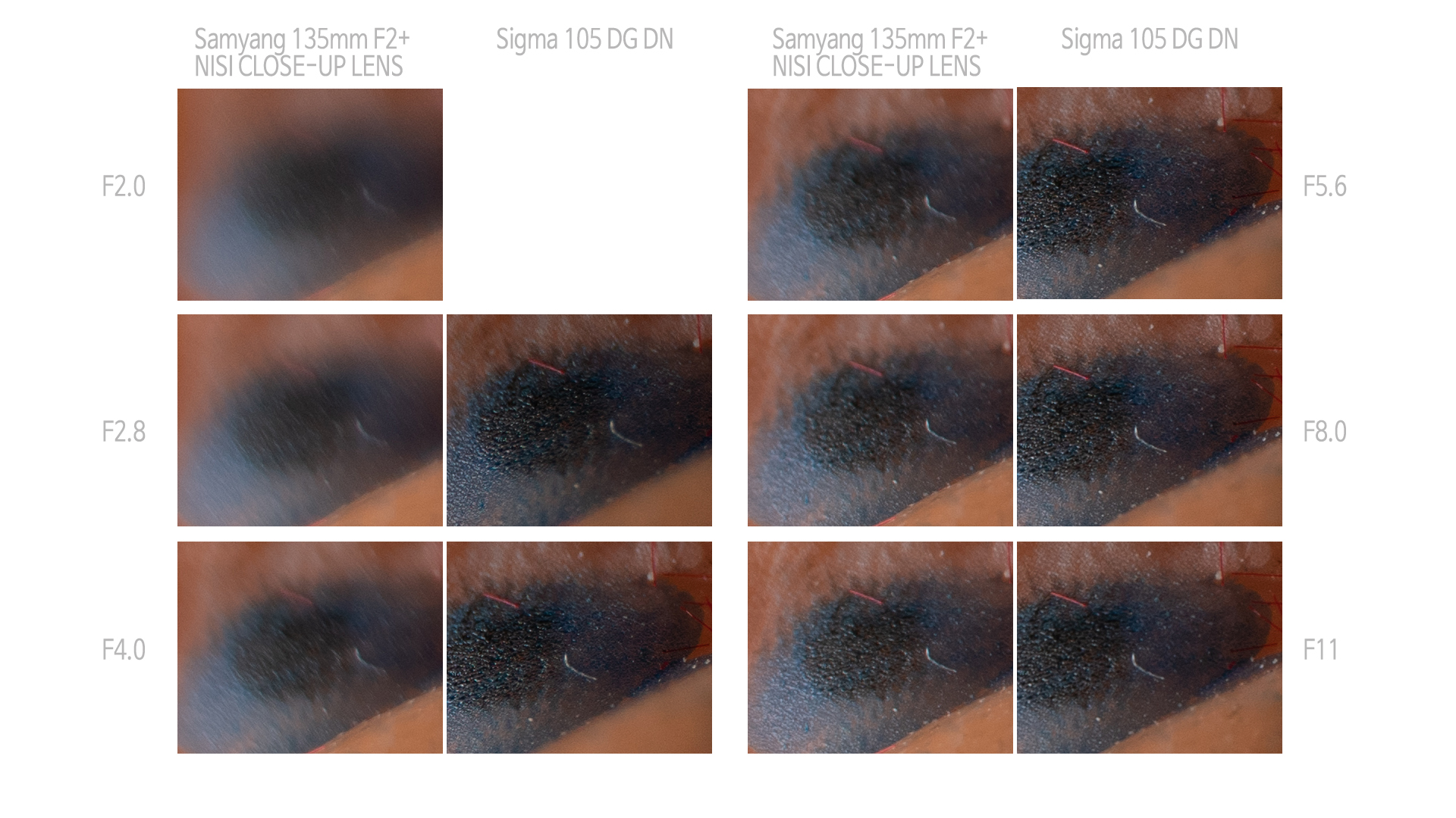

이번에는 본격 마크로 렌즈인 시그마 아트 105mm F2.8 DG DN과 비교해 보겠습니다.본격 마크로 렌즈가 나을 것은 자명하지만 접사 필터가 얼마나 선전할지가 궁금합니다.참고로 시그마 105DG DN은 접사 필터 배율과 비슷하게 나오도록 거리를 조정해서 촬영했습니다.
먼저 중앙부 비교입니다.
이어서 주변부 비교입니다.
결과를 보자면 중앙부는 시그마 105DG DN이 개방부터 선명한데 반해 니시 접사 필터는 개방에서 F4 까지는 현저히 떨어지며 F5.6부터는 어느 정도 근접한 해상력을 보여줍니다. 주변부를 보면 전반적으로 시그마 105DG DN이 확실히 나으며 F11에서야 겨우 비슷한 해상력을 보여줍니다. 예상한 바와 같이 접사 필터는 본격 마크로에는 미치지는 못합니다. 그러나 접사 필터는 비교적 적은 부담으로 적어도 중앙부와 중간부는 꽤 괜찮은 성능을 보여주므로 구석구석 아주 디테일한 이미지가 필요하지 않은 유저라면 가지고 있는 망원 렌즈를 이용하여 종종 간이 접사를 즐기기에는  괜찮은 선택이 될 것으로 봅니다.
