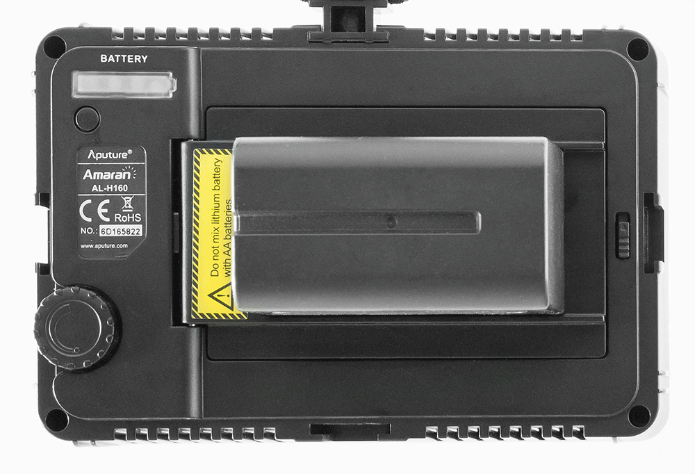

↑ 전원은 소니 NP-F 시리즈 배터리(리튬 배터리) 또는 AA 배터리 6개를 사용할 수 있습니다. 참고로 본체 후면에 배터리 파워 체크 버튼이 있는데 불 4개가 다 들어오면 만충 상태, 3개가 들어오면 양호, 불 2개가 들어오면 부족입니다. 다만 리튬 배터리의 경우 배터리 파워 체크 버튼을 누르면 만충된 것이라도 불 4개중 2개 또는 3개만 들어 옵니다. 그 이유는 6개의 AA 배터리에 비해 전압이 낮기 때문입니다. 참고로 본체 후면에 노란색 경고 표시가 있는데 리튬 배터리와 AA 배터리를 동시에 사용하지 말라고 되어 있습니다. 즉 한가지 종류만 장착해서 사용해야 문제가 없는 것 같습니다. 하나 더 주의할 점은 AA 배터리를 장시간 사용시 발열이 상당히 심해서 LED 소자가 변질될 수 있다고 합니다.  장시간 사용자는 가능하면 외장 리튬 배터리를 사용하는 것이 좋을 것으로 봅니다.
