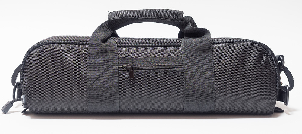

먼저 삼각대 수납 가방부터 살펴 보겠습니다.
999AA7435A5EE367084571↑삼각대 가방 디자인은 전과 달라진 부분이 없는 것 같습니다.

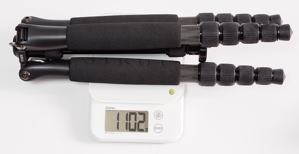

실제 무게를 측정해 보았습니다.
99D3A7435A5EE36933CDFC
99D1A9435A5EE36931AB8A
992C68435A5EE36A26F620↑볼헤드와 플레이트는 309g이고 삼각대 본체는 1102g으로서 총 무게는 1411g입니다. 아주 가볍지는 않고 비교적 가벼운 무게입니다.

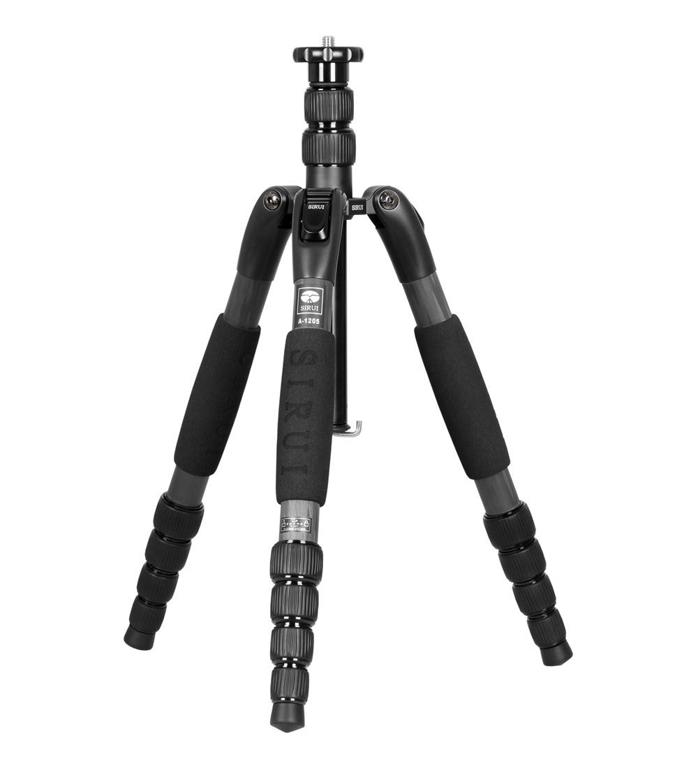

전체적인 외관을 살펴 보겠습니다.
9978C5495A5EE65E0B8CBF
↑5단 삼각대입니다. 워머는 다리 3개 전부에 끼워져 있습니다.

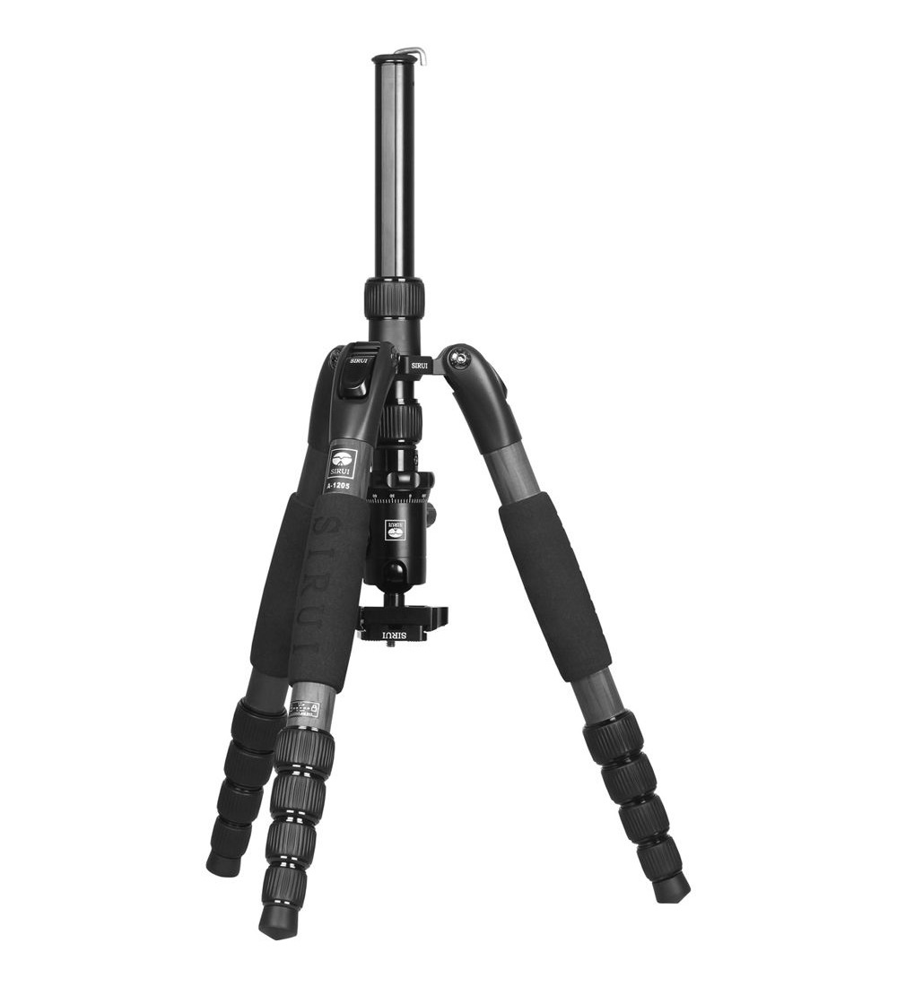

↑ 센터 칼럼은 2단으로 펼칠 수 있는 구조입니다. 참고로 센터 칼럼은 알루미늄입니다.
997B6D495A5EE65F0B5E69
↑ 역으로 접을 수 있습니다.

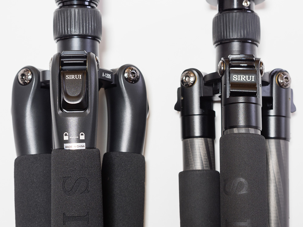

다리 각도 조절 버튼 부분도 바뀌었습니다.
99EC753B5A5F2780249AE5↑버튼 아랫 부분을 누르면 원복되지 않고 그대로 유지됩니다. 이전 모델은 스프링식이라 다리를 펼칠 때 버튼 아랫 부분을 계속 누르고 있어야 했습니다. 버튼 길이도 이전 모델보다 길어져서 조작이 조금 더 편해졌습니다.

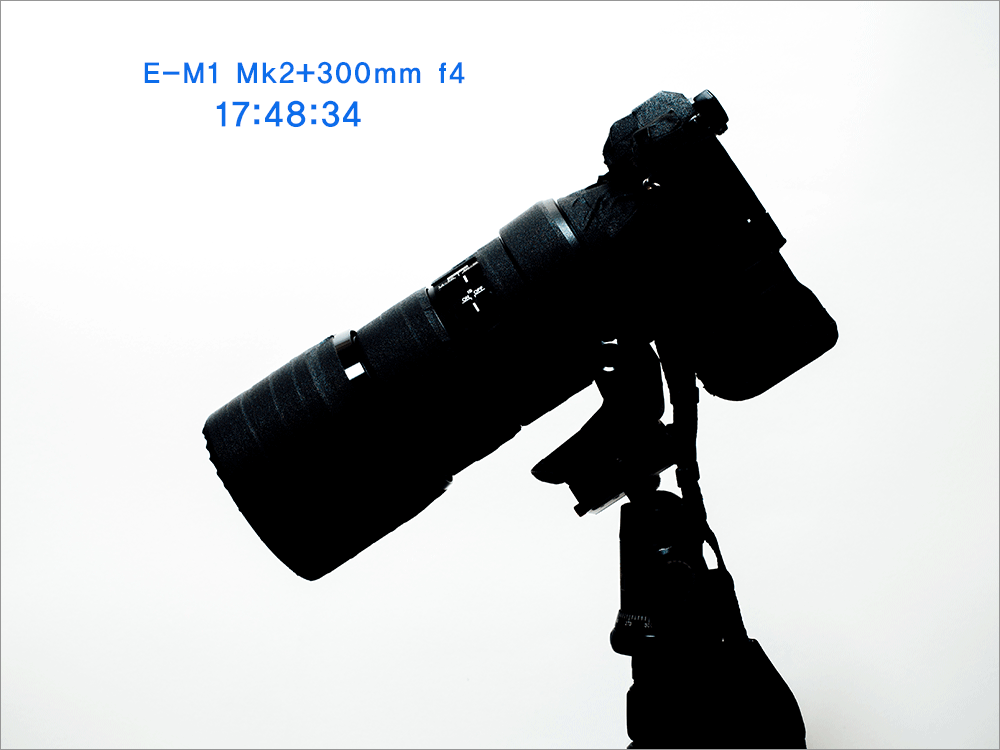

볼헤드 Y-11은 카메라를 장착한 상태에서 어깨에 삼각대를 메고 다니면 처짐이 발생합니다만 정지 상태에선 안정적입니다.
991D10505A5F1CF60B4747
↑ 보시다시피 30분이 넘는 시간 동안 각도를 기울여 장착한 상태에서도 미동도 없이 잘 버팁니다. 따라서 실용상 볼헤드 처짐은 문제가 되지는 않습니다. 참고로 위 조합의 실측 무게는 2,419g입니다.
