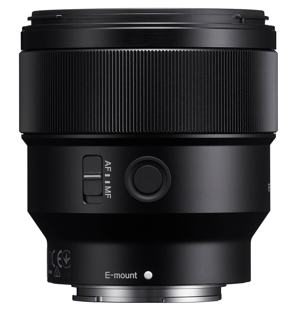

24025B385936948B149201
↑AF/MF 전환 슬라이더와 AF시 초점을 일시적으로 고정시킬 수 있는 포커스 홀드 버튼이 있습니다.

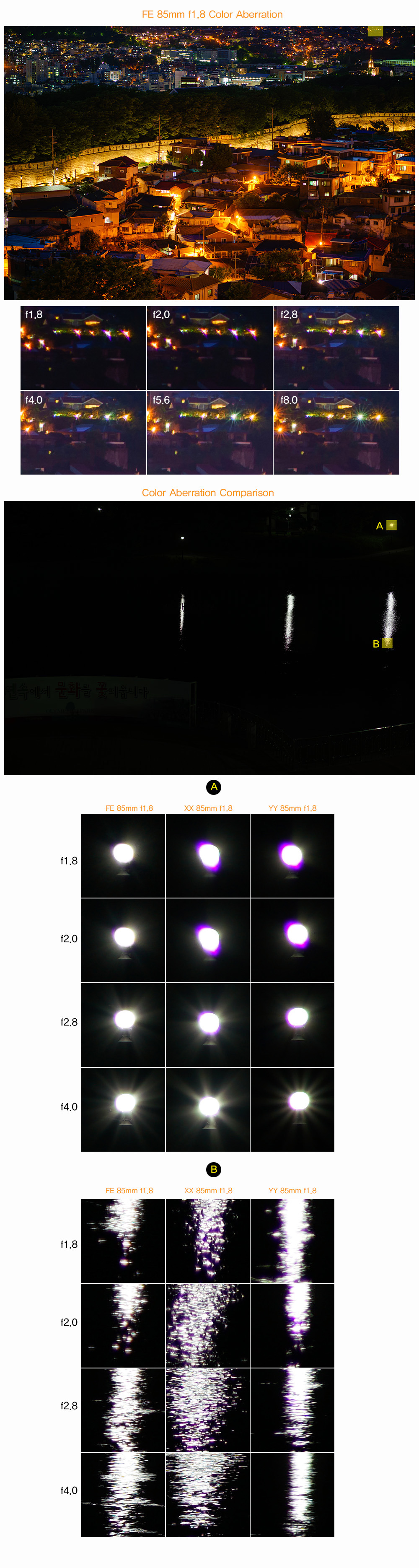

이번에는 FE 85mm f1.8가 과연 색수차는 어느 정도인지 타사 85mm f1.8 렌즈 2종과 비교했습니다.
23537A4B593699E31A1097
FE 85mm f1.8의 색수차 발생은 의외로 적은 편이며 타사 85mm f1.8와 비교시 확실히 적습니다.물론 더욱 악조건에선 색수차가 더 심하게 나타나는 경우가 있지만 적어도 색수차 면에선 다른 85mm f1.8보다 확실히 양호합니다.
