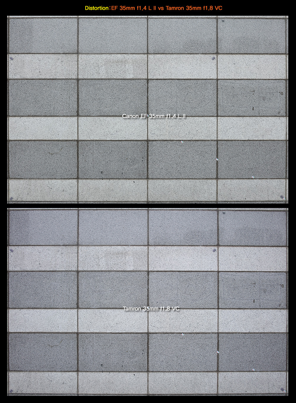

22655B50565AC7D103208E캐논은 비교적 왜곡이 잘 잡혀 있는데 아주 약간의 배럴 디스토션이 보입니다.탐론은 약간의 배럴 디스토션이 보입니다.참고로 중거리와 원거리에서는 캐논이 화각이 조금 넓게 잡힙니다.아주 근접한 거리에서는 캐논이 조금 더 크게 잡히는데 그 것은 캐논 35mm f1.4가 렌즈 길이가 더 길어서 그렇습니다.

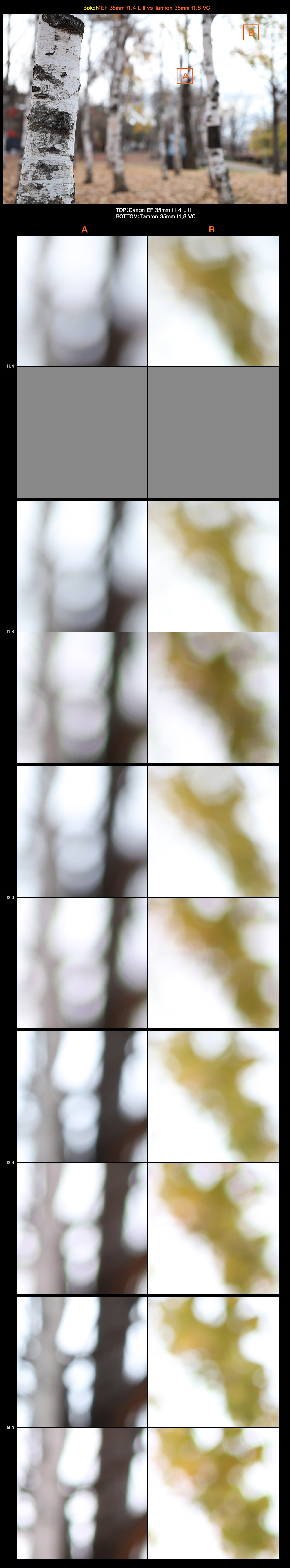

27577E39565ADB260A88F4보케 역시 캐논이 깔끔합니다.탐론은 약간 덜 부드럽고 색수차가 성가신 면이 있습니다.

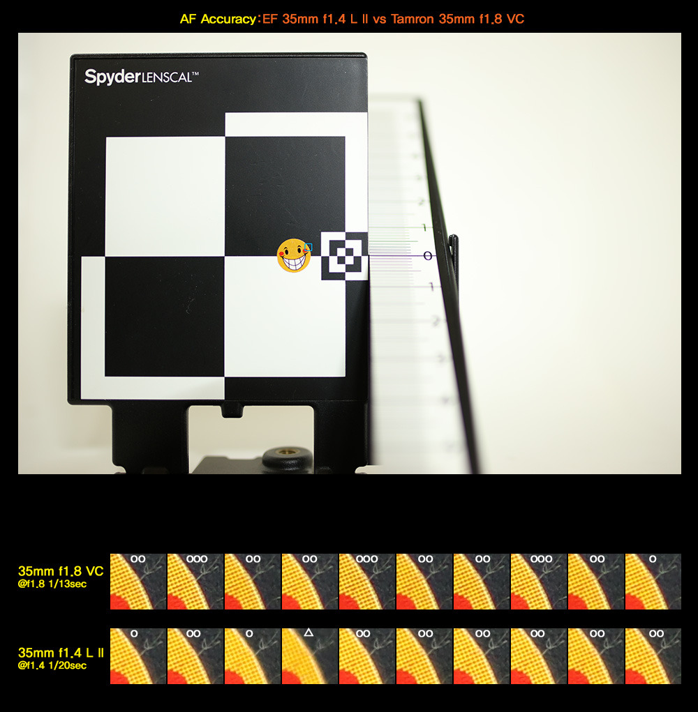

240ADB4D565AC7E5114131AF 정확도는 의외로 탐론이 못하지 않아 보입니다.
