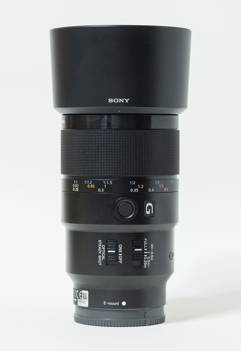

↑ 렌즈 본체에는 거리제한 기능이 있고 이미지 안정 장치가 내장되어 있습니다.
272B85345922E9F5059789
↑초점 링을 카메라 쪽으로 당기면 MF로 조작할 수 있고 반대쪽으로 밀면 AF가 됩니다.

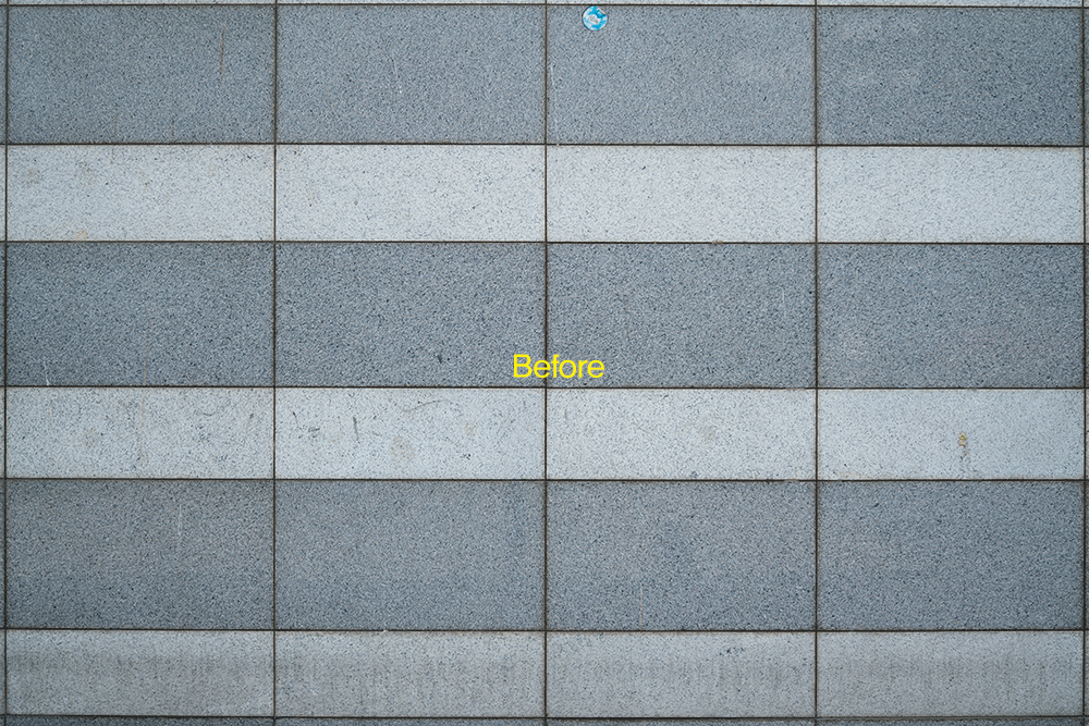

왜곡을 살펴 보겠습니다.
226186345922E9FA168AB0
↑ 미약한 정도의 배럴 디스토션이 보입니다만 라이트룸에서 렌즈 프로파일 적용하면 잘 교정됩니다.

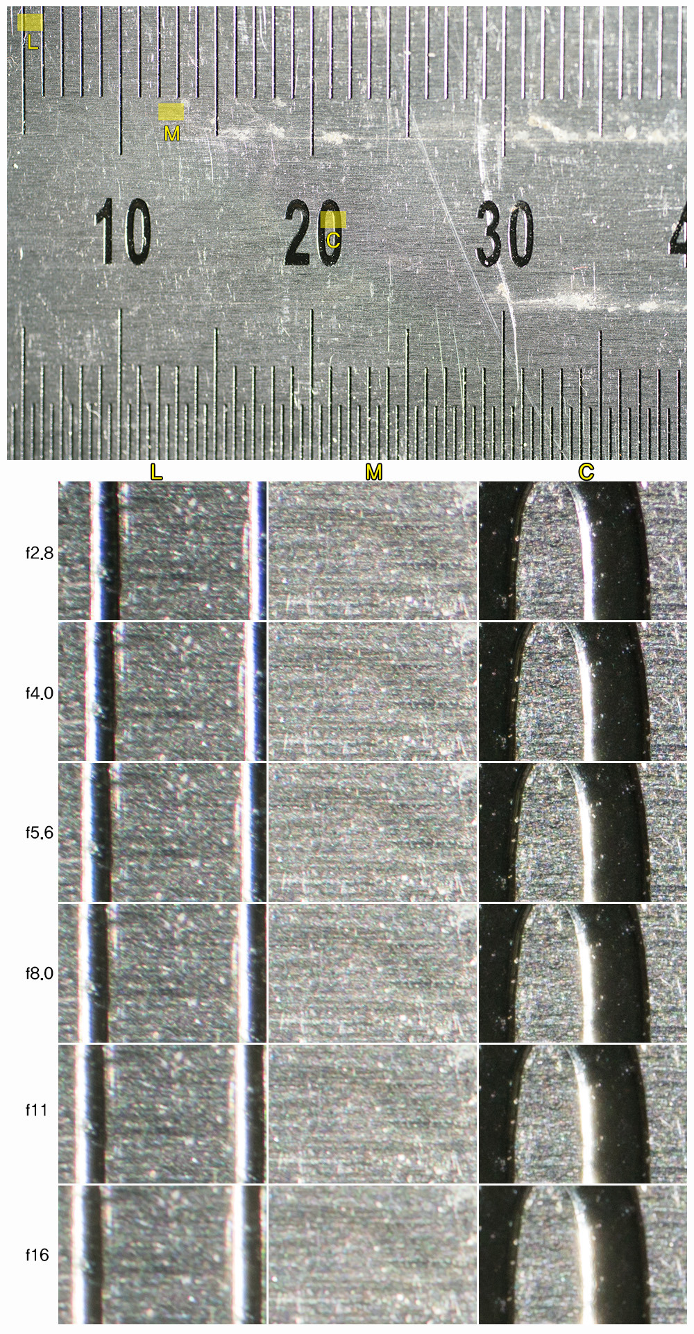

이어서 1:1 접사시 해상력입니다.
26094F395922EA03066D3F
최대 접사시는 초점 맞추기가 워낙 민감해서 테스트하기가 쉽지 않습니다.최대한 정밀하게 맞췄지만 미세한 오차는 있을 수 있습니다. 주변부 ,중간부 및 중앙부 각각 별도로 초점을 맞춰서 비교했습니다.결과를 보면 중앙부는 샤프하고 주변부로 갈수록 해상력이 저하됩니다.한 스탑 조인 f4에서 최고 해상력을 보여줍니다.f5.6에서도 괜찮은 수준이고 f8부터는 회절의 영향이 보입니다.주변부에서는 색수차도 보입니다.

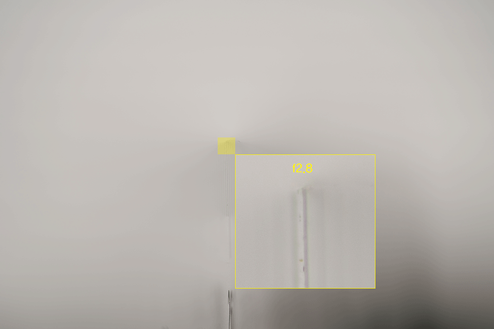

색수차,빛갈라짐 및 코마는 어느 정도인지 보겠습니다.
2632E9395922EA06031A93
개방에서 색수차가 없는 수준은 아니지만 뚜렷하게 보이지도 않습니다. 즉, 색수차가 있지만 좀 미약한 수준이라고 할 수 있습니다. 코마도 없지는 않지만 미약한 수준으로 보입니다. 빛갈라짐은 그다지 뚜렷하지 않습니다. 조이면 나타나지만 가지가 선명하지 않습니다.

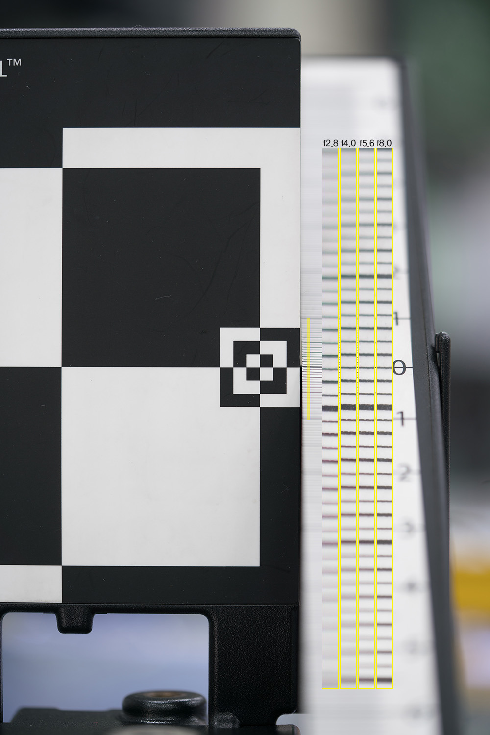

2455DE395922EA08131D17
축상색수차가 보이긴 하지만 약합니다.비교적 양호한 결과라고 할 수 있습니다.악조건에선 이보다 더 심하게 나타날 수 있겠지만 일반적인 상황에선 별 문제없는 수준이라고 생각합니다.아무튼 색수차와 축상색수차 면에선 비교적 양호하다고 판단됩니다.

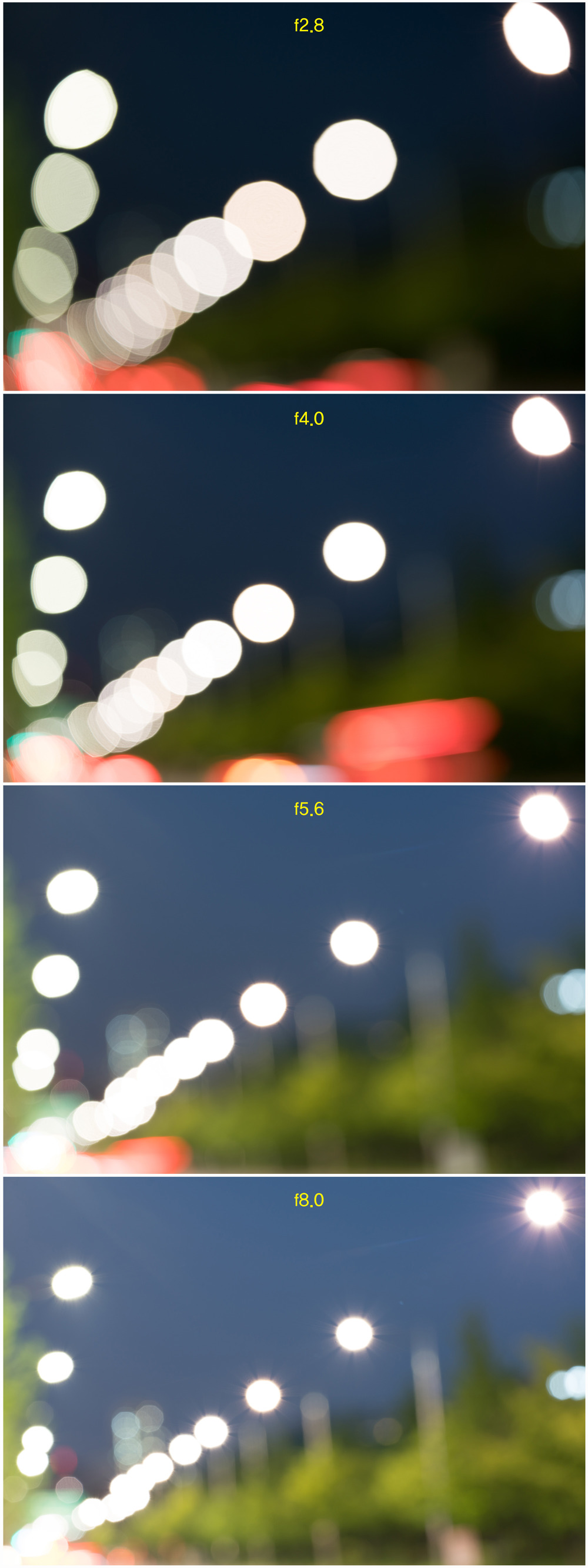

하일라이트 보케를 살펴 보겠습니다. 가로 2000px크기이므로 릭해서 크게 보시기 바랍니다.
267682395922EA0E1D5808
개방 보케는 완전한 원형이 아닙니다.주변부 찌그러짐도 보이고요.양파링은 뚜렷하게 나타나지는 않고 약간의 흔적만 보입니다.

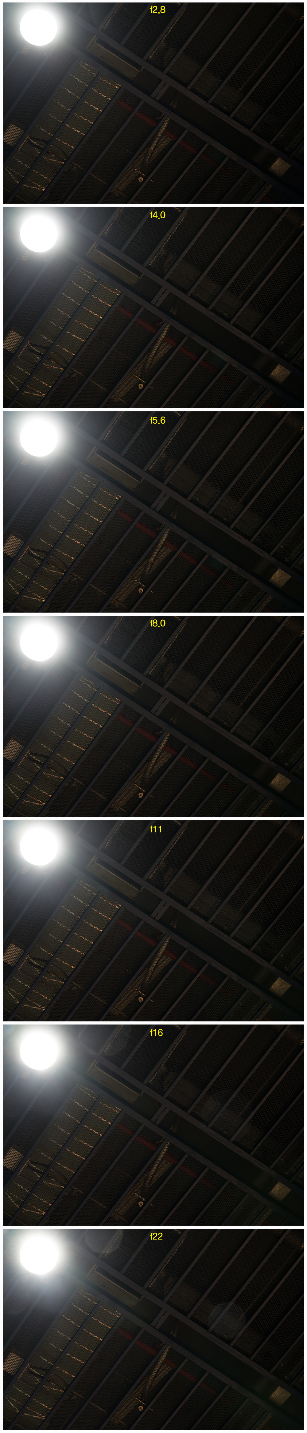

역광 성능도 살펴 보겠습니다.
2709EE355922EA133CF2FB
조리개를 많이 조이면 플레어가 좀 뚜렷히 보이지만 일반적으로 많이 쓰이는 조리개 범위에서는 양호합니다.다만 더욱 악조건에선 플레어나 고스트가 더 발생할 수 있습니다.이상으로 성능 테스트를 마칩니다.

몸체에 있는 동그란 버튼은 무슨 역할 인가요...? 궁금... ㅎ
AF시 초점을 일시적으로 고정시킬 수 있는 버튼입니다.
아하... 감사합니다... ㅎㅎ
