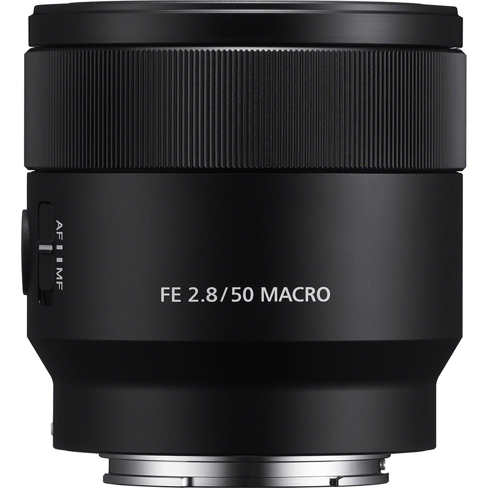

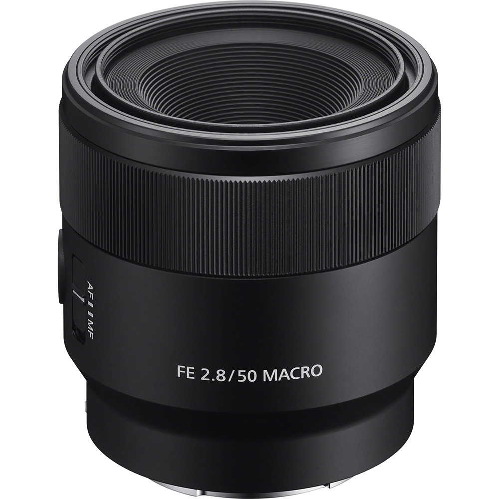

먼저 외관을 살펴 보겠습니다.
274E78375911D0B32819DD

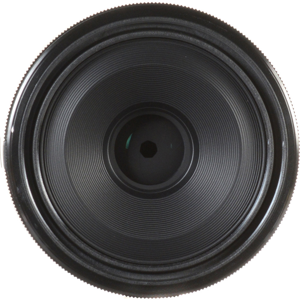

↑렌즈 전면은 깊숙히 위치하고 있습니다. 전면에서 보면 다음과 같습니다.
260EFD4B5911D5F2046901
273E7B3F5911D2B524B482
↑초점링은 비교적 넓어서 수동으로 다루기 괜찮습니다.
21254C375911D0DD23E701

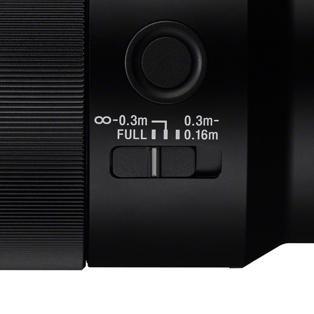

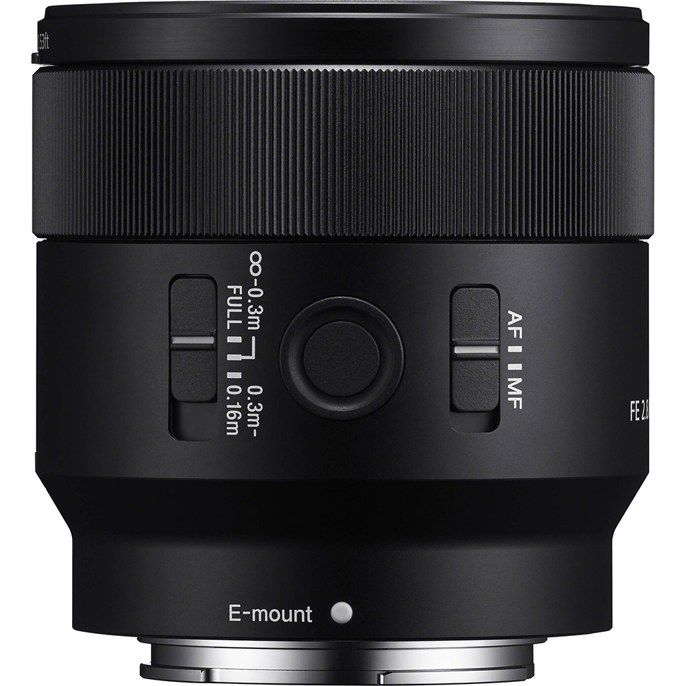

거리 제한이 가능합니다. 마크로 렌즈는 무한대에서 최단 촬영 거리 까지의 간격이 넓어서 거리 제한이 있어야 AF시 수월합니다.
231BC34C5911D5201828CE

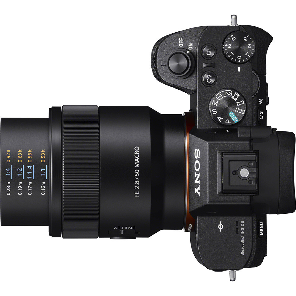

↑카메라에 장착한 모습입니다.
2265BD375911D1161447AC
↑ 1:1 접사시엔 렌즈 전면이 상당히 돌출됩니다. 요즘은 IF 방식을 택한 표준 마크로 렌즈도 있지만 그럴 경우 덩치가 커지는 문제가 있습니다.
267A3B335911D1590FE28C

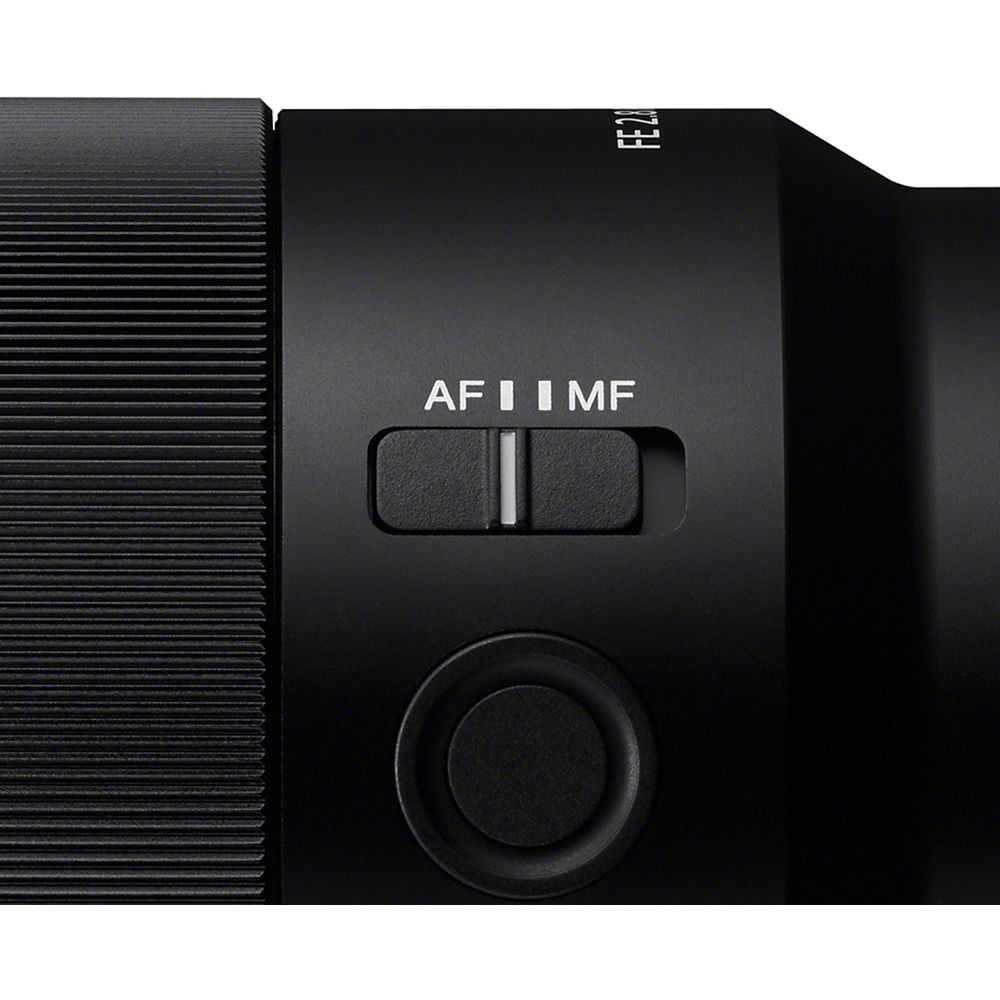

↑거리 제한 버튼을 크게 본 모습입니다.
2133DA505911D20B0ACB90↑AF/MF 전환 버튼입니다.
251E1E505911D23F2B5790

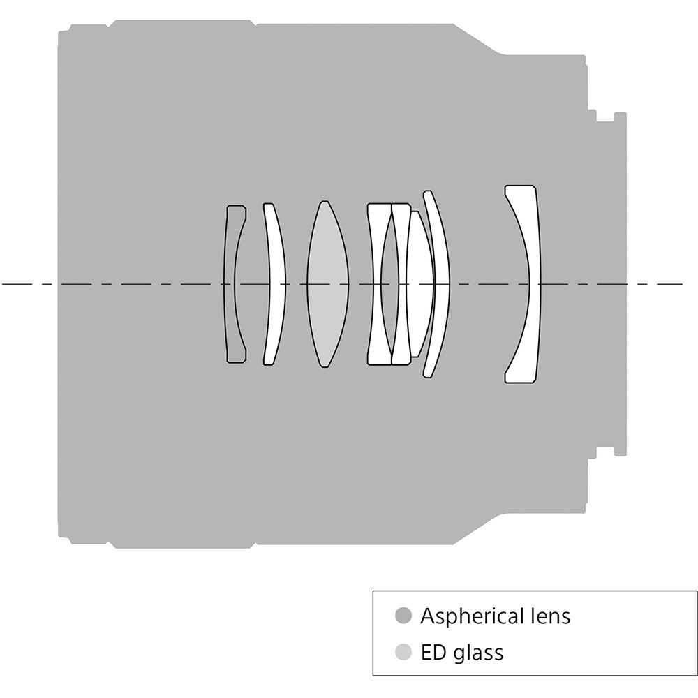

↑ 렌즈 구성입니다.
사양은 다음과 같습니다.

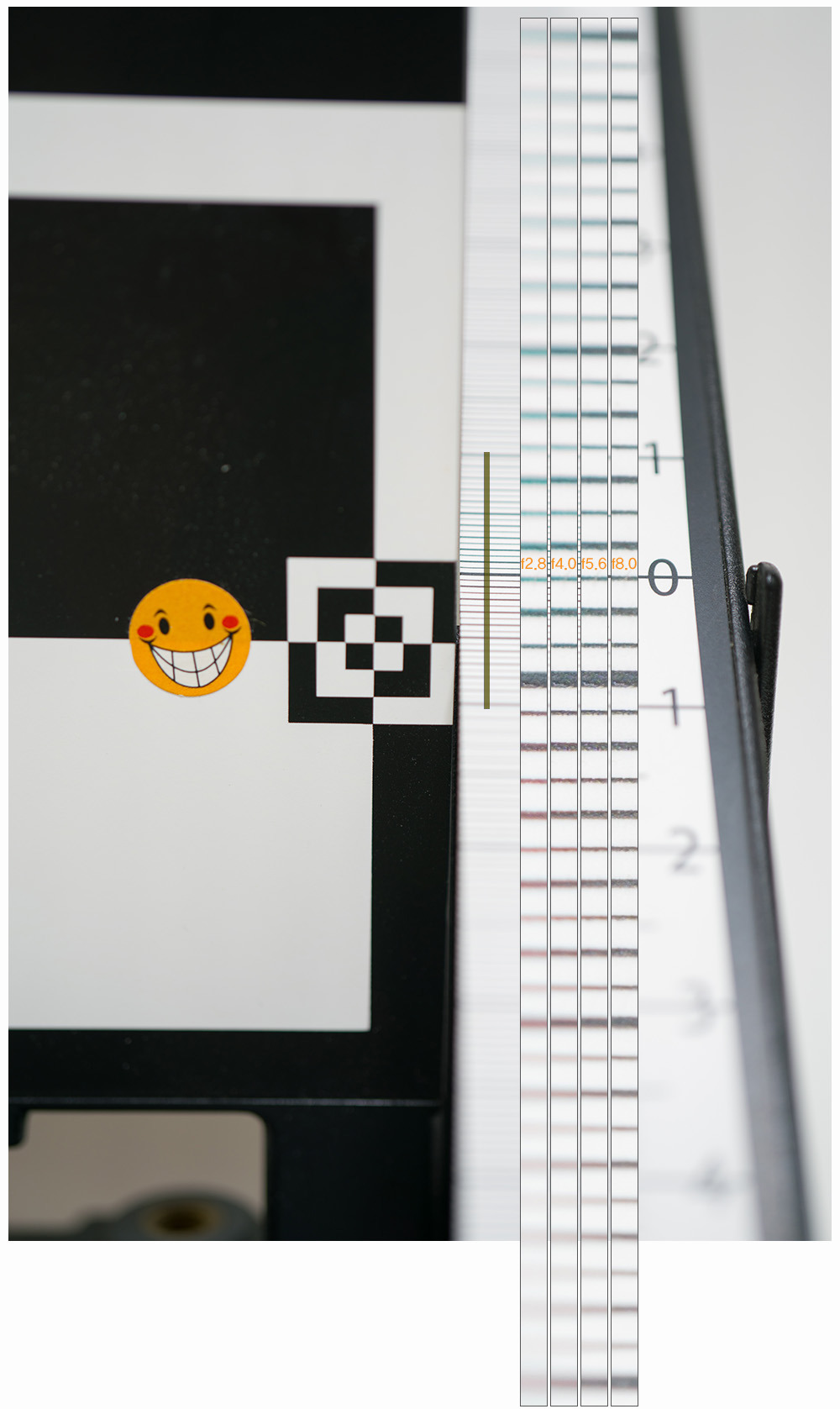

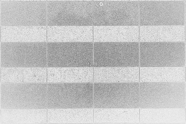

상면만곡은 어느 정도인지 살펴보겠습니다.
22410D4D5911D65A20E9A7
↑먼저 타사 최신 50mm f1.8 렌즈의 상면만곡을 점검해 봅니다. 크로스 체크해야 좀 더 정학한 상태 파악이 가능하기 때문입니다. W자 형태를 아주 약간 띄고 있습니다.
24529D4D5911D65B152C7E
↑ FE 50mm f2.8 마크로 렌즈의 상면만곡입니다. 마크로 렌즈답게 대체로 평탄한 상면만곡이라 문제 없습니다. 광축 틀어짐도 보이지 않습니다.

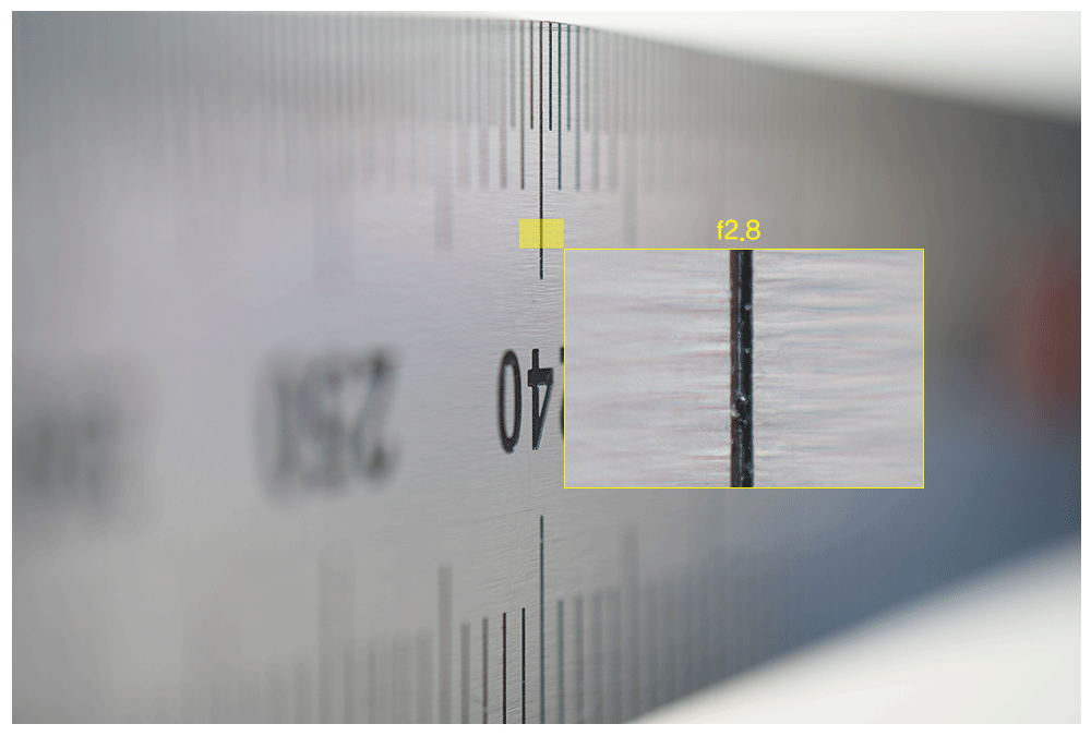

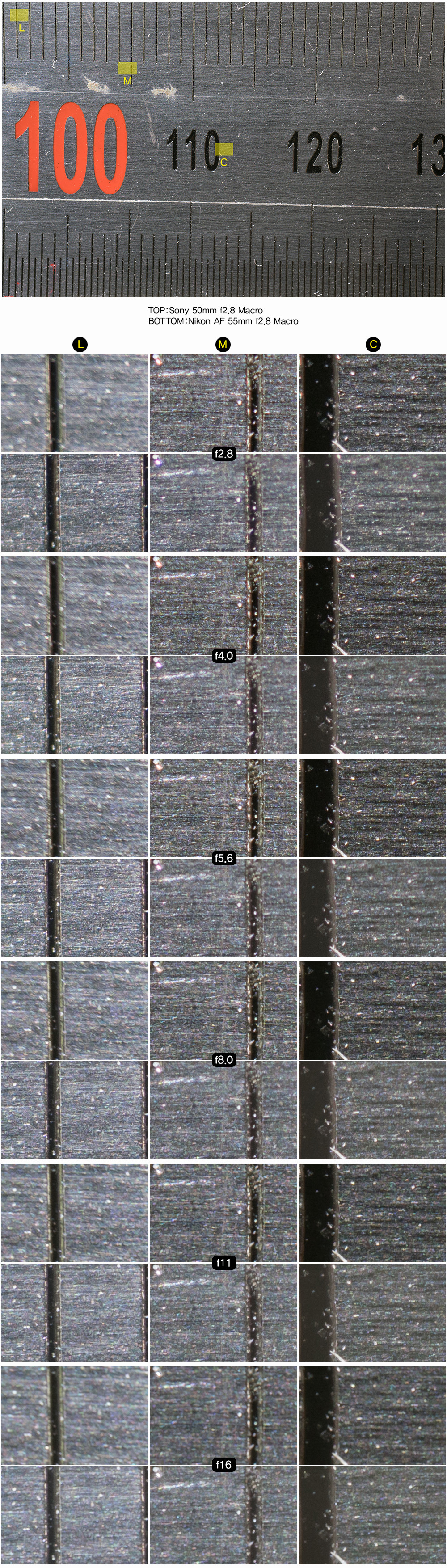

1:1 접사시 성능도 보시겠습니다. 1:1 접사시에는 초점을 평탄하게 맞추기가 지극히 어렵습니다. 그래서 최주변부, 중간부 및 중앙부를 별도로 초점을 맞춰서 크롭 비교했습니다. 비교 렌즈는 니콘 AF 55mm f2.8 마이크로 렌즈입니다. 제가 가지고 있는 렌즈 중에서 그나마 가장 화각과 용도면에서 비교하기 적당한 것이라 비교하는 것입니다.
22238C505911D96B09C6AD
↑ 최주변부는 소니 FE 50mm f2.8 마크로가 좋지 않습니다. 중간부와 중앙부는 소니가 확실히 낫습니다. 두 렌즈 모두 f5.6에서 최고 해상력을 보여줍니다. 실용적으로 볼 때 최주변부는 평면 복사 같은 용도가 아니면 그리 중요한 영역은 아닙니다. 실제 1:1 접사시 대부분 입체물 촬영이 주가 되므로 특별히 문제될 소지는 없다고 보지만 그래도 아쉽긴 합니다. 실제 제가 촬영한 이미지를 보아도 접사시 성능은 좋은 편입니다. 결론적으로 FE 50mm f2.8 마크로 렌즈는 일반적인 거리에서의 해상력은 보통 보다는 조금 나은 수준이며 접사시 성능은 양호한 것으로 판단됩니다. 다만 제 평가는 소니 FE 50mm f2.8 마크로 렌즈 1개체만의 테스트에 기초한 것이라 전반적으로 통용된다고 장담할 수는 없습니다.
