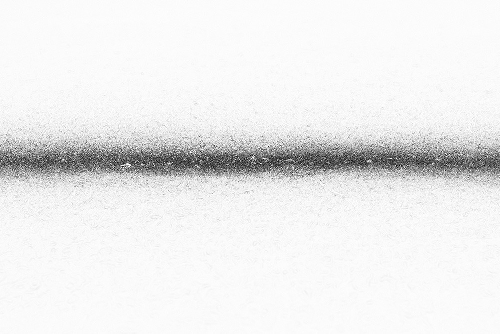

소니 FE 100mm f2.8 STF GM OSS는 최근에 발매된 렌즈로서 Smooth Trans Focus(STF)를 특징으로 하는 렌즈입니다. 즉, 부드러운 흐림 효과가 주목적인 렌즈입니다. 이 렌즈의 특징은 아래 이미지에서 보는 Apodization 필터(APD 필터)에서 나오는 것입니다.
2230F04758FF1C261E2A1B
위 이미지에서 보시다시피 주변부가 서서히 어두워지는 필터입니다. 저렇게 서서히 어두워지는 필터 덕분에 흐림 효과가 부드러워지는 것입니다. 렌즈의 특징은 차차 살펴 보기로 하고 먼저 사양부터 보시겠습니다.

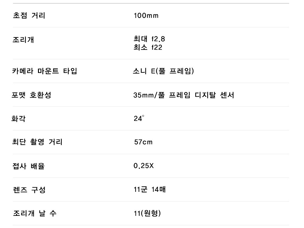

24340B4958FF1CEA152CBC
사양에서 눈에 띄는 점은 최단 촬영 거리가 꽤 짧다는 점입니다. 그래서 접사 배율도 0.25배로서 간이 접사가 가능한 수준입니다.
크기는 118.1mm(길이) x 85.2mm(지름)이고, 필터는 72mm를 사용합니다. 무게는 700g으로서 실제로 들어 보면 무겁지는 않고 적당한 느낌입니다.

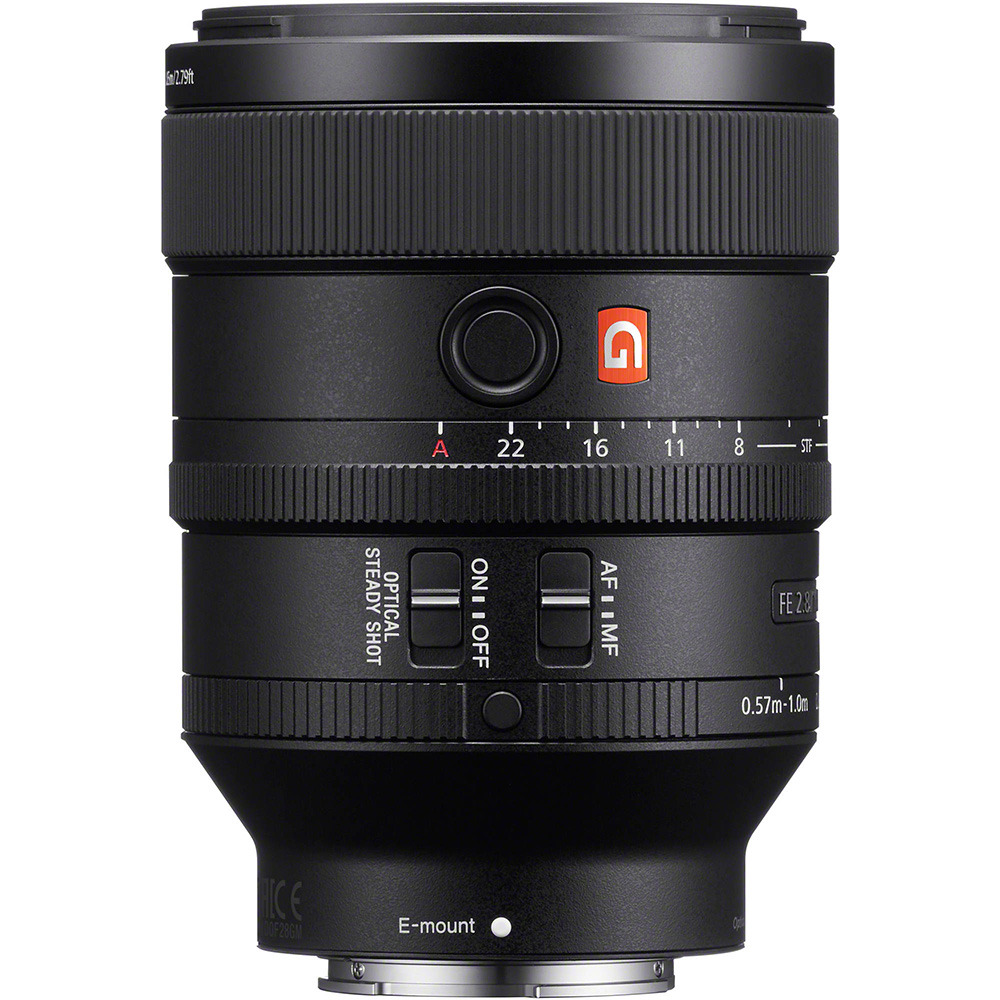

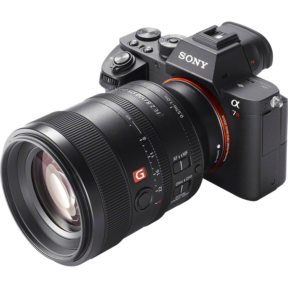

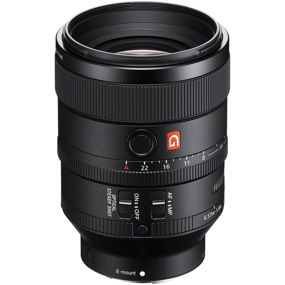

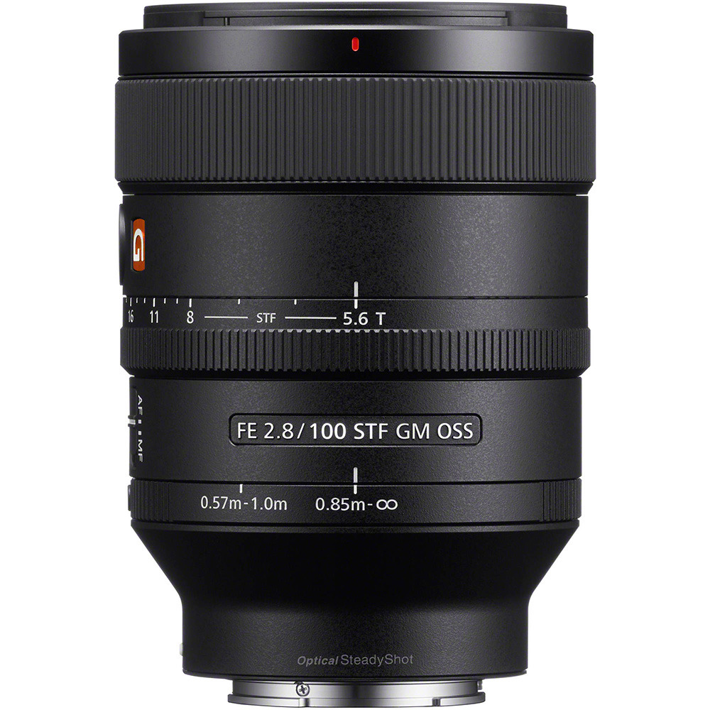

273F243A58FF1D20191341
↑위 이미지에서 조리개를 조절할 수 있는 눈금이 보입니다. 렌즈에서 직접 눈금을 돌려서 조절하거나 A를 선택하면 조리개를 카메라에서 조절할 수 있습니다. 손떨림 저감 ON/OFF 스위치와 MF/AF 전환 스위치도 보입니다.
2612593758FF1D3D05C903
↑촬영 거리도 선택할 수 있습니다. 0.57m~1m 또는 0.85m~무한대를 선택할 수 있습니다.

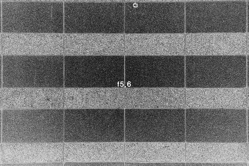

전체적인 평면 해상력 경향도 보시겠습니다. 짙을수록 해상력이 좋은 것입니다.
2222293758FF1E0B07CB26

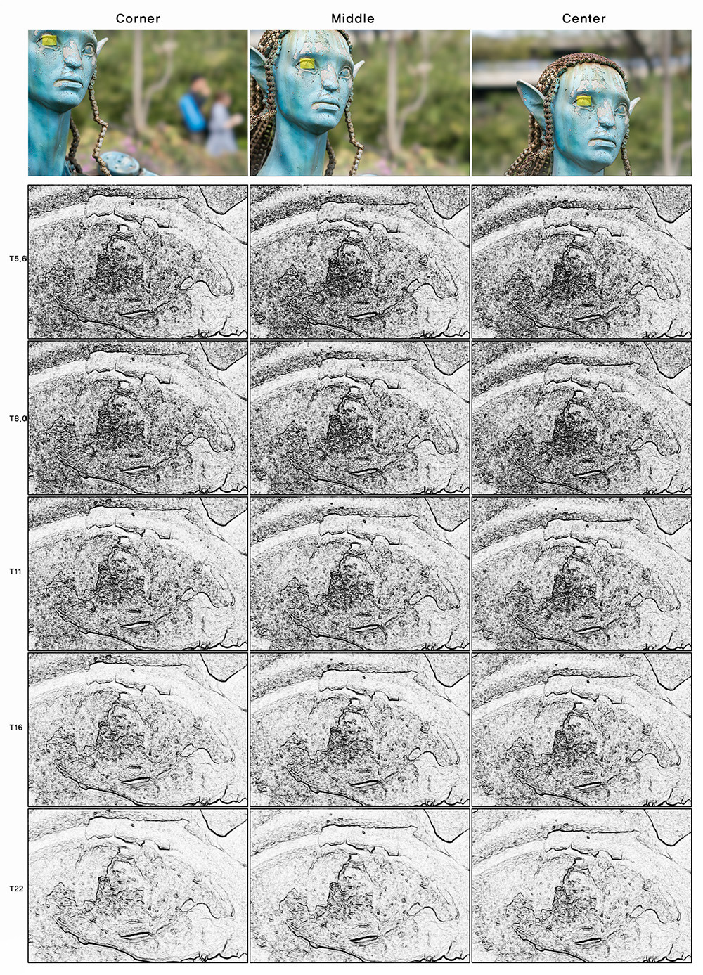

↑여기서 먼저 주목할 내용은 이 렌즈는 A7R2에선 개방 조리개 값이 5.6으로 표시된다는 사실입니다. 실제 투과율을 고려해서 T값으로 표시하는 것으로 생각됩니다. 이미징 리소스 리포트를 보면 이 렌즈는 실제 개방 F값은 f4에 상당하는 것으로 추정되고 있습니다. 아무튼 이 투과율 부분은 아쉬운데 실제 촬영에서 ISO를 두 단 더 올려야한다는 문제가 생깁니다. 본론으로 들어 와서 위 GIF 이미지를 살펴 보면 딱히 광축 틀어짐은 보이지 않아서 양품으로 생각됩니다. 중앙부와 주변부 차이가 보이긴 하지만 그 차이가 크지는 않습니다. 개방인 T5.6에서 가장 나아 보이고 T8.0도 좋은 해상력을 보여줍니다. 이후 점차 해상력이 저하되는데 T16까진 참고 쓸만합니다. T22는 회절의 영향으로 해상력 저하가 심합니다. 실물 촬영에서도 100STF는 해상력 면에선 불만없는 디테일 재현력을 보여줬습니다. 제가 해상력 부분은 상당히 까다롭게 보는데 여태까지 많은 이미지를 촬영한 결과물을 보면 A7R2에서도 충분히 만족스럽다고 할 수 있습니다. 정상적인 100STF라면 해상력은 장담할 수 있습니다. 실물로도 한번 보시죠.
216FB93858FF1EC20B2AF0
↓위 비교표를 아래와 같이 흑백 농담으로 표시하면 전체적인 파악이 더욱 용이합니다.
272CEE4858FF1F4B1C9DE1
↑보시다시피 앞서 개략적인 해상력 프로필에서와 마찬가지로 개방에서 가장 낫고 조일수록 해상력이 점점 떨어집니다.아무튼 해상력은 개방부터 상당히 우수합니다. 주변부도 중앙부에 비해서 약간만 저하되는 정도로 양호합니다. 제 기준으로도 해상력에서는 불만을 제기하기 힘든 수준이라고 판단됩니다. 이 렌즈는 특성상 조여 쓰기 보다는 개방으로 쓰는게 가장 이상적입니다.

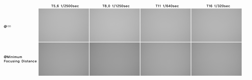

다음은 주변부 광량 저하를 보시겠습니다.
2725064758FF1FB60D7AD8
↑원거리 보다는 지근거리에서 광량저하가 더 나타나지만 중앙부에 비해서 주변부 광량저하가 심하게 나타나지는 않습니다. 상당히 양호한 결과라고 할 수 있습니다. 여기서 예상할 수 있는 것은 주변부 하일라이트 보케의 찌그러짐이 별로 없을 것이라는 사실입니다.

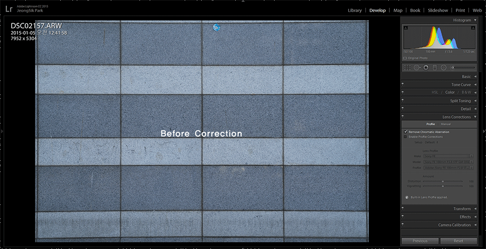

왜곡은 어느 정도인지 보시죠.
2212B14B58FF1FE606ADE4
↑눈에 좀 띄는 정도의 핀쿠션 디스토션이 보입니다만 라이트룸 Lens Corrections에서 Enable Profile Corrections 체크해주면 문제없이 펴집니다. 현재 라이트룸 CC 최신 업데이트 버젼에서 SEL100mm f2.8 STF에 대한 렌즈 프로파일이 지원되고 있습니다.

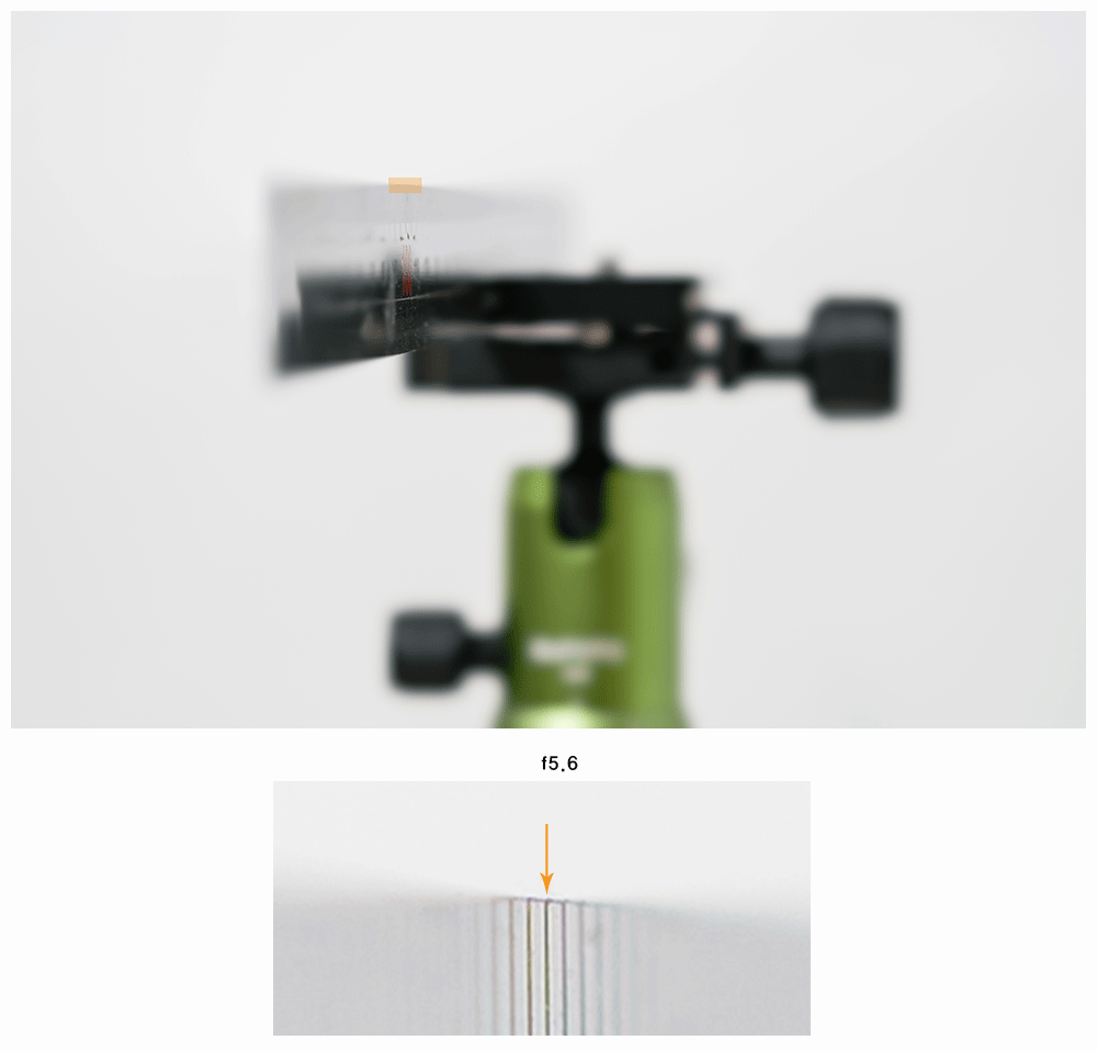

초점 이동이 있는지도 점검해 봤습니다. 초점 이동 현상은 구면 수차에 의해 발생하는 현상으로서 조리개를 조이면 초점이 뒤로 밀리는 현상입니다. 특히 대구경 렌즈에서 문제가 될 수 있는 부분입니다.
25560C4E58FF201D222045
↑크롭해서 200% 업사이즈해서 살펴 봤는데 조리개를 조일 때 초점이 이동한 흔적은 보이지 않습니다. 안심하고 사용할 수 있는 수준입니다.

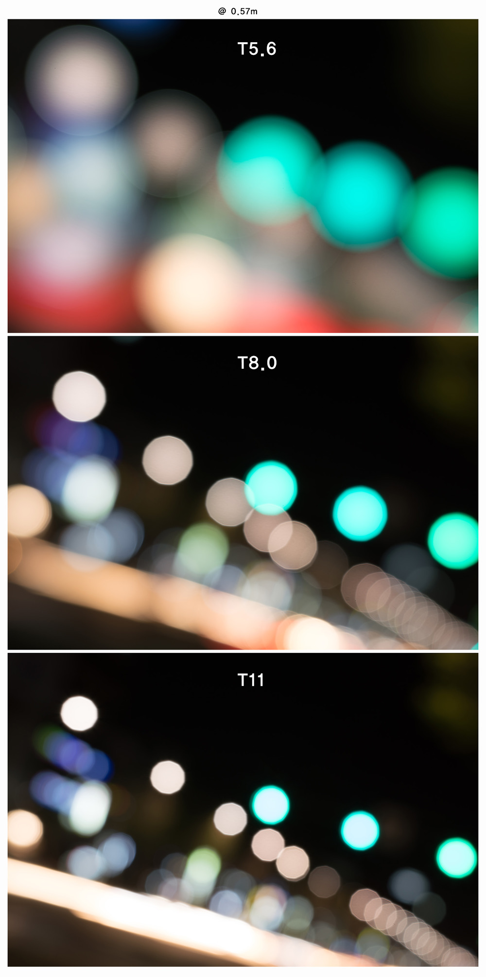

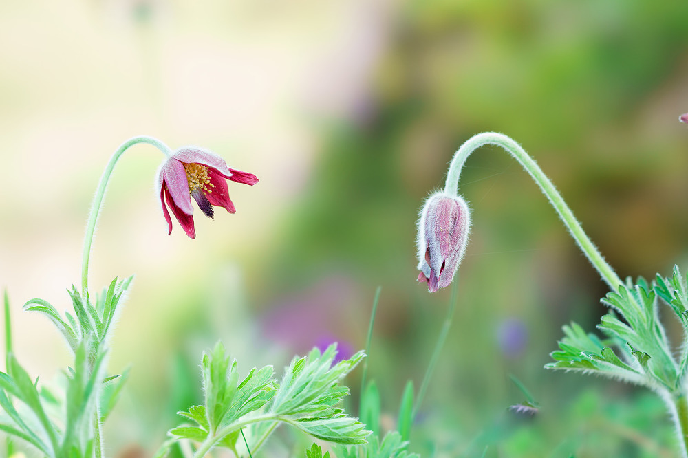

부드러운 흐림 효과가 가장 큰 특징인 소니 100STF의 하일라이트 보케가 조리개별로 어떻게 달라지는지를 점검해 보았습니다.
간이 접사 최단 촬영 거리인 0.57m와 일반 촬영거리에서 최단 거리인 0.85m에서 테스트해 본 결과입니다.
2120754E58FF20C902203B
272CB04E58FF20CC1E99B9
↑우선 눈에 띄는 사항은 개방인 T5.6과 한 스탑 조인 T6.0의 보케 크기 차이가 상당히 크다는 사실입니다. 근거리일수록 더 두드러지는 것으로 보이고요. 주변부 찌그러짐은 상당히 적은 편인데 이 점은 주변부 광량저하가 적었던 점에서 이미 예상된 결과입니다. 한 스탑 조인 T8.0에서부터는 완전한 원형이 아닌 약간 각진 보케 형태가 보입니다.

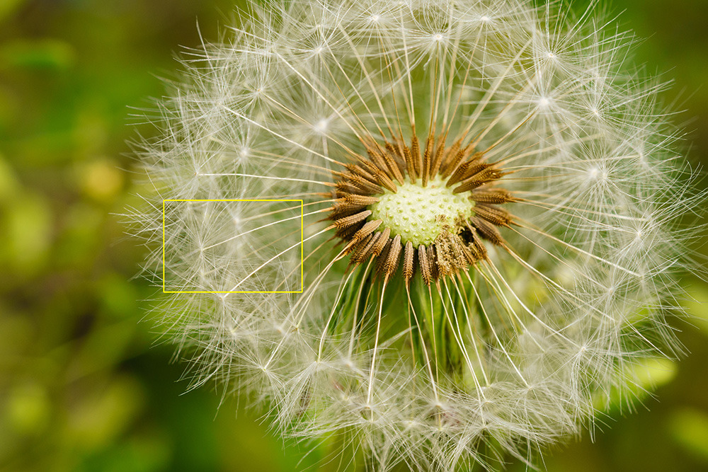

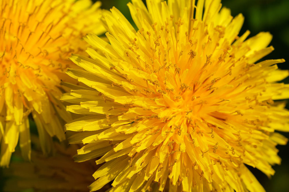

테스트를 위한 테스트가 아닌 실사 이미지에서 색수차와 축상 색수차의 발생 예입니다. 개방 촬영입니다.
23550F4F58FF2144047EAFSONY|ILCE-7RM2|Aperture priority|Pattern|1/320sec|F/5.6|+0.30 EV|100.0mm|ISO-400|Off Compulsory
227B724F58FF21451D8322SONY|ILCE-7RM2|Aperture priority|Pattern|1/320sec|F/5.6|+0.30 EV|100.0mm|ISO-400|Off Compulsory

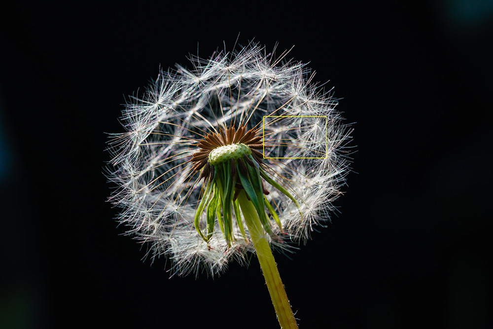

↑위 이미지의 노란색 부분 크롭입니다. 보시다시피 청색 색수차가 꽤 눈에 띕니다.

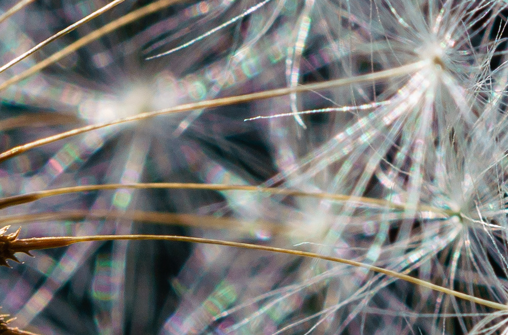

23436A4F58FF214622F543SONY|ILCE-7RM2|Aperture priority|Pattern|1/200sec|F/11.0|-1.30 EV|100.0mm|ISO-400|Off Compulsory
2153364F58FF21470E6104SONY|ILCE-7RM2|Aperture priority|Pattern|1/200sec|F/11.0|-1.30 EV|100.0mm|ISO-400|Off Compulsory
↑민들레 홀씨의 초점 맞은 부위가 아닌 초점을 벗어난 부분에서 여러가지 컬러가 보이는데 축상색수차로 판단됩니다.

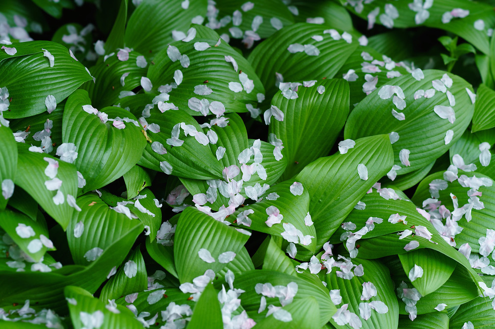

위에서 보여드린 예에서와 같이 SEL 100mm f2.8 STM 렌즈는 색수차와 축상색수차가 없는 렌즈는 아닙니다. 위 예로만 보면 색수차와 축상색수차가 꽤 있지만 사실 저런 극단적 상황에선 어지간한 렌즈는 다 저렇다고 보면 됩니다. SEL100mm f2.8 STF가 특별히 심한 것이 아니라는 사실입니다. 위 민들레 이미지의 경우는 상당히 맑은 날 햇빛을 직접 받는 상황이라 저렇게 발생했고 아래 이미지에서 보시는 바와 같이 요즘 같이 미세먼지 많이 끼는 날에는 잘 발생하지 않습니다.
2269DA4D58FF219417DB29SONY|ILCE-7RM2|Aperture priority|Pattern|1/320sec|F/11.0|0.00 EV|100.0mm|ISO-400|Off Compulsory
2121414D58FF21950198C2SONY|ILCE-7RM2|Aperture priority|Pattern|1/320sec|F/11.0|0.00 EV|100.0mm|ISO-400|Off Compulsory
