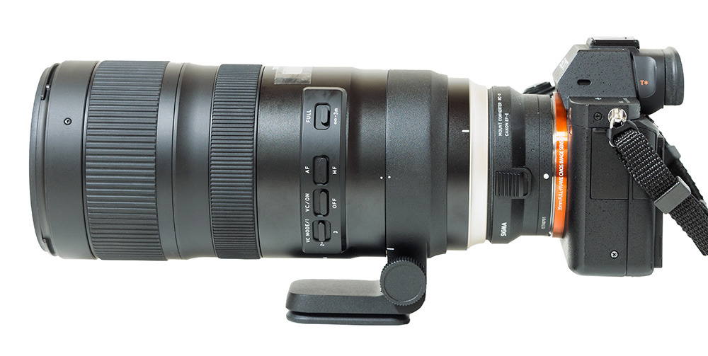

↑외관에서 눈에 띄는 것은 focus limiter입니다.자세히 살펴 보면 FULL과 ~3m입니다.이전 버젼에서는 없던 기능인데 이번에 새로 들어갔습니다. 다음으로 주목할 사항은  삼각대 머운트 부분이 알카 스위스 타입이라는 것입니다. 즉,따로 플레이트가 필요 없어서 신속하게 삼각대에 장착 가능하고 한번 장착하면 플레이트가 풀려서 렌즈가 돌아가는 일이 없습니다.

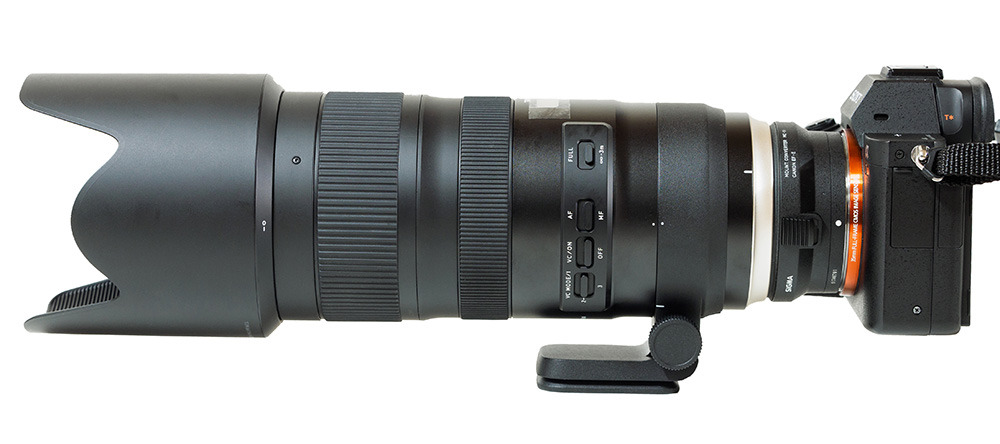

↑소니 A7R II에 장착했습니다.
245FE84358BFC9F520DCFB

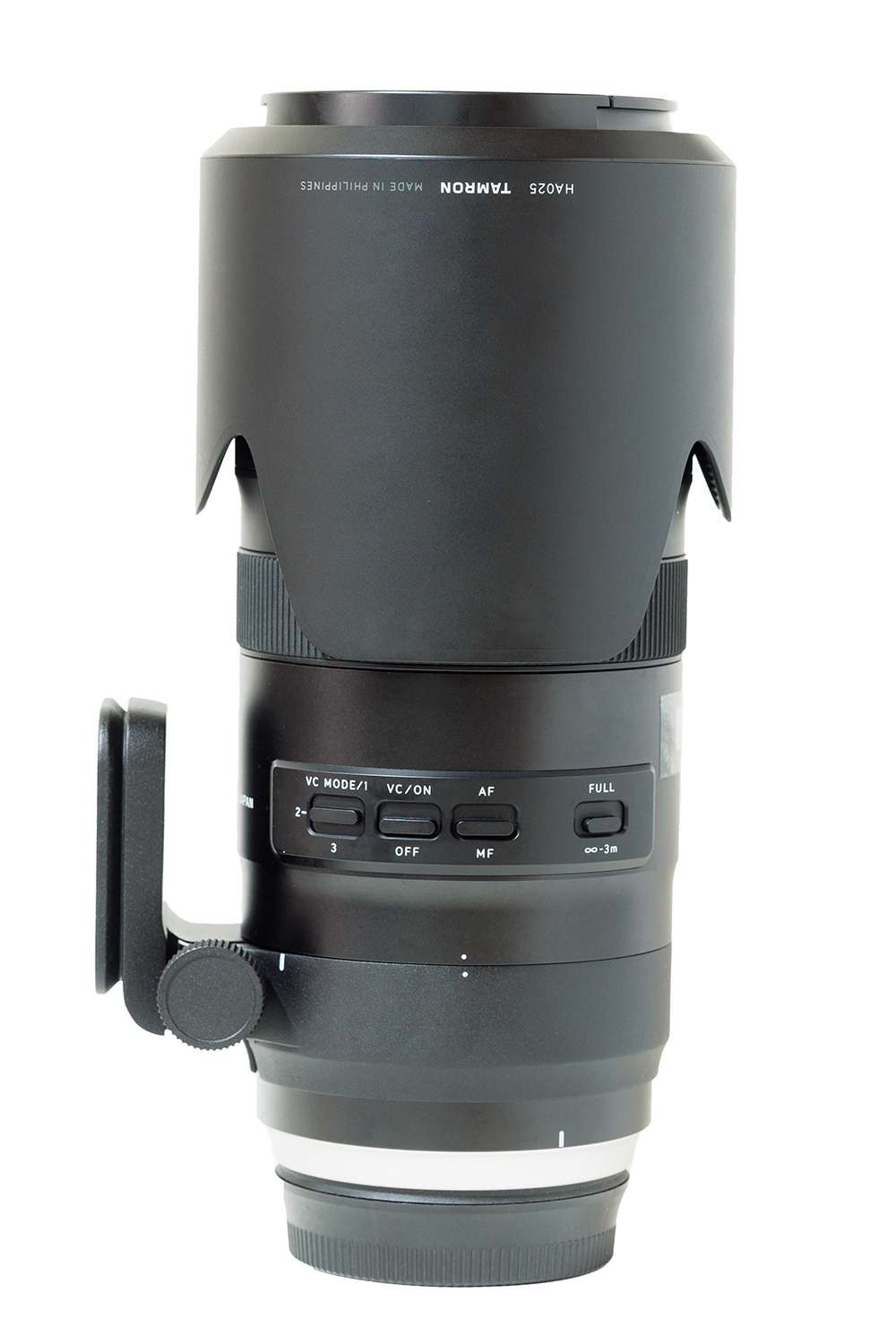

↑후드를 끼운 상태인데 상당히 깁니다.

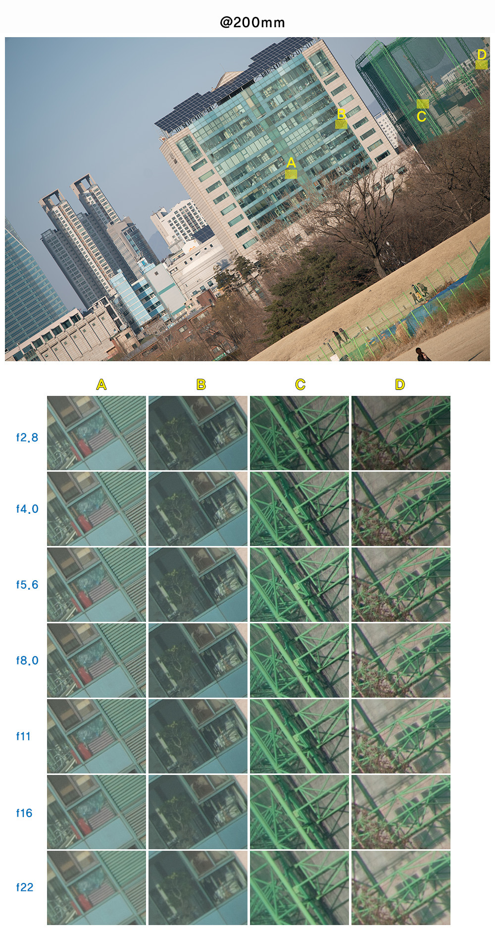

이어서 원거리 해상력을 체크해 보겠습니다.
216ABE3C58C0113C022FD6
70mm 해상력은 개방부터 상당히 좋습니다.조여도 크게 나아지는 느낌은 없을 정도로 개방부터 좋은 해상력을 보여줍니다.
2763AE3C58C0113F0D74BC
135mm 역시 전번적으로 우수한 해상력을 보여주네요. f16과 f22는 회절의 영향이 뚜렷하게 나타납니다.
246FC74158C01AD7279AE3
200mm에서는 전반적으로 우수한 해상력을 보여줍니다.
원거리 해상력은 줌 전 구간에 걸쳐 상당히 우수하다고 할 수 있습니다.그러나 최상급 단렌즈와는 분명한 격차가 있습니다.

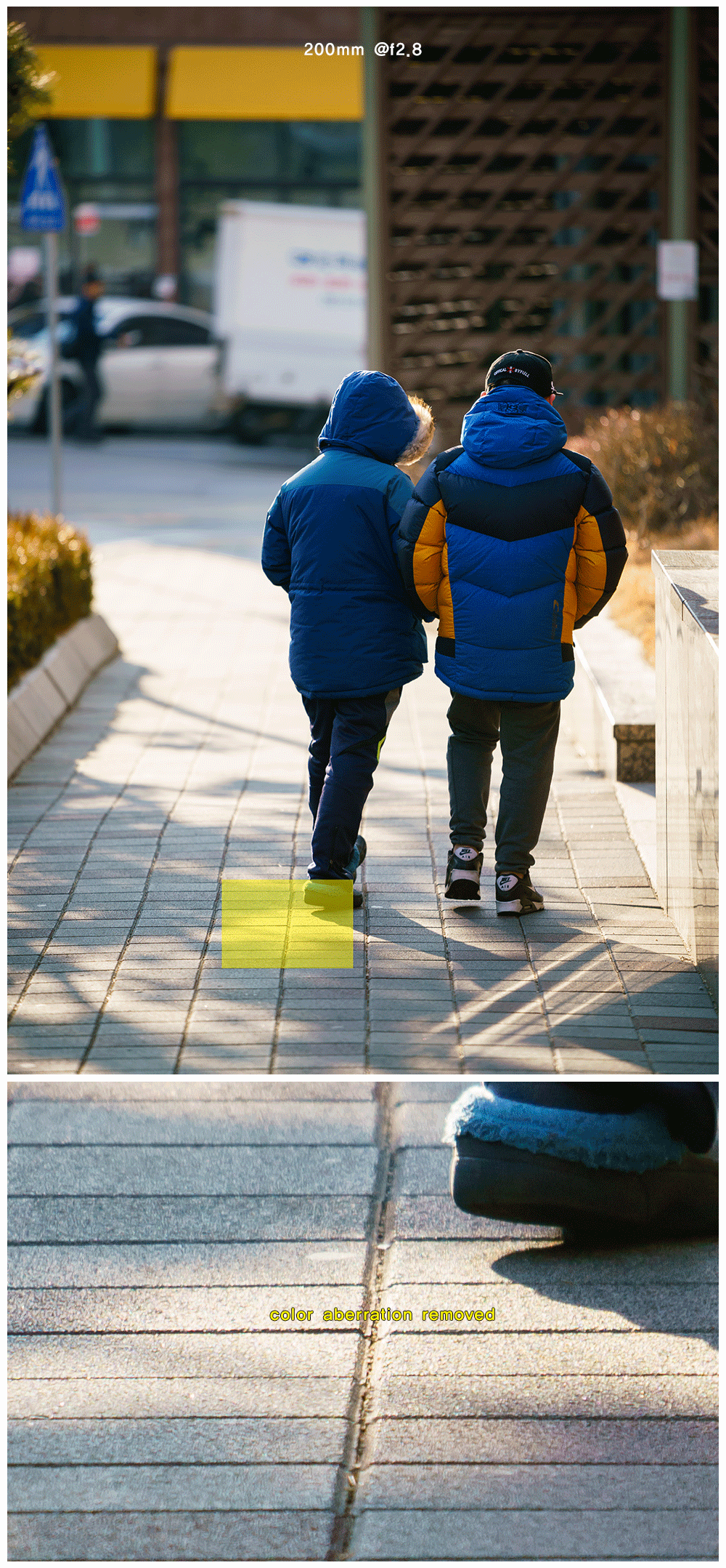

실물 촬영 이미지에서의 색수차를 살펴 보죠.
2229154458BFF39118248D
맑은 날의 역사광 상황인데 두 행인의 모자의 하일라이트 가장자리에서는 색수차가 전혀 보이지 않고 노랗게 표시한 부분에서만 약간의 색수차가 발생했습니다. 보시다시피 라이트 룸에서 클릭 한번으로 간단히 제거됩니다. 일반적인 상황에선 색수차가 별로 보이지 않고 저런 악조건에서 약간 나타나는 정도입니다.

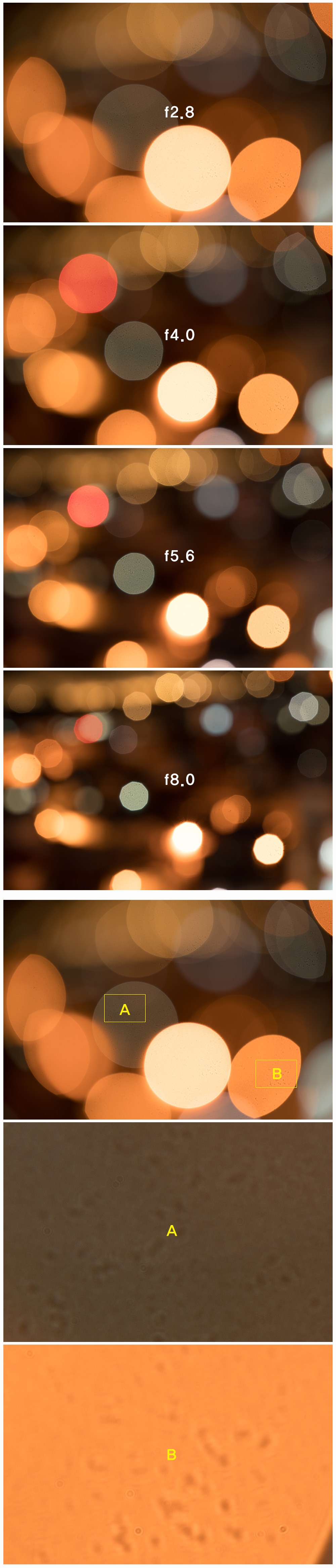

하일라이트 보케는 어떤지 조리개별로 비교해 보죠.
2221133358C389CA0EF6C7
주변부는 하일라이트가 원형이 아니라 럭비공 형태입니다. 중간부부터는 원형에 가깝습니다. 하일라이트 내부를 살펴보면 양파링은 나타나지 않습니다. 다만 마치 세균 배양 흔적 같은 자국이 보입니다.
