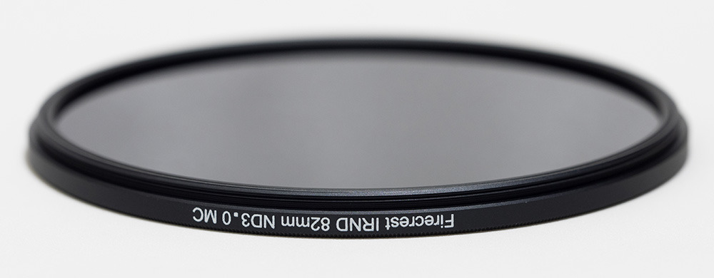

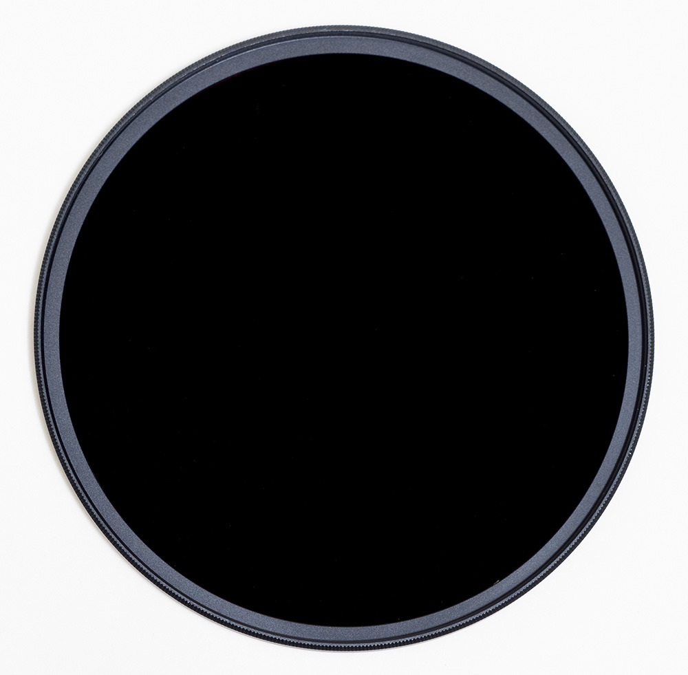

↓필터 본체입니다.
↓스텝업 링을 사용하여 가장 범용으로 사용할 수 있는 82mm 크기입니다.
필터 형태는 다른 필터와 다를 바 없습니다.필터가 두꺼울 경우 비네팅 발생 우려가 있는데 이 필터는 나사산을 포함한 두께가 5.5mm인 슬림형입니다.

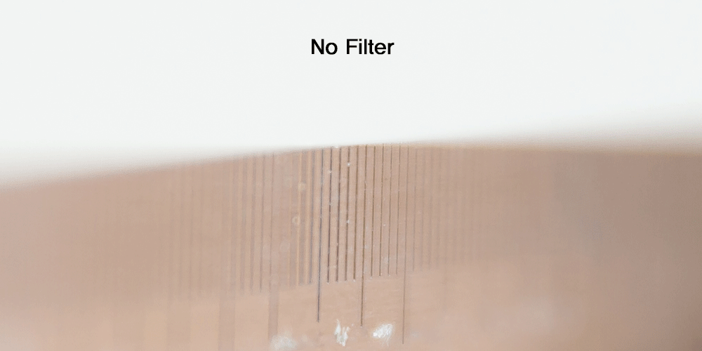

먼저 해상력 저하는 없는지 분석해 보았습니다.
보시다시피 필터로 인한 해상력 저하는 없습니다.오히려 필터를 장착한 상태가 더 선명해 보이는 착시가 나타납니다.필터 장착시 해상력이 더 증가할 이유는 없으니 아마 장노출(20초간 노출)에 따른 미세한 노이즈 증가로 인한 효과이지 싶습니다.아무튼 해상력 저하는 전혀 염려하지 않아도 될 것 같습니다.
