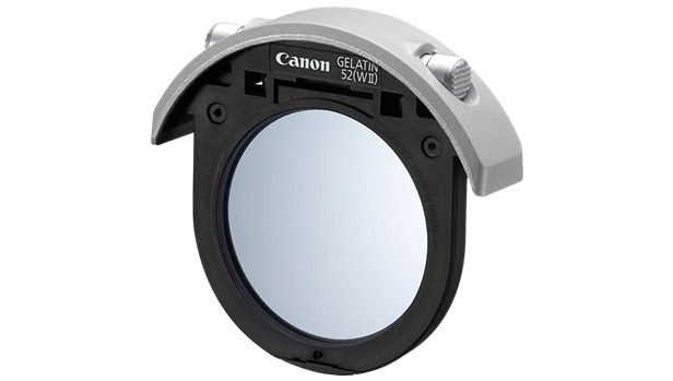

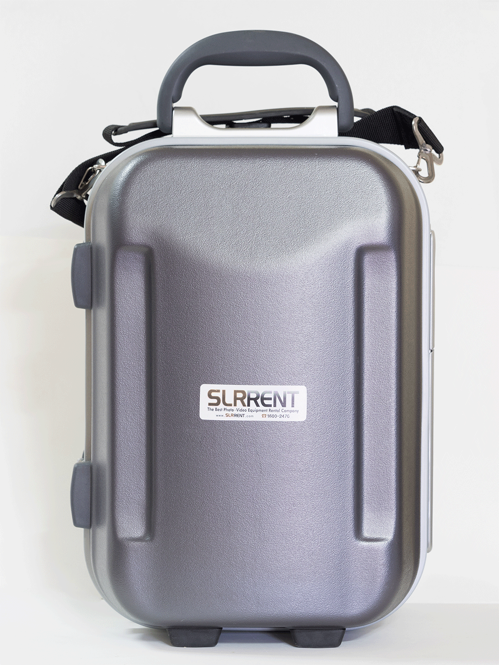

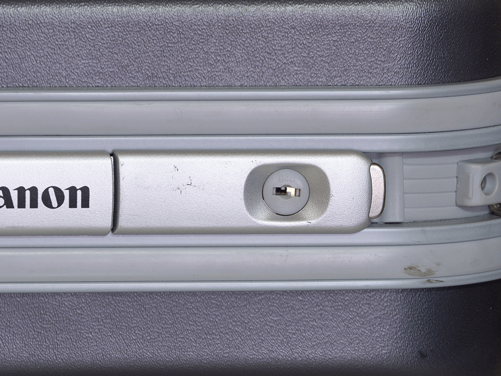

외관은 다음과 같습니다. 보관 케이스입니다.휴대하기엔 무겁습니다.그냥 보관용으로 적합합니다. 아래와 같이 열쇠로 잠글 수 있는 구조입니다. 전체적인 모습입니다. 디자인에서 아쉬운 것은 삼각좌 부분이 짧다는 것입니다.저 부분이 더 길어서 파지하기가 쉬웠으면 합니다.2.35KG이라는 무게가 결코 가벼운건 아니니까요. 필터는 전면 구경이 크기 때문에 전면엔 필터를 사용하기가 곤란합니다.따라서 다음과 같은 드롭인 필터를 사용합니다.
↓52mm 드롭인 스크류홀더 52(WII)
↓52mm 드롭인 원편광필터 PL-C52(WII)
↓52mm 드롭인 젤라틴 필터홀더 52(WII)

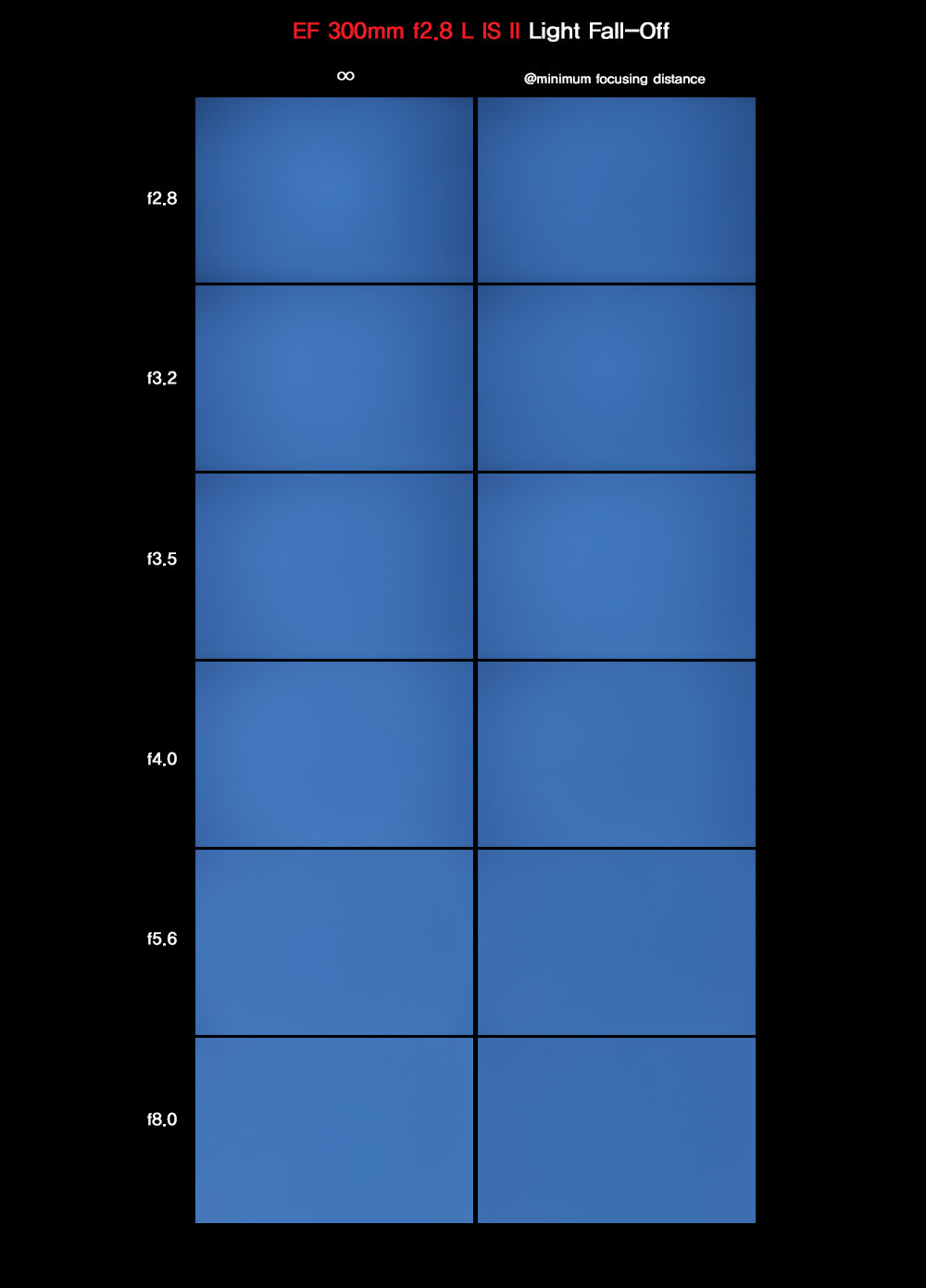

주변부 광량 저하도 살펴 보았습니다. 주변부 광량 저하는 심하지 않은 편입니다.

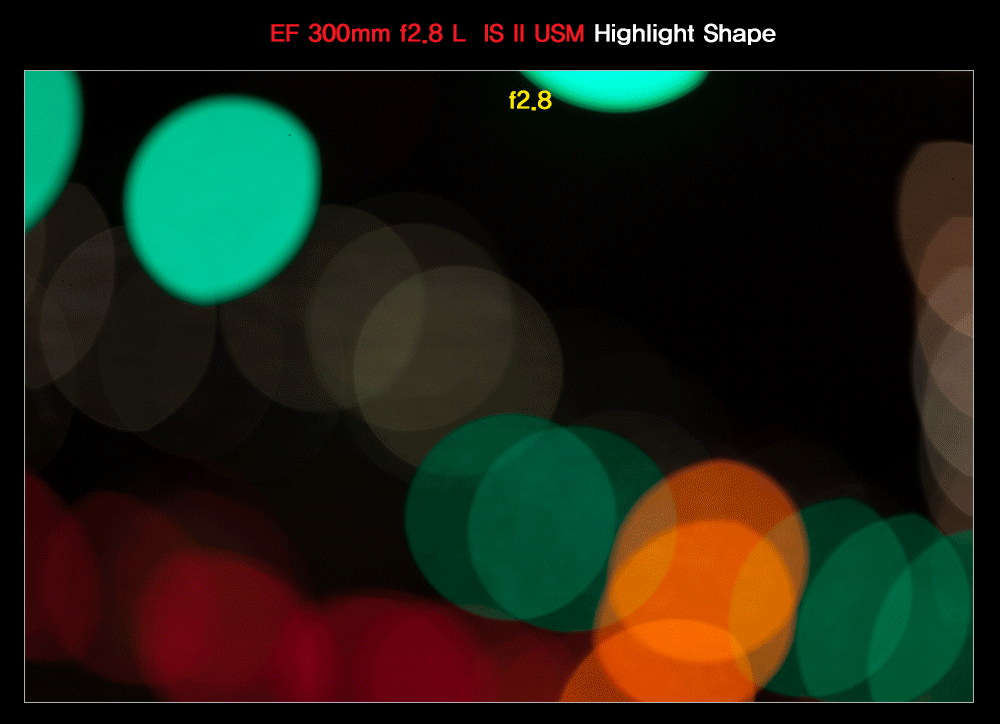

하일라이트 보케 형태도 살펴 보겠습니다. 개방에선 중앙부는 원형이지만 주변부는 럭비공 형태입니다.조이면 각이 약간 보입니다.
