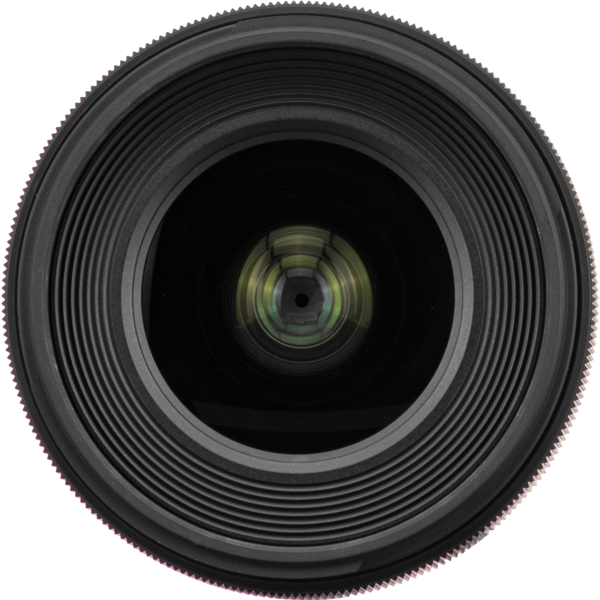

먼저 외관을 보시겠습니다.
↓제 A7R2에 물린 모습입니다.
↑크기는 비교적 아담하고 무게도 가벼운 편이라 카메라와의 밸런스는 꽤 좋습니다.너무 커지도 작지도 않은 적당한 크기라고 할 수 있어서 파지감도 좋습니다.

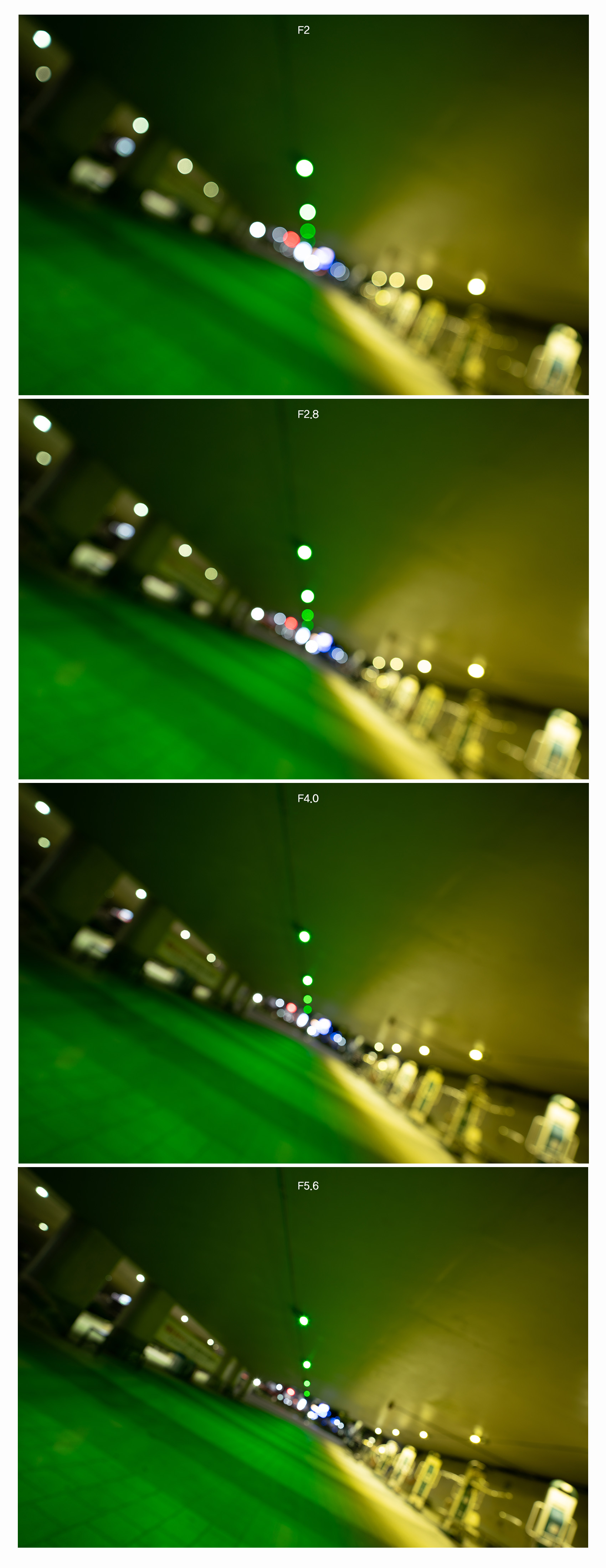

개방 하일라이트 보케를 살펴보겠습니다.꽤 광각인 렌즈라 보케를 기대하긴 어려운 렌즈입니다. ↑주변부 보케 잘림이 약간 관찰되지만 주변부 광량저하에 따른 보케의 찌그러짐은 적은 편입니다. 보케 내부를 살펴보면 양파링은 잘 보이지 않고 내부에 약간 거친 면(연삭흔)은 좀 보입니다.보케는 비교적 괜찮은 수준이라고 생각됩니다.전반적인 보케 느김은 다음 자료 참고하시고요.클릭하면 커집니다.
