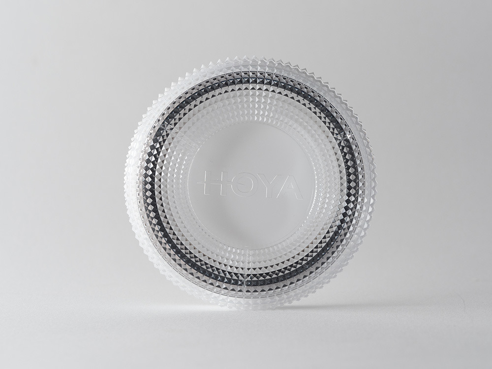

↓하드 케이스입니다. 요철이 많아 미끄러짐이 덜한 점이 괜찮아 보입니다.
↓필터 본체입니다.

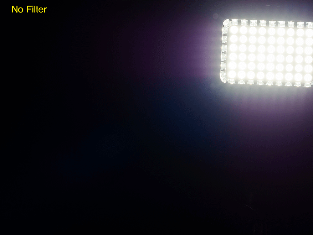

이어서 강한 빛에 대한 내성입니다. 벤로와 올림푸스가 가장 나은 결과를 보이고 니콘 Arcrest는 빛 번짐이 가장 많습니다. 호야 HD Nano는 중간 정도로 보입니다. 니콘 Arcrest는 지난번에 신품으로 테스트했을 때는 가장 좋은 역광 내성을 보였는데 이번 테스트에서는 테스트한 4개 필터 중에서 빛 번짐이 가장 심합니다. 저도 이상해서 4번 반복 테스트했는데 결과는 변하지 않네요. 사실 역광 테스트는 발수 성능 테스트나 발유 테스트하기 전에 실시합니다. 그 이유는 발수 성능과 발유 성능 테스트시 필터가 약간이라도 오염되기 때문입니다. 발수 테스트와 발유 테스트 끝나고 필터를 청소하는데 이 때 미세하게라도 필터가 오염될 수 밖에 없습니다. 특히 발유 테스트의 경우 유성 매직으로 칠한 다음 알코올로 유성 매직 성분을 지우는데 이 때 코팅 표면이 손상 또는 오염될지도 모르겠습니다. 아무튼 역광 성능 테스트는 저로서도 이해가 안되는 부분이 있습니다.

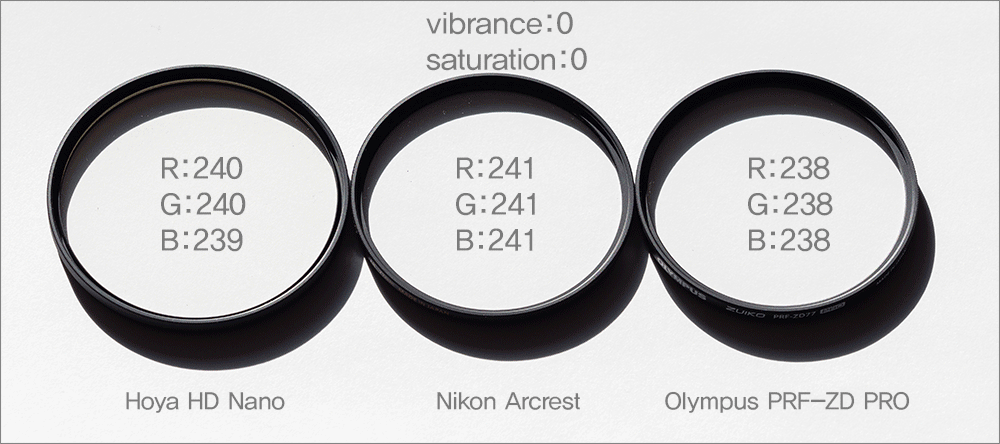

필터 발색(필터 자체가 색을 띠고 있는지)도 살펴 봤습니다. 햇빛에 노출시켰습니다. ↑RAW 촬영하여 라이트룸에서 컨버팅하였습니다. 한번은 vibrance와 saturation을 0으로 컨버팅하였고 한번은 전부 +100으로 올려서 컨버팅한 결과입니다. 호야 HD Nano가 아주 미세한 컬러를 띠지만 실질적으로 눈으로 구분할 수 있는 수준으로 색을 띠는건 아니라고 판단됩니다. 참고로 포토샵에서 eyedropper tool(31x31pixel)로 측정한 값입니다.

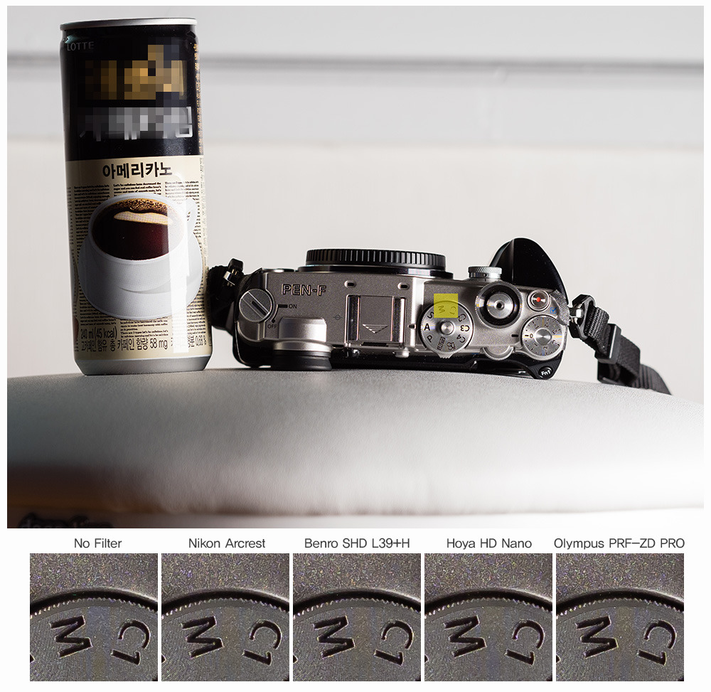

필터에 의한 해상력 저하 여부도 점검해 보겠습니다.
↓먼저 근거리
↓이어서 원거리
↑각 필터에 의한 해상력은 변화는 찾기 어렵습니다. 유의할만한 해상력 저하는 사실상 없는 수준으로 생각해도 될 것으로 봅니다.
