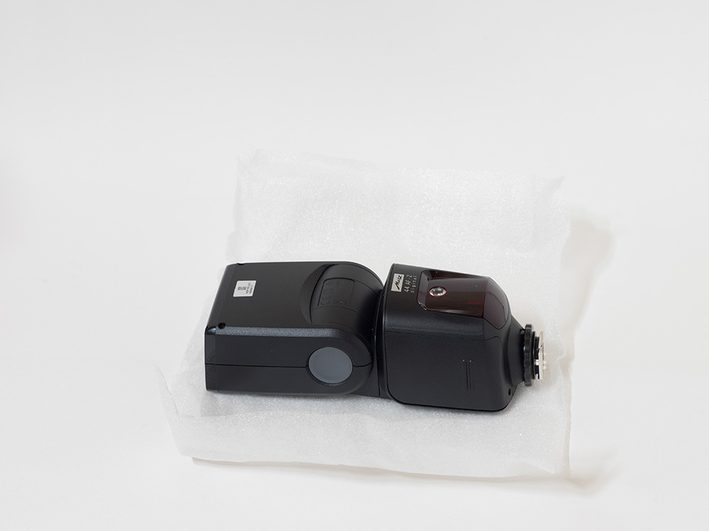

↓플래시 본체가 보이네요.
2447EC4856E2E7C01704DA
↓플래시입니다.심플하게 플래시만 있습니다.케이스나 다른 악세사리는 전혀 없습니다.보급형이라 단가 절약 차원에서 그런 것 같습니다.
2145AB4856E2E7C219459B

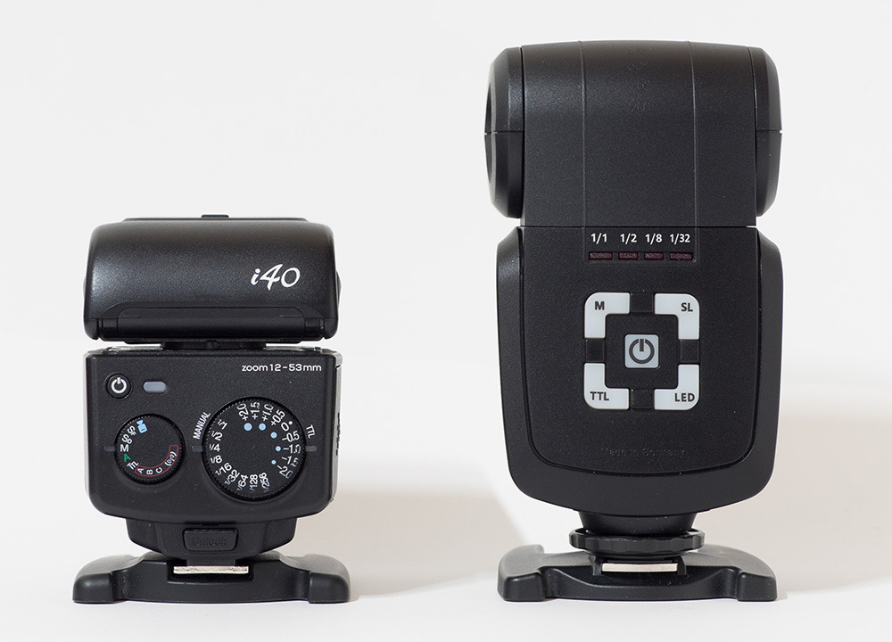

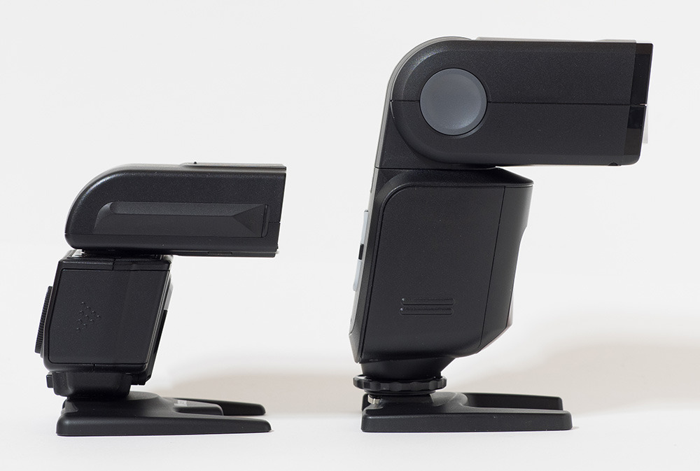

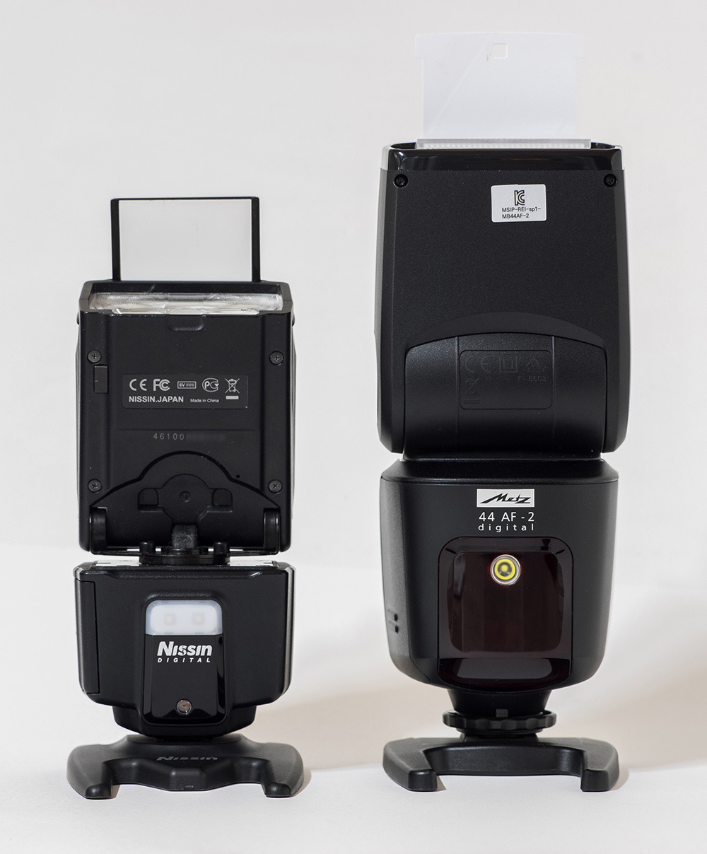

↓니신 i40과의 크기 비교입니다.
23488F3456E399A12FBDC8
212E574856E2E7E22F32C8
2715E14156E2E7E70B1C07
261E374156E2E7E904FD60

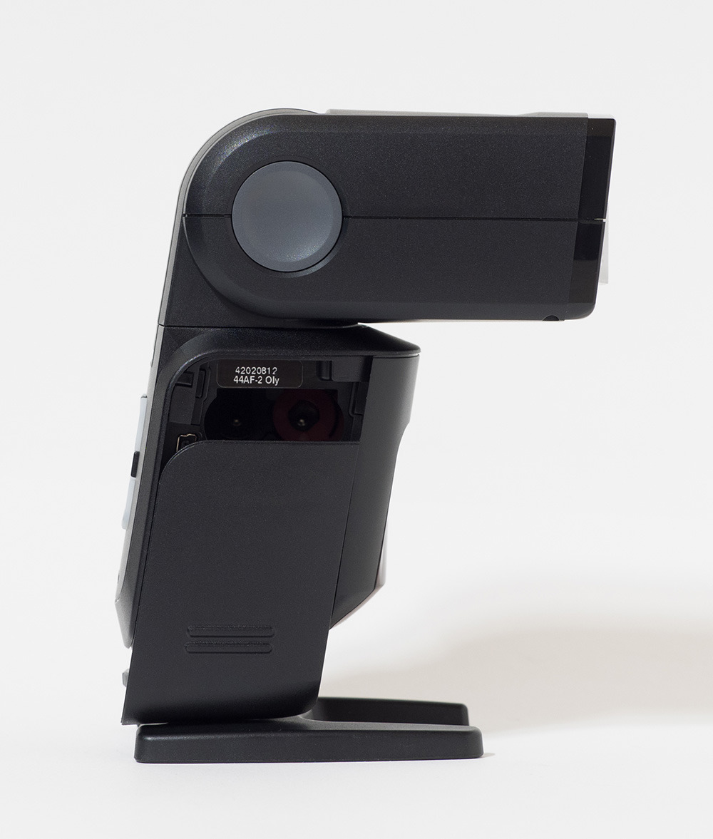

↓배터리 들어가는 부분의 덮개가 아래와 같은 구조라 플래시를 카메라에 장착한 상태에서는 배터리 교환을 할 수 없습니다.
227A5D4156E2E7EA216A0E
↓배터리 덮개를 열면 펌웨어 업데이트용 usb 포트가 있습니다.
23356F4856E3B4B610365A
작동은 아주 간단합니다.전원 버튼을 눌러서 켠 다음 해당 버튼을 누르기만 하면 됩니다.버튼 중에서 SL은 슬레이브 모드 버튼입니다.한가지 문제가 될 수 있는 것은 가방에 플래시를 넣고 그 위에 다른 물건을 놓을 경우 전원 버튼이 눌러져 전원이 켜질 수 있습니다.실제로 한번 경험했고요.
M 모드 버튼을 계속 누르면 광량을 조정할 수 있습니다.

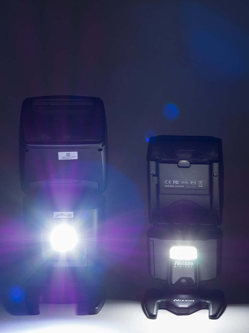

↓LED 라이트도 최대 광량으로 비교해 보았습니다.
2728B44856E4FD992657D5
↑플래시와는 반대로 LED 광은 니신 i40이 주광에 더 가깝습니다.메츠는 블루가 강합니다.광량은 메츠가 더 높은데 다만 중앙부에 집중되는 경향이 있고 니신은 조금 더 확산됩니다.
↓LED 광을 정면으로 마주한 모습입니다.밝기 차이가 보이죠.
273ADC4856E4FD9B16F0F6
