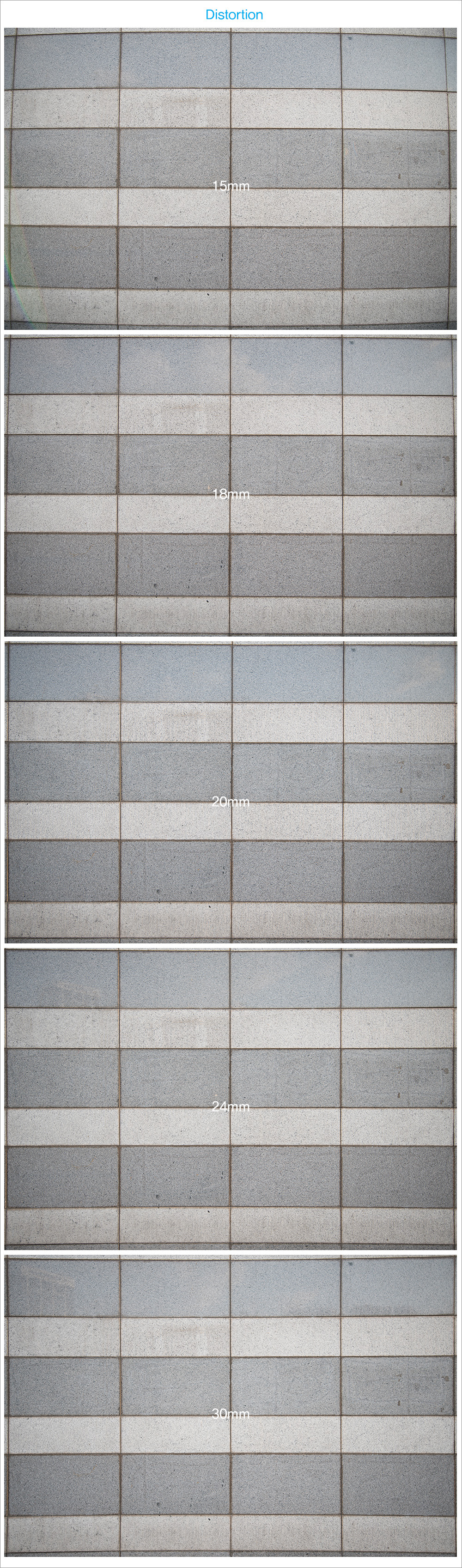

왜곡은 중간부에서 덜하고 최대 광각인 15mm에서 가장 심합니다.15mm에선 강한 배럴 디스토션이 보입니다.30mm에서 핀쿠션 디스토션이 좀 나타나고요.

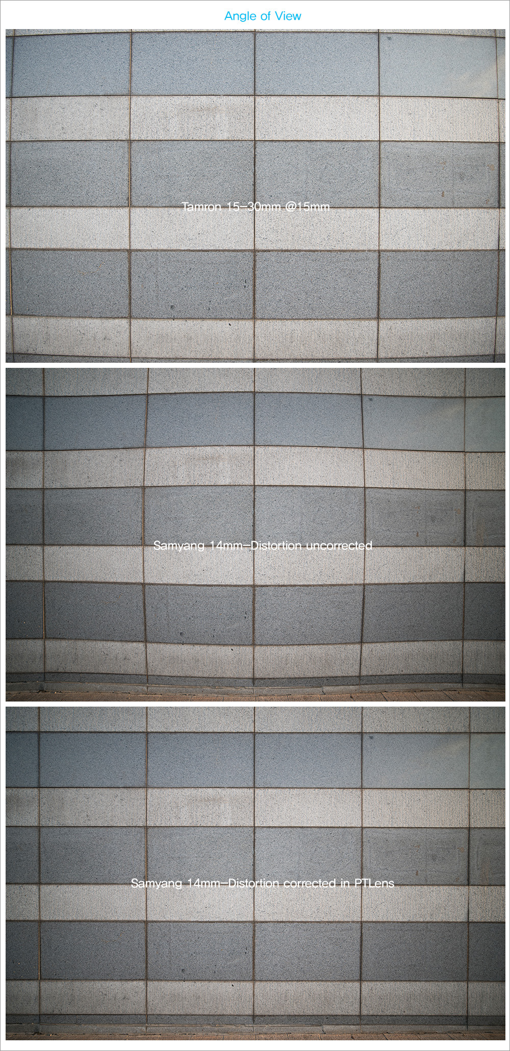

15mm와 14mm의 화각 차이가 꽤 큽니다.삼양 14mm는 파도형 왜곡이 심한데 PTLens로 왜곡을 잡아서 비교해 봐도 상당한 화각 차이가 보입니다.아래는 실제 피사체를 대상으로 화각을 비교한 것입니다.1mm 차이치고는 좀 심한 차이입니다.
