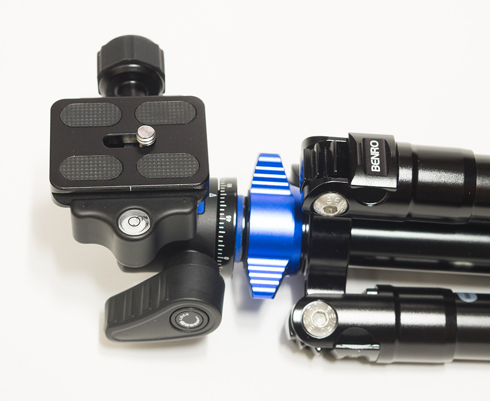

↓볼헤드입니다.나름 수평 눈금도 보이지만 수평 조절 노브는 없습니다.
2377BA5056D30857085B05

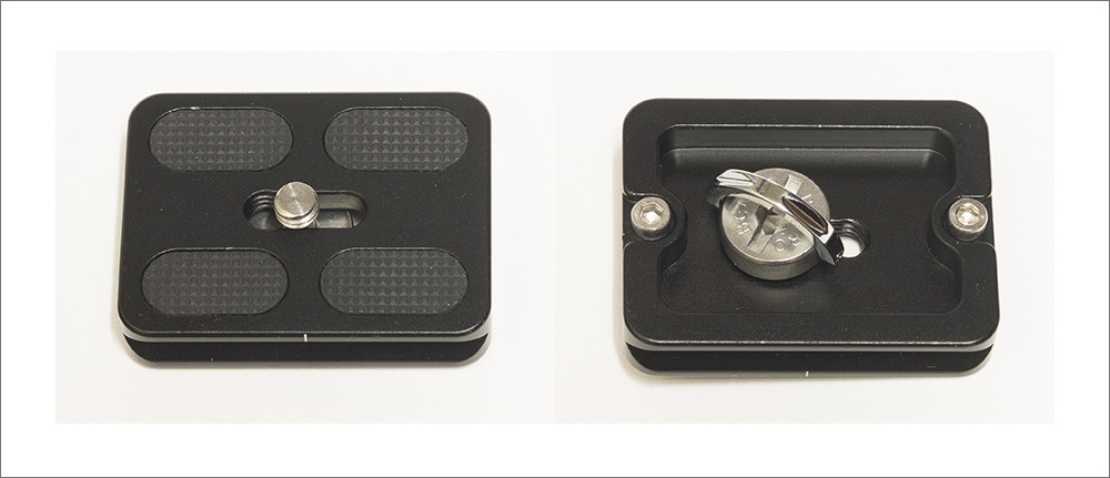

↓플레이트입니다.동전이 없으면 손가락으로 조여도 됩니다.
23578C5056D308592717DA

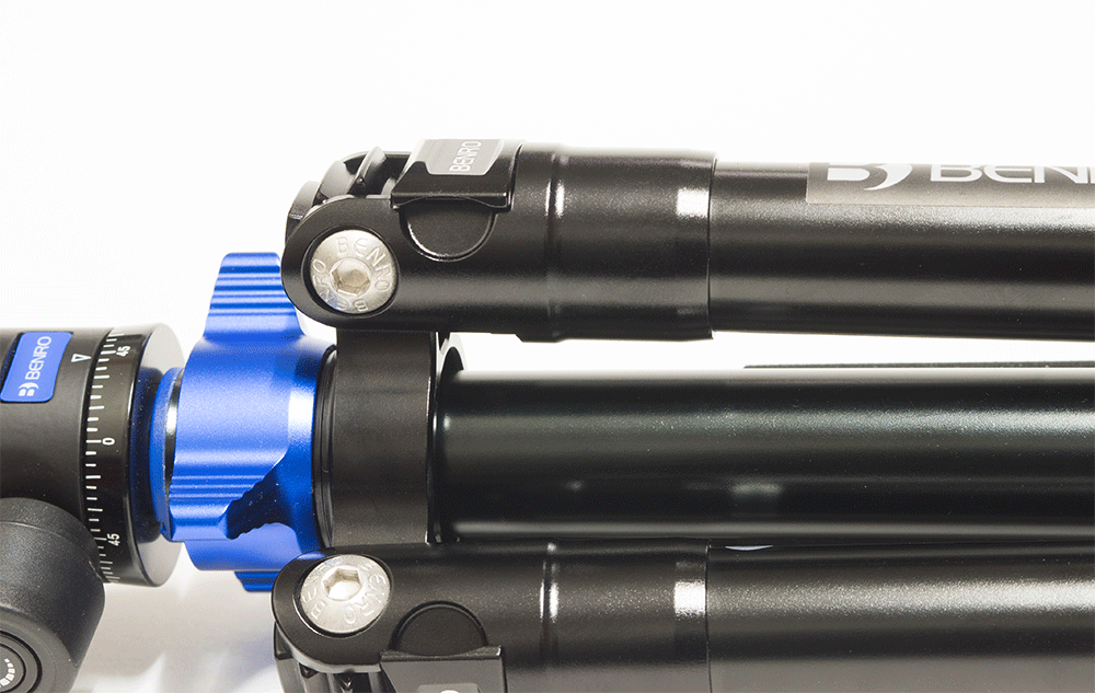

각도 조절용 레버입니다.스프링이 없이 수동으로 조작합니다.3단으로 각도를 조절할 수 있습니다.
2651245056D3085D2CC589
↓다리는 5단으로 되어 있습니다.각 단의 두께를 참고하세요.
2775745056D3085E0ABC38

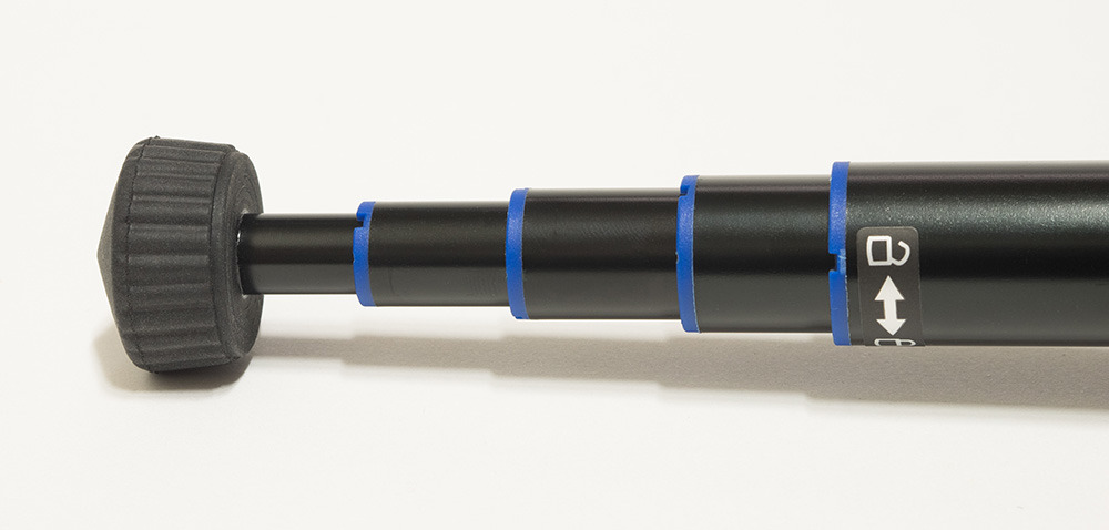

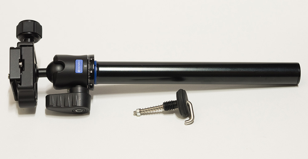

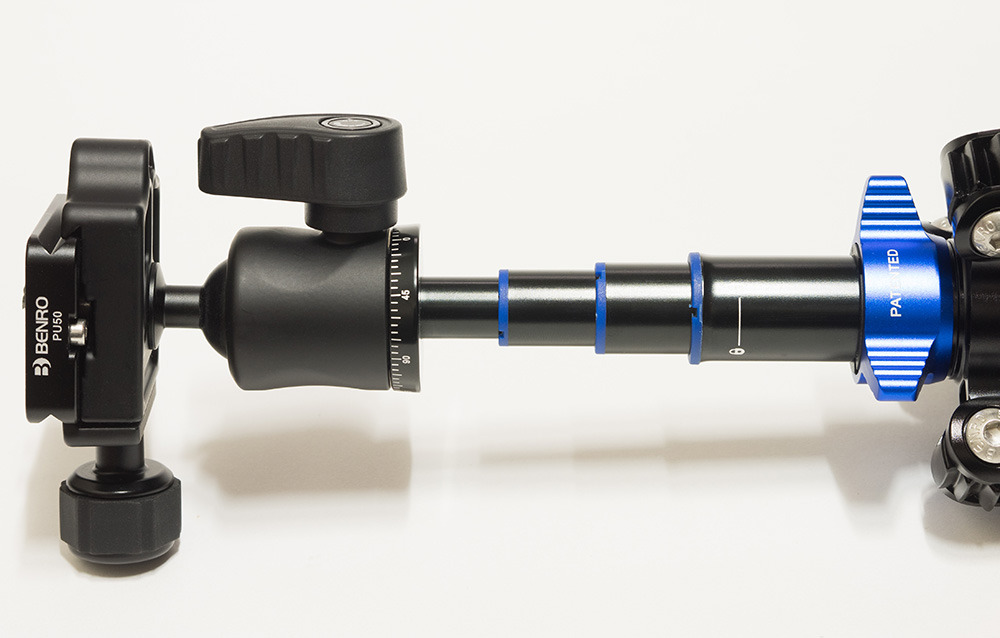

↓센터 칼럼은 4단 구성입니다.
2368A45056D308611592FA
웨이트 걸이도 갖추고 있습니다.
23519F4656D3086403A364
센터 칼럼은 웨이트 걸이를 뺀 다음 분리할 수 있습니다.센터 칼럼을 펼쳐서 셀피(셀카)용 봉으로도 활용 가능합니다.
2629114656D308652DBA9F

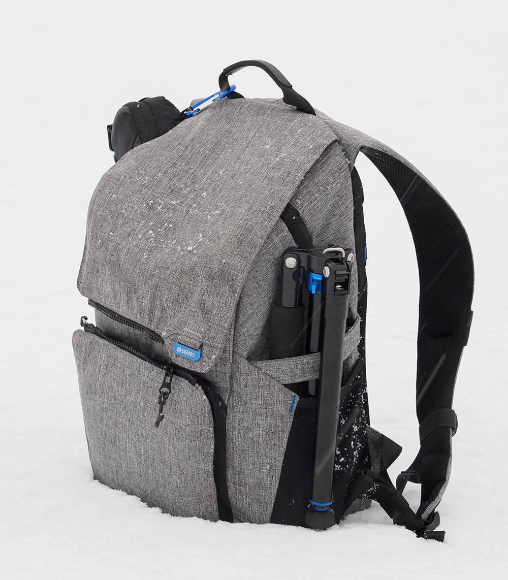

↓배낭에 수납한 모습입니다.상당히 짧아서 부담없는 크기입니다.
253D104656D3086D189092

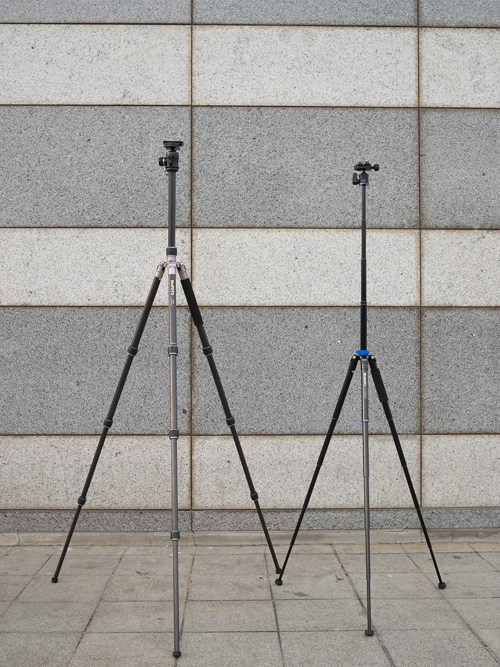

각 단을 펼쳐서 길이 변화를 보겠습니다.최고 높이는 151cm입니다.저 위에 카메라를 올리면 170cm~175cm 신장의 유저가 눈 높이로 사용 가능합니다.
261FBF4656D308B635BC11
일반 카본 삼각대와 비교해도 약간만 짧습니다.
241AE74656D308BF346E8E
셀런스 SE-T170과 비교해도 조금 더 높습니다.2629414656D308C92E4DB9
