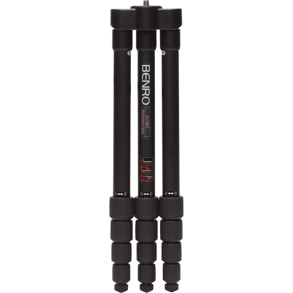

또한 플랫(flat:평평한)이라는 이름이 의미하듯이 이 삼각대는 일반 삼각대와는 구조가 좀 색다른 면이 있습니다.
그림으로 보는 것이 가장 쉽게 이해할 수 있겠죠.
25258F3F56C50F6511CF62
보시는 바와 같이 일반 삼각대와는 달리 납작한 구조를 하고 있습니다.

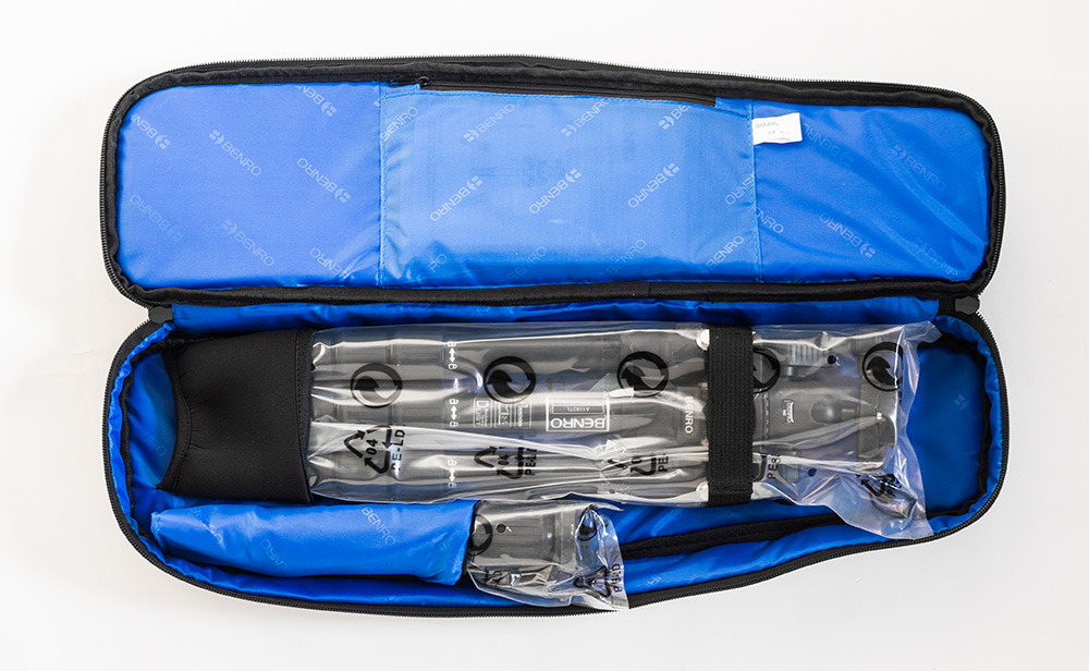

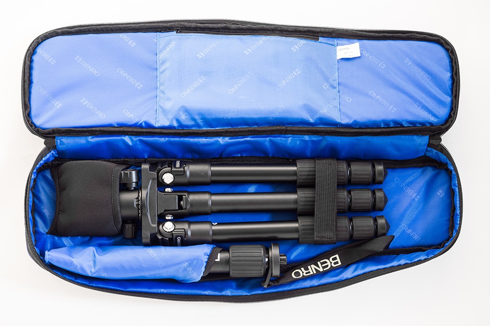

일단 박스 구경부터 하겠습니다.박스도 한면이 넙적한 구조로 되어 있습니다.
2674A93F56C50F681D84D5
273A9D3F56C50F690956BD
24076F3F56C50F6B1A74A8
2120723F56C50F6C1224B7
2710173F56C50F6E185297
2375813F56C50F701CAC83
2624474056C50F731287FB

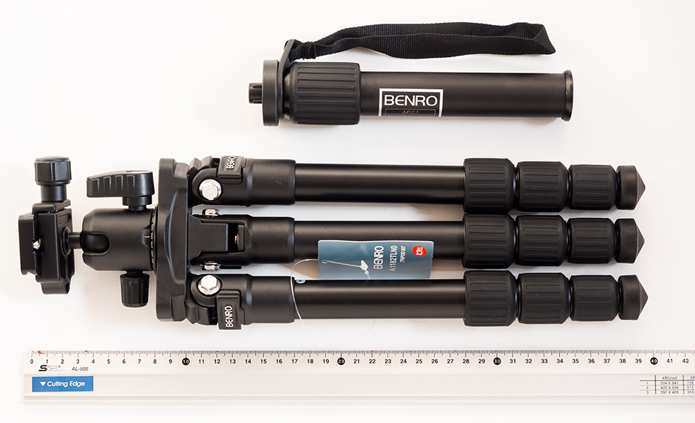

↑짧은 센터 칼럼으로서 위에 달아서 길이를 연장하는 목적입니다.
271AF04056C50F7516D5A0

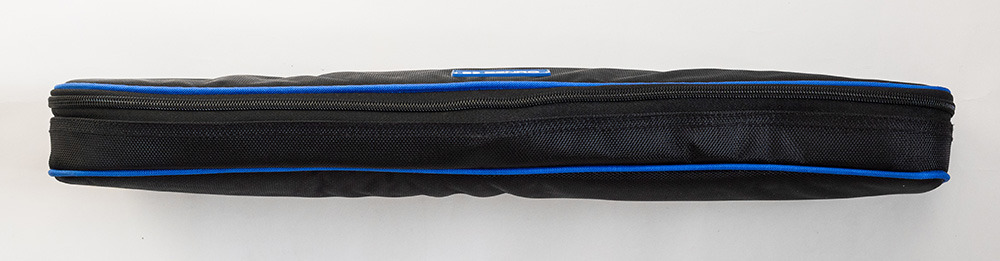

2330A04056C50F760F8291
↑플랫 미니 삼각대를 일반 미니 삼각대와 비교해 보면 한면이 얼마나 얇은지 금방 알 수 있죠.

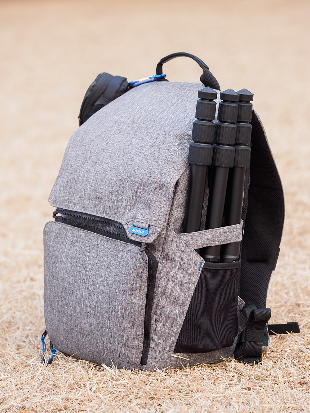

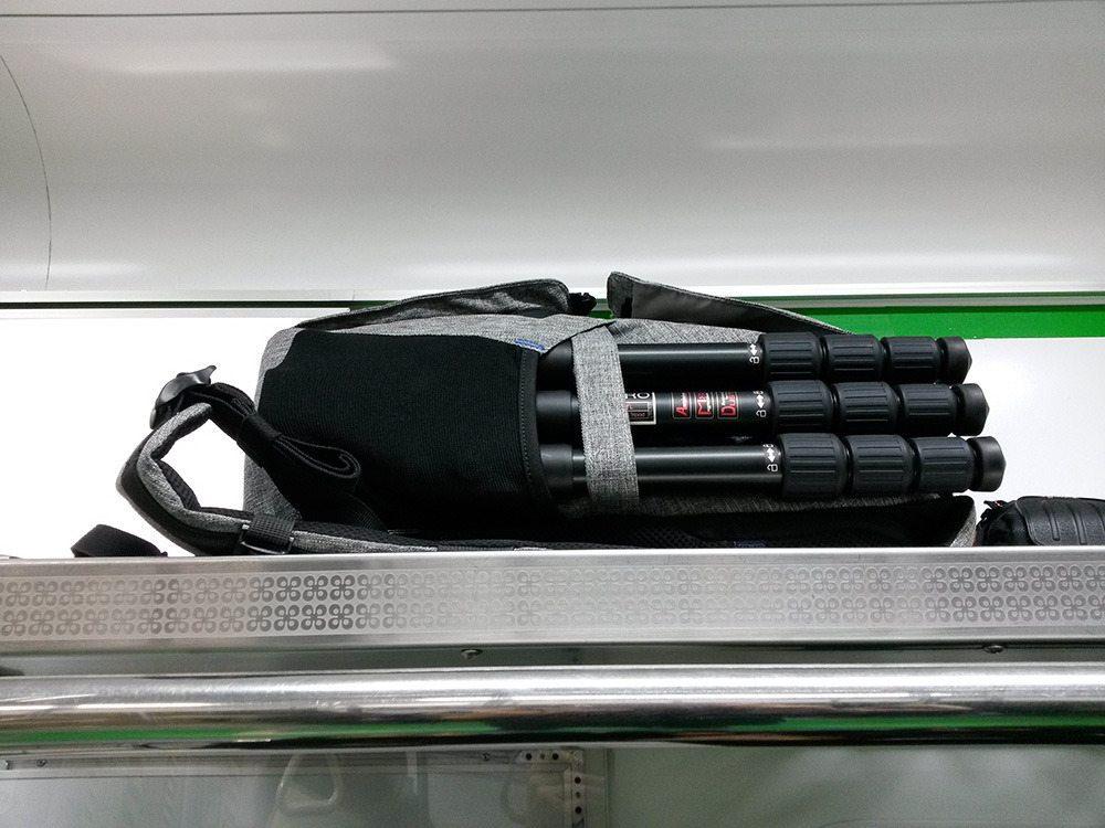

배낭에 수납하면 저렇게 옆면에 찰싹 달라붙어서 옆으로 툭 튀어 나오지 않는 점이 좋습니다.기왕이면 볼헤드가 아래로 가게 수납하는 것이 다른 사람에게 부딪힐 때 피해를 덜 끼칩니다.

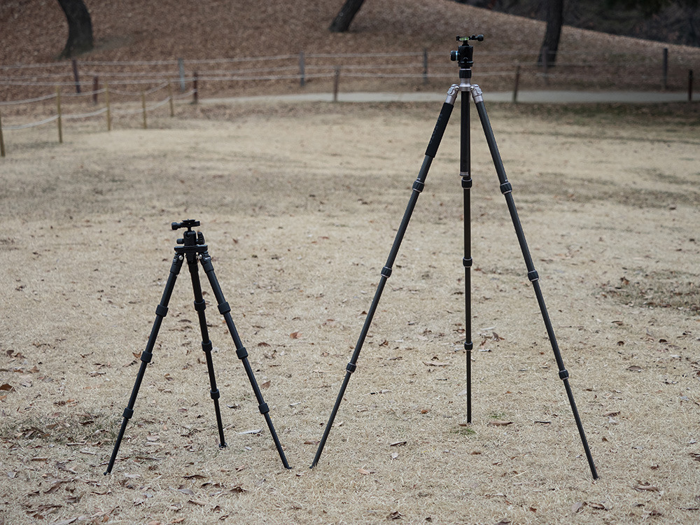

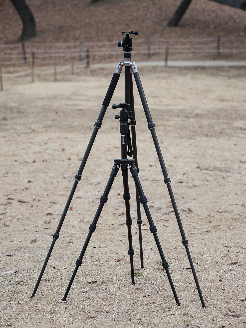

↓미니 삼각대라서 일반 삼각대와 비교시는 아무래도 짧습니다.
25249D4056C50F8412B20B
↓센터 칼럼을 올리면 높이가 조금 더 연장됩니다.
244C713B56C50F880DFEC8
↓그래도 일반 삼각대와는 길이 차이가 납니다.
2428C43B56C50F911990DF

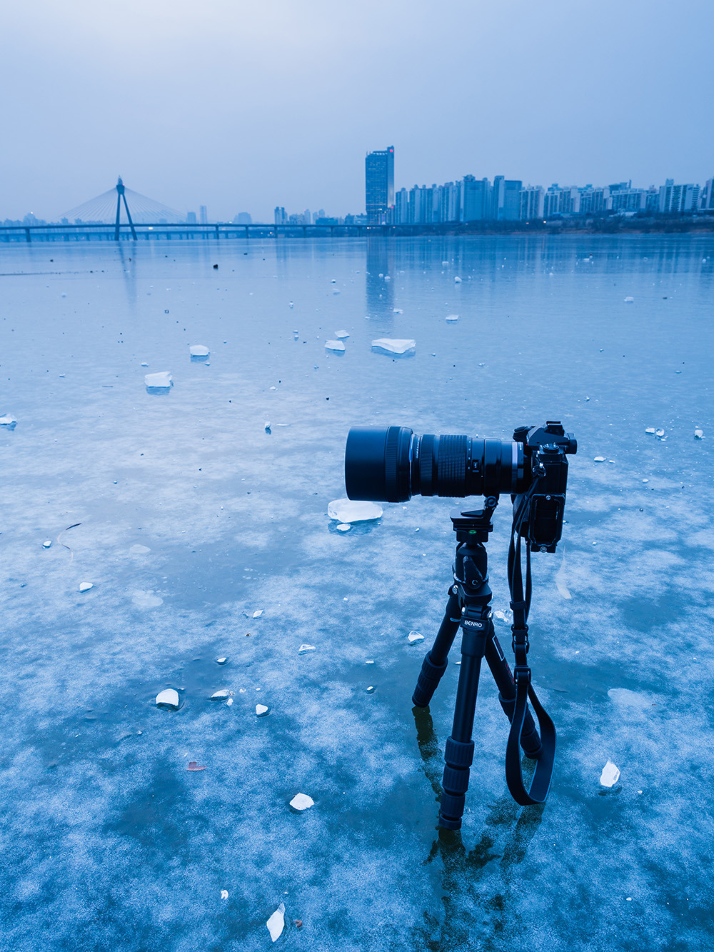

한강이 얼었을 때 가지고 가서 야경 촬영을 준비하는 과정을 담아 봤습니다.이 때 담은 야경은 아래에서 보여드리겠습니다.

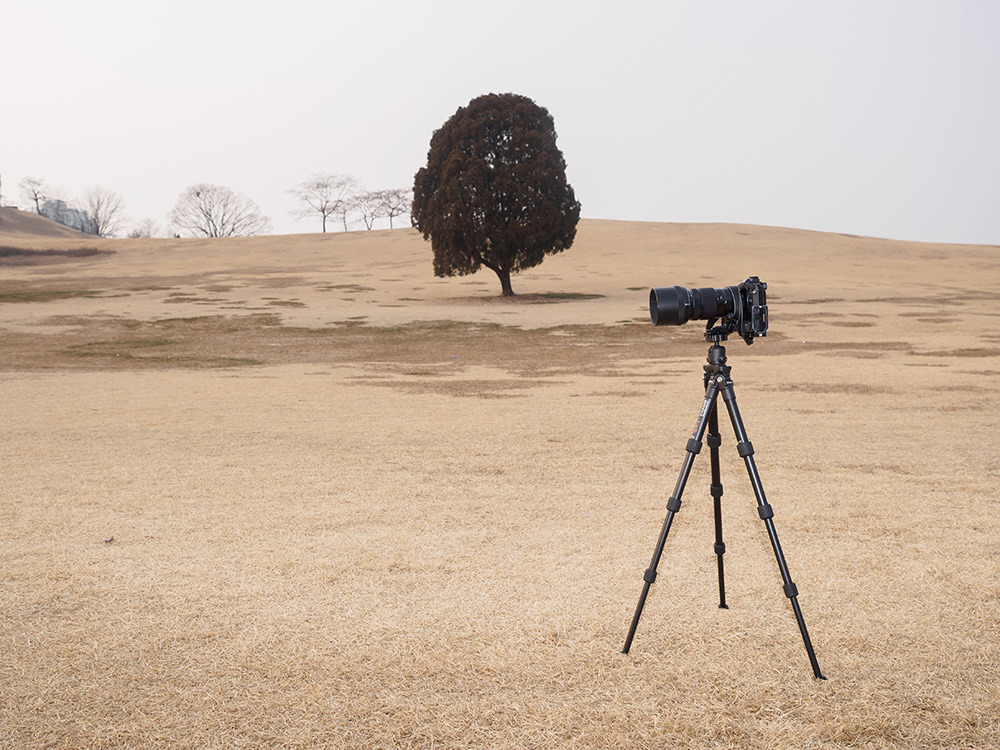

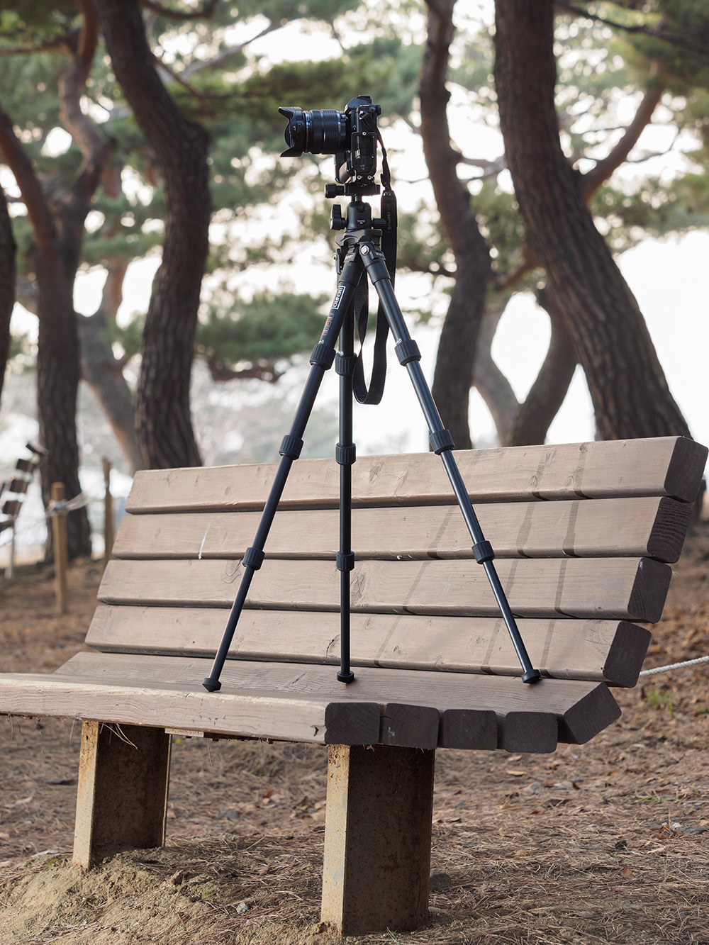

플랫 미니 삼각대는 휴대하기에는 정말 괜찮습니다.다만 한가지 유의할 점이 있는데 구조적으로 약간의 불안감이 보입니다.
272FF53B56C50F9B15D455
위 그림에서 보시는 바와 같이 플랫 미니를 세웠을 때 완전한 정삼각형을 이루지 못합니다.한쪽이 짧은 삼각형입니다.따라서 아무런 지지점이 없는 화살표 방향으로 넘어질 가능성이 조금 보입니다.플랫 미니 사용시 이 점을 유의하시기 바랍니다.애초 설계시 위 그림에서 화살표 반대 방향의 다리의 각도를 조금 더 벌어지게 했으면 좋았을 것입니다.
