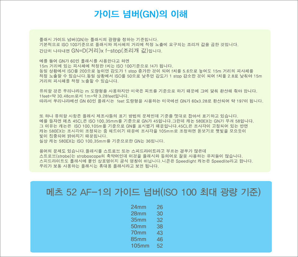

광량은 플래시 사양을 참고하면 알 수 있습니다.플래시 광량은 가이드넘버를 기준으로 합니다.
다만 요즘은 이 가이드 넘버도 제조사마다 편법으로 표기해서 좀 짜증나는 면이 있습니다.
기준을 자기들 마음대로 정해서 가이드 넘버를 표시합니다.예전에는 주로 ISO 100/35mm 또는 50mm 기준으로 표시를 했는데
요즘은 105mm,심지어는 200mm 기준으로 가이드 넘버를 표시해서 소비자를 헷갈리게 합니다.
이번에 다루는 메츠 52 AF-1만 하더라도 ISO 100/50mm 기준으로는 가이드 넘버가 38입니다.
105mm 기준으로는 가이드 넘버가 52인데 제품명도 이것을 기준으로 해서 정한 것입니다.
비교하는 니신 i40도 ISO 100/50mm 기준 가이드 넘버는 32입니다.i40 역시 105mm 기준으로 하면 가이드 넘버가 40이고 이걸로 이름을 정한 것입니다.

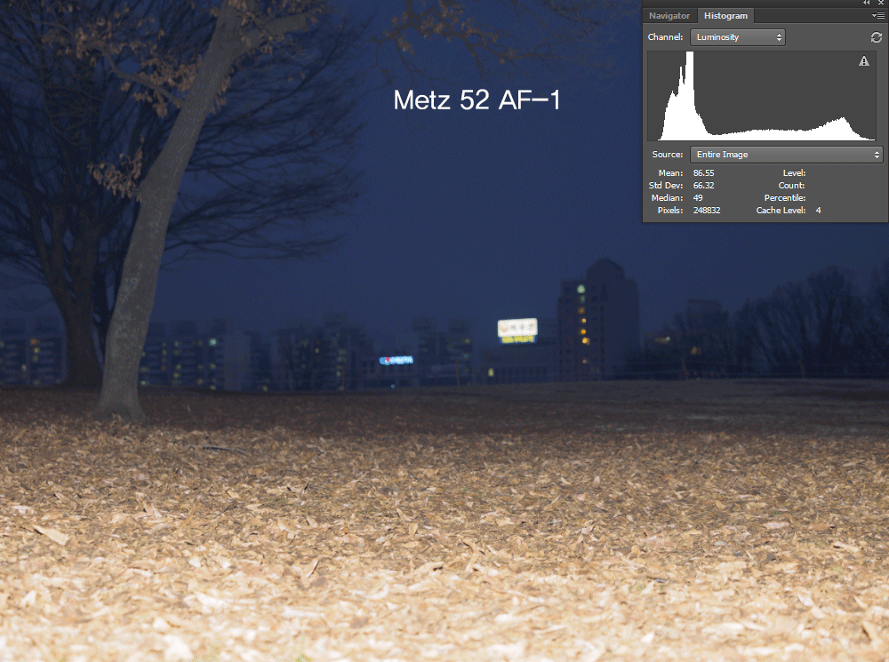

이번에 비교하는 메츠 52 AF-1과 니신 i40의 최대 발광량은 위에서 제시했다시피 ISO 100/50mm 기준으로 메츠 52 AF-1가 38이고 니신 i40은 32로서 메츠가 높습니다.실제 어느 정도 차이인지 간단히 한번 보겠습니다.
사양 그대로 메츠 52 AF-1이 훨씬 밝게 나옵니다.니신 i40은 미니형이라 아무래도 발광량에선 딸릴 수 밖에 없습니다.

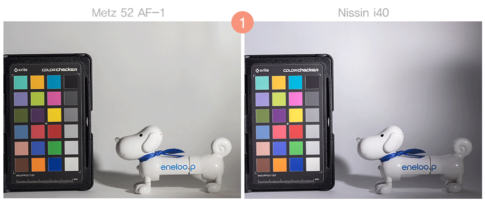

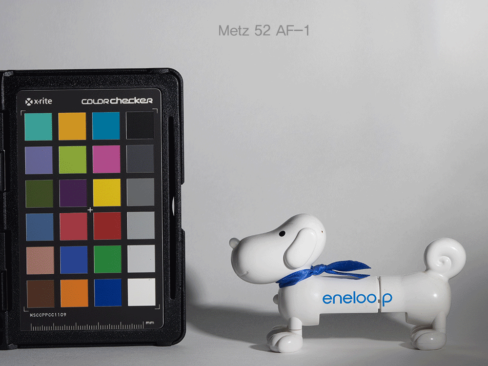

카메라에서 색온도를 주광으로 고정하고 RAW 촬영 후 색온도를 전혀 건드리지 않은 상태에서의 비교입니다.

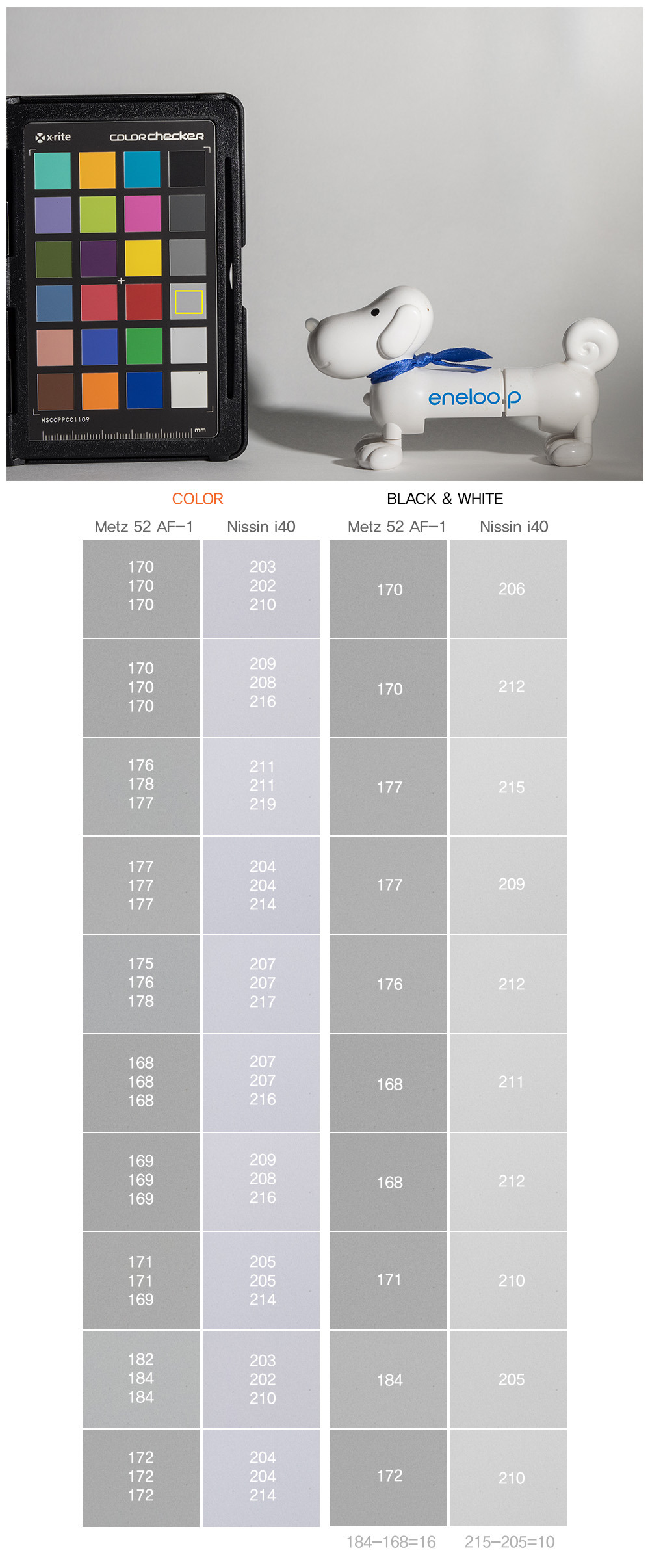

굳이 수치를 살펴 볼 필요도 없이 메츠 52 AF-1의 색온도가 더 낮습니다.즉 따뜻한 색이고 니신 i40은 색온도가 높습니다.즉 차갑게 나옵니다.순수하게 다른 빛 없이 플래시 광으로만 촬영시는 사실 플래시의 색온도는 큰 문제가 아닙니다.그러나 주광에서 촬영시는 위 상황에선 메츠 52 AF-1이 주광과 더 가까워서 조금 더 자연스러운 느낌이 납니다.예를 들면 햇빛 좋은 한낮에 인물 촬영하면서 얼굴의 그늘을 지우기 위해서 플래시를 사용할 경우 I40은 얼굴이 조금 차가운 느낌이 납니다.즉 색온도 차이가 크게 중요하지 않은 경우도 있지만 중요한 경우도 있는 것입니다.아래에서는 색온도 차이와 발광량 균일성을 구체적으로 살펴 보겠습니다.각각 10번씩 촬영한 결과물을 비교한 것입니다.
이렇게 보니 달라진다는 것은 확인이 되는데 구체적으로 어느 정도인지 알기가 힘들죠.그래서 구체적으로 수치를 살펴보겠습니다.
위 비교에서 왼쪽 두 칼럼은 컬러 그대로 비교한 것이고 오른쪽 두 칼럼은 밝기만 보기 위해 흑백으로 변환한 것입니다.참고로 라이트룸에서 메츠 52 AF-1 이미지에 화이트 밸런스를 맞춘 것입니다.상대적으로 색온도가 높은 i40 이미지는 차갑게 나온 것입니다.이렇게 해야 색온도 차이를 더욱 명확하게 파악할 수 있기 때문입니다.크롭한 각각의 네모에 적힌 수치는 RGB 값으로서 아이드로퍼 툴(샘플 사이즈 11X11 픽셀)로 측정한 것입니다.여기서 알 수 있는 것은 니신 i40이 상대적으로 색온도가 높다는 것입니다.수치를 확인하지 않더라도 눈으로 명확히 알 수 있을 정도로 차이가 납니다.발광량 균일성을 보면 둘 다 아주 일정하지는 않습니다.편차가 메츠 52 AF-1는 16이고 니신 i40은 10으로서 위 비교만으로는 니신 i40이 안정적으로 보이자만 단 10번의 비교만으로는 확정 지을 수는 없습니다.메츠 52 AF-1이 유독 한번 발광량이 튄 것(184)이 편차를 늘린 주 요인입니다.열번의 비교만으로는 부족하니 다시 열번의 비교 테스트 결과를 보시겠습니다.

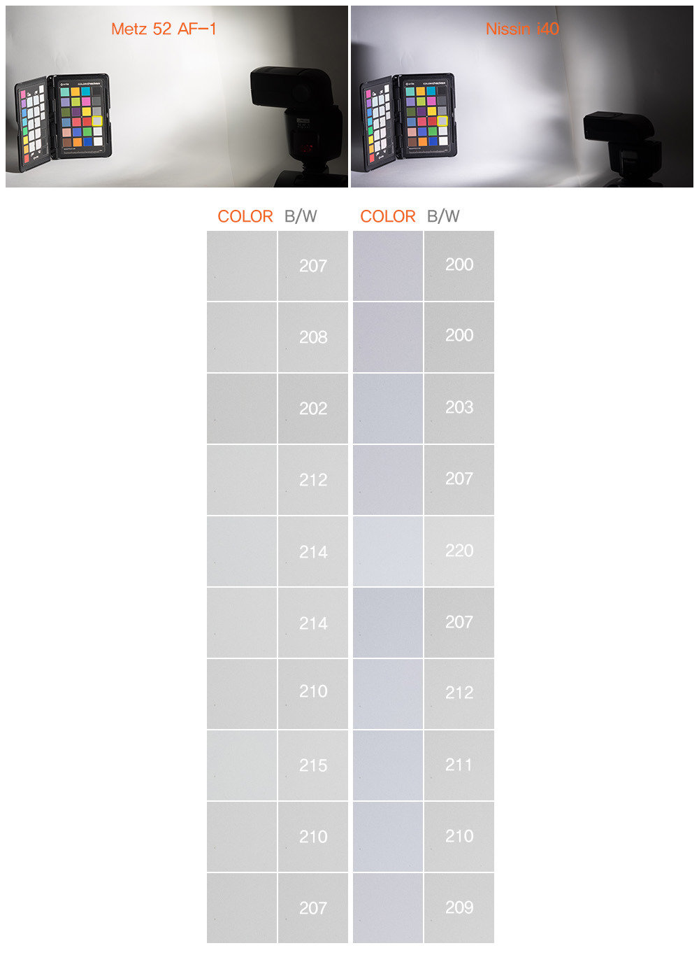

수치는 밝기 변화만 적었습니다.밝기 편차를 살펴 보면 메츠 52 AF-1(215-202=13) vs i40(220-200=20)로서 이번에는 메츠가 발광량이 더 안정적으로 나왔습니다.이번에는 니신 i40이 한번 튀었습니다(220).종합하면 두 플래시 모두 발광량이 가끔씩 튈 수 있다는 것입니다.즉 두 플래시 모두 아주 안정적인 발광을 하는 것이 아니라는 사실입니다.아주 균일한 발광량이 필요한 분야에선 둘 다 추천하기는 곤란하다고 할 수 있습니다.다만 일반적인 유저의 경우 위 정도의 불균일성은 별 문제가 되지 않을 것으로 봅니다.

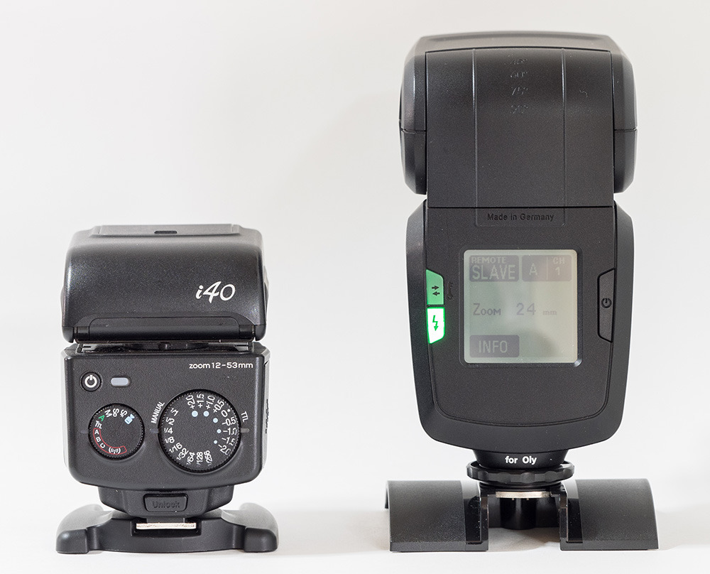

이어서 두 플래시의 외관을 비교해 보았습니다.
니신 i40을 E-M1에 장착한 이미지는 전에 올린 니신 I40 리뷰(←클릭)에서 보셨을테니 좀 더 사이즈가 큰 메츠 52 AF-1를 E-M1에 물린 모습도 한번 구경해 보시죠.
