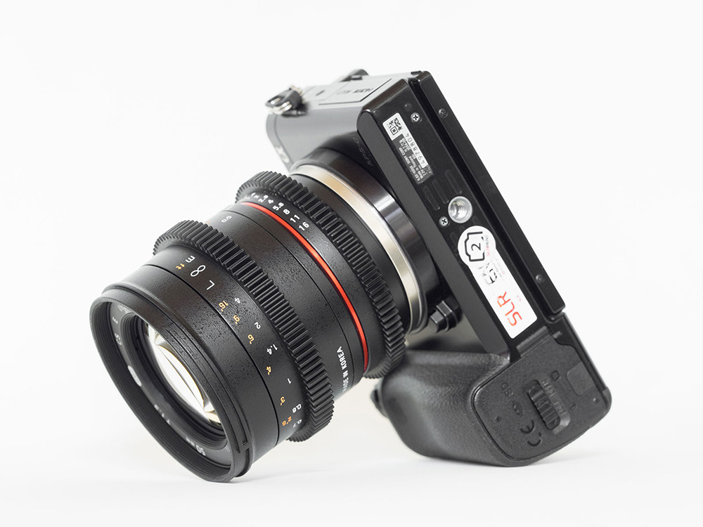

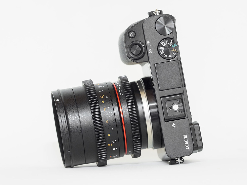

먼저 외관을 대충 보시겠습니다.
스틸용 렌즈와는 외관만 다르고 광학적인 구성은 완전 동일합니다.
22249843561C70B8340C65
26347343561C70B927DF52
24270843561C70BB32721B
아무래도 시네용이라 스틸 카메라에선 좀 어색해 보입니다.

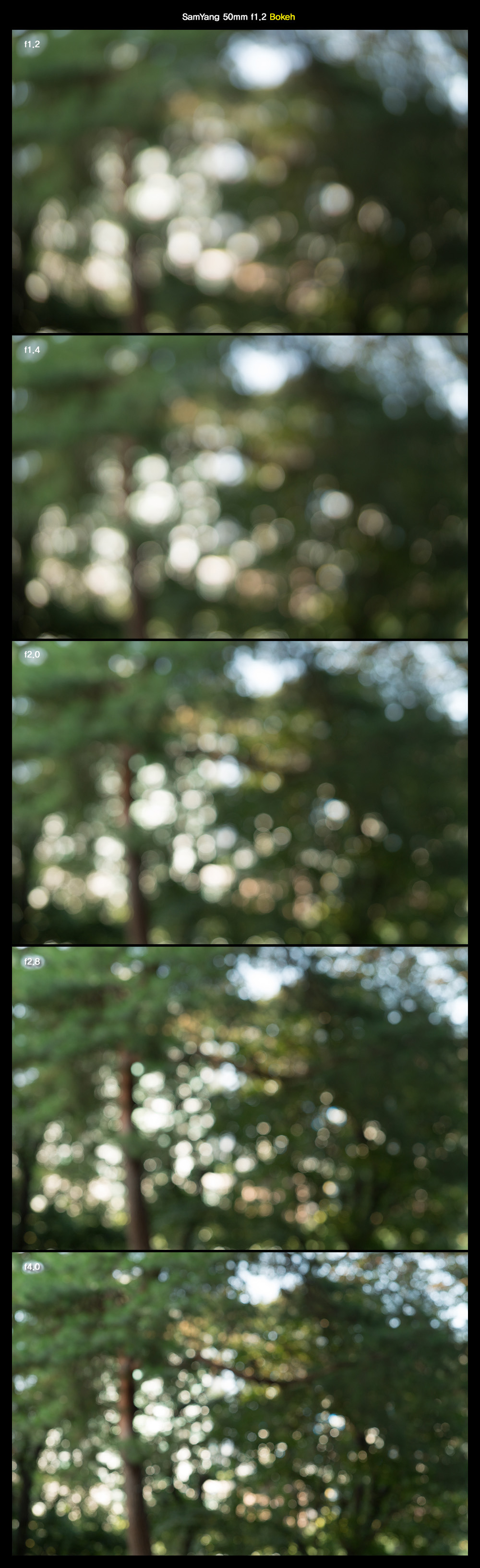

다음은 보케입니다.
266A0036561C74480C8990
개방 보케를 보면 주변부는 럭비공 모양으로 조금 찌그러진 형태입니다.주변부 광량 저하 현상 때문인데 대부분의 렌즈가 그렇다고 보면 됩니다.개방 이미지 샘플을 조금 살펴보죠.
242D654B561C750B267AF4
25584A4B561C750D06709A
2222684B561C750F2F7228
211DF64B561C7510335AAF
보케는 주관적인 취향을 많이 타는데 삼양 50mm f1.2의 보케는 비교적 부드러운 편으로 부드러운 보케를 좋아하는 분들에겐 괜찮아 보입니다.

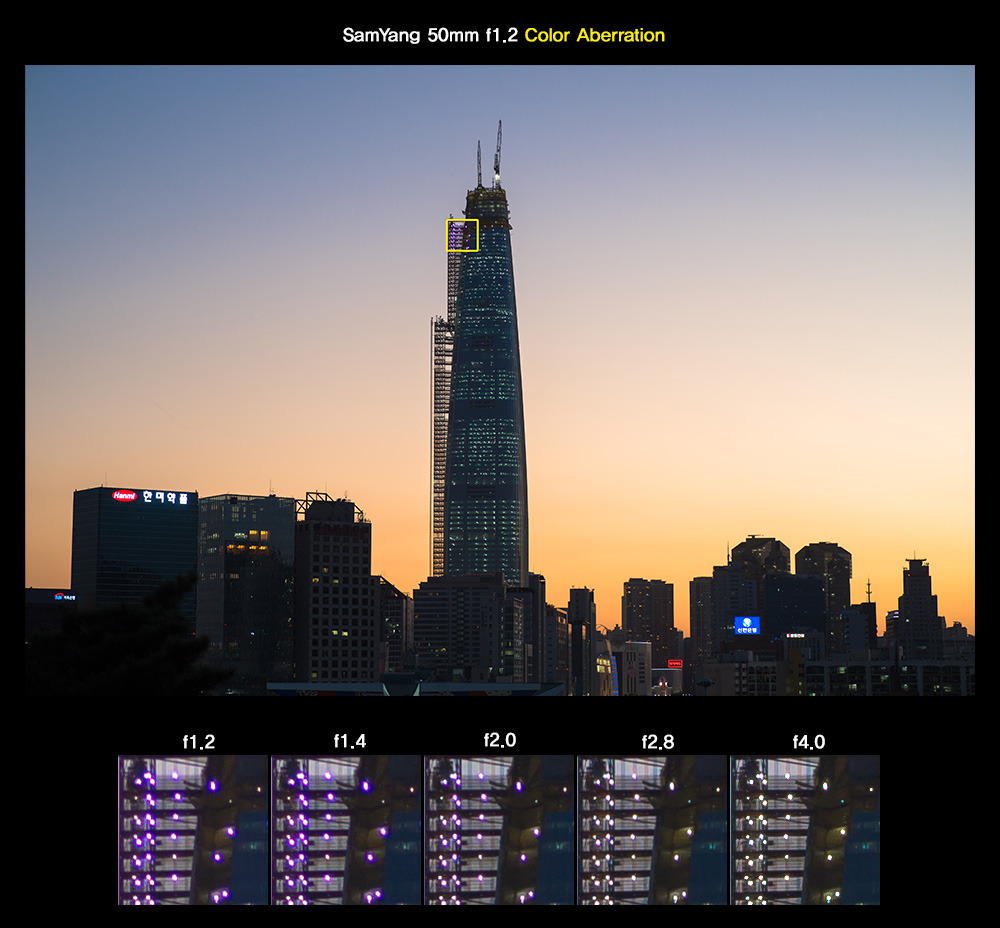

이어서 색수차 테스트입니다.
26693D3F561C7797114924
색수차는 심하지는 않은 수준입니다.f2.8에서 별 문제없는 수준이 됩니다.

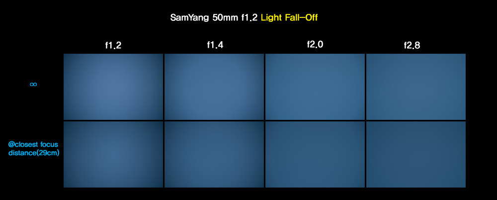

주변부 광량저하도 살펴보죠.
24101B44561C782517E1D6
f2,0에서 많이 양호해집니다.

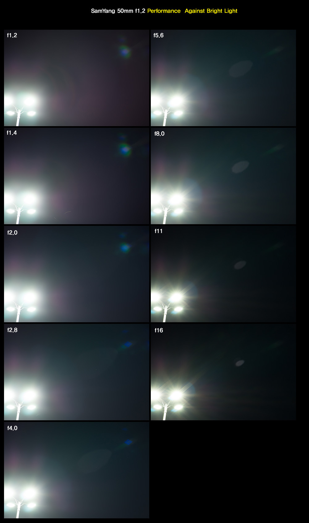

강한 빛에 대한 성능을 보겠습니다.
254EFF40561C789E136EA2
사실 비교 렌즈가 없어서 이게 정확히 어떤 수준인지는 알기 힘들지만 극단적인 빛 조건에서 위와 같은 정도로 나타난다고 보면 됩니다.
끝으로 빛갈라짐을 보시겠습니다.
2629F642561C79311F8ED8
