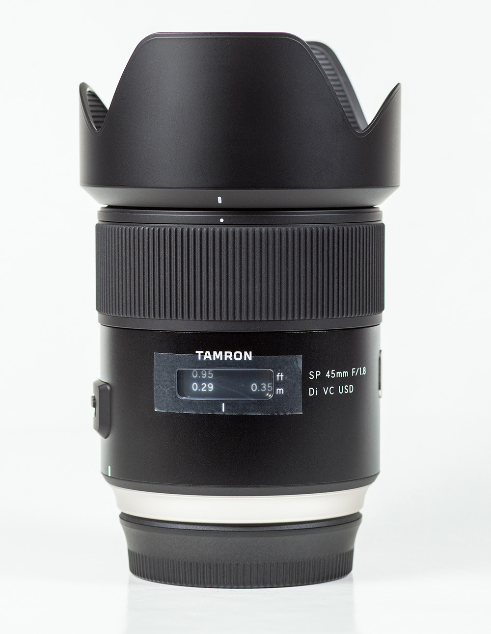

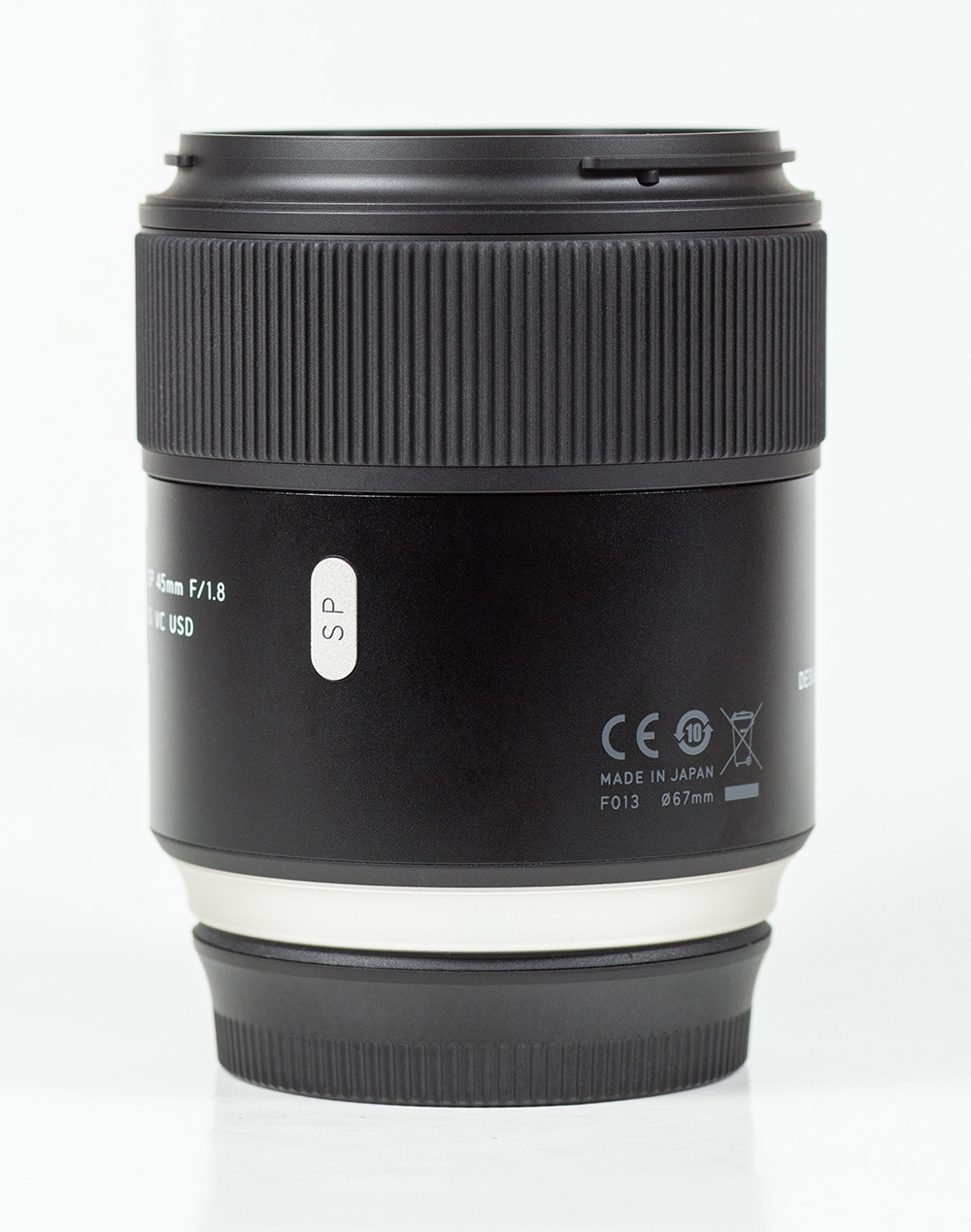

외관을 살펴보죠.
237B624D5610019916E2D3
↑5D Mark II에 물린 모습입니다.
2109D34D5610019B0BD05E
후드와 뒷캡입니다.뒷캡은 렌즈 후면 디자인에 맞춰 곡선이 들어가 있습니다.

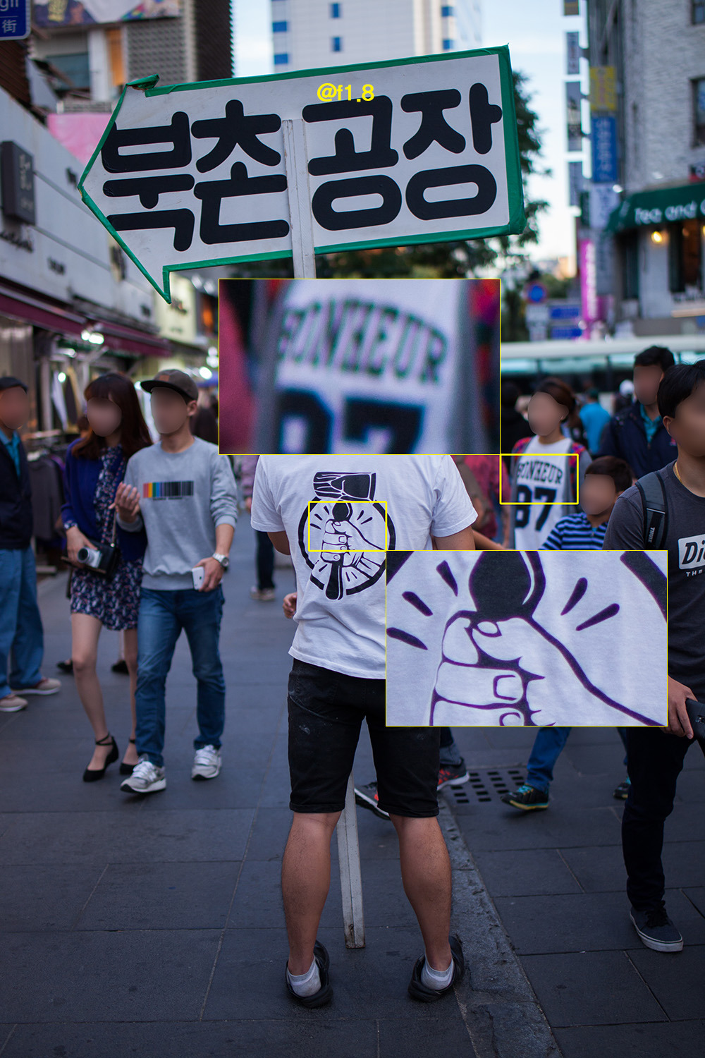

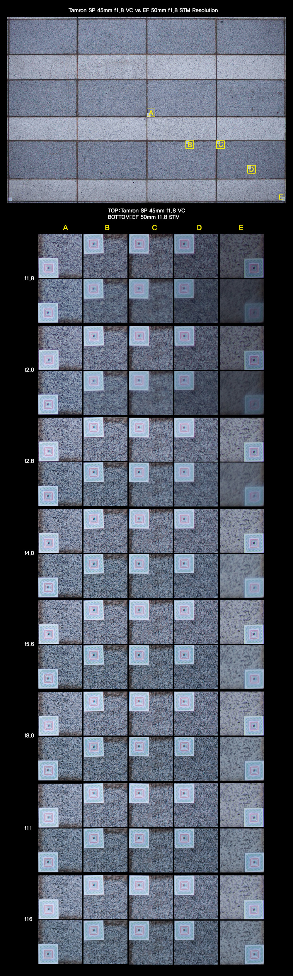

해상력입니다.테스트 카메라는 5D Mark II이고 캐논 EF 50mm f1.8 STM과 비교했습니다.
먼저 약 5.3m 정도 떨어진 중거리 해상력입니다.
214D1C3A5610033821BA0B
중거리 해상력은 보급형 렌즈와는 확연한 차이를 보여줍니다.특히 주변부 차이가 큽니다.조이면 차이가 줄어듭니다.

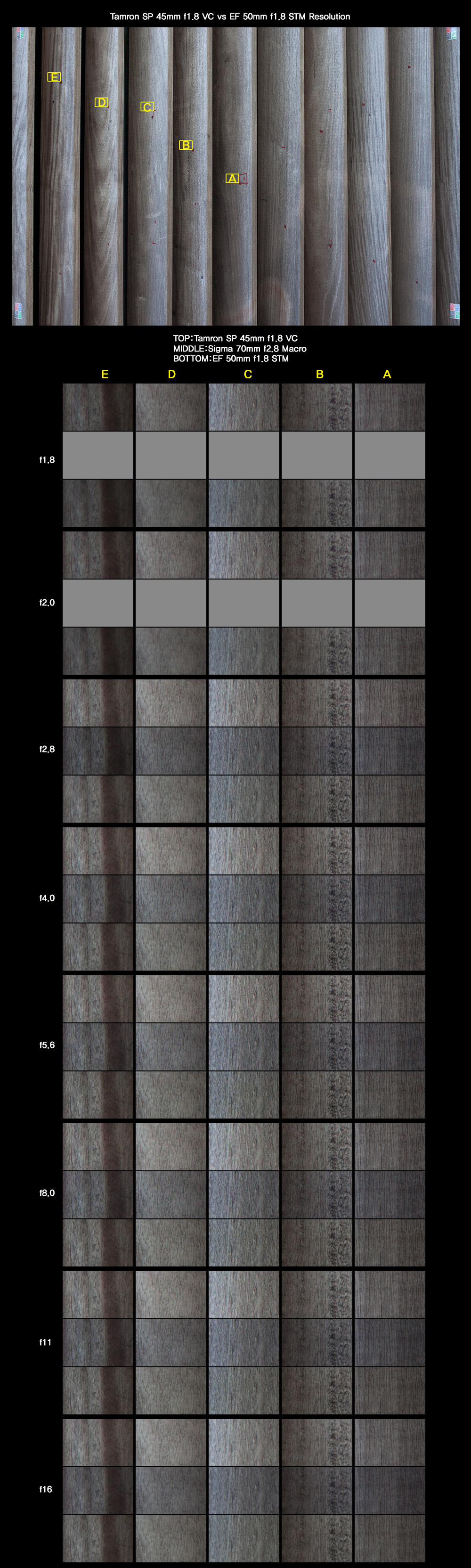

다음은 근거리(약 1.35m) 해상력입니다.시그마 70mm f2.8 Macro 및 캐논 EF 50mm f1.8 STM과 비교했습니다.
2719ED475611EA0B21E715
캐논 EF 50mm f1.8 STM의 경우 개방과 그 부근 조리개에선 여전히 탐론 SP 45mm f1.8 VC보다 못하지만 중거리에서만큼의 확연한 차이는 나지 않고 꽤 선전하고 있습니다.시그마 70mm 마크로의 경우 특별하게 우수한 점은 없이 그냥 괜찮다는 정도로 보입니다.

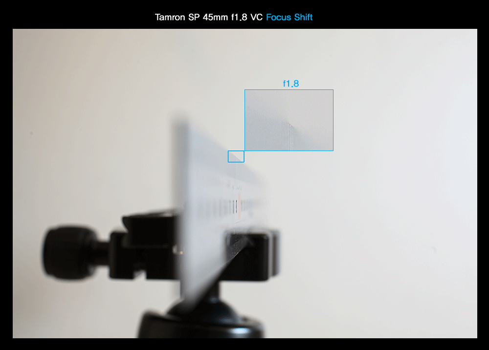

밝은 표준 단렌즈의 경우 조리개를 조이면 초점이 뒤로 이동하는 현상이 나타나는 경우가 흔합니다.
탐론 SP 45mm f1.8 VC의 초점 이동은 어떤지 살펴보죠.최단촬영거리에서 테스트했습니다.
213E2C4B56129F70271DA6
초점 이동은 문제없는 수준으로 보입니다.있다고 해도 아주 미약한 정도라고 보고요.

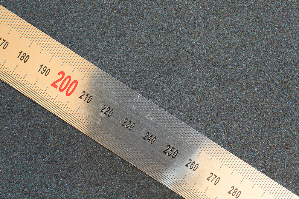

탐론 SP 45mm f1.8 VC는 다른 표준 렌즈와는 달리 최단 촬영 거리가 상당히 짧습니다.근접 촬영 능력은 어떨까요?
217727465612A147370005
↑대각선 방향으로 약 14cm 조금 넘게 담깁니다.

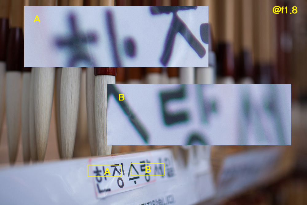

다음은 축상색수차를 보겠습니다.
211A42415612A3C40729D5
개방에서는콘트라스트가 강한 부분에서 색수차와 축상색수차가 꽤 눈에 띕니다.
2619B1425612A37A147E0A
축상색수차는 흰색과 검은색이 교차되는 부분에서 특히 잘 보입니다.사실 이러한 축상색수차는 대부분의 렌즈에서 나타나는 현상으로서 탐론 SP 45mm f1.8 VC가 특별히 심한 것은 아닙니다.자이스 오투스급의 렌즈를 포함한 일부 렌즈를 제외하고는 대부분 나타난다고 보시면 됩니다.

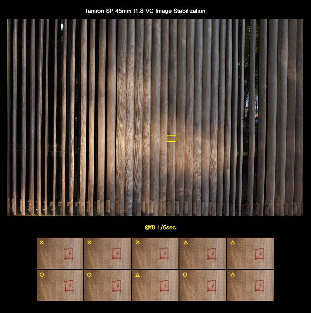

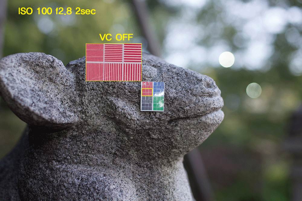

손떨림보정 성능도 다뤄 보겠습니다.
2711E53C5612A54D2F7A1C
위 테스트 외에도 1/4초에서는 20%,1/5초에서는 30%,1/10초에서는 60% 정도의 성공율을 보였습니다.다만 손떨림보정 성능은 개인차가 크기 때문에 객관적인 수치로 받아들이지는 마시기 바랍니다.

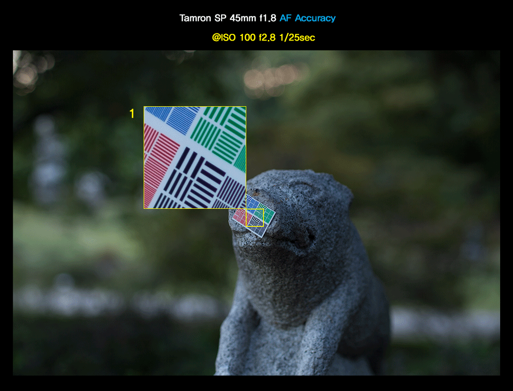

끝으로 AF 정확도입니다.
2230B33C5612A781172A3E
↑광량이 그다지 좋지는 않지만 아주 나쁘지도 않은 조건에서는 AF 정확도가 비교적 양호한 편입니다.
2219923C5612A7842DFC42
↑어둑어둑해진 다음에는 약 50% 정도의 성공율을 보입니다.
동일 상황에서 EF 50mm f1.8 STM도 테스트해 보았습니다.다만 탐론 SP 45mm f1.8VC보다 늦게 테스트해서 조금 더 어두워지는 상황입니다.
2168EA3D5612A942344475
↑평소 밝은데선 초점이 문제가 없었는데 어두워지니 초점이 완전히 뒤로 밀려버렸고 조금씩 오락가락하는게 보입니다.
