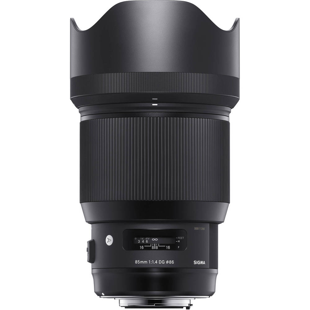

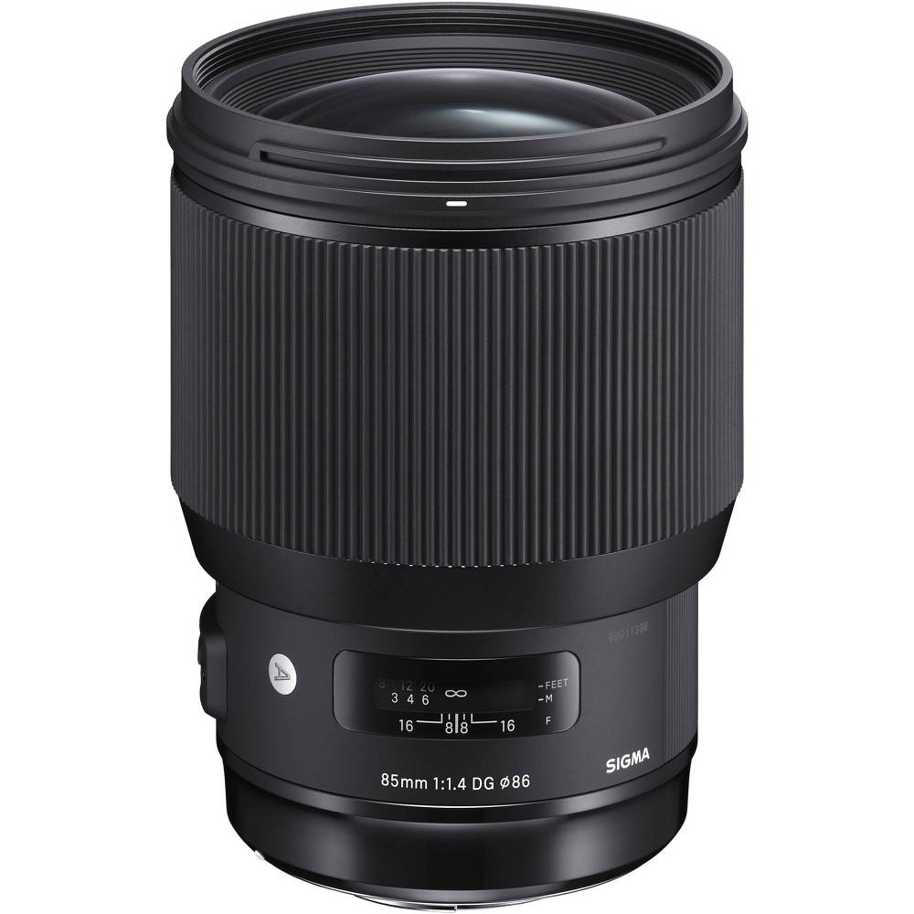

↑보시다시피 85mm f1.4 렌즈치곤 아주 크고 1,130g으로서 역대급 무게라고 할 수 있습니다.
외관부터 살펴보겠습니다.
224E38355837FCD404A9F3
2162DB355837FCD61B26E9
276556355837FCD70D58E4
이미 많이 본 모습이라 외관에서 큰 흥미는 일지 않네요.
사양으로 안급할만한건 필터 사이즈가 86mm라는 것인데 괜찮은 보호 필터 가격은 10만원을 넘더군요.다행히 사은품으로 줘서 그걸 장착했습니다.렌즈 구성은 11군 14매이고 조리개 날 수는 9매로서 원형 조리개입니다.최단 촬영 거리는 85cm이고 MC-11을 사용하면 소니 미러리스 카메라에도 사용할 수 있습니다.초점 링을 돌리면 풀 타임 매뉴얼이 됩니다.

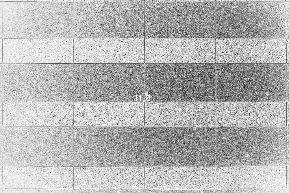

본론으로 들어가서,해상력의 전반적인 양상을 체크해 봤습니다.짙을수록 해상력이 높습니다.다만 벽 패널의 색이 통일되지 않음을 감안하고 보시기 바랍니다.카메라와 피사체의 거리는 약 9.6m입니다.
2113374C5837FDD21ACBFF
보시다시피 개방에서도 주변부가 일반 렌즈들처럼 심하게 흐려지지 않습니다.조리개를 조이면 f4에서 절정에 이르고 f5.6에서도 잘 유지됩니다.f8에서 조금 떨어지지만 여전히 충분히 좋은 수준이고 f11에서는 회절의 영향이 있지만 괜찮은 수준입니다.f16은 회절에 좀 먹힙니다.

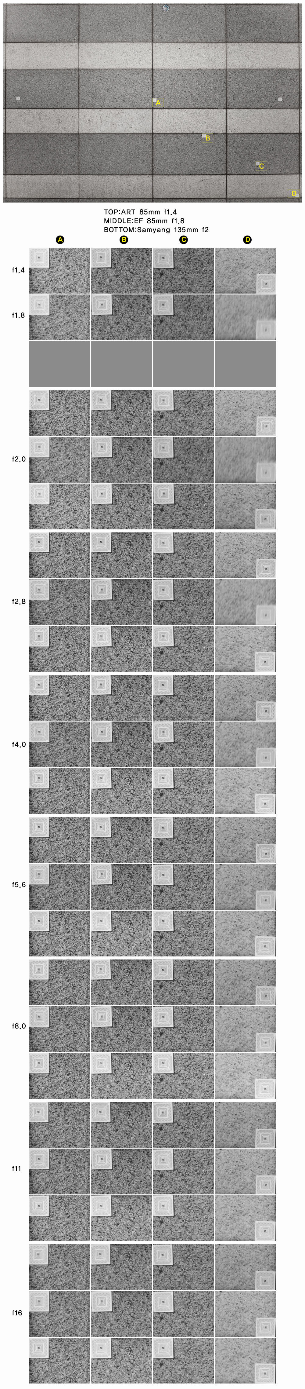

떨어지는 렌즈와만 비교하면 불공정하니 해상력 좋기로 소문난 삼양 135mm f2도 그 자리에서 같이 비교해 보았습니다.
22566D33583800432BDD61
↑삼양 135mm f2는 역시 명불허전입니다.개방부터 빈틈이 안보입니다.개방부터 워낙 뛰어나서 조여도 별 차이가 없을 정도입니다.참고로 위 이미지에서 시그마 아트 85는 왜곡은 거의 문제없는 수준이고 EF 85mm f1.8은 약간의 배럴 디스토션이 있음을 알 수 있습니다.삼양 135mm f2도 왜곡은 문제없는 수준이고요.
아래는 크롭 비교입니다.비교 편의를 위해서 주변부 광량 저하는 제거하고 비교했습니다.
212A6A4958384B78149A22
주변부에서 차이가 확실합니다.개방과 그 부근 조리개에서도 미세 디테일 차이가 보이고요.다만 5D Mark II가 그리 고화소 카메라가 아니어서 그 차이를 더 명확하게 드러내지 못하는 부분도 있습니다.

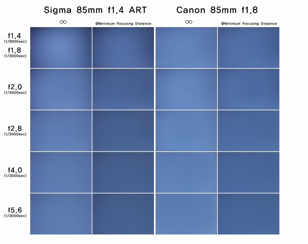

주변부 광량 저하도 한번 보겠습니다.
25377E3C58380D9D15EA16
EF 85mm f1.8에 비해서 개방 조리개에서의 주변부의 광량 저하는 뚜렷합니다.

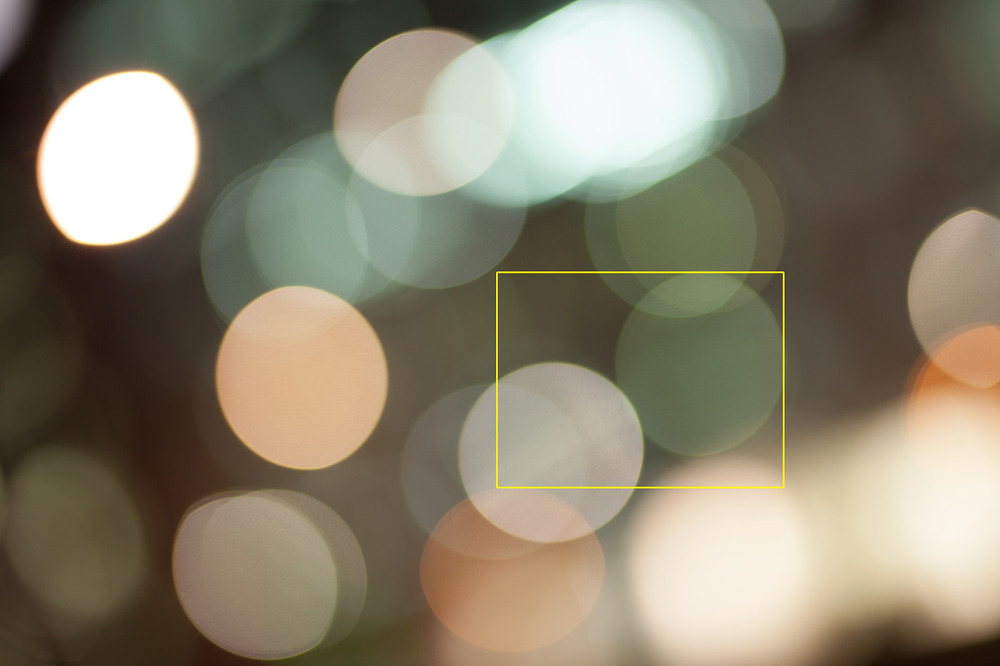

하일라이트 보케의 형태도 살펴 보겠습니다.f1.4~f4.0입니다.
262B8B475838106802F5E5
개방에서 하일라이트 보케는 중앙부는 원형이고 주변부로 갈수록 럭비공 형태로 찌그러집니다.조리개를 조임에 따라 주변부 광량 저하 현상이 해소되어 주변부도 원형을 찾아 갑니다.보케 내부에 양파링이 생기는지도 살펴보죠.

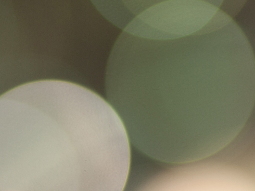

222B0E46583810E92EE0CA
234D9746583810EA214354
하일라이트 보케 내의 양파링은 비구면 렌즈 연삭 가공시 표면이 거칠어져서 발생하는 것인데 아트 85mm f1.4는 비교적 비구면 렌즈 가공 흔적은 거의 보이지 않습니다.따라서 양파링은 거의 눈에 띄지 않습니다.
