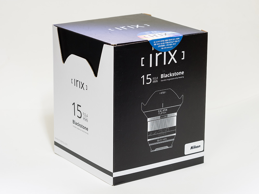

외관을 살펴 보겠습니다.아이릭스 15mm f2.4는 두 가지 버젼이 있는데 Blackstone과 Firefly입니다.Blackstone은 외피 재질이 알루미늄이고 Firefly는 플라스틱입니다.
외피 재질 차이는 있지만 렌즈 자체의 광학적 구성과 성능은 완전 동일합니다.아래는 Blackstone 버젼입니다.

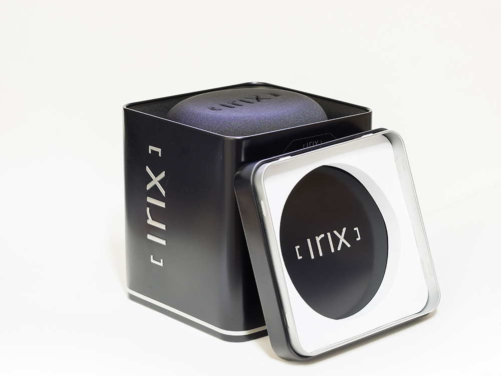

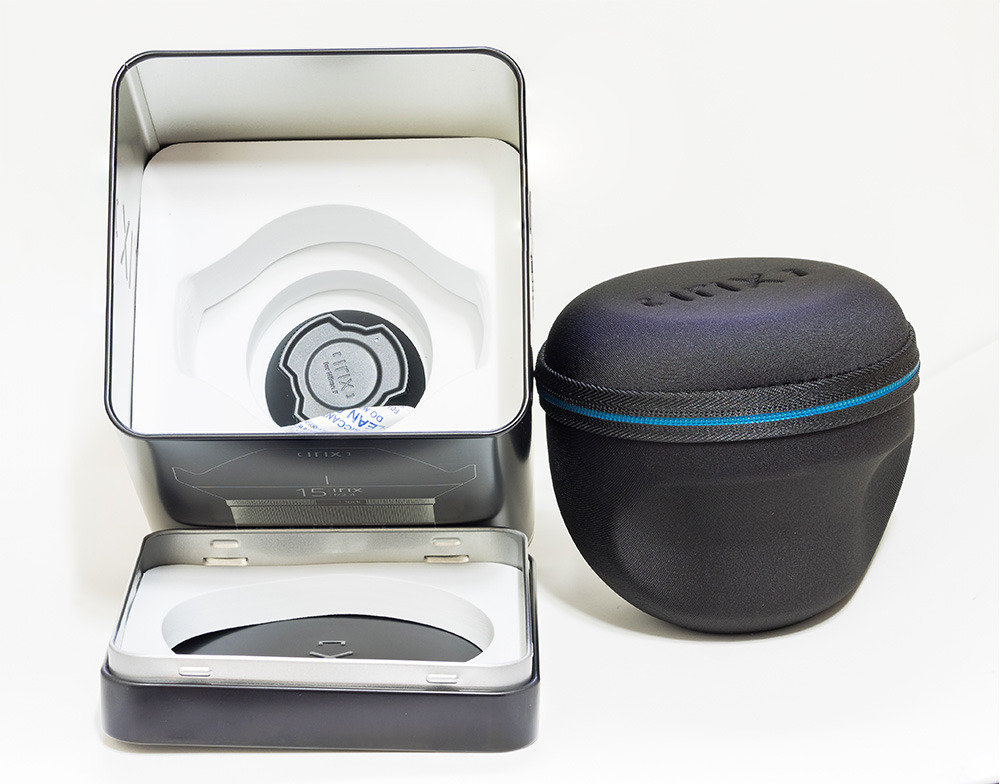

↑박스에서 나온 것은 알루미늄 케이스입니다.
2770F63558063DF4209BA0
↑알루미늄 케이스에는 하드 케이스가 들어 있습니다.Firefly 버젼은 소프트 파우치가 들어 있고요.
236E643558063DFA22633E
↑둥그스럼한 하드 케이스입니다.참고로 위 이미지에서 보듯이 렌즈 뒷갶도 여분으로 하나 더 들어 있습니다.뒷캪은 예뻐 보이기는 하지만 실제로 만져보니 작아서 파지감이 좀 떨어집니다.렌즈 마운트에 결합시 잘 밀착되지 않고 좀 느슨해서 쉽게 벗겨질 가능성이 있습니다.뒷캪도 편차가 있을 것으로 생각되어서 다른 뒷캪은 괜찮을지도 모르겠습니다.

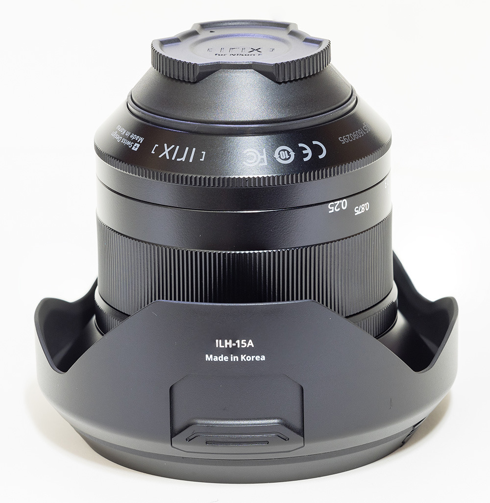

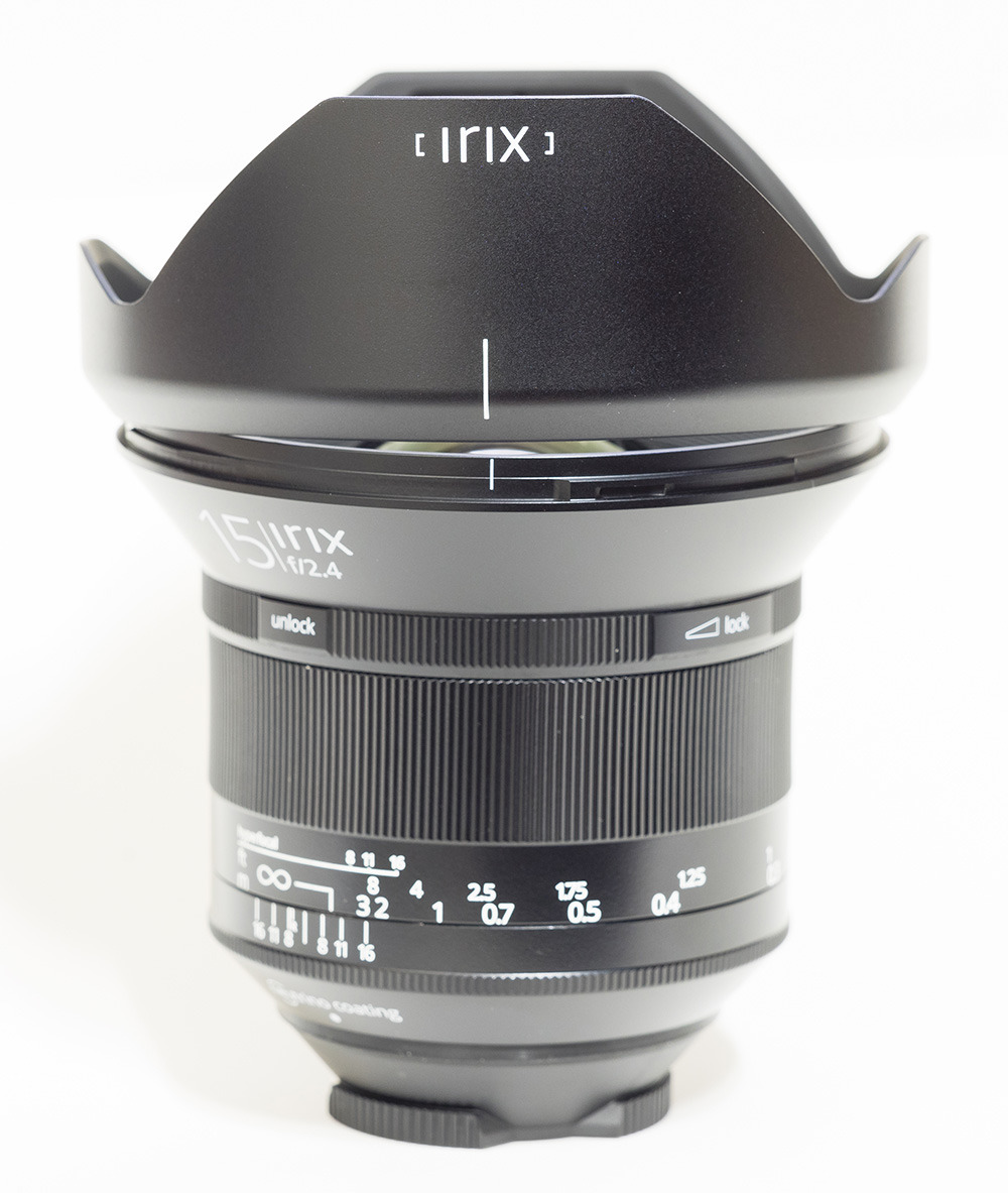

↑후드를 장착한 모습입니다.위 이미지에서 눈에 띄는 것은 lock/unlock 장치가 있다는 것입니다.촬영시 초점을 맞춰 놓은 상태에서 의도치 않게 초점 링이 터치되어 초점이 틀어지지 않도록하는 잠금 장치입니다.
212BEC3B58063E2F2DDEE1

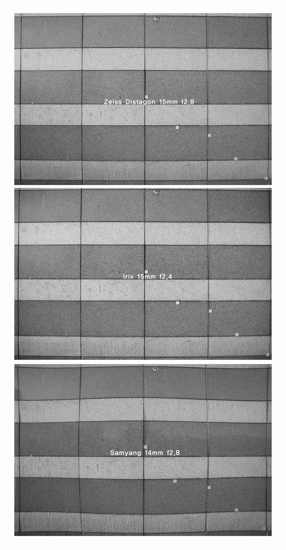

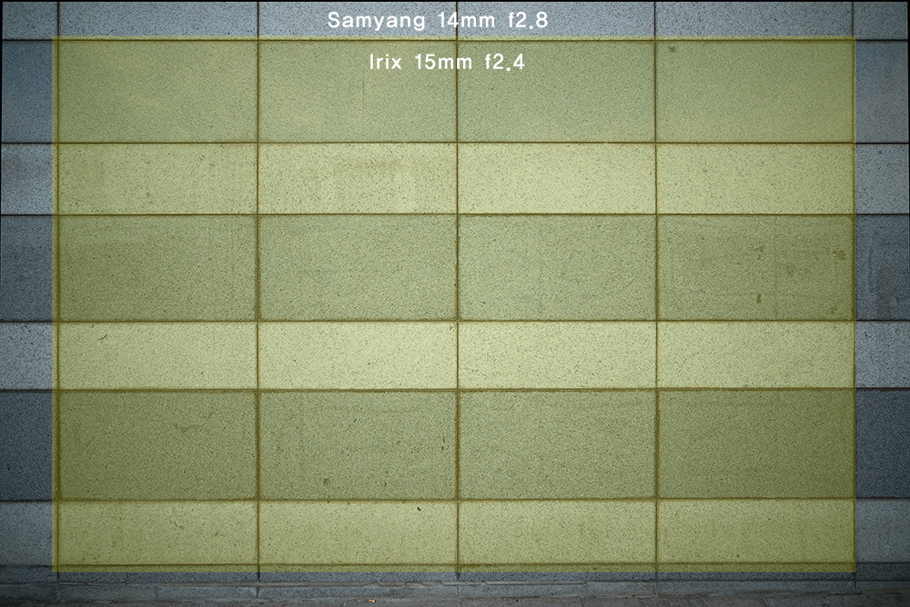

본격 비교에 앞서 왜곡을 한번 살펴 보겠습니다.
2560D74A5819F7F335F2B2
아이릭스와 자이스는 왜곡도 상당히 비슷한 수준인데 아이릭스가 아주 약간은 적은 것으로 보입니다.삼양 14mm f2.8은 아시다시피 파도형 왜곡을 보입니다.아이릭스 15mm는 왜곡이 초광각 렌즈치곤 상당히 적습니다.라이트룸에서 Distortion을 +5로 하니 상당히 양호하게 교정되는 수준입니다.자이스는 +7 정도가 필요하더군요.
242CFD355806461808E5B0
삼양은 PTLens등을 이용하여 왜곡을 교정하면 거의 완벽하게 왜곡이 교정됩니다.두 렌즈를 왜곡 교정한 상태로 화각을 비교해 보았습니다.
2319A846580644630ED6CC
1° 차이인데 실제 화각은 상당한 차이를 보입니다.참고로 자이스 15mm f2.8과 비교시는 아이릭스가 아주 약간 화각이 좁습니다.

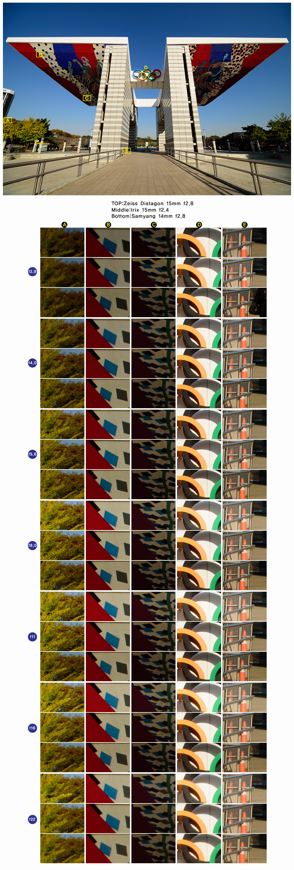

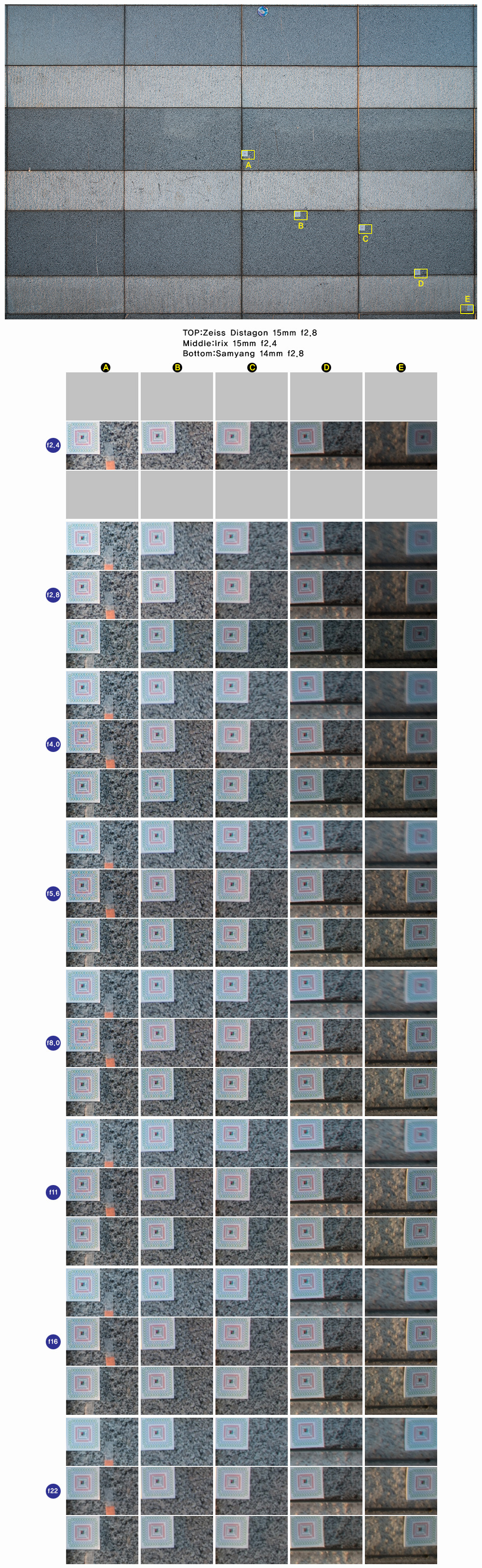

해상력 테스트 결과입니다.자이스 15mm f2.8 및 삼양 14mm f2.8과 비교했습니다.
먼저 전체적인 해상력 프로필부터 보겠습니다.
2318043F5819FC0B037D87
↑그림으로 명확하게 볼 수 있으니 스스로 판단하실 수 있을 것이므로 추가 설명은 생략합니다.

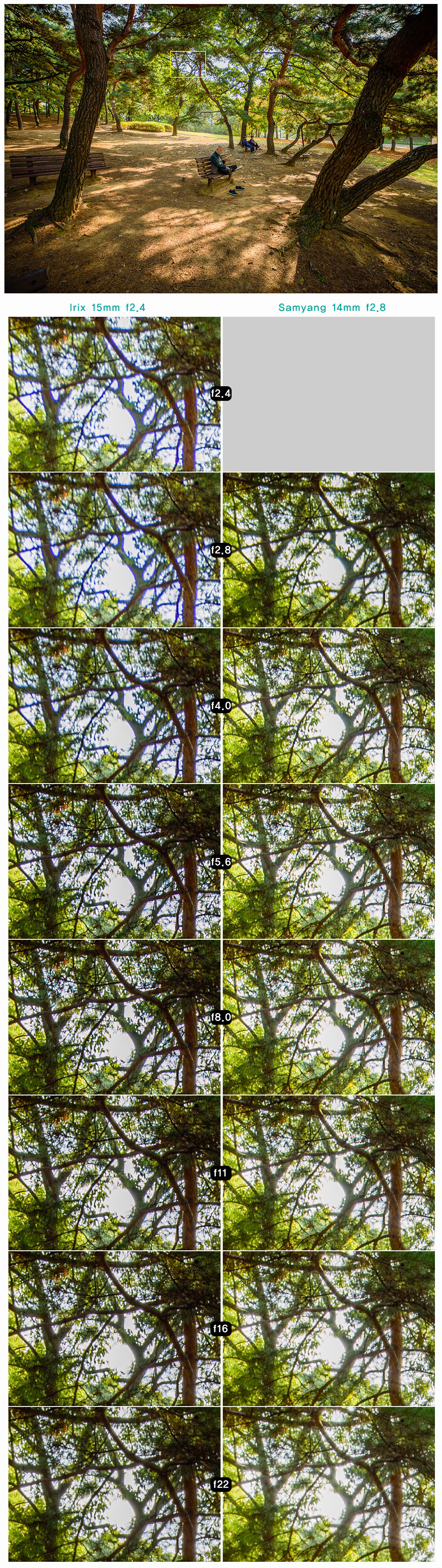

크롭 비교입니다.편의상 왜곡은 교정하고 비교했습니다.
22501B435819E7E50EC823
상당히 의외의 결과가 나왔습니다.기대했던 자이스는 가장 처지는 결과를 보여 줍니다.삼양은 의외로 좋은 결과를 보여주고 아이릭스는 삼양에 근접하는 좋은 성능을 보여줍니다.

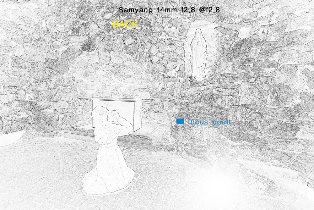

그 외에 아이릭스 15mm f2.4와 삼양 14mm f2.8은 상면 만곡에 있어서도 차이가 있는 것으로 나타났습니다.삼양은 배경이 더 선명하게 표현되는 반면 아이릭스는 전경이 더 뚜렷하게 나타납니다.
234DDC50580AEFFA15B3C0
274C5650580AEFFE16E43B
위 GIF 이미지에서 보시다시피 전반적으로 삼양은 배경이 더 진하게 나타나는 반면 아이릭스는 전경으로 치우치는 것을 볼 수 있습니다.

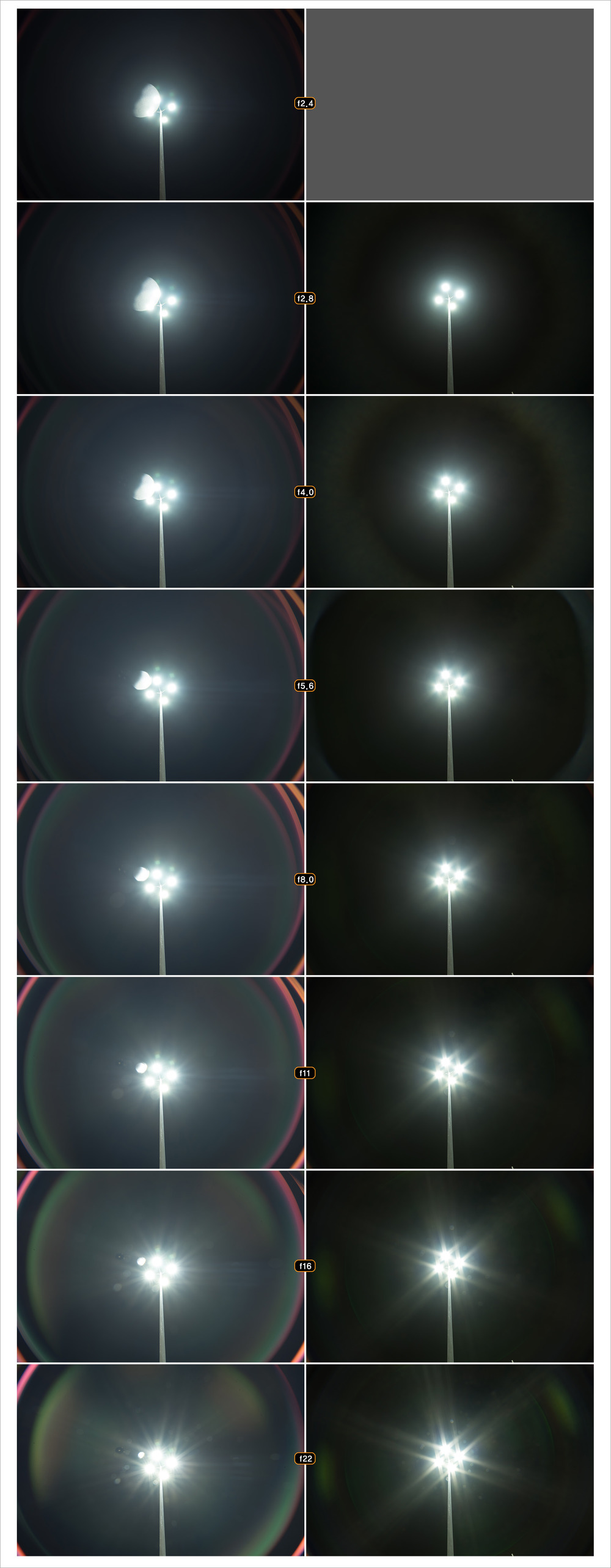

다음은 역광 성능입니다.왼쪽이 아이릭스이고 오른쪽은 삼양입니다.
277FE0445804D38A290372
260AF2445804D38D1F77FF
역광 성능은 아이릭스가 전반적으로 떨어집니다.강한 광원은 피하는 것이 좋다고 봅니다.

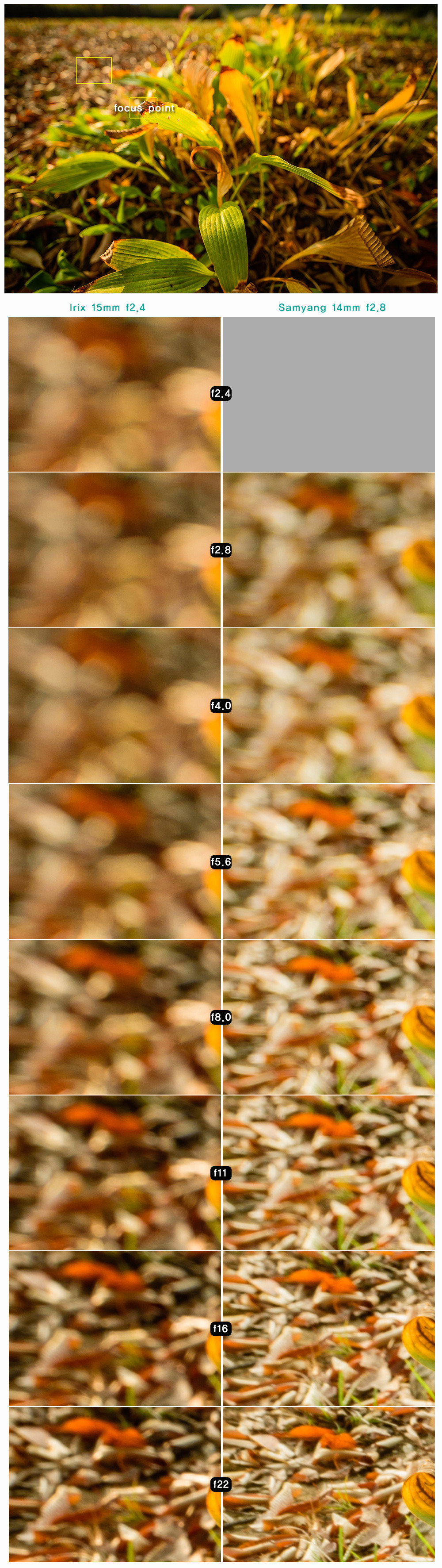

보케도 살펴보겠습니다.
2469E349580B0DCA06128A
아이릭스는 15mm라 피사계심도도 약간은 얕고 밝기도 약간은 더 밝아서 보케가 상대적으로 크고 부드럽게 나옵니다.다만 초광각 렌즈라 일반적으로 보케 효과를 노리는 경우는 흔치 않을 것으로 생각됩니다.

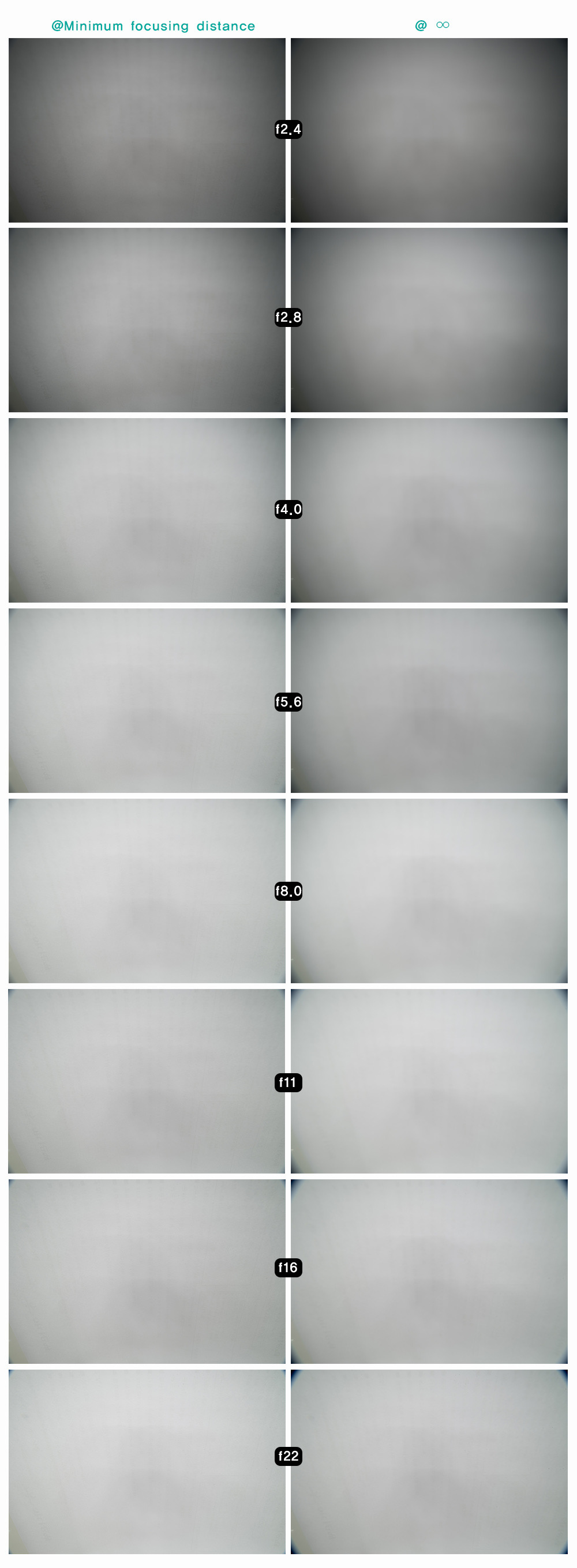

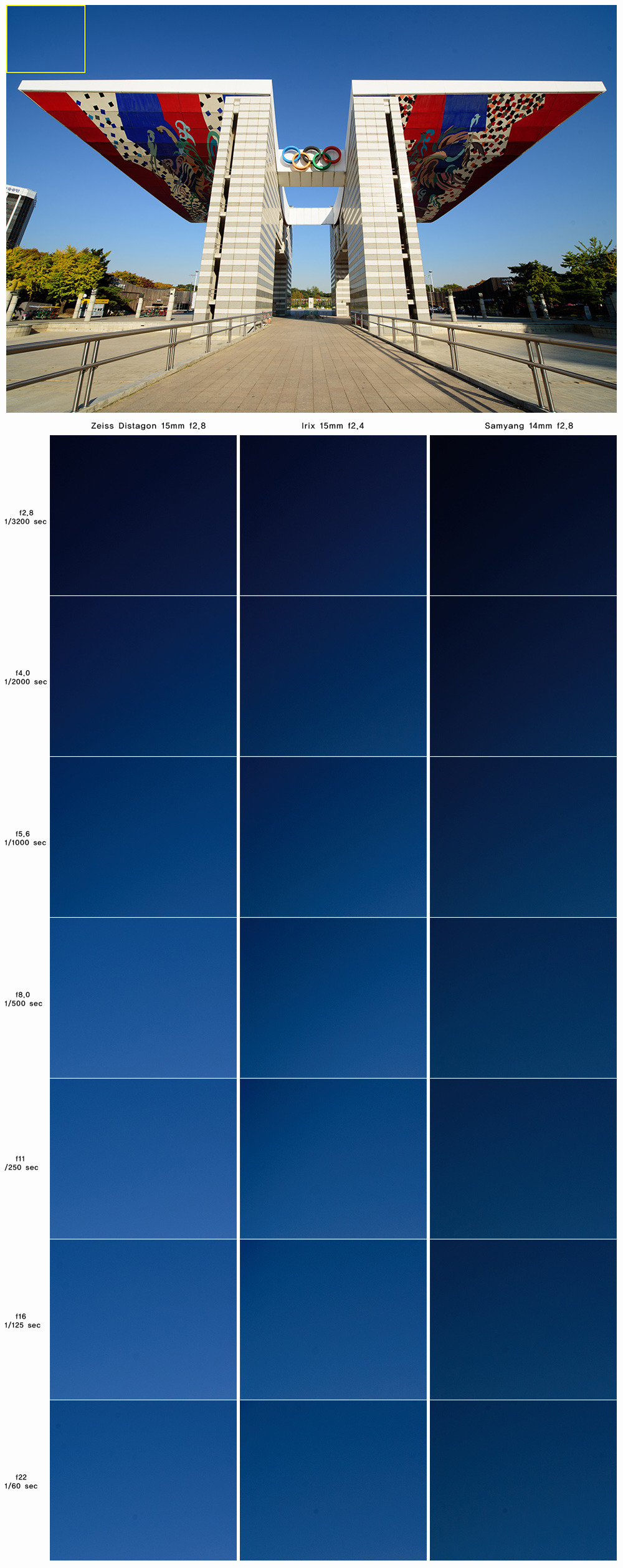

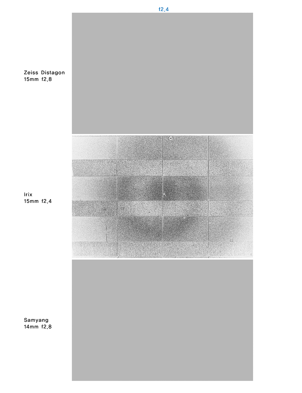

다음은 주변부 광량 저하를 살펴보겠습니다.
2403D5505819F18B2321E0
세 렌즈 다 초광각 렌즈답게(?) 주변부 광량 저하는 심한 편인데 그나마 그 중에서는 자이스가 가장 적군요.삼양이 가장 심하고요.

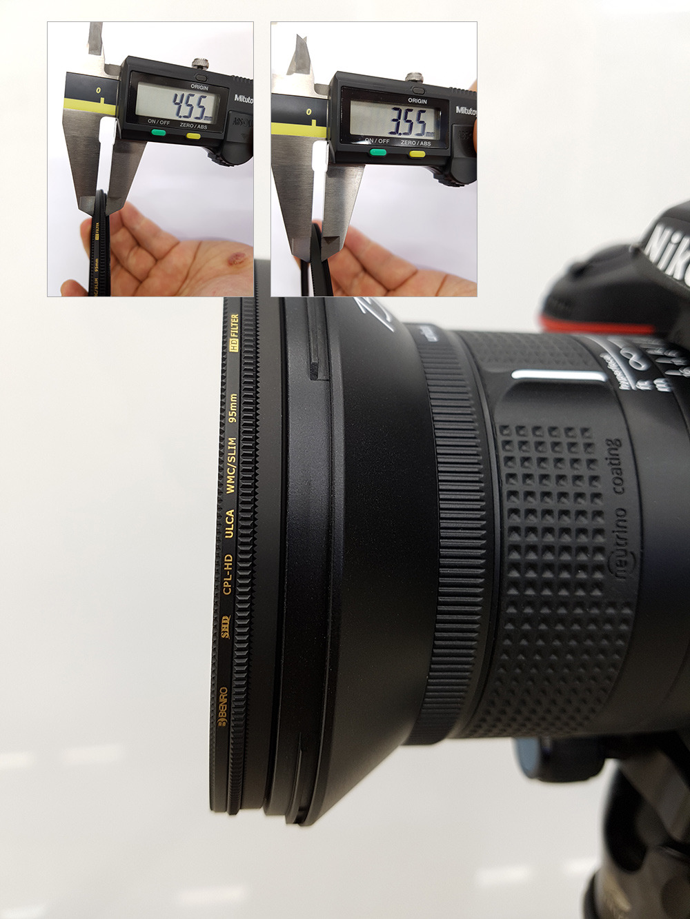

※아이릭스 15mm f2.4에서 필터 사용과 관련하여 필터가 두꺼우면 주변부 비네팅이 발생할 수 있습니다.대략적인 테스트를 해보았습니다.필터 두께가  8.68mm인 경우는 아래 이미지와 같이 가장자리 비네팅이 확실히 발생합니다.
212AE644580B15441E56C4
2325CD38580B17A90FAFF5
지근거리보다는 원거리에서 필터로 인한 비네팅이 심하게 나타납니다.
필터를 겹쳐 사용하는 경우에도 합친 두께가 두꺼우면 비네팅이 발생합니다.
252E8938580B19650FDE0C
일반 UV 필터와 CPL을 겹쳐서 장착했는데 합친 두께가 8.01mm입니다. 이 경우에도 비네팅이 발생했습니다.결론적으로 보통 필터를 겹쳐 사용하면 비네팅 발생 우려가 높으므로 겹쳐 사용하지는 말라는 것입니다.초광각 렌즈에는 가능한 한 슬림 필터를 쓰는 것이 유리합니다.
