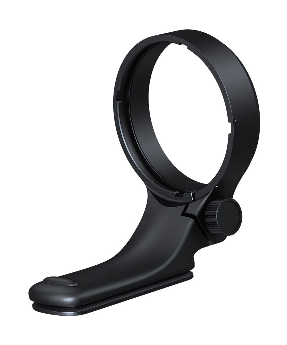

↑외관에서 가장 주목할 부분의 하나는 삼각좌입니다.좀 더 길어져서 휴대시 손잡이로 사용하면 아주 편합니다.
이런 손잡이가 없거나 짧은 경우 카메라 그립을 잡고 다니면 카메라 마운트가 휠 우려가 있습니다.
2468473558106AB9062978
↑보관이나 휴대시 외부 스크래치 방지에 도움이 되는 소프트 파우치입니다.위 이미지에서 또 하나 주목할 것은 이젠 별도의 도브 테일 플레이트가 필요없습니다.삼각좌 플레이트 자체를 도브 테일 플레이트로 만들어 버렸습니다.또 다른 차이점은 시그마의 경우 볼헤드 위에 올려 놓으면 무게 중심이 치우쳐 카메라가 자꾸 처지는데 반해 탐론은 밸런스가 좋아서 볼헤드 잠금시 카메라 처짐이 거의 없습니다.다만 5D Mark II+세로 그립에 한해서 입니다.무게가 다른 카메라에서는 다를 수 있습니다만 플레이트가 길어서 위치만 바꾸어도 어느 정도는 극복 가능합니다.시그마처럼 플레이트가 짧으면 자체적으로는 대책이 없습니다.
214E524C58106AFF3AB8C4
↑삼각좌는 분리할 수 있습니다.
디자인적으로 가장 큰 변화는 초점 링을 렌즈 전면 쪽으로 밀면 바로 줌락이 된다는 것입니다.아무 초점거리에서나 줌락이 되어 상당히 편리해졌습니다.다만 힘을 세게 주어 주밍하면 빡빡하게 움직이기는 합니다.150mm에선 락 버튼으로 완전히 잠글 수 있습니다.
시그마 150-600 C와의 다른 차이점은 시그마는 초점 링이 좁고 뻑뻑하여 수동으로 초점 조정시 아주 불편합니다.탐론은 초점링이 넓고 부드러워 수동으로 부드럽게 초점 조정이 가능합니다.특히 600mm에서 초점 조정시 튼튼한 삼각대 위에 렌즈를 올려 놓아도 손가락이 닿기만 하면 화면이 떨리는데 좁고 뻑뻑한 초점 링은 상황을 더욱 악화시킵니다.참고로 렌즈 해상력 테스트하면서 600mm에서 초점 조정을 해보니 시그마의 경우 동일 상황에서도 더 떨림이 심합니다.구조적으로 진동에 취약한 것으로 봅니다.
디자인에 대해서 종합하면 이전 버젼보다 편해지고 외관도 더 세련되어졌습니다.보급형 대포로서는 불만이 없는 디자인입니다.시그마는 위에서 지적한 부분(좁고 뻑뻑한 포커스 링 및 작은 삼각좌)에 대해서 확실한 개선이 필요하고요.

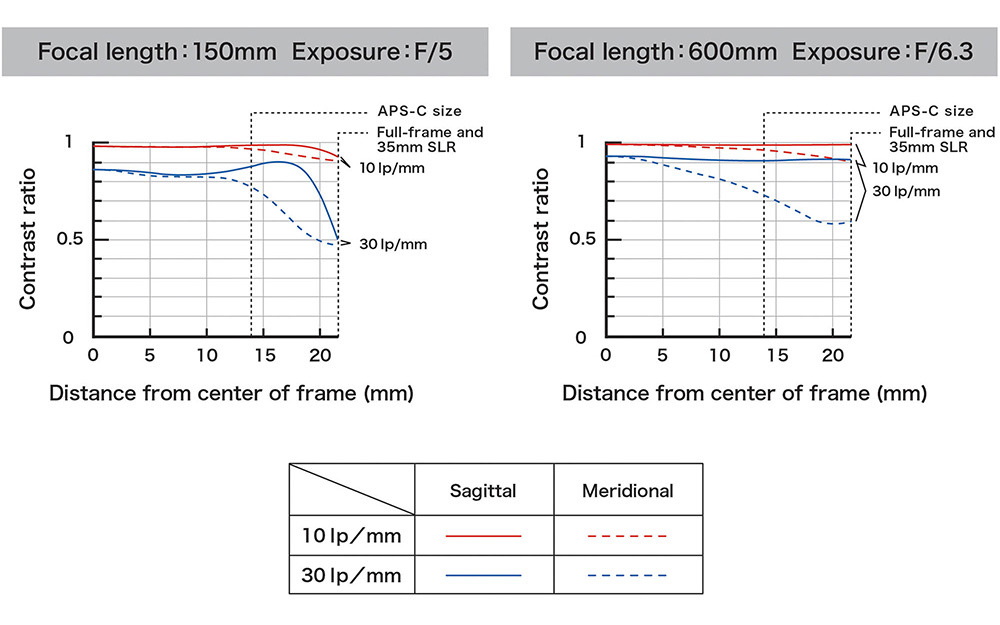

참고로 MTF 차트는 다음과 같은데 말 그대로 참고만 하시기 바랍니다.

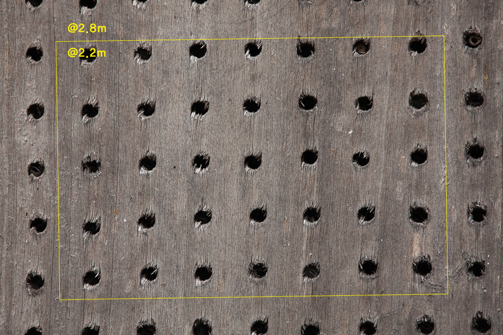

참고로 탐론은 600mm에서 최단 촬영 거리가 2.2m입니다.
최단 촬영 거리 2.2m와 2.8m는 다음과 같은 차이를 보입니다.
2330493858106C551B66F9
위 이미지에서 노란 네모 안이 탐론의 최대 접사 배율에 해당됩니다.시그마보다 근접 촬영이 가능합니다.

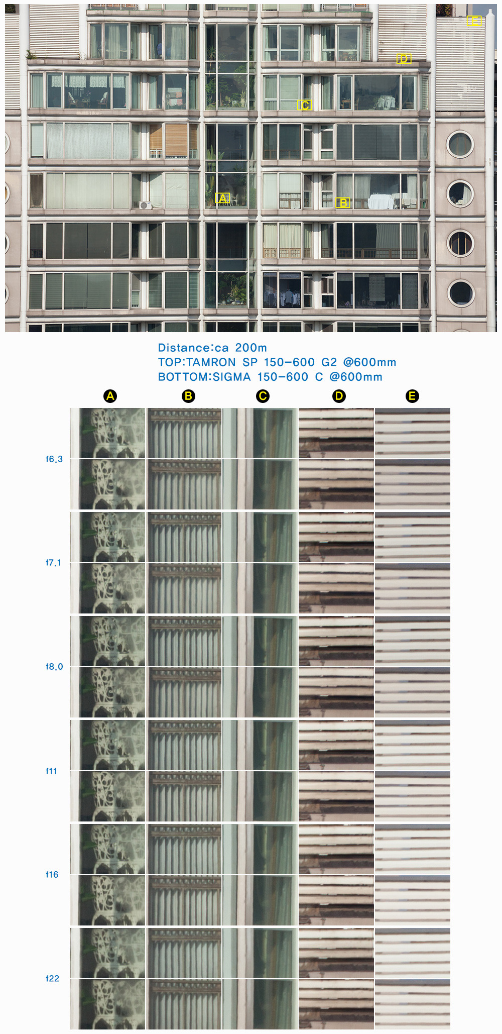

다음은 원거리 해상력 비교입니다.거리를 200m로 표시했지만 눈대중이라 아마 더 멀 수도 있습니다.
274A423558106D2E2DE9A0
역시 아주 큰 차이는 없지만 탐론이 대체로 우세한 것으로 보입니다.여기서 보면 600mm에서는 핀쿠션 디스토션(주변부 선 가운데가 안쪽으로 휘는 왜곡)이 보입니다.탐론과 시그마 둘 다 비슷한 정도의 핀쿠션 디스토션이 나타납니다.
해상력을 종합하면 시그마는 근거리 주변부에서 우세하고 거리가 멀어질수록 탐론이 우세합니다.탐론의 전작인 150-600mm f5-6.3 VC는 600mm에서 시그마와 차이가 좀 있었는데 이번 G2는 600mm에서 시그마와 동급 수준으로 올라갔다고 생각합니다.다만 렌즈간 편차가 있기 때문에 다른 개체로 비교하면 또 달라질 수 있습니다.해상력을 비교해 보다 보니 알게 된 사항은 600mm 근거리에서는 탐론 150-600 G2가 시그마 150-600 C에 비해 화각이 미세하게 넓어졌더군요.전작은 600mm에서 시그마 150-600 C보다 눈에 띄게 화각이 좁았습니다.그런데 원거리로 갈수록 탐론이 시그마보다 화각이 조금 좁아집니다.다만 큰 차이는 아닙니다.

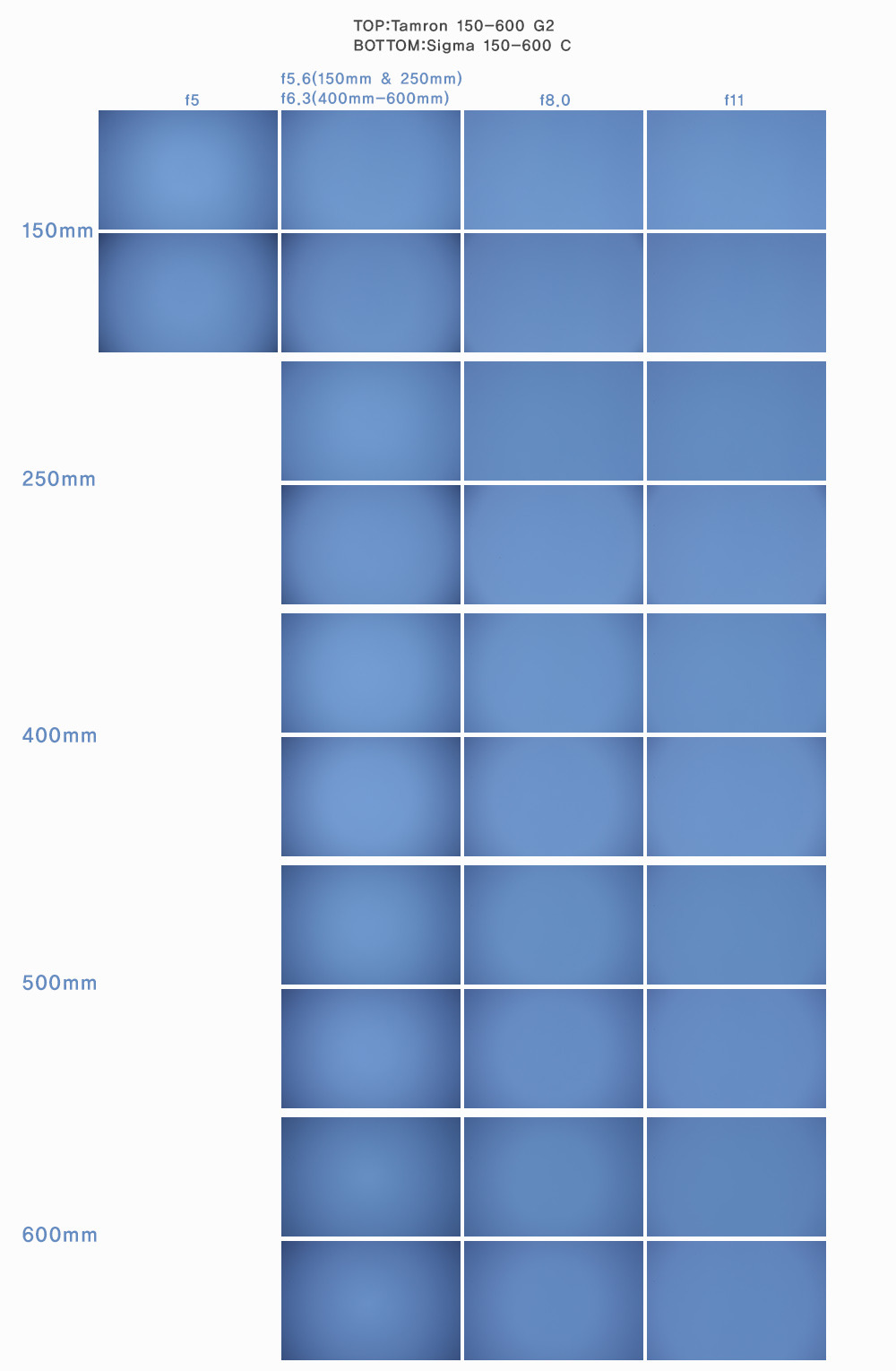

주변부 광량 저하도 살펴 보았습니다.무한대 초점 기준입니다.
23513C3E58106D94298B47
대체로 시그마가 주변부 광량 저하가 조금 더 보입니다.
