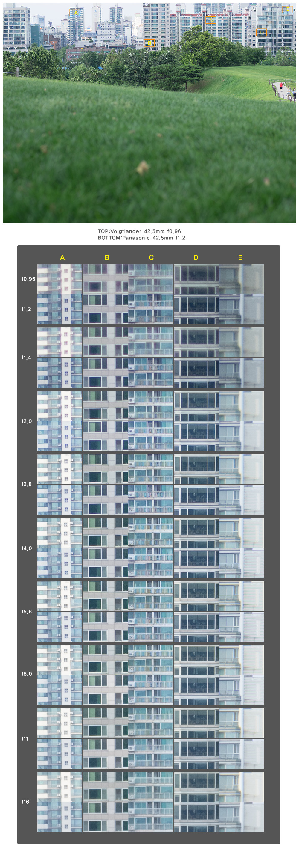

Resolution-near/해상력-근거리
260BB54F577642502E3E8A
비교적 근거리(약 2-3m)에서 비교한 해상력입니다.근거라에서 인물 촬영시 관계되는 해상력이라고 보시면 됩니다.개방 성능을 보면 이 거리에서는 Voigtlander Nokton 42.5 mm가 개방인 f0.95에서도 생각보다 소프트하지 않습니다.이 정도면 인물 촬영시 지나치게 소프트해서 써먹지 못할 정도는 아니라고 생각됩니다.파나소닉은 개방에서도 Voigtlander Nokton 42.5 mm보다 선명한데 개방 밝기 차이상 당연한 결과라고 봅니다.파나소닉 42.5mm f1.2는 인물 촬영을 많이 해보았는데 개방에서도 충분히 샤프한 인물 이미지를 건질 수 있습니다.Voigtlander Nokton 42.5 mm 역시 개방에서 인물 촬영시 비교적 부드러우면서도 어느 정도 뚜렷한 인물 이미지가 나옵니다.개방에서 샤프한 이미지를 원하는 분들에게는 파나소닉이 나을 것이고 좀 더 분위기 있는 인물 이미지를 원하면 Voigtlander Nokton 42.5 mm도 괜찮습니다.
f1.4에서는 두 렌즈가 비슷한 해상력을 보여주는데 Voigtlander Nokton 42.5 mm가 주변부가 미세하게 더 나은 것 같기도 합니다.올림푸스 45mm f1.8은 참고용으로 넣었는데 f1.8 개방에서 중앙부는 비슷한 성능으로 보이지만 주변부는 조금 딸리는 것 같습니다.아무튼 올림푸스 45mm f1.8도 꽤 괜찮은 결과입니다.
f2.0에서는 Voigtlander Nokton 42.5 mm가 주변부가 가장 낫습니다.올림푸스 42.5mm가 주변부가 딸리지만 심한 차이는 아닙니다.
f2.8부터는  Voigtlander Nokton 42.5 mm와 파나소닉 42.5mm의 차이가 미미한데 미세한 디테일은 파나소닉이 근소하게 앞서 보이기도 합니다.올림푸스는 주변부가 아주 약간 손색이 있고요.
Resolution-near/해상력-원거리
27110B3D5776491908265A
개방과 f1.4에서는 파나소닉이 확실히 낫습니다.f2.0부터는 차이가 많이 줄어들지만 주변부는 여전히 파나소닉이 앞섭니다.f2.8부터는 비슷하지만 최주변부는 Voigtlander가 딸립니다.
Resolution-@minimum focusing distance/해상력-최단거리
파나소닉은 최단 촬영 거리가 길어서 비교의 의미가 없어서 비교하지 않았습니다.Voigtlander Nokton 42.5 mm f 0.95의 최단 촬영 거리 성능입니다.
2120A83457764BD12A3D24
최단 촬영 거리에서는 Voigtlander Nokton 42.5 mm f 0.95가 중앙부를 제외하고는 전반적으로 소프트합니다.중앙부도 f2.0이 되어야 어느 정도 선명해지고 f2.8부터 쓸만한 해상력을 보여줍니다.
해상력을 종합하면 Voigtlander Nokton 42.5 mm f 0.95는 비교적 근거리에서는 상당히 좋은 해상력을 보여줍니다.원거리 성능은 보통 수준이고 최단 촬영 거리에서도 중앙부를 제외하고는 좋은 모습을 보여주지 못합니다.인물 렌즈로만 사용시는 우수한 성능을 보여준다고 할 수 있습니다.
