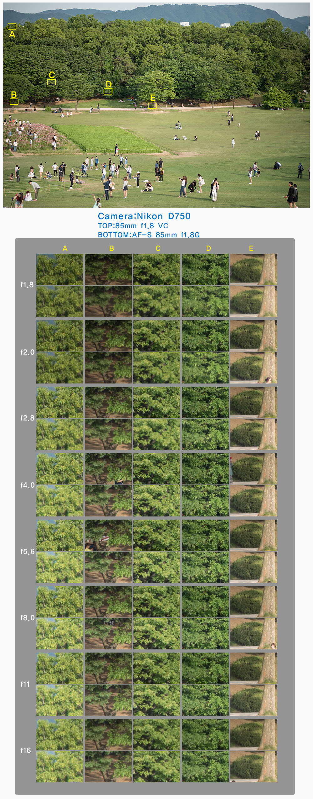

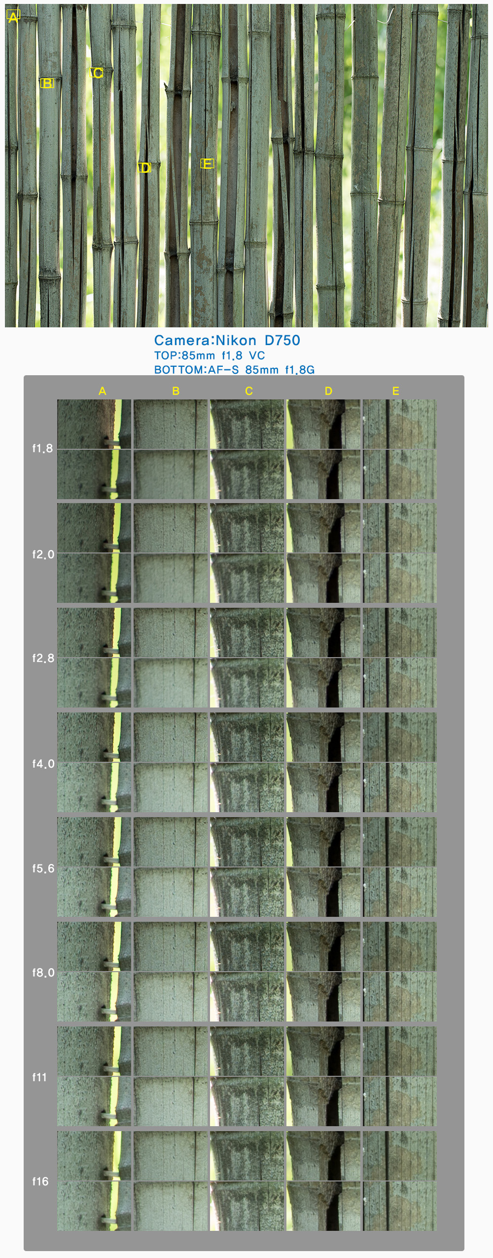

Resolution 해상력
근거리
214A513D574326AF2ACA86
전반적으로 탐론 85mm가 근거리 해상력이 낫습니다.
원거리
2347363D574326B62D39D1
원거리 역시 탐론 85mm가 분명하게 낫습니다.

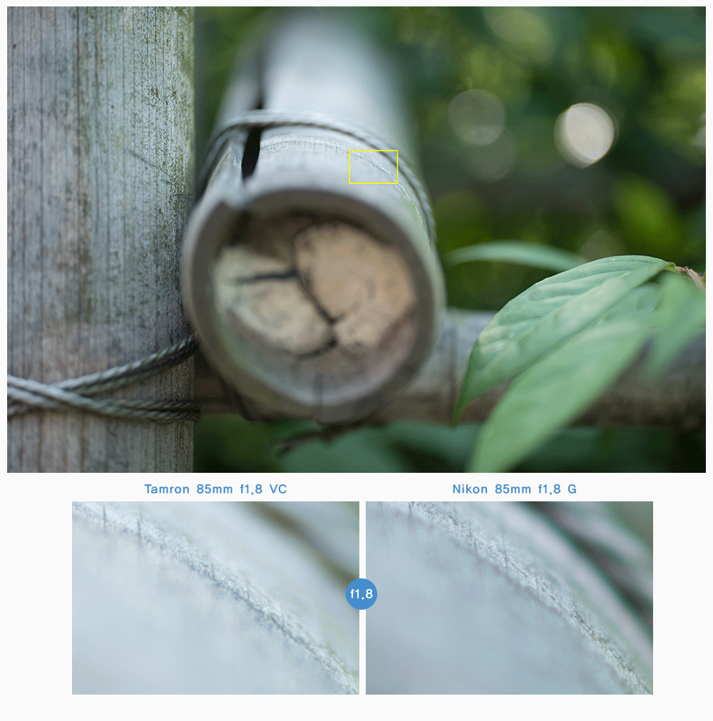

Chromatic Aberration 색수차
2463113D574326BF113304
색수차는 탐론은 미미하며 니콘 85mm f1.8G도 심하진 않지만 눈에 띕니다.
Longitudinal Chromatic Aberration 축상 색수차
탐론은 축상색수차가 미미한 수준이며 니콘 85mm f1.8G는 뚜렷하게 나타납니다.

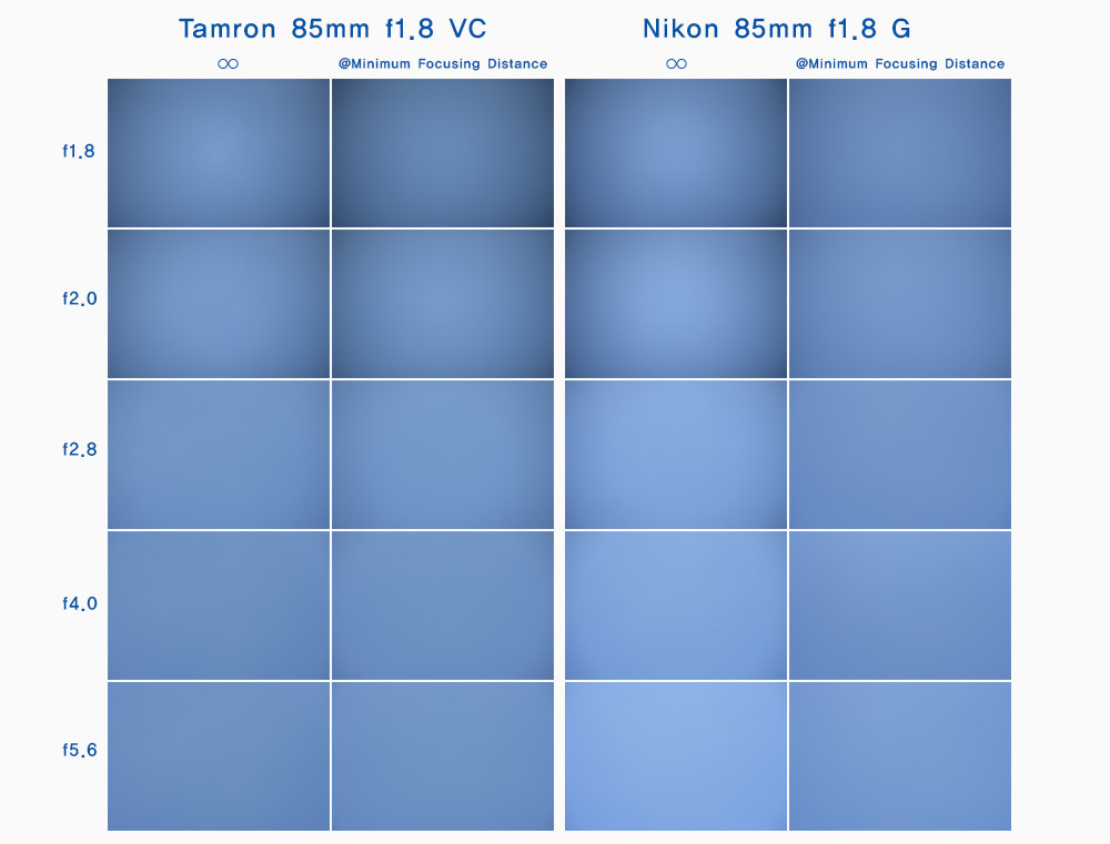

Light Fall-Off 주변부 광량 저하
2266EF3D574326C50EAF6B
↑주변부 광량 저하와는 별개로 투과율은 니콘이 조금 나아 보입니다.

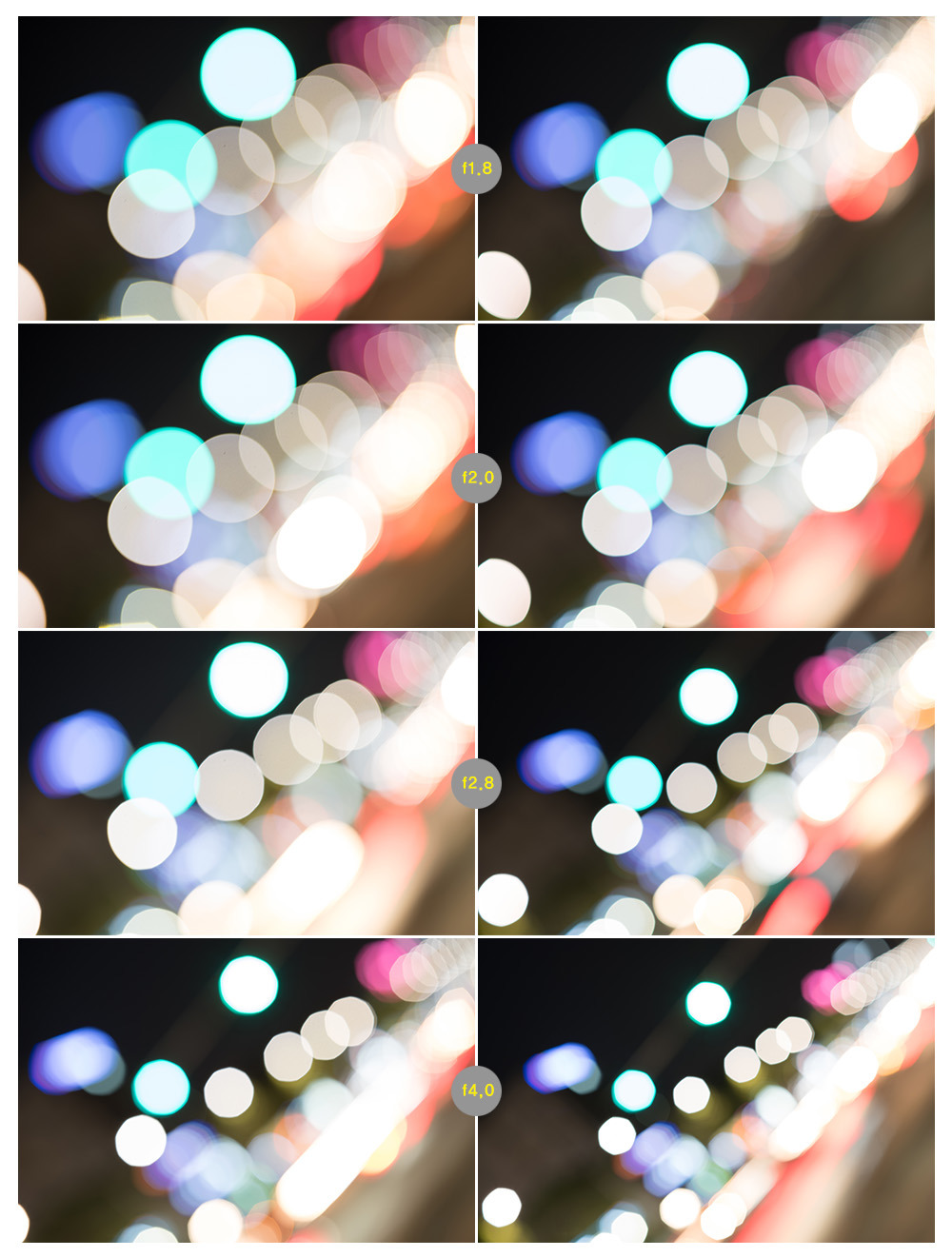

Highlight Shape 하일라이트 형태
2744FD45574326D1069C67
하일라이트 보케 차이는 미미하지만 탐론이 약간 더 망원이라 크게 보입니다.

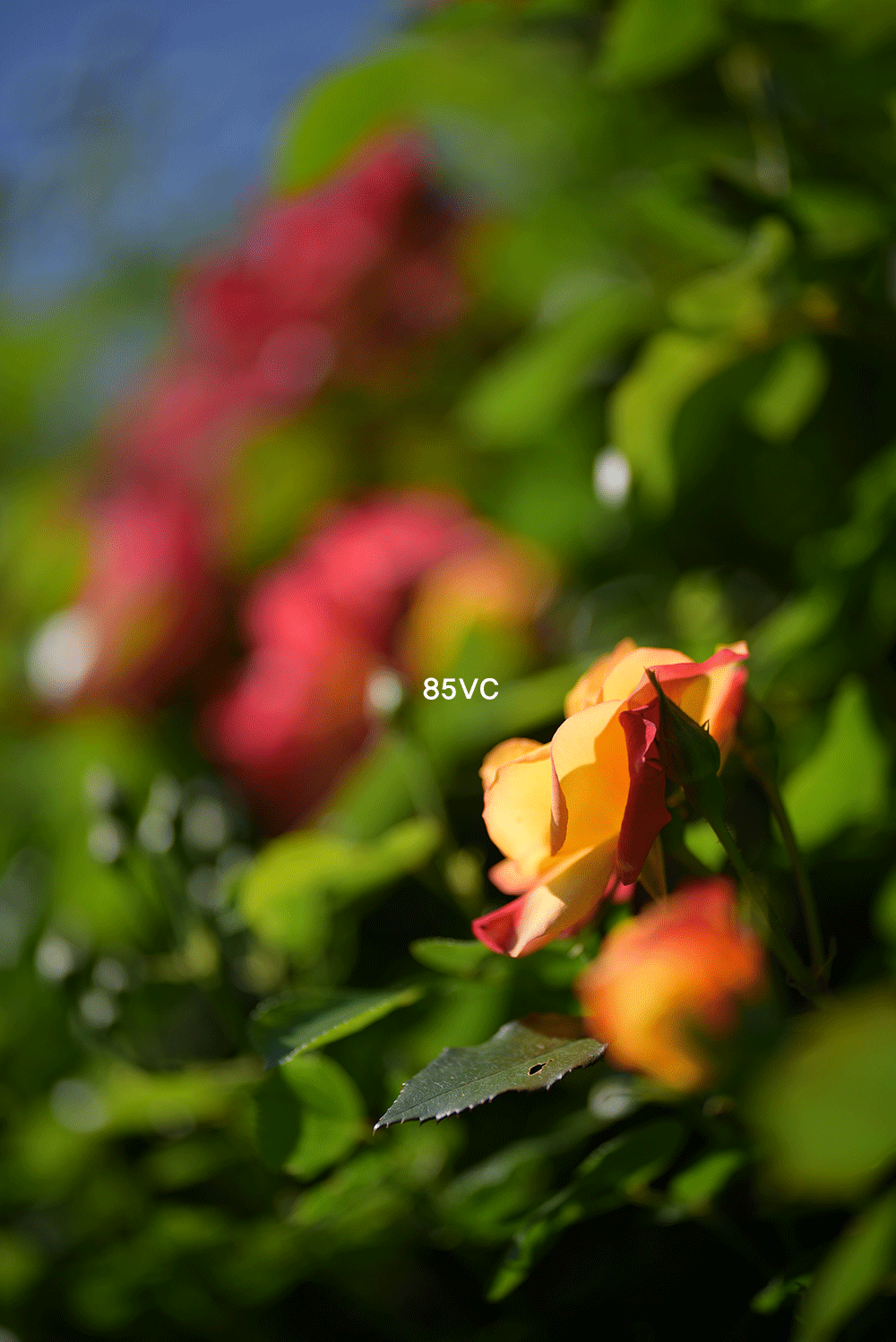

Bokeh 보케
261E8E45574326DC2CAF26
242DED45574326E51C3149

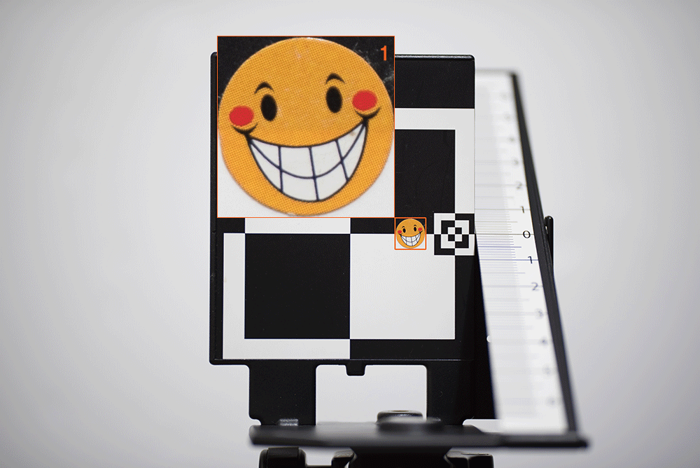

Focus Accuracy 초점 정확도(10회 반복)
탐론 85mm f1.8 VC(조건:광량이 아주 좋은 곳)
2442BF45574326F40927FA
↑테스트시 카메라가 흔들린 것 외에는 초점이 상당히 안정적입니다.
시그마 아트 50mm f1.4(조건:광량이 아주 좋은 곳)
26343145574326FE17E69E
↑초점이 오락가락 좀 불안정합니다.
탐론 85mm f1.8 VC(조건:광량이 약한 곳 IS0 100 f1.8 1/10sec)
231C234057432706048950
↑초점이 약간 불안정한 모습이 보이며 한번 크게 튑니다.
니콘 85mm f1.8 G(조건:광량이 약한 곳 IS0 100 f1.8 1/10sec)
261789405743270C08C05F
↑초점이 미세하게 오락가락하는 경향이 보입니다.
