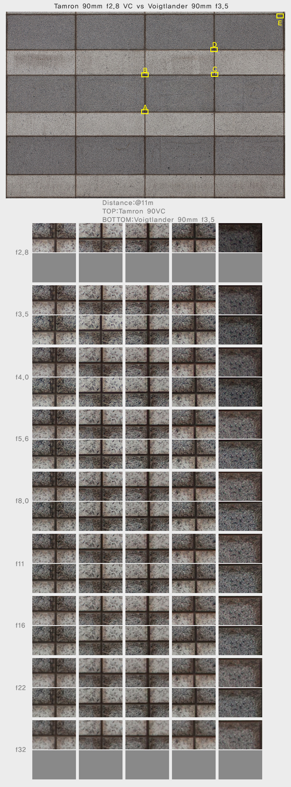

해상력 비교(중거리)
24691C4C5720DF442E8799
약 11m 거리에서의 해상력은 Voigtlander 90mm f3.5와 비교시 엇비슷한 정도입니다.다만 최주변부는 조금 딸리는 편입니다.사실 탐론 90mm가 못한게 아니라 Voigtlander 90mm f3.5가 워낙 주변부가 좋아서 상대적으로 그렇게 보이는 것입니다.참고로 5D Mark II로 테스트했습니다.

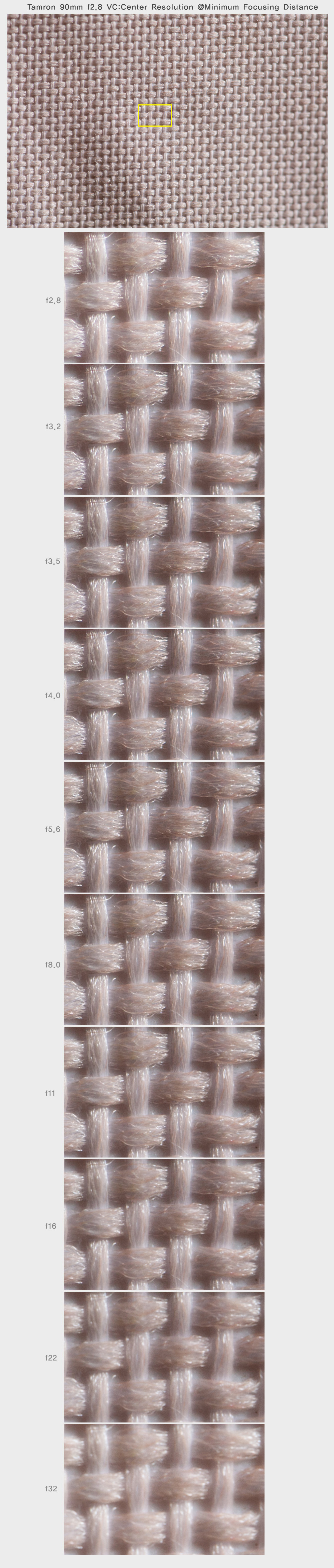

해상력:최단거리
2227284C5720DF4B183345
23374F4C5720DF5102C5E5
최단 촬영 거리에서의 해상력은 중앙부와 주변부를 따로 초점을 맞춰 촬영했습니다.최단 촬영 거리에서는 워낙 피사계 심도가 얕기 때문에 수직과 수평을 정밀하게 맞추기도 힘들고 피사체도 완전한 평면이 아니기 때문에 그렇게 했습니다.최단 촬영 거리에서의 해상력은 비교 렌즈가 없어서 확정적으로 말하긴 힘들지만 개방부터 상당히 괜찮아 보입니다.f5.6에서 절정에 달한 것으로 보이고 f8.0에서도 좋은 해상력을 보이며 f11에서 약간의 저하가 보이며 f16에서부터는 회절의 영향이 본격적으로 나타납니다.

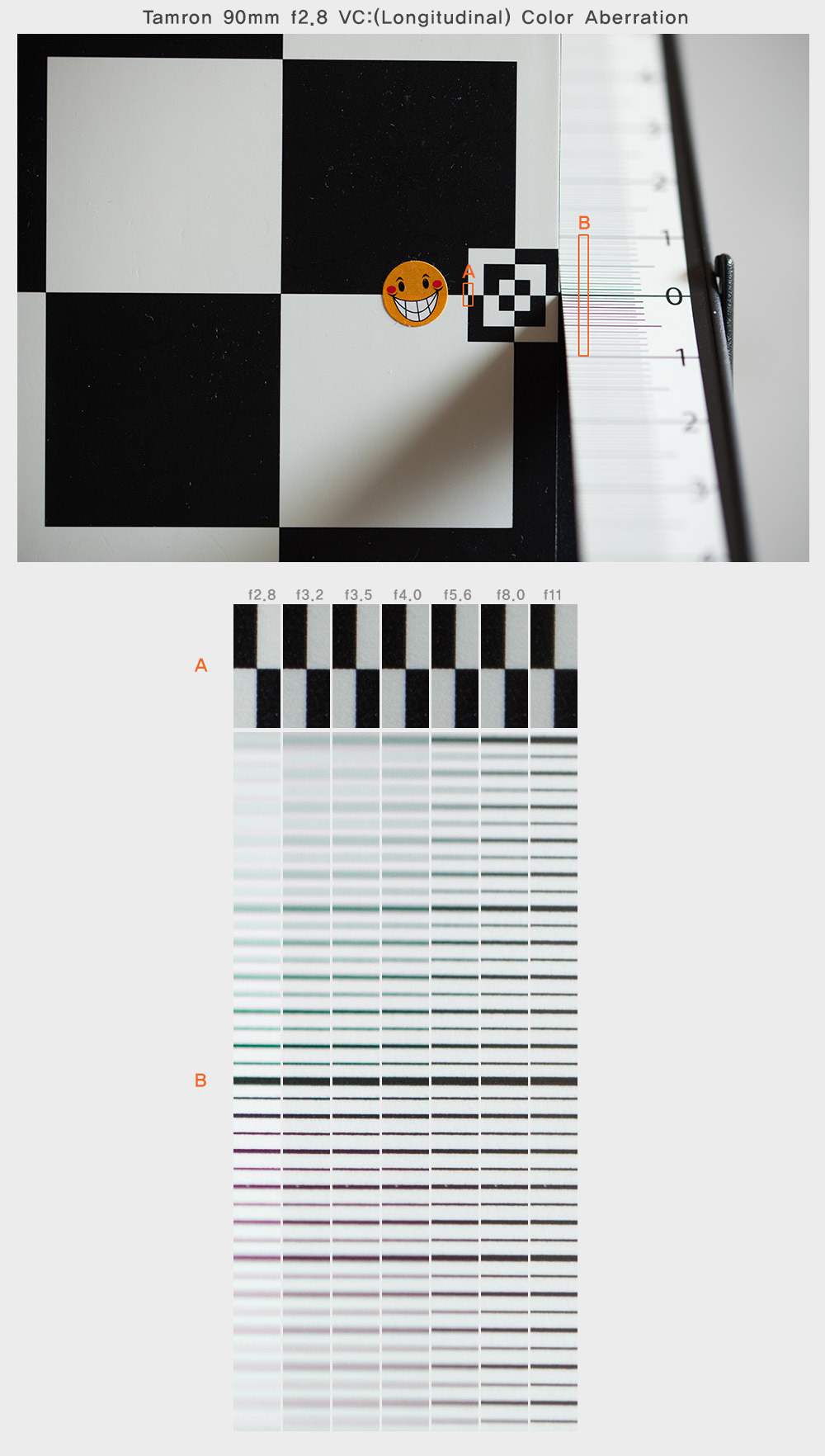

색수차
2305B84C5720DF5305B9F0
색수차는 미미한 편이지만 축상색수차는 상당히 보입니다.위에서 살펴보면 초점 이동은 보이지 않습니다.

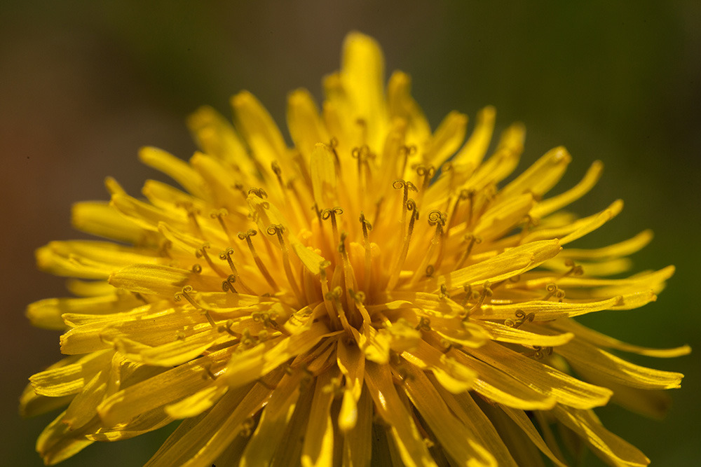

아래는 탐론 신형 90mm 마크로로 촬영해 본 이미지입니다.그냥 눈요기로 보시고 성능은 위 자료를 참고하시기 바랍니다.
