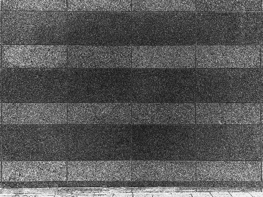

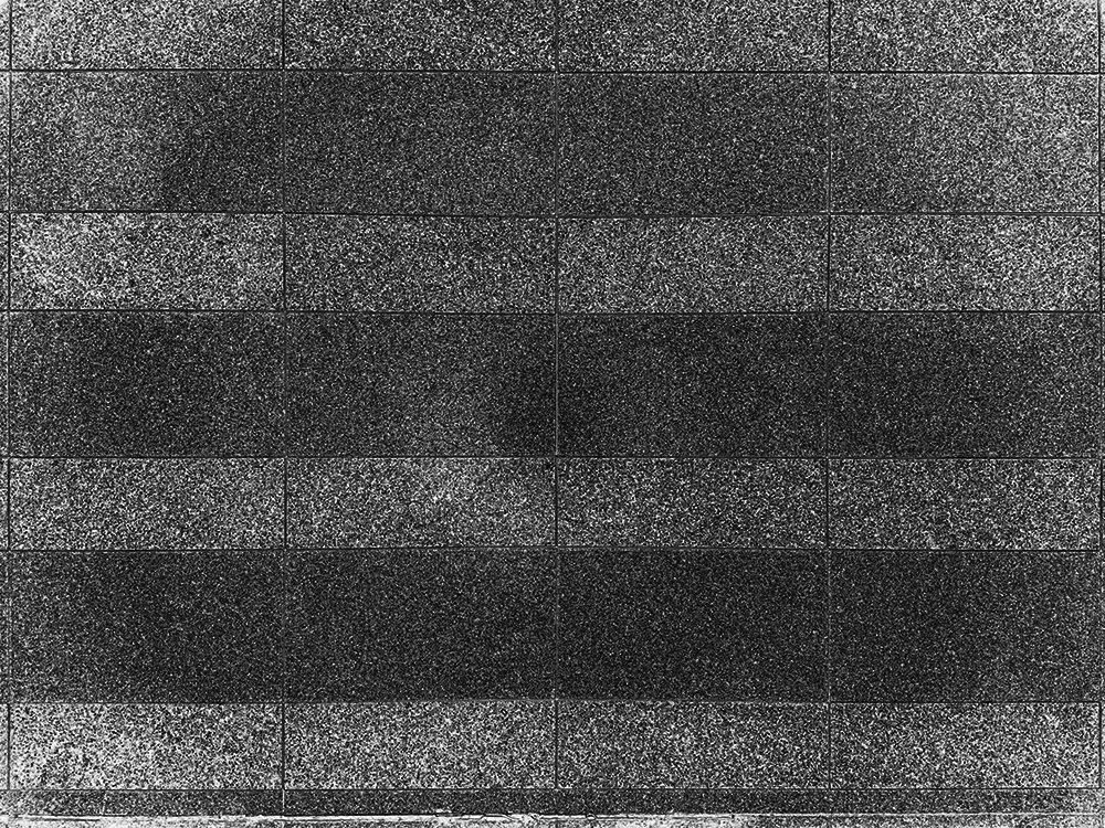

Part 3:렌즈 화질/Lens Quality 렌즈 화각별 화질 평가입니다. 먼저 초광각 렌즈 화질입니다.짙을수록 해상력이 높은 것입니다(The darker,the better).JPG로 촬영한 이미지로 평가했습니다. ↑울트라 와이드 렌즈샷 형태 보완 미적용
↑울트라 와이드 렌즈샷 형태 보완 적용
↑광각
↑갤럭시 S7 광각
↑망원
초광각렌즈는 주변부 해상력이 많이 떨어집니다.광각 렌즈는 광축이 우측으로 약간 치우쳐 있고 고르지 않으며 주변부가 약간 떨어집니다.망원 렌즈는 대체적으로 화면 전체에 걸쳐 고른 해상력을 보여줍니다. 갤럭시 S7의 광각 렌즈가 S10의 광각 렌즈보다는 상태가 좋습니다.다만 렌즈는 개체별 편차가 꽤 있을 수 있기 때문에 제 테스트가 다른 모든 갤럭시 S10의 렌즈에 해당된다는 장담은 못합니다.현재 제가 가진 갤럭시 폰의 렌즈 상태가 이렇다는 이야기입니다.
