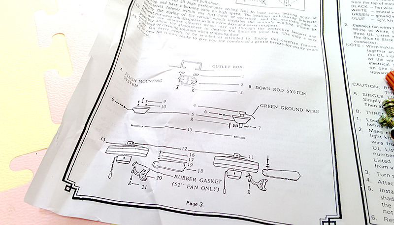

메뉴얼이.... -0-;;;
걍 눈대중으로 조립해야 할 것 같습니다.... -0-;;

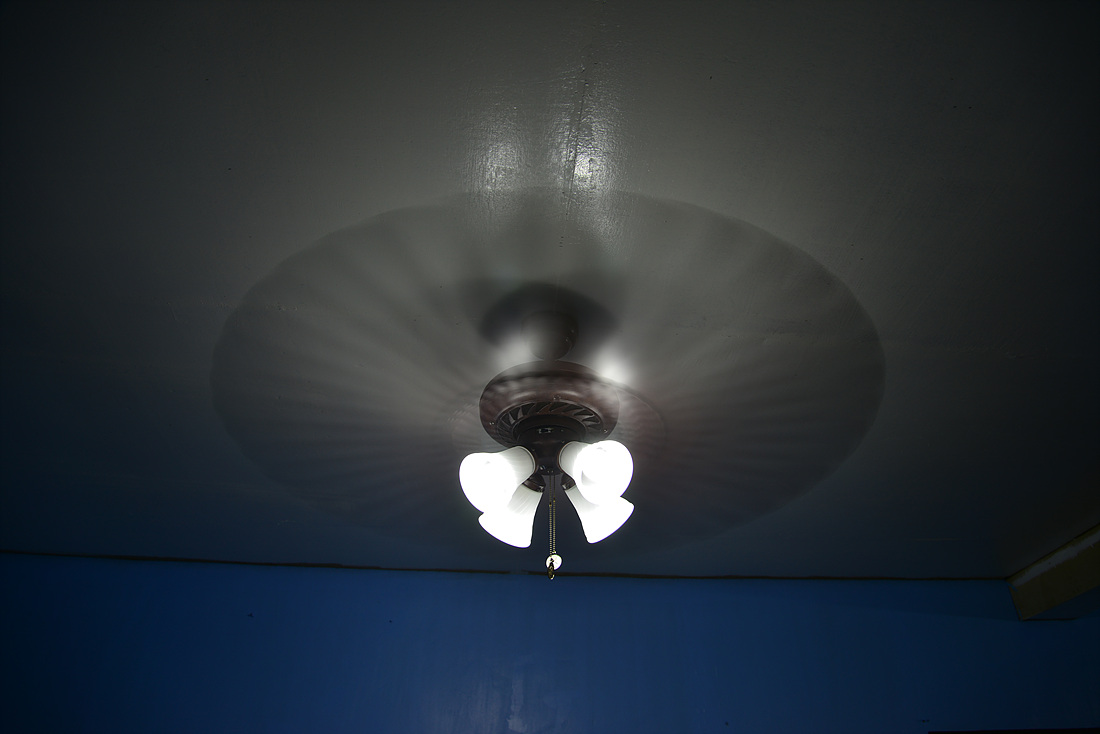

설치 완료 했습니다...
설치중에 모터부분 연결이 제일 어려운 부분입니다.. 모터만 한 5~6Kg 정도 되거든요...
절대로 의자에 올라서서 작업하면 안되고, 꼭 사다리를 가져다가 설치하시는것을 추천 합니다..
전선연결과 볼트 연결등 작업이 상당히 수월해 집니다.... ^^
(아파트 경비실에 가셔서 빌려달라하시면 됩니다... ^^)
날개 아랫쪽에 스위치가 하나 있는데 역방향 회전 스위치 입니다..
위에 설명했듯이 겨울철에는 이 스위치를 윗쪽으로 바꿔서 따뜻한 공기가 순환될 수 있도록 조정 해 주면 됩니다..

낡은 집이라 천정이 수평이 안맞는지 팬을 돌리면 전등도 조금씩 흔들려서 약간 불안했습니다..
1, 2, 3단으로 끈을 당겨서 조절이 가능한데... 이틀 사용 해 보니 이제는 흔들림이 없네요..
(모터 부분이 어느정도 자리를 잡은듯....)
