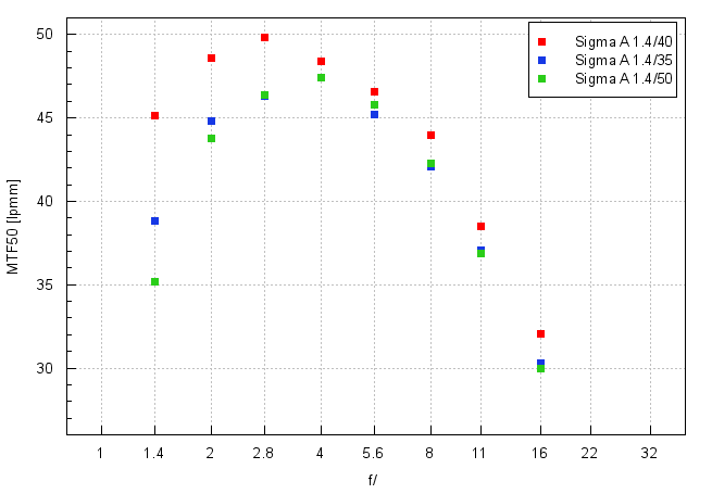

위 사이트에 나온 리뷰에서 해상력 부분을 살펴보겠습니다.
가장 주목할만한 부분은 밝은 대구경 렌즈인데도 주변부 해상력 저하가 적다는 점입니다. 이어서 시그마 아트 35mm F1.4와 아트 50mm F1.4와의 중앙부 비교 자료입니다.
이미 해상력 좋기로 평판이 자자한 기존 아트 35mm F1.4와 아트 50mm F1.4를 가볍게 능가하는 해상력을 보여주고 있습니다.특히 개방과 그 부근 조리개에서는 상당한 차이를 보여주고 있습니다.아마 35mm~50mm 통틀어서 가장 뛰어난 해상력을 보여주는 것으로 생각됩니다.다만 위 표에서는 아트 50mm F1.4가 아트 35mm F1.4보다 해상력이 못한 것으로 나오는데 일반적인 평가는 아트 35mm F1.4가 아트 50mm F1.4보다 해상력이 높은 것으로 알려져 있습니다.그 이유를 추정해 보면 아마도 렌즈팁에서 테스트한 아트 50mm F1.4가 하필 해상력이 좀 떨어지는 개체가 아니었나 생각됩니다.미국 렌즈렌탈스 같이 한번에 동일 샘플 10개씩 들여서 테스트하지 않는 한 이러한 렌즈 개체간 편차로 인한 의외의 결과는 피할 수 없습니다. 이러한 이유가 있기 때문에 특정 사이트 평가를 맹신할 필요는 없습니다.저는 렌즈 테스트시 심각한 문제(주로 광축 틀어짐-의외로 신품 자체가 광축 틀어진 개체가 많습니다)가 발견되면 진행하지 않고 교체를 요구하거나 퇴짜 놓습니다. 아무튼 아트 40mm F1.4의 해상력은 대단하다 하지 않을 수 없습니다.
