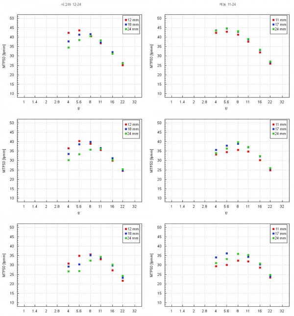

렌즈팁에 올라오기 전에 제일 먼저 올라오는 곳입니다.렌즈팁은 그냥 여기 사이트 내용 번역해서 보여주는 것이고요. 맨 위가 중앙부 가운데는 중간부 맨 아래는 가장자리입니다.아래 도표는 클릭하면 더 크게 볼 수 있습니다. Advantages장점: ▶robust and stylish casing,외피가 탄탄하고 스타일리쉬함 Disadvantages단점: ▶clear spherical aberration at the focal length of 24 mm,24mm에서 구면 수차가 뚜렷함 최광각인 12mm와 11mm만 보면 시그마는 중앙부에선 캐논과 거의 비슷합니다.중간부와 최주변부는 시그마가 낫습니다. 최광각에선 시그마12mm가 캐논 11mm보다 평균적으로는 나은 수준이라고 봐도 되겠네요.시그마는 최광각 구간이 좋고 캐논은 중간 구간이 좋습니다. 사실 이런 초광각 줌 렌즈는 최광각 성능이 가장 중요하다고 보는데 그런 점에선 시그마가 좀 더 충실한 것으로 보입니다.왜곡은 시그마가 더 적습니다. 11mm 화각이 꼭 필요하지 않다면 굳이 고가의 11-24를 구입할 이유는 없어 보입니다. 렌즈팁에 번역이 올라왔네요:http://www.lenstip.com/index.php?test=obiektywu&test_ob=488 |
