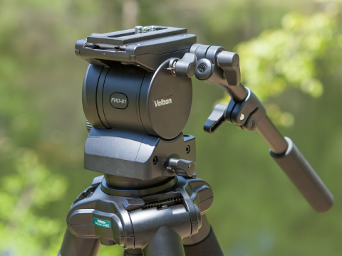

출처보기(←클릭) 구글 번역이라 좀 엉망이긴 하지만 전체적 맥락 파악엔 큰 지장은 없습니다. 왜 조류 촬영에 "비디오 운대"인가? 조류 사진 작가들 사이에서는 오래전부터 비디오 운대가 사용되고있다. 옛날 영화 시대에서는 2 웨이 타입의 운대가 인기였다. 이유는 3 웨이 타입은 풍경이나 매크로 등의 경우 세로로하고자 할 때 매우 유용하지만, 초망원 렌즈는 본체를 회전시킴으로써 어느 정도 수평을 낼 수있다. 따라서 과량 운동을하는 부분은 "흔들림 원래"것으로 외면 당하고 있었다. 실제 장비가 무겁고 자중에 나사가 느슨해 손가락을 끼우는 사고도 빈발했다. 또한 한때 볼 헤드 타입이 하늘을 비상하는 조류는 사용하기 쉬운 것으로 인기가 나왔지만 여기 최근 많이 볼 수 없어졌다. 이유는 당시는 매우 비싼 것이어야 초망원 렌즈를 사용했을 때 사용하기 어려운 것이 원인이라고 생각된다. 저렴한 볼 헤드의 경우 망원 렌즈를 장착하면 꽤 바짝 잠금을하지 않으면 곧 굴복하고 만다. 또한 바짝 잠금을하면 이동하고자 할 때에는 반대가되어 힘을 가하지 않으면 움직이지 않기 때문에 의외로 사용하기 어려워 외면 당하고 말았다 것이다. 현재는 짐벌 유형도 볼 수 있는데, 주류 비디오 운대라고해도 좋다. 그럼 왜 비디오 운대가 조류 사진은 인기인가? 그것은 유압기구에서 부드러운 움직임을 실감 할 수 있기 때문이라고 생각한다. 일본 국내에서 조류 촬영에서 초망원 렌즈가 주가된다. 일본에서는 조류에 근접 촬영할 수있는 장소가 거의없고, 대체로 500~600mm가 조류 촬영은 표준 렌즈가된다. [동영상은 여기(←클릭)서 보세요] 초망원 렌즈의 경우 화각이 매우 좁기 때문에 흔들림에 의한 흔들림이 촬영 대적하게된다. 그러나 유압기구 운대에서는이 흔들림이 없기 때문에 어느새 소문으로 퍼져 나갔다. 단지 대부분의 비디오 운대와 그것을 지탱 대형 삼각대가 해외의 것으로, 국내 업체의 물건은별로 본 적이 없었다. 이 비디오 운대 렌즈를 붙이고 않을 때는 빵 막대기로 움직여도 움직임은 매우 무겁고 느린 느낌하지만 렌즈를 붙이면 의외로 부드럽게 움직일 수있다. 초망원 렌즈의 화각의 좁음이 활발한 움직일보다 오히려 게으른 움직임에 의해 매끄러움을 느낀다. 원래 동영상을 찍기 위해 개발 된 것이므로 이것은 당연한 일이라고 생각되지만, 한 번 사용하면이 부드러운 움직임은 놓을 수 없게된다. 또한 최근에는 SLR 카메라에 동영상 기능이 내장되어있다. 평상시는 스틸 촬영이 메인도 동영상도 찍을 때는 찍는 사람도 많다. 덧붙여서 저자도이 유형이다. 그런 이유도 있고, 최근 비디오 운대의 이용자가 많아지고있는 것 같다. 지금은 고감도 촬영시 노이즈가 저감되어 있기 때문에 흔들림 감도를 올리면 소지하고 좋다는 사람도 늘고 있지만, 삼각대를 사용하여 가능하면 낮은 감도의 노이즈가 적은 깨끗한 사진이 찍을에 넘긴 적이 없다. 중량급의 초망원 렌즈에서도 안정된 촬영 이번 벨 본 신제품 "전문 지오 V840BW 세트"를 가지고, 나가노 현의 가쿠 식물원 촬영에 나갔다. 5 월 중순 가쿠 식물원은 예년이라면 새들이 많은 일본 전역에서 조류 사진 작가들이 모이는 가장 좋은 계절 인 것이었지만 올해는 겨울이 따뜻했던 탓인지 매우 식물의 생육이 빠르고 잎이 시야를 가로막는 뿐만 아니라 새들의 지저귐과 모습도 적다.모델이되어주는 새를 찾는데 고생을했다. 그래도 작은 새들이 번식을 위해 둥지이나 트위터를하는 모습을 발견 할 수 있었으므로 무사히 테스트를 할 수 있었다. 가쿠 식물원에서는 기본적으로 걸어 찾아 찾으면 촬영. 또는 트위터가 들리는 장소에서 기다리 쌍안경으로 찾고 찍는다. 또는 그 장소에서 모습을 드러낸다까지 기다려 촬영을하는 스타일이다. 지오 V840BW는 3 개의 다리 모두에 우레탄 그립을 사용하고 있기 때문에 매우 ごつく 보이지만, 카본이므로 실제로는보기보다 가볍고,이 우레탄 그립이있는 것으로 (어디 까지나 제조사 비추천 행위이지만) 무게가있다 장비를 실은 상태에서 메고 걸어 봐도 어깨에 부담이 적은 것은 좋은 인상이다. 덧붙여서 삼각대 + 운대 + 렌즈 + 카메라에서 10Kg 미만의 총 무게가된다. 놀랄 수도 있지만 대체로이 무게는 조류 촬영은 보통. 이 외에도 자크를 짊어지게된다. 또한 식물원에서 목도 촬영도 많아 지므로 많은 사람들이 걷는 목도의 전체 개각 촬영은 NG. 다른 보행자의 방해가되지 않도록 개방 다리 각도를 조절하여 촬영을해야 말라. 처음으로 세미 오토 래칫 식의 개각을 사용해 조절이 편한 것을 실감하고 놀랐다. 나는 게으름 장이이므로 무거운 카메라 장비를 운대에 올린 상태에서 다리의 높이 조절을 할 수 때때로있다. 그 때 균형을 잃고 상당히 위험한 눈에도 어울린다. 삼각대의 높이 조정은 일반적으로 다리의 신장에서 실시하지만, + α로 급사면에서는 개각 각도도 함께 조정할 수 있으며,이 세미 오토 래칫은 사용하기 쉽고 매우 마음에 들었다. 현재 비디오 운대의 주류는 볼 레벨링 구조로되어있다. 이것은 수평에 가까운 장소에서 사용하는 경우는별로 편리함을 느끼지 않는 울퉁불퉁 한지면이나 경사면에서 사용할 때 구름의 아래에 붙어있는 조임 그립 풀기 운대의 수평을 빠르게 낼 수있다 때문에 익숙해지면 일반 카메라 운대에서의 촬영이 매우 번거롭게된다. 공 레벨링기구가 없으면 다리의 길이로 수평을 잡아야하고, 완전한 수평을 내기에는 매우 어렵고 시간이 걸린다. 그러나 이것이되어 있지 않으면 수평선이 기울어 진 사진을 양산 할 위험성도 내포 때문에 매우 중요한 것이다. 덧붙여서 "플랫 대좌 플레이트」도 포장되어 있기 때문에 이전부터 사용하던 일반적인 운대도 장착 할 수있는 것도 사용자 친화적 인 배려 했더니 하는가? 또한 수준기에는 조명 장치가 붙어 있으므로 수평을 가지고 작업이 매우 편해진다.이번에는 밝아에서 촬영했기 때문에이 혜택을 못 느꼈다하지만 일반적 조류는 새벽부터 아침까지 가장 움직임이 활발해진다. 그래서 새벽의 어둠 속 발판이 나쁜 장소에서 삼각대의 수평을 낼 때는 조명 장치가 없으면 고생한다. 매끄럽게 달리는 운대가 사용하기 쉬운 지오 V840BW 세트 운대 "FHD-81」은 특수 스프링이 내장되어있어 일정 범위 내에서 자유롭게 카운터 밸런스를 미세 조정할 수있다. 아울러 퀵 플레이트의 길이가 120mm와 대형이므로 렌즈 삼각대에 임시 장착시킨 후 운대에서도 비교적 크게 이동할 수있다. 여기서 카운터 밸런스가 잡힌다면 슈 플레이트의 고정 나사를 단단히 닫으면 좋다.예를 들어 렌즈에 망원을 붙인 경우와 무게가 다른 카메라를 붙인 바꾼 경우이 ± 40mm 슬라이드 폭이있는 것으로 카운터 밸런스 조정이 가능하다. 또한 카운터 밸런스조차 제대로 잡혀 있으면 무겁고 긴 망원 렌즈를 붙인 상태에서도 잠그지 않아도 기재가 인사를하지 않게된다. 또한 팬 / 틸트 동작 토크 전환이 3 단 있지만, 이것도 있다고없이 큰 차이가 난다.예를 들어 500mm 렌즈에 2 배의 망원을 장착 한 경우와하지 않는 경우 나 무게가 다른 카메라를 현장에서 교체하여 촬영 할 때이 토크의 조정이 크게 관련된다. "그렇게 바뀌는 지?"라고 생각할지도 모르지만 초망원에수록 화각은 좁아 흔들림 쉬워 지므로 토크를 올리는 것이 안정 될 것이다. 참고로 단단히 카운터 균형있는 경우, 팬 / 틸트시에 가볍게 잠금을하여 손을 놓고 단단히 멈춘다. 이상한 말투이지만, 손을 떼면 "딱"고 멈추고 가볍게 치면 '화 ~'라고 부드럽게 움직인다. 바로 '슈 피타」를 실감 할 수있다. 이것이 어느 각도에서도 결정되기 때문에 매우 기분이 좋고 무심코 "아아아!"라고 목소리가 나오고 말았다.지금까지 사용해 온 운대에서 이렇게 기분 좋게 "슈 피타」을 실감 한 적이 없었기 때문이다.

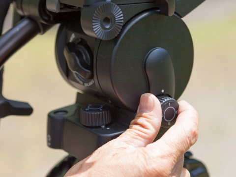

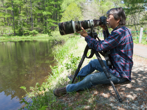

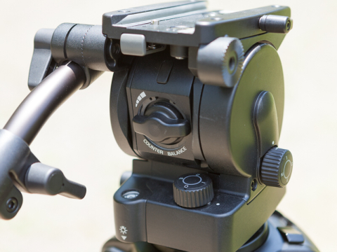

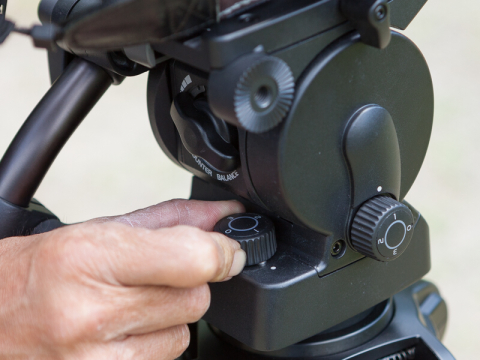

나뭇 가지에서 짹짹 수 많은이시기의 새를 촬영에서는 아무래도 '바라'의 상태에서의 촬영 스타일이 많아진다. 이것은 매우 태세가 나쁘고, 촬영의 대적이다 "떨림"을 일으키기 쉬운 자세가된다. 그러나 이번에는 전혀 그것을 느끼지 않고 촬영 할 수 있었다. 이유는 위와 같이하지만 카운터 밸런스가 좋은 것으로 팬 / 틸트 동작 토크 전환 할 수있는 흔들림없는 나쁜 태세하면서도 "좋은 자세"수준의 촬영이 가능했다. 500mm 렌즈에서도 여유 동작 이번에 일본에서 가장있어 작은 말하는 굴뚝새가 지저귀다하면서 눈 앞에 나타나 주었다. 작은 몸으로, 트위터면서 나뭇 가지를 위아래로 이동하기 때문에 쫓는 것이 매우 이었지만 부드러운 빵 / 틸트 동작 덕분에 멋진 사진을 촬영할 수 있었다. 하지만 단단히 홀 딘 수 있지 않으면 아무리 우수한 운대이든 안되는 것은 추가해두고 싶다. 갑자기 나타난 굴뚝새. 너무 가까이하면 피사계 심도가 얕아 지므로 몸 전체가 노망 않고 비쳐 당황하고 말았다. 송 포스트 위에서는 크게 움직이지 않기 때문에 운대를 고정. 1/500 초에서도 흔들림을 억제하여 촬영할 수 있었다. 그런데이 기분 좋은 운동이지만, 무려 기온 -40도에서도 부드러움에 차이가 없다고한다. 것은 -20도 이하로 내려가는 겨울의 홋카이도 등에서도 문제가 없다는 것이다 아닌가! 이것은 매우 든든한 한 것이다.

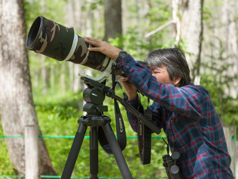

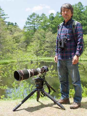

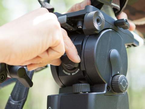

이번에는 엉뚱한 위험을 무릅 쓰고 EOS 7D Mark II (910g) + EF500mm F4L IS II USM (3,190g) + 익스텐더 EF2 × III (325g)에 쇠 딱따구리의 둥지 구멍 파고를 촬영 해 보았다. 쇠 딱따구리가 버로우를 열심히 파고 있었으므로, 신록의 나뭇잎을 앞으로 전 노망에 넣어 계절감을 내 보았다. 이어 1.4 배의 텔레컴 (증량제)를 장착하여 수직으로 노린다. 또한 둥지 구멍에 가깝지 않고 업으로 노리기 위해 2 배의 망원을 장착. 덧붙여서 텔레컴를 장착했을 때 슈 플레이트를 슬라이드시키는 것으로 균형을 유지하고 안정된 촬영이있다. 운대 FHD-81의 권장 적재 중량이 10Kg이므로 총 무게가 4,425g는 아직 5,575g도 여유가있다. 보통 이런 촬영은 상당히 균형이 잡히지 않은 흔들림을 줄이기 어려운 경향이 권장 적재 중량에 여유가있는 것 이외에, 카운터 밸런스 나 팬 / 틸트 동작 토크 전환을 맞추는 것으로, 매우 안정된 촬영이 가능했다 .

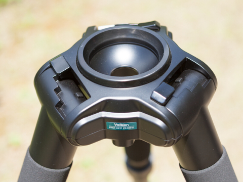

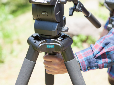

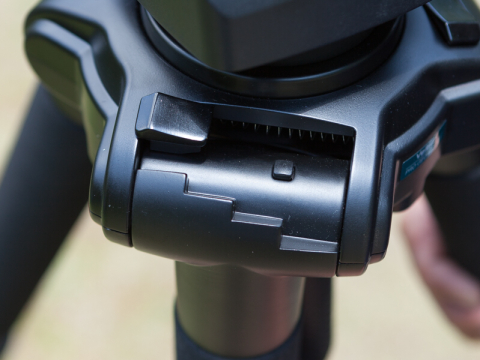

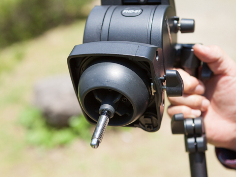

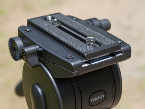

뒤 비결은 아니지만 운대 FHD-81의 퀵는 원터치로 운대에서 카메라 장비를 탈착 할 수있다. 예를 들어하지만 밖에있는 새는 촬영 중에 갑자기 맹금류 등이 상공에 나올 수있다. 그럴 때는 삼각대에 장착하고는 첫 놓쳐 버리게된다. 또한 머리를 비상되면 각으로 쫓는 것이 어려워 지지만, 퀵이 원터치로 탈착 가능하면 곧바로 비상하는 새를 손에 들고 촬영 지원이있다. 반대의 경우도 마찬가지다으로, 소지로 비상하는 새를 촬영하는 동안 팔이 피곤하면 삼각대에 올려 놓고 휴식 할 수있다. 이 때도 카운터 균형을 잡아두면 굴복하지 않고 안심하고 내버려있다. 탈착시키는 요령이지만 먼저 운대를 약간 앞으로 숙이고 잠금한다. 오른손은 단단히 그립을 잡고 렌즈를 지원 왼손으로 운대 뒤에있는 잠금 장치를 그대로 밀어 운대에서 분리 비상하는 새를 쫓 으면 좋다. 정리 이것 만 제대로 된 제작 삼각대와 운대 세트이므로 실제 판매 가격에 세금 포함 약 18 만 9,000 엔 그만한 가격이한다. 그러나 지금까지 국산 삼각대 세트에서이 정도의 것은 아니었다는 것을 생각하면 "드디어 나온 것인가!"라는 실감이 든다. 카메라는 세계 제일의 국내 업체들도 삼각대되면 왠지 확하지 않았다는 느낌이 부정 할 수 없다. 특히 대형의 것은 대부분이 해외 업체 뿐이었다 같다. 현재 회장님은 동영상 기능이 기본으로 장착되어 있으며, 향후 4K 동영상을 포함하여 어디라도 안심하고 사용할 지오 V840BW 세트는 주목이다. 운대와 삼각대를 별도로 구입할 수있는 것도 기쁘다. |
