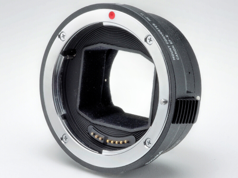

구글 번역이라 매끄럽지 않은 부분이 많습니다. 전편 에 이어 4 업체의 전자 접점이있는 EF-E 마운트 어댑터 (α 바디에 EF 마운트 렌즈를 장착)의 검증 결과를 전한다. 후편에서는 AF 스피드 내면 반사 전자 선막 셔터에의 대응 등을 실사 테스트 동영상을 섞어 비교한다. -주의 -

EF100mm F2.8L Macro IS USM은 시그마 MC-11와 METABORNS 문제없이 수국 시베에 초점을 맞춘하지만 TECHART 렌즈를 인식하지 VILTROX 포커스가 전후에 미혹 마구 MF하지 않으면 만족에 초점을 맞출 수 없었다. SP 90mm F / 2.8 Di MACRO 1 : 1 VC USD는 또한 동작이 불안정 해지고 시그마 MC-11도 처음에는 만족스럽게 AF로 초점이 맞지 않았지만 일단 MF로 전환 촬영 한 후 AF-S도 AF-C가 정상 동작하게되었다. 수수께끼이다. TECHART는 Nor 모드에서 렌즈를 인식하지만 AF가 만족스럽게 작동하지 않지만 Fn 모드로하면 응답은 늦은이지만 일단 AF가 효과가있게된다. VILTROX은 EF100mm F2.8L Macro IS USM뿐만 아니라 초점이 오락가락하고, MF로 전환하지 않으면 사용할 수 없다. 4 개의 마운트 어댑터 속에서 METABORNS이 가장 안정되어 있었다. |
