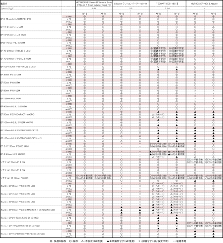

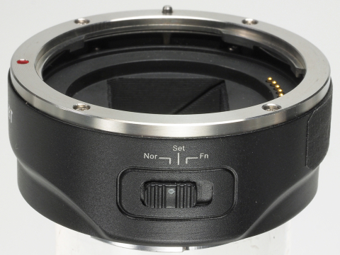

각 마운트 어댑터의 특징 여기에서 각 마운트 어댑터의 특징에 대해 설명한다. SIGMA MOUNT CONVERTER MC-11 지금까지의 전자 접점이있는 EF-E 마운트 어댑터는 기본적으로 소니 정품 LA-EA3와 같은 기능적 제약이 있고 AF 시스템을 [위상차 AF]로 설정시 [AF-A]와 [ DMF] 등 AF 모드와 영역, 확장 유연한 명소, 록온 AF] 등 초점 영역 모드는 선택할 수 없다. 이 점은 소니 FE 렌즈와 크게 다른 부분이다. 그런데 MC-11에 대응 시그마 렌즈를 장착 한 경우에는 FE 렌즈뿐만 아니라 모든 AF 모드 모든 초점 영역 모드를 선택할 수있다. 게다가, 주변 조도 보정, 배율 색수차 보정, 왜곡 보정 등 [렌즈 보정에도 효과가 있다는 것이니까 놀라움이다. 니콘이나 캐논 시그마 렌즈를 장착해도 이러한 몸의 렌즈 보정이 작동하지 않지만, MC-11을 사용하여 소니 α 바디에 시그마 렌즈를 장착 한 경우에는 정품 렌즈뿐만 아니라 렌즈 보정 주변 광량 저하 및 배율 색수차를 줄일 수있다. SIGMA 24-35mm F2 DG HSM과 SIGMA 150-600mm F4.5-6.3 DG HSM 등과 같이 묘사 성능에 매료 되면서도 전체 크기로 주변 광량 저하 현상에서 구입을 망설였던 렌즈도 갑자기 매력도가 향상된다. 덧붙여서, MC-11에 호환되지 않는 렌즈를 장착했을 때의 동작은 LA-EA3 및 기타 전자 접점이있는 EF 마운트 어댑터와 마찬가지로 [AF-A]와 [DMF, 영역, 확장 유연한 명소, 록온 AF] 같은 모드는 선택할 수 없으며, 렌즈 보정]도 듣지 않지만, 전술 한 바와 같이, 다른 마운트 어댑터보다 마운트의 흔들림이 적고, 내부 반사 대책도 뛰어나다 것이 특징이다. 탐론의 새로운 SP 시리즈의 대부분은 장착해도 조리개 표시가 "F--"옆 전혀 인식되지 않지만, 그 이외의 캐논 EF 렌즈는 제대로 인식되는 경우가 많다. 또한 시그마의 APS-C 전용 렌즈는 문제없이 장착 할 수 있지만, 캐논 EF-S 렌즈 마운트 부의 형상이 간섭하고 물리적으로 장착 할 수 없다. 손떨림 보정 탑재 렌즈는 렌즈 측 손떨림 보정을 탑재하지 않은 렌즈는 바디 측에서 손떨림 보정 ON / OFF하는 사양. 공식 지원하는 제품 라인의 렌즈에 관해서는 각도 떨림 렌즈 IS, 시후토부레 회전 떨림은 몸 IS의 5 축 손떨림 보정이되지만, 그렇지 손떨림 보정 탑재 시그마 렌즈, 캐논 EF 렌즈 렌즈 IS와 바디 IS가 이중 효과 버리기 때문에 정상적인 손떨림 보정 할 수 없다. 그렇다고 렌즈 측의 손떨림 보정 스위치를 OFF로하면 바디 IS도 렌즈 IS도 사용할 수 없게된다. 해결 방법으로는 촬영 메뉴의 [손떨림 보정 설정]을 [자동]에서 수동으로 전환 [손떨림 보정 초점 거리를 최소 8mm로 설정하여 이중 보정을 최소화 수있다. 이상하게도, 탐론의 VC 렌즈 장착시는 몸체 측 렌즈 측의 각각에서 손떨림 보정의 ON / OFF가 가능하기 때문에 몸 IS 렌즈 IS 좋아하는 사람을 선택 촬영할 수있다.이중 손떨림 보정이 걸릴 조합도 설정 가능하지만, 현재도 동일하므로 가능하면 손떨림 보정 탑재 렌즈 장착시 몸의 IS ON / OFF를 선택할 수 있도록 펌웨어를 업데이트 해 주었으면 한 곳이다. 덧붙여서, 펌웨어 업데이트는 PC와 USB 연결하여 SIGMA Optimization Pro에서 할 수있다. 이미 2016 년 5 월 13 일에 최초의 펌웨어 업데이트가 제공되어 안정적인 동작하는 캐논 EF 렌즈가 늘었다. 동작 보증 외이긴하지만 (시그마 제의) 비 대응 렌즈에 대해서도 작동의 안정화 검토를 앞으로도 계속한다. 이러한 지원 체제도 매력의 하나 다. MC-11 대응 · 비 대응 렌즈에 의한 차이 시그마 MC-11이 정식으로 지원하는 것은 새로운 제품 라인의 시그마 렌즈이지만, 그 이전의 시그마 렌즈와 캐논 EF 렌즈 (EF-S 렌즈 제외)도 제조 동작 보증 외이지만, AF 나 손떨림 보정이 작동하는 렌즈도 많다.

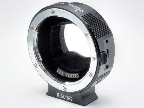

단, 정식 지원하는 새로운 제품 라인의 시그마 렌즈를 장착 한 경우에는 FE 렌즈와 마찬가지로 [AF-A]와 [DMF] 등 AF 모드와 영역, 확장 유연한 명소, [록온 AF] 등 초점 영역 모드를 선택할 수있어 바디 측에서 렌즈 보정도 가능하지만, 비 대응의 렌즈 장착의 경우, AF 모드는 AF-S 및 AF-C, 초점 영역 모드 는 와이드, 중앙, 플렉서블 스팟]에 한정되어 신체 내에서 [렌즈 보정]에도 비 대응이다. 하지만 비 대응의 렌즈에서도 α7R II / α7 II / α6300 등 몸에서는 기본적으로 상면 위상차 AF로 작동 회장님의 위상차 AF 정도는 아니지만, 실용적인 포커싱 속도 를 얻을 수있는 렌즈도 많다. 비 대응 렌즈는 콘트라스트 AF로 작동한다는 기사도 일부 보여 지지만, 렌즈의 동작을 보는 한, 비 호환 렌즈에도 상면 위상차 AF에 의한 제어 것으로 보인다. AF 시스템을 [콘트라스트 AF]로 보면, 콘트라스트 AF의 중복 움직임과 지연 알 수있다. MC-11 렌즈 보정 SIGMA 20mm F1.4 DG HSM | Art와 SIGMA 50mm F1.4 DG HSM | Art를 MC-11에 장착하여 조리개 개방에서 렌즈 보정의 효과를 확인 보았다. 화질에 집착 Art 라인의 단 초점 렌즈 답게 렌즈 보정 OFF에서도 배율 색수차와 왜곡은 덜하지만, 렌즈 보정을 ON으로하면 약간의 왜곡이나 주변의 색상 차이가 깔끔하게 개선한다. 가장 효과가 큰 것은 [비네팅에서 F1.4 조리개 개방에도 불구하고 충분히 허용 할 수있는 범위의 광량 빠짐에 들어가고있다. 니콘이나 캐논 바디에서 사용하는 것보다, MC-11을 사용하여 소니 α 바디에 장착하는 것이 비쳐가 좋아지는 것이 매력이다. SIGMA 24-35mm F2 DG HSM | Art와 SIGMA 150-600mm F4.5-6.3 DG HSM | Sports 등 묘사 성능에 반해하면서도 전체 크기로 주변 광량 저하로 구입을 망설였던 렌즈도 갑자기, 매력도가 향상된다. METABORNS Canon EFLens to Sony E Mount T Smart Adapter 전자 접점이있는 마운트 어댑터의 선구 적 존재, 전체 크기의 α7 시리즈 대응 제품으로 3 세대. 시프트 렌즈에 대응하기 위해 마운트 구멍을 크게 확보하고, 내면 반사를 억제 잠금 코팅 처리가되어있는 것이 특징이다. 손떨림 보정 ON / OFF는 렌즈 측에서 조작.손떨림 보정을 탑재하지 않은 렌즈의 경우는 강제로 손떨림 보정이 활성화된다 (라고 생각된다). 이 손의 마운트 어댑터로 꽤 비싼 잖나 어려운 가격 인 것이 단점이지만, 구조는 매우 좋고, 마운트 부의 흔들림도 적다. 다른 마운트 어댑터보다 안정적인 동작하는 렌즈가 많은 것도 매력이다. 마이크로 USB 케이블로 PC와 연결하고 METABORNS 사이트에서 다운로드 한 펌웨어 업데이트 소프트웨어를 실행하여 최신 펌웨어로 업데이트하는 것도 가능하다.새로운 카메라와 렌즈가 나온 경우에는 펌웨어 업데이트가 제공되는 경우가 많아 이러한 지원 실적도 안정감이있다. 다른 마운트 어댑터에는없는 특징으로는 동영상 촬영시 오토 아이리스를 활성화 할 수있는 '고급 모드'로 전환 할 수있다. 일반 모드에서는 동영상 녹화 도중에 장면의 밝기가 변화하여 노출 수준이 변화해도 녹화 시작시 설정 조리개로 고정되어 셔터 스피드, 또는 ISO 감도로 동영상 밝기 를 조정할 필요가있다. 그러나 고급 모드로 전환하면 AF는 효과가 없게된다. 촬영 중에도 조리개를 가변 수 (조리개의 소음은 그 나름대로 있지만 ......) 정지 영상 촬영시에도 설정 조리개 값까지 좁혀 지므로 포커스 시프트의 유래 렌즈를 MF에 의한 정확한 핀트 조작이 가능하다. 일반 모드와 고급 모드 전환 절차는 (1) 어댑터 렌즈를 장착 (2) 어댑터 측면의 둥근 버튼을 누른 채 전원이 켜진 상태에서 카메라에 장착 (3) 어댑터 측면의 둥근 버튼을 누른 상태에서 카메라의 전원을 끄 (4) 렌즈의 조리개가 닫힐 때까지 그대로 기다린다 (약 5 초). 이상과 같이 각 모드를 전환 할 수있다. TECHART EOS-NEX III Nor (노멀 모드)와 Fn (강화 모드) 듀얼 드라이브 시스템을 탑재하고 있으며, 마운트 어댑터 측면의 스위치를 전환하여 사용하는 몸에 맞는 동작 모드를 선택할 수있다. Nor는 α7R II에 최적화 된 시스템 모드에서 펌웨어 업데이트 후 α7 II와 α6300 등 LA-EA3에서 상면 위상차 AF가 동작하는 기종에도 대응. Fn 모드보다 초점 맞추기 속도가 빠르고 정확도도 높은 것이 특징. 한편 Fn는 TECHART가 자체 개발 한 마이크로 컴퓨터에 의해, 영역, 확장 플렉서블 스팟] 등 초점 영역 모드와 [AF-A, DMF] 등 AF 모드도 설정 가능하다. 또한 초대 α7과 α6000 등 마운트 어댑터 사용시 상면 위상차 AF의 지원을 얻을 수없는 기종으로, AF-C 촬영이 가능하며, AF 스피드도 다소 빠른 것이 특징이라고한다. 손떨림 보정 ON / OFF는 렌즈 측 몸체 측에서 개별적으로 설정할 수 있으므로, 렌즈 IS를 ON으로 몸 IS를 OFF로하면 렌즈 IS 렌즈 IS를 OFF로 바디 IS를 ON으로하면 바디 IS가 동작한다. 바디 IS 렌즈 IS를 모두 ON으로하면 아마 테 브레 보정이 이중 효과 버린다고 생각되므로주의해야한다. 마운트 어댑터 내면에는 내부 반사 대책 위아래로 몰려 종이가 부착되어 있고, 측면은 반사 방지 홈이 새겨진 수지 채이지만, 실사 테스트를 봐도 알 수 있듯이 플레어는 적은이다. 펌웨어 업데이트를 지원하고, PC가 아닌 Andorid 또는 iOS 단말기에서 Bluetooth 연결에서 업데이트하는 사양이다. 이번 채택한 다른 마운트 어댑터와 비교하면 렌즈와의 궁합이 눈에 띄고, 궁합이 좋은 렌즈와 결합 AF도 원활하게 고속으로 동작하지만, 궁합이 나쁜 렌즈라고 렌즈를 인식하고 힘들거나 인식 도 AF가 제대로 작동하지 않을 수있다. 또한 렌즈를 장착 한 카메라의 전원을 켠 직후에는 조리개 표시가 "F--"이 렌즈가 인식되지 않지만 포커스 렌즈가 앞뒤로 몇 차례 움직 인 후에 렌즈가 인식되고, 제대로 F 값이 표시된다. 여기에서 "F90"와 "F1.0"과 같이있을 수없는 F 값이되어 버린 경우는 전원을 켠 채 마운트 어댑터마다 착탈 다시 제대로 인식되거나 작동 모드 이 [Nor에서 안에서 [Fn]로하면 동작 또는 그 반대의 경우도 있거나와 조금 까다로운 부분이있는 마운트 어댑터이다. 덧붙여서, NEX-5R과 결합하여 동작 모드를 [Fn]하고 시도하고 패스트 하이브리드 AF로 빠르게 초점을 실시 렌즈가 일부 있었다. 확인 된 범위에서 EF35mm F2 IS USM과 EF85mm F1.8 USM, EF-S 60mm F2.8 Macro USM, EF-S 18-135mm F3.5-5.6 IS STM 등. 이러한 렌즈와 함께 사용하면 다른 마운트 어댑터보다 AF가 원활하게 작동하고 실용적인 속도로 초점 맞추기한다. 솔직히 현재는 궁합이 나쁜 렌즈도 많아 거동도 불안정 해지고 쉽지만, 펌웨어 업데이트 여부에 따라 변할 가능성도 내포하고있다. 다만, 2015 년 10 월 20 일을 마지막으로 펌웨어 업데이트가 이루어지지 않고 더 많은 렌즈에서 안정적인 동작 할 수 있도록 적극적인 지원을 바란다 불구하고있다. VILTROX EF-NEX II Adapter 전자 접점이있는 EF-E 마운트 어댑터는 비교적 가격이 저렴하고, 인터넷 쇼핑몰에서는 1 만엔 대에 판매되고있는 것도있다. 제조업체의 사이트를 보면 이미 III 형이 등장하고있는 것 같지만, II 형의 차이는 불명. 또한 사용자 자신에 의한 펌웨어 업데이트를 지원하지 않기 때문에, 새로운 몸, 새로운 렌즈가 나왔다 때 어디까지 정상적으로 작동하는지는 미지수 다. 궁합이 나오기 쉬운 탐론 렌즈에서도 전혀 인식되지 않는 렌즈는 없었지만, 1990 년대에 발매 된 캐논 EF 렌즈 몇 개는 렌즈를 전혀 인식하지 않고 MF에서도 사용할 수없는 것이 있었다. 그렇지는 렌즈와의 궁합은 비교적 적고, AF도 실용적인 포커싱 속도를 얻을 수있는 렌즈가 많다. 손떨림 보정 ON / OFF는 몸체 측 렌즈 측에서 개별적으로 설정 가능한 것은 TECHART과 마찬가지로, 바디 IS 렌즈 IS를 모두 ON으로하면 과잉 보정되어 오히려 손떨림이 눈에 띄는 가능성 있다. 유감스럽게도 다른 마운트 어댑터와 비교하면 내부 반사가 약간 큰에서 강화 역광 장면에서는 플레어 화면이 하얗게되는 경우가 보여진다 것. 수지에 홈을 새겨 반사를 억제하는 것만으로, 특히 모발 이식 종이 등은 부착되어 있지 않기 때문에, 광원의 위치에 따라 플레어가 크게 나와 버리는 경우가있는 것 같다. 자기 부담으로 어떻게 든 내면 반사 방지책을 실시 싶지만 마운트 어댑터 내부가 단순한 직육면체가 아닌 상하 광속을 많이 채용하는 데 복잡한 곡면으로되어 있기 때문에, 모발 이식 종이를 붙이는 것도 쉽지 않다. 이 부분의 구조는 역시 가격 나름 같은 곳이지만, 렌즈 후드를 최대한 깊게하거나 화각 외부의 광원을 손으로 할리 삭감하는 등 촬영시의 궁리하기 나름으로 어느 정도는 플레어를 저감 할 수 이다. ◇ ◇ 출시 예정 "후편」에서는 AF 스피드 내면 반사 전자 선막 셔터에 대한 대응 등 실사 테스트 동영상을 섞어 게재합니다.
