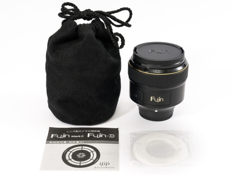

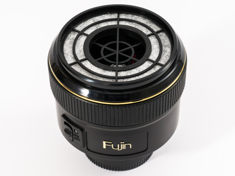

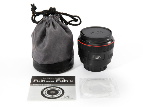

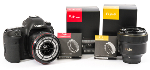

라인업 초대 Fujin는 2014 년에 캐논 EF 마운트가 발매되어 정품 렌즈 닮은 모양과 세계 최초의기구라고하기도 큰 반향을 불렀다는 것을 기억하는 독자도 많을 것이다. 현재는 초대에서 풍량을 2.7 배 파워 업시킨 신형의 "Fujin Mark II"와 같은 풍량으로 니콘 F 마운트 용 "Fujin D '의 두 가지가 주력이다. 또한 올해 2 월에는 Fujin를 사용하여 렌즈의 후 구슬을 청소하기위한 전용 어댑터 "Canon EF / EF-S 렌즈 전용 마운트"(CL-001)와 니콘 F 마운트 렌즈 용의 「Nikon F 마운트 렌즈 전용 마운트 "(NL-001)도 라인업된다. 렌즈를 꼭 닮은 Fujin의 외관 우선 Fujin의 모양으로 보아 가자. 이번에는 캐논 EF 마운트 용 Fujin Mark II를 중심으로 소개하고 가지만, 니콘 F 마운트 용 Fujin D도 마찬가지라고 생각달라고 좋다. Fujin Mark II의 내용물은 본체, 수납 파우치, 설명서, 필터 3 장이다. 본체가 EF50mm F1.2L USM에 고스란히 인 것도 재미 있지만, 렌즈 파우치까지 순정 것으로 고스란히라는 힘을 넣으려고했다.

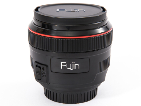

렌즈 캡되지 않는 청소기 캡 (프런트)은 67mm 지름.

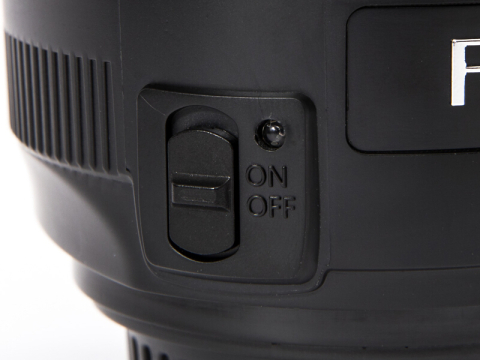

전원 ON / OFF 버튼은 AF / MF 스위치를 본뜬 구조 다. 전원 ON시 파일럿 램프도 점등한다.

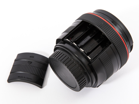

동작은 단 4 건전지 × 4 개입니다 측면의 배터리 상자에 부착한다. 건전지는 포함되어 있지 않기 때문에 별도로 준비 할 필요가있다. 1 회 1 분 정도의 사용으로 약 120 회 사용할 수있다. 배터리 커버는 "Made in Japan"고 국내 생산되고있는 것을 알 수있다.

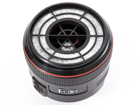

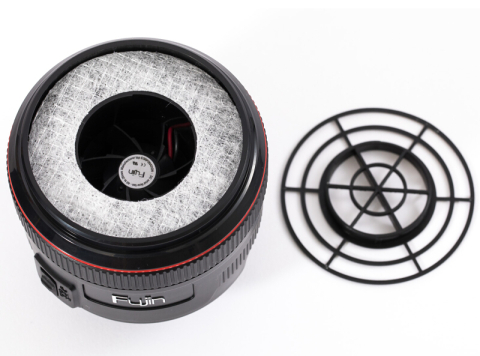

시작하기 때 렌즈 상부의 핀을 풀고 필터를 부착한다. 필터를 둔 곳. 핀을 세트하여 필터의 설치가 완료되었습니다.

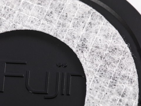

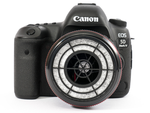

Fujin 전용 필터는 3M 재팬 제의 대전 특수 필터를 사용하고 있으며, PM2.5 클래스의 미세한 먼지도 셧아웃. 깨끗한 공기를 미러 박스에 보내는 것이 가능하다.
예비 필터는 2 개 있으며, 사용 빈도에 따라 다르지만, 1 ~ 2 개월마다 교체가 권장되고있다. 물론 별도 필터 만 구입하는 것도 가능하다.

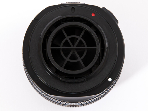

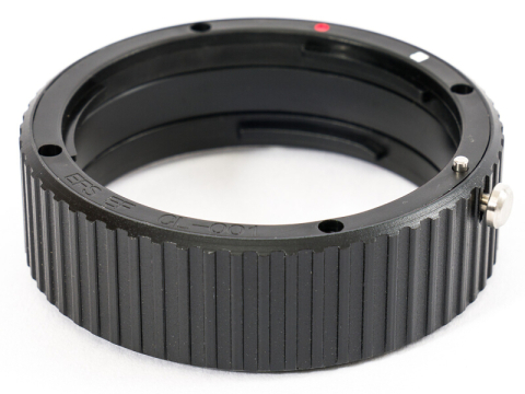

마운트 측에 장착 빨간 표식이 붙어있다. 중앙의 핀이 미러 박스의 공기 흐름을 제어한다.

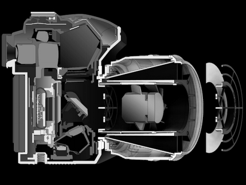

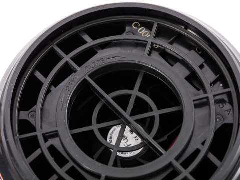

Fujin 쓰레기 제거 방법 여기까지의 외관 사진을 보면 쓰레기 제거 방식도 상상할 수 있는가 생각하지만, Fujin의 중앙에는 강력한 팬이 붙어있어 전원을 켜면 청소기 외주에 설치된 전용 필터를 통과 한 청정 바람이 미러 박스에 들어가 내부의 공기를 힘차게 저어 중앙부에서 빠져 나간다. 바람의 힘을 이용하여 쓰레기를 제거한다는 점에서 블로어와 같은 원리이지만, 필터를 통해 깨끗한 공기를 거울 상자에 넣는다는 점에서 블로어와는 크게 다르다. 이러한 구조에 대해 회사는 특허를 보유하고있다. 예를 들어, 먼지가 많은 야외에서 블로어이라고 먼지를 포함한 공기를 들여 보내 버릴 가능성이 있고, 카메라 내부를 더 오염 될 우려도 있지만, Fujin이라면 야외에서 사용해도 카메라에 들어가는 공기는 항상 일방 통행 깨끗한 상태가되는 것이다. 또한 단지 공기를 보내는뿐만 아니라 전용 설계된 정류 판이 미러 박스 내의 공기를 효율적으로 자극 할 수 있다고한다. 얼마나 힘이 있는지, 컵 안에 작게 뜯어 섬유질 쓰레기를 넣고 Fujin에서 吸い出せ하는 여부 실험을 해 보았다. 스위치를 넣는 순간, 컵 속의 공기가 힘차게 휘저어 동안 쓰레기가 기분 좋은 정도로 토출되어있는 것을 알 수있다.

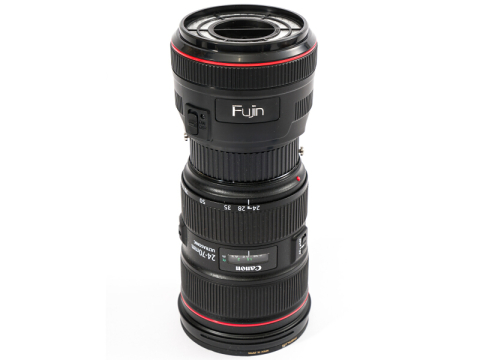

Fujin 사용 Fujin의 사용법은 매우 간단하다. 우선 처음에 Fujin 단체를 10 초 정도 공회전시켜 본체 내부를 깨끗한 상태로 유지 렌즈와 같은 요령으로 카메라에 장착한다. 그 후, 스위치를 넣어 쓰레기를 배출하기 쉽도록 카메라를 아래로 향한다. SLR 카메라는 그대로라면 미러와 셔터에 이미지 센서가 보이지 않는 상태이므로 청소 중에 연사를하고 거울과 셔터 동작을 추가하면 더 효과적으로 먼지를 제거 할 수있게된다. 또한 Fujin를 설치하기 전에 카메라 본체 측에 센서 클리닝 기능을 사용하여두면 이미지 센서에 묻은 쓰레기가 떨어져있게된다. 일련의 동작을 동영상으로했기 때문에 확인했으면 좋겠다.

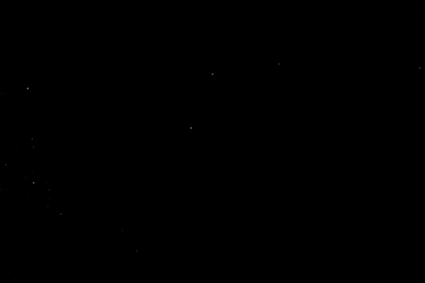

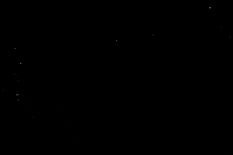

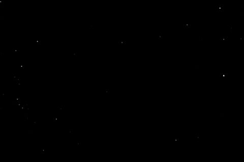

쓰레기의 분포를 보면 미러 가동부에서 그리스 계의 쓰레기가 의심되는 같은 것도이 쓰레기는 불행히도 Fujin에도 송풍기로도 제거 할 수 없었다. 쓰레기의 평가는 흰색 배경으로 촬영 후 Lightroom의 명소 수정> 명소를 시각화에서 자리를 강조 갔다. 그래서 강제로 이미지 센서를 노출시켜 쓰레기를 일부러 넣기로했다. 먼지가 방안에 30 분 정도 센서 클리닝 모드로 마운트를 열어 둔 채로 방치 한 결과, 11 개 있던 쓰레기가 24 개 정도까지 급증했다 (여러분은 따라하지 마십시오. 한번의 촬영으로 이렇게 쓰레기가 장식은 없습니다).

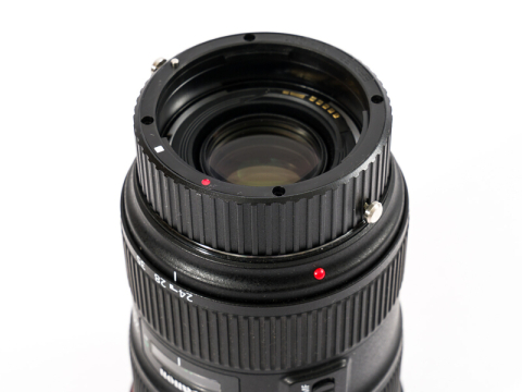

여기에 Fujin를 사용해보기로했다. 설명서대로 연사를 사이에 두면서 1 분 정도 청소하면 결과는 약 15 개. 새롭게 부착 된 13 개의 쓰레기 중 9 개까지 제거 할 수 앞서 언급 한 바와 같이 센서에 부착되어 시간이 지나지 않은 쓰레기에 큰 효과가있는 것으로 나타났다. 또한 포커싱도 일부 쓰레기가 부착되어있어 뷰 파인더에 검은 점이 몇 가지 보이고 있었지만, 이쪽도 깔끔한 (내부에 들어가 버린 쓰레기는 Fujin에서 제거 할 수 없습니다). 렌즈 어댑터 마지막으로 소개하는 것은 렌즈 후 볼 청소용 "Canon EF / EF-S 렌즈 전용 마운트"(CL-001)와 니콘 F 마운트 렌즈 용의 「Nikon F 마운트 렌즈 전용 마운트 "(NL-001). 각각 Fujin Mark II, Fujin D에 대응 한 옵션 액세서리이다. 렌즈의 후 구슬은 얼룩 버리면 화질에 미치는 영향이 큰 부위 일뿐만 아니라 먼지가 곧 이미지 센서에 부착되어 버리는 경우도 있기 때문에, 여기도 일상 유지 관리가 중요하다. 특히 망원 렌즈는 후 구슬이 후 미진 곳에 있기 때문에 좀처럼 손이 닿기 어렵고, 그런 장면이 변환 마운트가 효율적으로 사용할 것이다. 사용법은 먼저 렌즈 후 구슬로 변환 마운트를 장착한다. 변환 마운트의 방향은 어디라도 OK이다. 다음 반대편에서 Fujin를 설치하고 카메라와 마찬가지로 청소하면된다.
