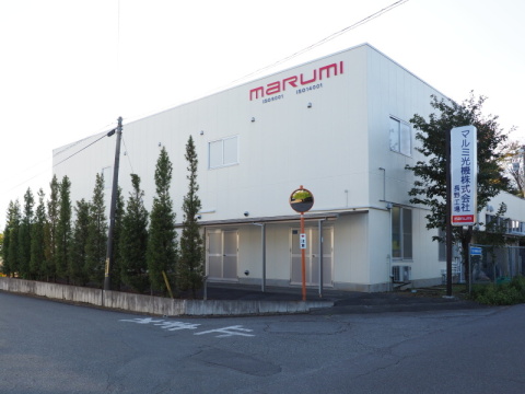

마르미 광기의 나가노 공장은 나가노 현 가미이나 군 미노와 마치에 소재. 50 명이 일하고 한달에 10 만장의 필터를 생산하고있다. 이 지역은 "스와 · 다쓰노 영역"으로 광학 · 정밀 기기 메이커가 모이는 공업 지역에서 정밀 기기 산업에 중요한 수질의 장점과 함께, 관계 회사와 긴밀한 연락을 취할 이점이있다.
이 회사 제품은 렌즈 필터에서 유일한 "국내 일관 생산"을 호소하고 있지만, 이것도 위의 이유로 제품 제작 분류 및 사양 打ち合わせがし 쉽고, 품질 관리 등의 중요한 포인트도 공유 가능한 점 이 소중히되어 있는지의 현상이다.

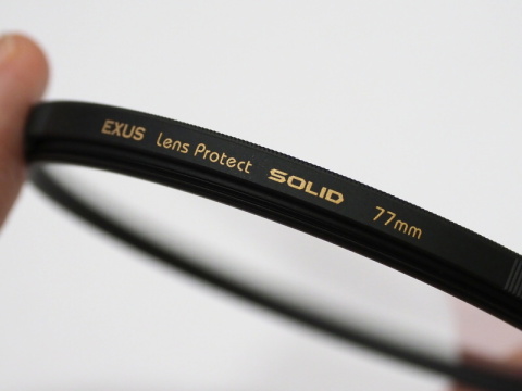

현재 마르미 최상급 필터는 DHG 시리즈 이상의 고급 버전으로 2013 년에 등장한 「EXUS "(에구자스) 시리즈이다. 렌즈 보호와 PL의 2 제품에 이어 2017 년에는 깨지는 어려운 보호 필터 "EXUS 렌스 보호 SOLID"가 더해져 3 제품이되었다. 패키지에 크게 디자인 된 "7"은 "7 배의 강도"를 크게 어필하고있다.
EXUS 렌즈 보호 SOLID

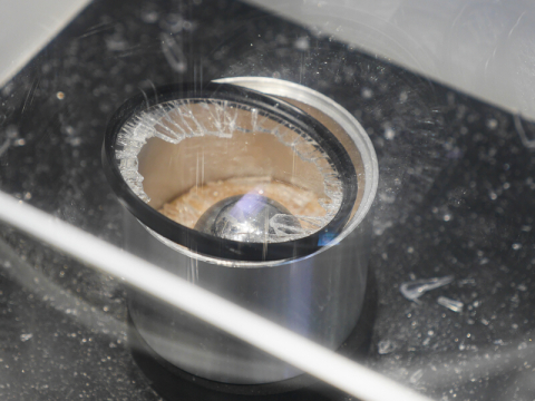

"깨지는 어려운 보호 필터"라고해도 나누어 버린 경험이있는 사람 뿐만이 아니다 것이며, 그 정도가 감이 오지 않을지도 모른다. 카메라 용 필터에 강도 기준은 아니지만, 마르미에서는 안경 렌즈의 강도 기준 인 '16g의 철구를 127cm에서 떨어 뜨리는'라는 ISO 표준 (ISO12311, ISO12312-1)을 지표로했다. SOLID는 그 기준에 7 배의 무게의 철구를 떨어 뜨려도 괜찮 것으로 "7 배의 강도"한 것이라고한다.
여기서 CP + 2017의 회장에서 촬영 한 데모 영상을 다시 게재한다. 1.2kg의 해머가 SOLID 필터 유리를 강타하고있다.

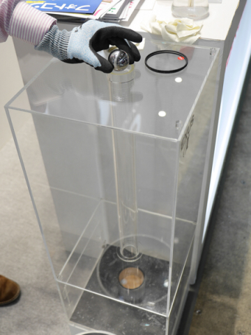

이 전년의 CP + 2016 마루미부스에서는 실제로 철구를 사용하여 필터의 균열 어려움을 시연했다. 너무 충격적이고 방문자의 관심을 모았지만, 덕분에이 회사는 비교를 위해 200 장의 일반 필터를 나누게되었다. 반면 나중에 SOLID되는 깨지는 어려운 필터는 철구의 낙하를 300 회 받아도 못했던 모양이다.
CP + 2016에서 데모. 높이와 철구의 크기에 주목하고 싶다.
물론 일반적인 필터는 一溜り도 없다 (CP + 2016에서 촬영).

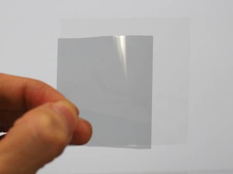

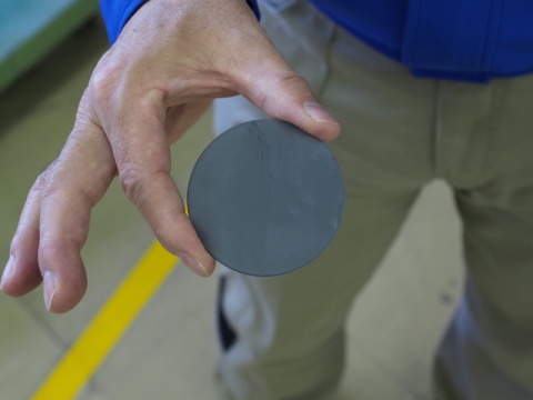

C-PL 편광판 (필름)은 유리에 부착되어있다.

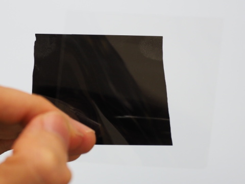

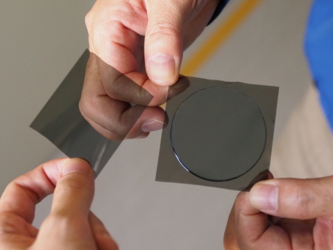

공장의 유리 가공 할 방에서는 C-PL 필터의 유리가 가공되어 있었다. 수면 등 피사체의 반사를 복용 색채를 강조하기 위해 사용되는 필터의 구조로서는 PL 효과를 낳는 편광판 (직선 편광)과 그것을 원형 편광으로 변환하는 위상차 판이 겹쳐있어 이전 프레임의 회전 효과를 조절한다.
앞으로 위상차 판 안쪽에 편광판을 들고있다. 광원은 노트북 PC의 디스플레이. 편광판 자체의 회색 보이고있다.
안쪽의 편광판 만 90도 회전시킨 곳. 안쪽에서 빛이 차단되어 깜깜하게되었다.

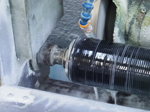

외주를 깎아 직경을 조절하고있는 곳. 한 번에 많은 수를 놓을 수있다.
목적의 외경에 갖추어져했다.
다음은 외주부의 모퉁이를 떨어 뜨려 깨지는시고한다.
크기와 수량에 따라 자동 기계도 활용.

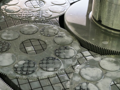

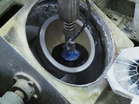

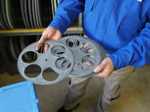

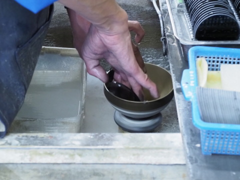

이어 조도 연마한다. 상하에서 연마 패드에 끼워 각각을 회전시키면서 균일 한 두께로 접근한다.
유리 세트 비품. 대경 일수록 한 번에 넣을 수있는 매수는 적다.
거친 연마 한 곳. 이후 다른 유사한 기계에 걸쳐 미세한 연마재로 정밀 연마한다.

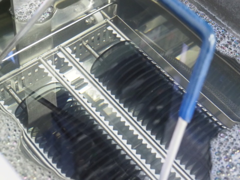

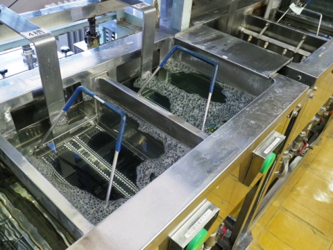

외경이나 표면이 정돈 된 필터 유리는 트레이가 상하 세척 탱크에 넣은 뒤, 틀에 내장으로 진행된다. 세 정조의 모습은 카메라의 렌즈를 제작하는 공장의 그것과 비슷했다.
세척조. 트레이가 자동으로 상하한다.
트레이에 균일하게 늘어선 유리.

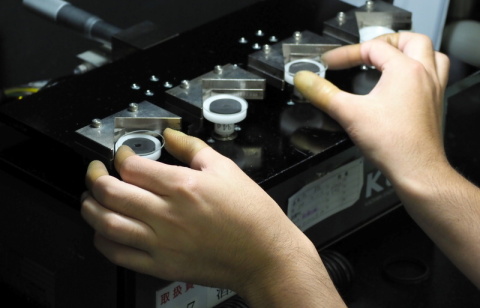

세척 후 유리를 선택합니다. 이 후, 하나의 공정마다 육안으로 검품을하고 있었다.

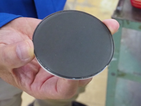

이곳은 외주 먹칠 공정. 전용 기계에 넣습니다.

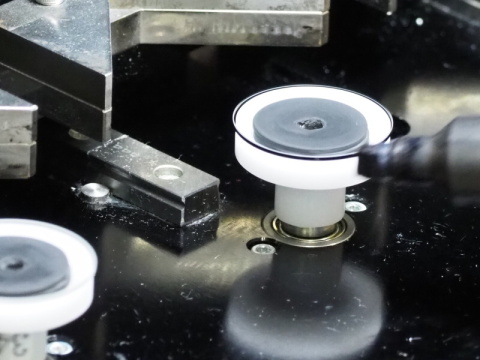

유리를 흡착 회전 렌즈 외주부에 먹칠 처리를한다.
틀에 넣습니다. 고정은 또 다른 조립 실에서 열린다.

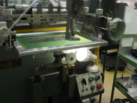

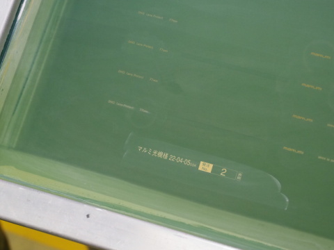

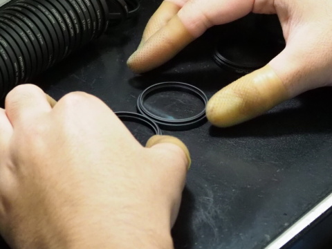

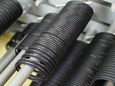

필터의 테두리에 대한 제조 업체 로고와 제품명이 실크 스크린 인쇄되어있다. 1 장씩 사람의 손으로 인쇄되어 닳아도 문자가 사라지지 않도록 처리되어 있다고는 놀라움이었다.

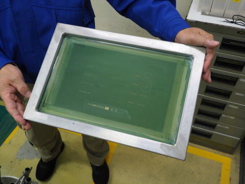

실크 스크린 인쇄 판.
DHG 렌즈 프로텍트 (77mm) 용. 1 주분을 한 번에 인쇄한다.
실크 인쇄 기계. 라이트에 비춰진 하얀 접시 (사진 중앙)에 필터 테두리를 넣고 위에서 잉크를 올려 놓는다.
인쇄 후 테두리. 이 단계에서 검품을 통과 한 것은 인쇄를 가열 정착시킨다. 통과하지 못한 것은 정착 이전의 인쇄를 닦아 재사용한다.

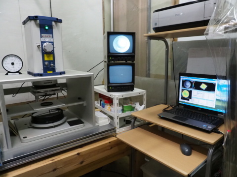

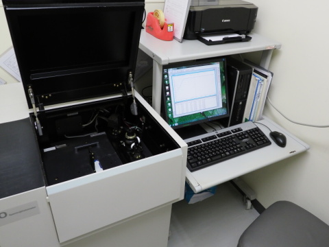

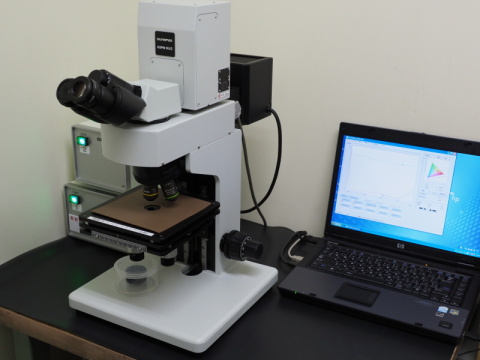

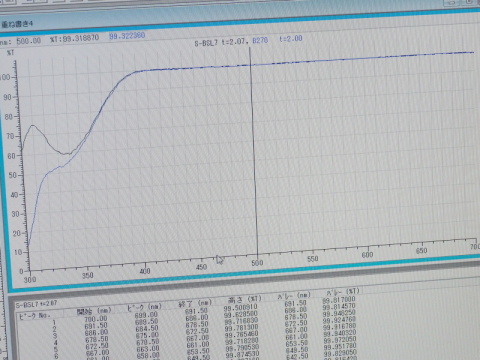

간단하게 생각하여 필터에 사용되는 유리도 카메라 렌즈에 사용되는 등급의 광학 유리가 최고라는 이미지를 갖고있는 것이 아닐까. 마루미는 고급 EXUS과 SOLID에도 광학 유리를 사용하지 않는다는 점이 궁금했지만, 투과율 측정 장비와 데이터를 보여주고 인식이 수정되었다.
분광 측정기 및 분석 용 컴퓨터.
광학 유리 (BK7)도 EXUS에 사용되는 유리 (B270)도 마르미에 코팅 한 후 거의 투과율에 차이가 않았다. 엄밀하게 보면 광학 유리 쪽이 줄무늬 (내부 이성)이 적은 등의 장점이 있지만 비용까지 고려하면 B270이 매우 좋은 선택이라고한다.
예를 들어 "꼭 광학 유리로 만들어 달라"는 주문을받은 때에도 이렇게 테스트 데이터와 비용을 함께 설명하면 "역시 B270에서"고 주문 께서 재고 사례는 적지 않다 그렇다.
광학 유리 S-BSL7 (오하라 표기 쇼트에서 말하는 BK7)과 백보드 유리 B270 비교. 모두 마르미가 코팅 한 것으로, 투과율은 거의 차이가 없다.
SOLID는 강화 처리 할 수 ​​있도록 샷 감각이라는 초재를 사용하고 있지만, 이쪽도 투과율이 높고, 반사율은 EXUS 렌즈 보호가 0.3 % 이하, SOLID이 0.2 % (각면)하고있다. 고강도를 실현하기 위해 기존의 EXUS에서 타협 한 점은 하나도 없다는 것으로, 그만큼 다른 더 비싼 것은 부정 할 수 없지만, 확실히 타협은 느껴지지 않는다.
반사율을 측정하는 기계. 일반 유리는 단면 4 %의 반사가 있지만, 코팅하면 0.2 % 정도로 억제된다.
평면 정도를 측정하는 기계. 유리 단체와 틀에 넣은 후 각 검사하고 왜곡이 크면 그 원인을 찾는다.

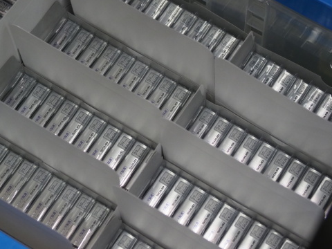

드디어 필터 완제품을 포장에 넣어 출하 공정으로 진행한다. 여기까지를 되돌아 보면, 완전히 기계화 된 공정은 거의 없었던 것 같은 생각이 든다.
이렇게 수공예라면 安から 않은 가격으로 당연히 이구나 진심으로 생각했고, 지금까지 자신이 구입하고 그 렌즈와이 렌즈에 설치된 마루미 필터들이 자랑하게된다. 이번 기합이 들어간 렌즈를 구입 새벽에는 주저없이 SOLID로 이동합니다!
제품과 패키지를 결합 공정.

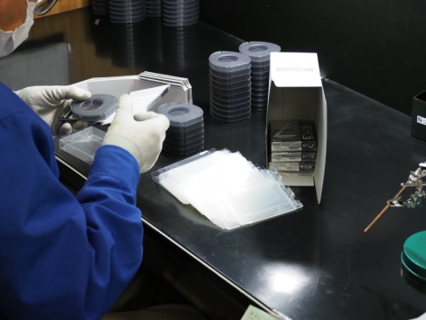

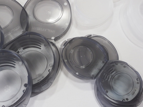

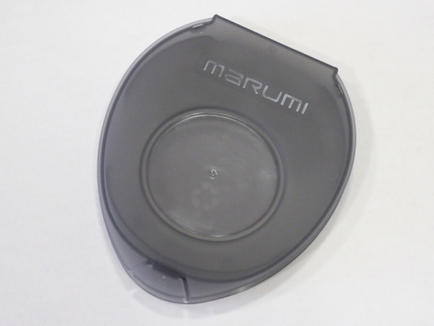

친숙한 사각형 패키지를 조립 달걀 모양의 케이스를 담아 간다.
이 부속 케이스는 디자이너의 손에 의해 보호 성과 편의성을 겸비한 명품. 손톱으로 거듭되기 때문에 테이프에서 여러 고정하고 사용하는 사람도 있다고한다.
지름에 따라 크고 작은 두 사이즈가 깊이도 2 종류있다. 단품 판매는 흰색만으로, 블랙 EXUS 사용자의 자랑.
투명한 외관은 선반에 매달아 낮출 수 자립을위한 작은 다리도있는 등 잘 보면 매우 정교한 구조.

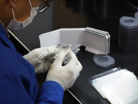

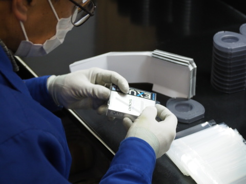

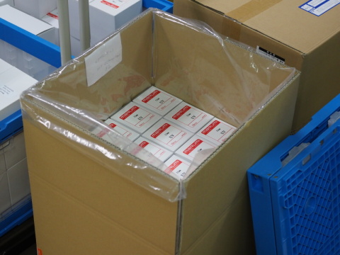

이 후에 또한 패키지의 최종 검사를 실시하기 위해, 아직 상자는 닫히지 않습니다.
패키지의 내용과 방향에 오류가 없는지 등 최종 점검을 거쳐 드디어 운반용 상자에 잘 맞습니다. 일관된 手厚에는 자사 제품에 대한 자부심이 느껴진다.
