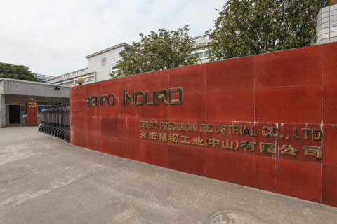

광동성 중산시에있는 백 귀하가 확인 (BENRO) 정밀 공업을 찾았다

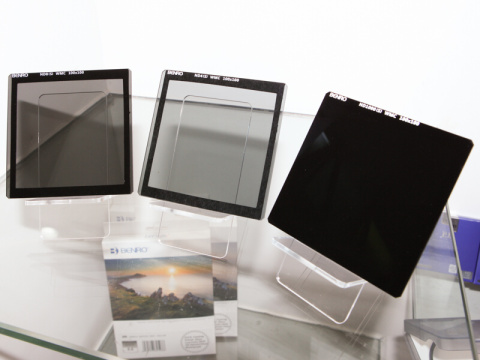

해상력을 떨어 뜨리지 유리 각형 필터

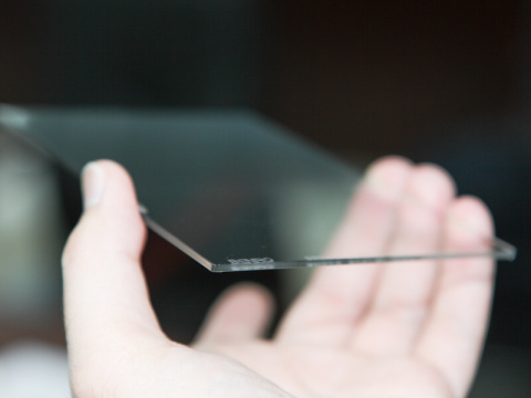

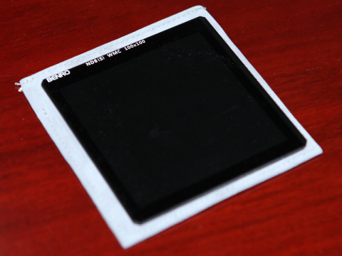

BENRO의 각형 필터의 큰 특징은 "유리"는 것. 사실 기존의 각형 필터는 수지가 호 とん했지만 광학 성능을 고집하고 유리로했다고한다.
유리 각형 필터. 높은 평면이 특징

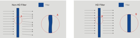

진씨에 따르면 수지는 표면에 미세한 요철이있어 해상력을 떨어 뜨리는 원인이되고 있다고한다. 그 점 유리는 평면이 높고 들어온 빛을 똑바로 통과.
수지 필터 (왼쪽)은 미묘한 요철로 빛이 휘어 버리지 만, 유리 필터는 평탄하기 때문에 해상력을 해치지 않는다는

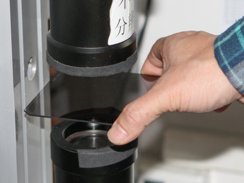

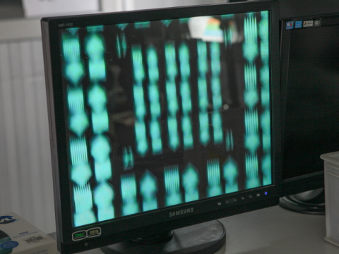

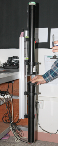

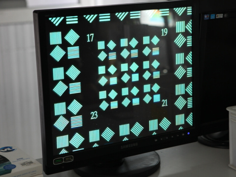

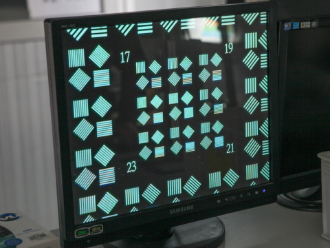

실제로 해상력을 측정하는 장치 (시준기)에 필터를 설정하여 차트를 보면 확실히 동상의 저하는 적었다.
이번 수많은 검사 장치가 늘어선 측정실을 견학했다
이것이 시준기라는 측정 장치. 평행 광선에서 약간의 해상력 저하를 감지 할 수
필터를 설정하여 측정한다. 이 시준기는 CP + 2015 (2 월 12 일 ~ 2 월 15 일) 와이드 거래 부스에 설치된다. 방문자가 지참 한 필터의 성능을 시험 할 수있다
필터를 넣지 않은 상태의 차트
BENRO의 유리 각형 ND 필터를 넣은 곳. 대부분 열화 볼 수없는
타사 수지 필터를 넣은 곳. 동상 열화가 인정 된

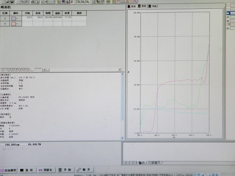

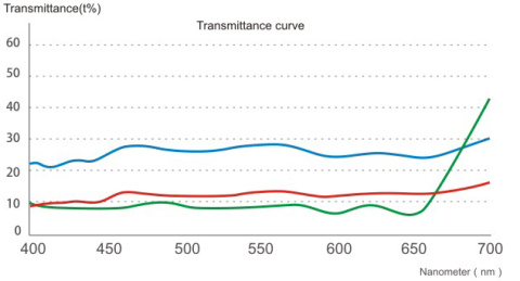

또한 ND 필터에서 수지 필터는 투과율 특성으로 650 ~ 700nm (오렌지 ~ 빨강)의 파장 영역이 다른 파장 영역에 비해 돌출되어 버리는 그렇지만, 유리이면 가시광 영역이다 400 ~ 700nm에 걸쳐 거의 균등 한 투과율이된다는 것이다. "풍경 촬영의 경우 색상이 중요하기 때문에 컬러 밸런스의 좋은 점이 장점입니다"(진씨).
가로축에 파장, 세로축에 투과율을 취한 그래프. 파랑은 BENRO의 ND4 필터, 빨강은 BENRO의 ND8 필터. 모두 전체 대역에서 거의 평면 투과율이되고있다. 한편, 수지 필터는 650 ~ 700nm에서 ND의 효과가 사라져 버렸다. 수지 필터는 피하는 것이 어려운 특성이라는

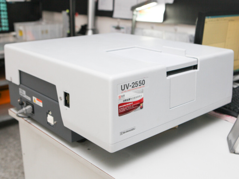

투과율의 측정에는 시마즈 제작소의 분광 광도계를 사용하는
분광 광도계에 의한 ND 필터의 실제 측정 결과. 그래프의 하늘색이 벤로 제로 평면에 가까운 특성. 보라색과 녹색은 타사 수지 필터 역시 빨간색 부근의 투과율이 증가 해 버리고있다
유리는 수지 필터에 비해 높은 비용이지만 장기의 광학 안정성, 변형의 한 어려움, 상처있는 어려움 등으로도 수지 필터를 능가한다.
유리 자체에 집착하고, 상급 그레이드는 독일 샷 제 VBW370 또는 B270을 하위 등급에서 아사히 글라스 또는 HOYA의 초재를 사용하고있다. 이러한 광학 유리를 사용하는 것은 투과율 향상에 기여하고 있으며, 특히 샷 제 초재는 투과율이 높다고한다.

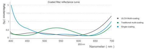

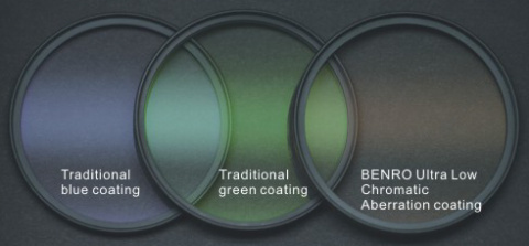

또한, 반사 방지 코팅도 ULCA (Ultra Low Chromatic Aberration = 초저 색수차)는 독일에서 개발 된 코팅을 채용. 가시광 영역에서 기존의 멀티 코팅보다 반사율을 낮게 억제하고있다.
이것은 코팅 비교. 기존의 멀티 코팅과 싱글 코팅에 비해 전반적으로 반사율이 낮은 것을 알 수있다
기존의 코팅 제품 (왼쪽 2 개)에 비해 ULCA 코팅 제품 (오른쪽)은 반사가 적은

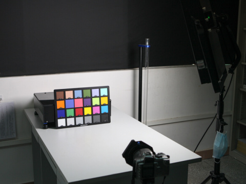

투과율 테스트는 계측기뿐만 아니라 실제로 차트를 카메라로 촬영하고 확인도하고있다

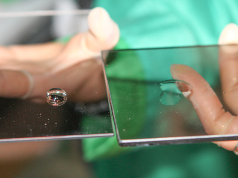

BENRO 필터 중 중 · 고급 제품에 사용되는 "WMC"유형은 발수 · 발유 가공을 실시하고있다. 왼쪽은 WMC 유형에 물을 담은 곳. 그대로 기울이면 물은 남김없이 떨어진다. 한편, 발수 가공이없는 타입 (오른쪽)은 물이 붙어 버리는

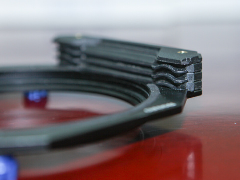

각형 필터 홀더에 세트 해 사용하지만,이 홀더 집착 일품이다. 특히 홀더 본체는 수지는 아니고 알루미늄함으로써 정확성과 내구성을 갖게하고 있다고한다.
각형 필터 홀더의 라인업. 3 가지 사이즈 각각 필터, 어댑터, 가방 등이 준비된다

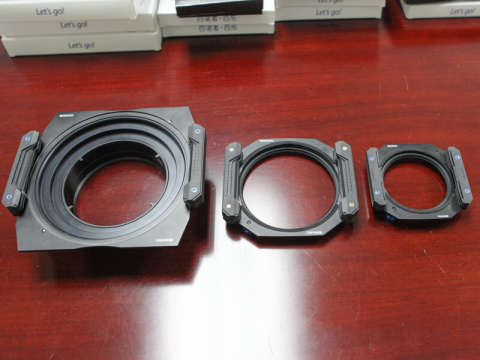

장착하는 렌즈의 크기별로 FH150 (150mm 필터 대응), FH100 (동 100mm 대응), FH75 (이 75mm 대응)의 3 종류의 홀더를 라인업한다.
왼쪽에서 FH150, FH100, FH75

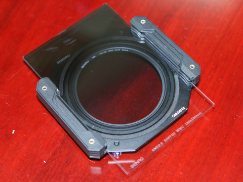

FH150와 FH100은 각형 필터가 3 개 들어가는 (FH75은 2 장). 실제로 하멜에는 그만한 힘으로 눌러야 만 (낙하 방지를위한) 부드럽게 들어가는

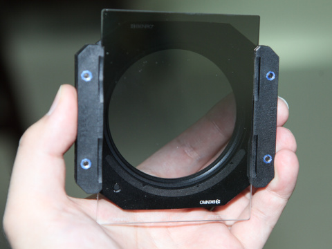

각형 필터에 하프 ND 필터를 장착했는데. 그라데이션의 위치를​​ 바꿀 수있는 것이 각형 필터의 장점이다
100mm의 유형이 SLR 카메라로는 일반적인 사이즈로 BENRO에서 1 번 팔리고있는 타입이라는 것. 150mm 유형은 더 대구경 렌즈 용이다. 그리고 특별한 것이 75mm 타입. 이것은 얼마나 미러리스 카메라 용 홀더이라고하니 관심이다.
이것이 적어도 일본에서는 보이지 않는 "미러리스 카메라 용 각형 필터"수 FH75 시스템.미러리스 카메라에서 본격적인 풍경 촬영에 도전 할 것 같다
FH75은 마이크로 포 서드와 APS-C 센서 카메라를 상정 한 것으로, 더 낮은 비용, 경량 등의 장점이있다. 일본에서는 미러리스 카메라의 보급은 눈 부시고, 화질도 회장님과 손색없는 기종도있다.이러한 동향을 재빨리 캐치 업 해 제품화 한 것은 BENRO의 선진 성을 나타내는 일례 일 것이다.

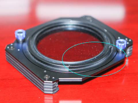

이 관계자는 독자적인 궁리로 원형 필터를 1 개 장착 할 수 있도록되어있다. 이 회사가 특허를 취득하고있는 것이라고한다. 여기에는 PL 필터를 장착하여 각형의 ND 필터와 함께 사용할 수 있다는 것. 특히 풍경 촬영에 위력을 발휘할 것 인기구이다. 이 근처는 프로 카메라맨의 의견을 수렴 한 결과라고한다.
필터 홀더에 PL 필터를 세트 한 곳. 동그라미 부분에 PL 필터의 테두리가 노출되어있어 쉽게 돌릴
물론 PL 필터는 외부에서 돌릴 수있게되어 있으며, 실제로 조작하면 원활하게 돌릴 수 있었다.

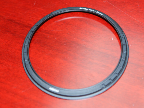

핫셀블라드 렌즈에 대응 한 95mm 직경의 어댑터도 제공된다. 이 크기의 대응은 드문 것으로 알려졌다

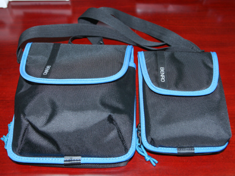

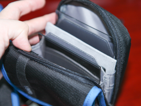

BENRO 카메라 가방도 다루고 있지만, 그 기술을 사용하여 확고한 필터 용 가방도 만들었다. 필터 교환 등은 카메라 가방에 넣는 것보다 이러한 파우치를 사용하는 것이 사용하기 쉬운한다. 중국 사용자로부터도 호평라는 것이다.
확고한 제작 가방도 준비한다
필터 홀더 및 필터 몇 장을 수납 할 수있다. 바지의 벨트에 장착 가능

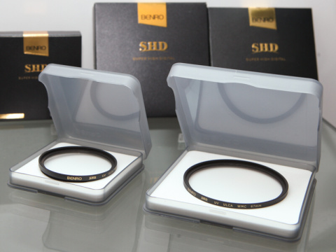

그러면 일본에서 널리 사용되고있는 원형 필터는 어떤가? 여기도 각형 필터 동일한 품질의로 만들어져 있었다. 현재 UV 필터, 원형 PL 필터, ND 필터, 가변 ND 필터를 모은다.

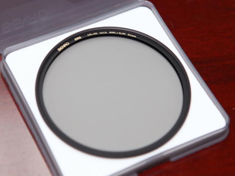

원형 필터도 각형 필터 같은 고성능 광학 유리와 코팅을 특징으로한다. 원형 필터 중 최상위 SHD 시리즈는 VBW370 유리를 채용하는 것 외에 테두리가 황동으로되어있다. 황동 프레임의 장점은 알루미늄 프레임보다 렌즈에서 분리 용이성에 있다고한다. 적당한 중량감도 있고, 질감도 좋다.
고집도 여러 가지가 있지만, 예를 들어 원형 PL 필터의 편광 필름은 닛토 전공 제. "실적이 있고 품질이 높은 일본 제를 고집하고 있습니다. 해상력의 저하를 막을 수 있습니다."(첸)과 좋은 재료를 적극적으로 채용하고있다.
일제 편광 필름을 사용한 원형 PL 필터. 사진은 최상위 등급 SHD 시리즈 ULCA 코팅 채용

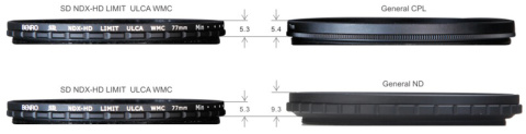

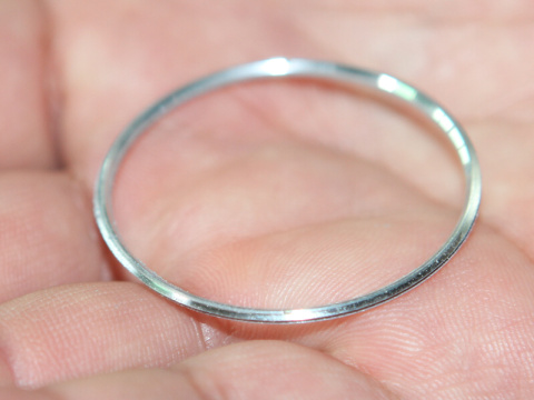

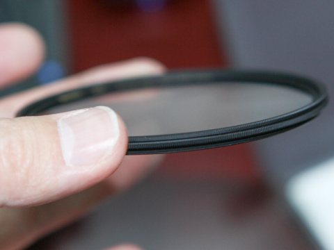

가공 기술도 아낌없이 부어 원형 PL 필터와 가변 ND 필터는 기존 제품보다 얇게 만들었다.
회전기구가 필요한 PL과 가변 ND 필터는 자신의 정밀 가공 기술로 기존 제품보다 얇은 마무리하는
써 큘러 PL 필터는 두께 5.3mm와 평면이다
필터도 삼각대 마찬가지로 금속 가공은 일부 일본 업체의 가공 장비를 사용하여 품질을 높이고 있다고한다. "필터의 초박형 프레임은 일본의 기계 않으면 만들 수 없으며, 조립 기술도 항상 새로운 것을 도입하고 있습니다. 예를 들어, 원형 프레임 필터 유리를 고정하는기구는 더 유리보다 약에 고정 된 구조 를 도입하고 있습니다 "(리우)라는 것.

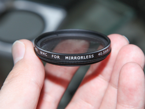

원형 필터는 종류와 등급에 따라 다르지만 37 ~ 105mm 직경을 라인업. 사진과 같이 미러리스 카메라 용 소형 타입도 준비되어있다

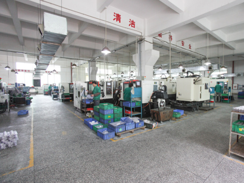

이번에 특별히 공장을 볼 수 있었다. BENRO 위해 필터 사업은 삼각대와 운대에 비해 아직 작고, 가공 삼각대 부품의 제조에 섞여 이루어지고있는 느낌이었다.

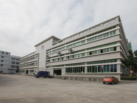

BENRO의 공장 건물. 이러한 건물이 총 3 개동있는
공장 내부. 삼각대 부품을 만드는 일각에서 필터 프레임 가공이 이루어지고 있었다. 사진 앞에서는 운대 부품을 만들던

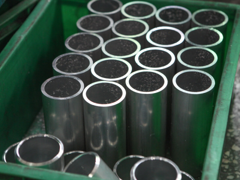

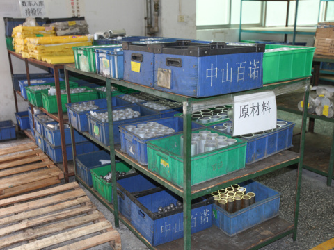

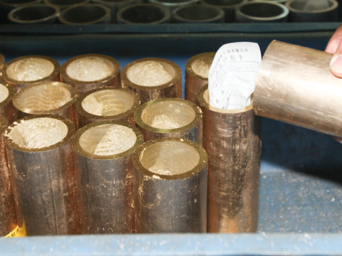

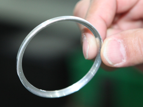

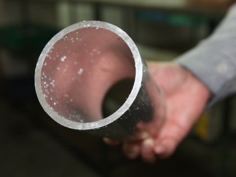

필터 프레임의 원료는 파이프 형태로 매입. 이것을 둥글게하여 가공하는
이것은 알루미늄 파이프
이곳은 상급 그레이드 제품 용 황동 파이프
대구경 필터 파이프는 그만큼 큰
필터 프레임 가공 풍경
자동으로 공구를 가져 바꾸어 가공 할 수있는 머시닝 센터에서 틀을 만든다. 물론 컴퓨터 제어이다
가공하고있는 곳
금방 필터 프레임

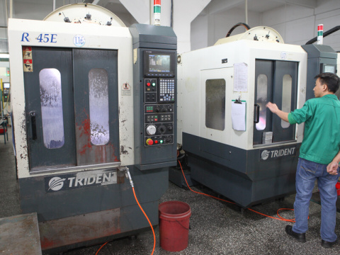

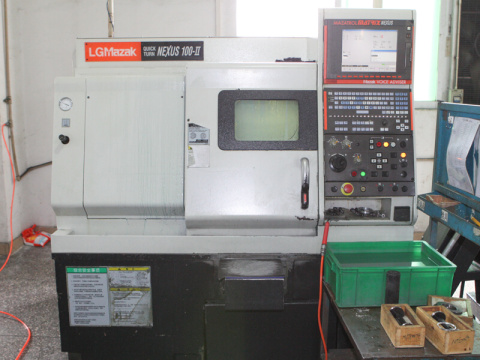

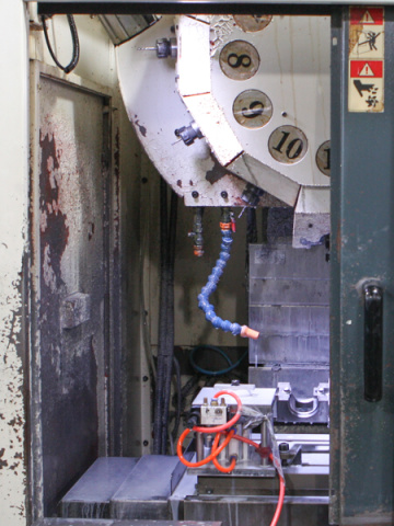

이곳은 특히 높은 정밀도가 요구되는 평면 프레임과 유리를 고정하는 부품을 가공하는 머시닝 센터. 일본의 야마자키 마작의 자회사 LG 마작 제를 사용하는
완성 된 필터를 누르는 부품

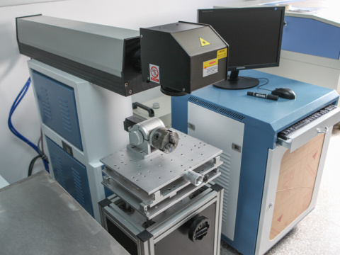

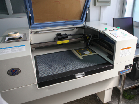

필터 프레임에 레이저 각인을 넣는 장치도 갖추고있다
이곳은 각형 필터에 각인을 넣을 모래 분사 장치
