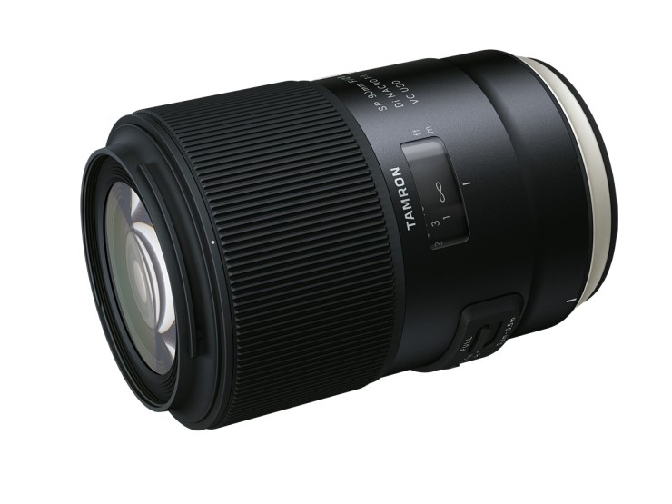

먼저 소개해 드릴 제품은 TAMRON SP 90mm Di MACRO 1:1 VC USD F017입니다.
모델명이 F004인 동명의 렌즈가 존재하고 있습니다만, 본 제품은 기존의 F004를 다방면으로 업그레이드 시킨 제품이라고 보시면됩니다.
제품 디자인은 작년 9월에 출시된 SP 35mm / 45mm와 같은 휴먼 터치 디자인 코드가 적용된 스타일로,
보다 세련된 디자인이 특징입니다. 새롭게 적용된 신 TAMRON 로고와 인체공학적 설계의 스위치 디자인이 특징입니다.

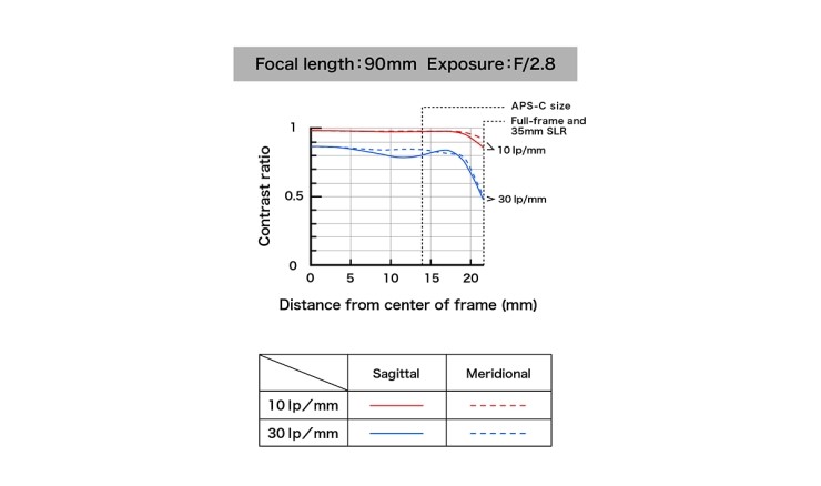

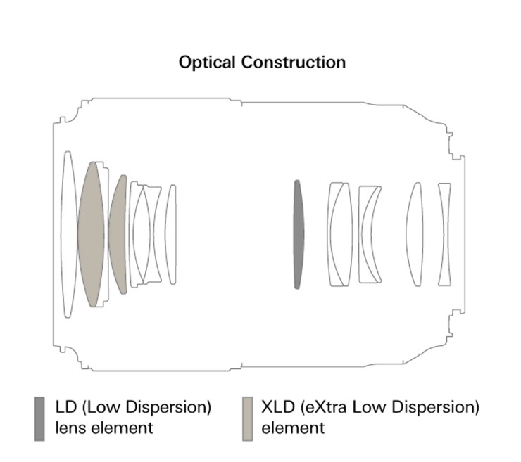

TAMRON SP 90mm F/2.8 Di MACRO 1:1 VC USD (Model F017)의 주요 특징
1. TAMRON 90mm 매크로의 전설적인 광학 성능을 계승
SP 90mm F/2.8 Di MACRO 1:1 VC USD (Model F017)은 높은 해상력과 부드러운 배경 흐림을 자랑하는 기존 제품 SP 90mm F / 2.8 Di MACRO 1 : 1 VC USD (Model F004)의 광학 설계를 이어받아,  특수 초재 LD (Low Dispersion : 저분산) 렌즈 1 매와 더욱 높은 수준의 분산성을 보정하는 XLD (eXtra Low Dispersion : 초저분산) 렌즈 2 매를 아낌없이 사용하고 있습니다. 빛의 분산을 극한까지 억제한 LD와 XLD는 축상 색수차 및 배율 색수차를 효과적으로 보정하며 모든 촬영 거리에서 높은 광학 성능을 실현한 "플로팅 시스템"을 채용. 매크로 영역에서 원경까지 선명하고 아름다운 묘사 능력을 자랑합니다.

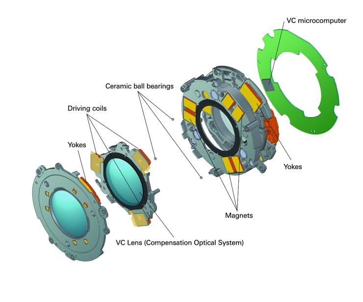

3. 이미지 안정화 장치 VC의 성능 개선
TAMRON의 고성능 이미지 안정화 장치 "VC (Vibration Compensation)"에 가속도 센서를 탑재하여, XY 시프트 보정을 실현하였습니다. 각도 떨림을 감지하는 자이로 센서를 통해 매크로 촬영부터 무한대 촬영까지 손떨림 보정 성능의 극대화을 실현했습니다.

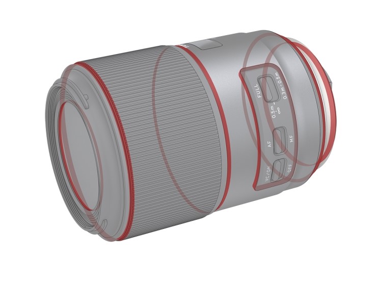

5. 방진 방적 구조의 채용
각종 스위치 부와 포커스 링과 렌즈 경통과의 경계에 수분, 먼지의 유입을 방지할 수 있는 실링 처리를 실시했습니다. 지금까지의 간이 방적 구조보다 높은 수준의 방진 방적 성능을 확보하여 보다 다양한 환경에서의 촬영을 고려했습니다.

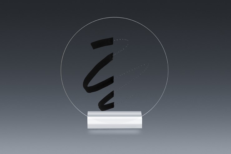

6. 물방울, 지문으로부터의 오염을 방지할 수 있는 전면 렌즈의 항오 코팅
산업용 광학 장비에서 사용하기 위해 개발된 항오 코팅 기술을 사진용 렌즈에 적용하였습니다. 전면 렌즈에 적용된 특수 항오 코팅은 뛰어난 발수/발유/항오 능력으로 렌즈 오염 시, 쉽게 클리닝할 수 있으며, 수년간 그 성능을 유지할 수 있습니다.

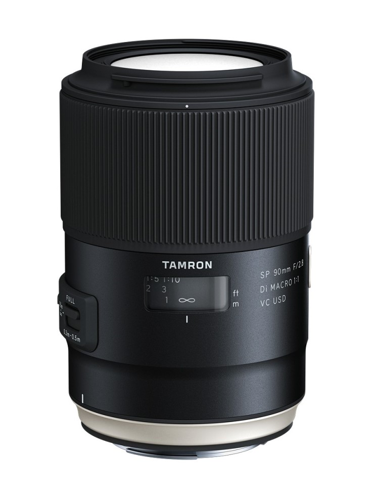

f017e_angle_20151218.jpg?type=w2
제품 사양
모델명 : F017
초점 거리 : 90mm
밝기 : F/2.8
화각 (대각) : 27°2' (for full-frame format)
: 17°37' (for APS-C format)
렌즈 구성 : 11군 14매
최단 촬영 거리 : 0.3m (11.8 in)
최대 촬영 배율 : 1:1
필터 구경 : φ62mm
최대 지름 : φ79mm
길이* : for Canon 117.1mm (4.6 in)
: for Nikon 114.6mm (4.5 in)
무게 : for Canon 610g (21.5 oz)
: for Nikon 600g (21.2 oz)
조리개 날 수 : 9 (원형 조리개)
최소 조리개 값 : F/32
이미지 안정화
장치 보정 범위 : 3.5 stops
(For Canon : EOS-5D MarkIII  사용 시 / For Nikon : D810 사용 시)
표준 부속품 : 렌즈 후드, 렌즈 캡
대응 마운트 : Canon, Nikon, Sony**
사양, 외관, 성능 등은 사전 예고 없이 변경될 수 있습니다.
* 렌즈 끝단에서 마운트면 사이의 거리입니다
** Sony디지털 SLR 카메라들에 진동 보정 기능이 내장되어 있기 때문에, Sony 마운트 제품은 VC 이미지 안정화 장치가 장착되지 않습니다.

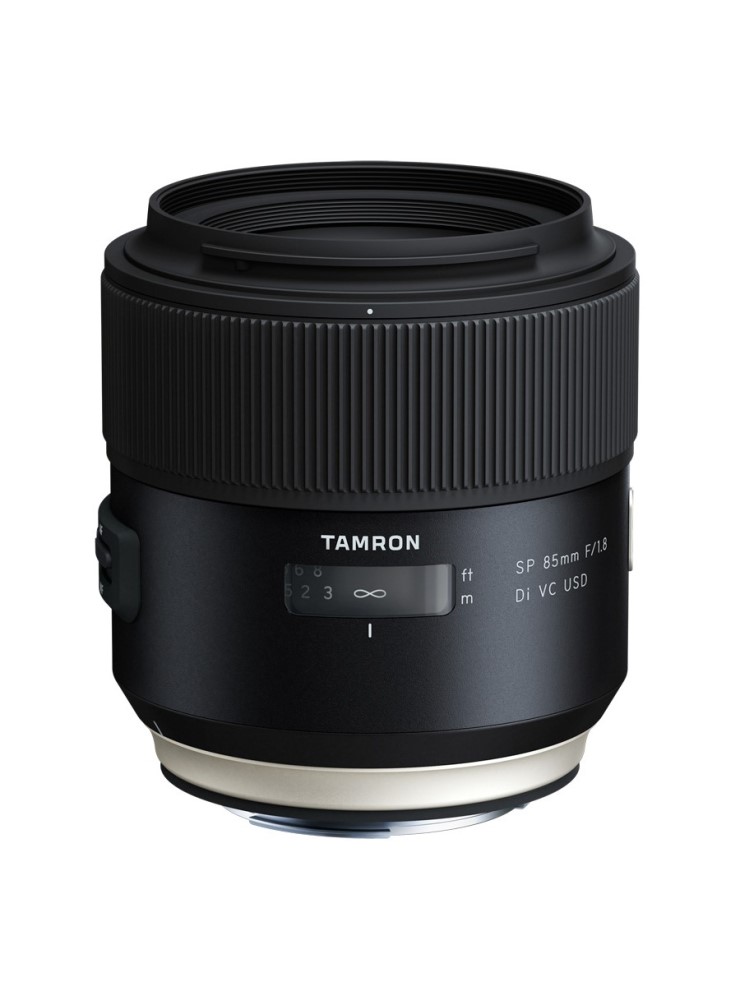

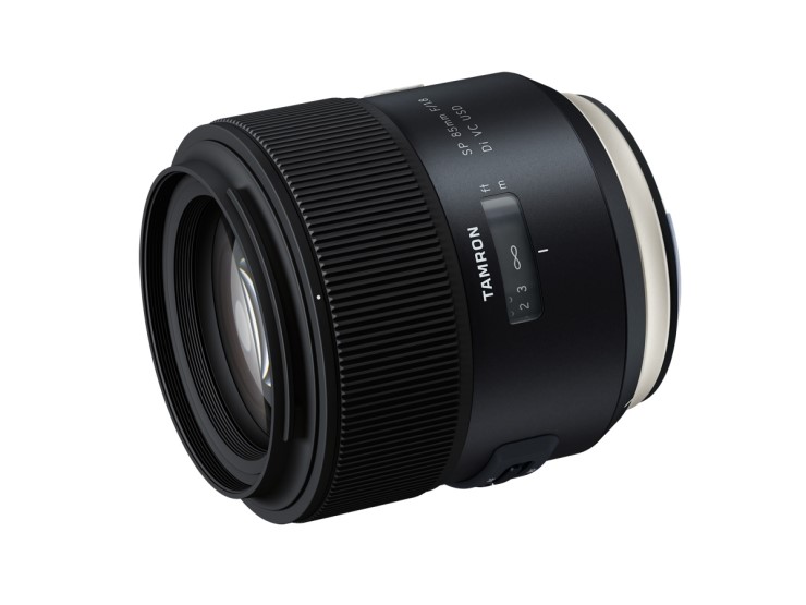

두번째 소개해 드릴 제품은, TAMRON 최초의 85mm 단초점 렌즈인 SP 85mm F/1.8 Di VC USD (Model F016) 입니다.
세계 최초로 이미지 안정화 장치를 탑재한 85mm 단초점 렌즈로, 동급 최고의 해상력과 빛망을을 목표로 설계, 제작된 이번 신제품 발표의 주인공이 아닐까 싶습니다.
f016e_style_20160203.jpg?type=w2
TAMRON SP 85mm F/1.8 Di VC USD (Model F016)의 주요 특징
1. 세계 최초*의 이미지 안정화 장치 내장형 85mm F/1.8 렌즈
이미지 안정화 장치 VC는 모든 종류의 광원, 특히 저조도 환경에서 카메라의 흔들림으로 인한 악영향을 최소화하여 핸드헬드 촬영 시, 체감할 수 있는 장점을 제공합니다. 특히 초고화소 카메라의 경우, 진동에 의한 이미지의 샤프니스 감소와 화질 열화가 더욱 두드러집니다. VC는 저조도 환경에서도 최대한의 보정 능력을 제공하여 최상의 성능을 경험할 수 있습니다.
*3 풀프레임 DSLR용 85mm F/1.8 교환식 렌즈 기준 (2016.2 TAMRON 자체 조사 기준)
f016_vc_en_20160203_%BB%E7%BA%BB.jpg?typ

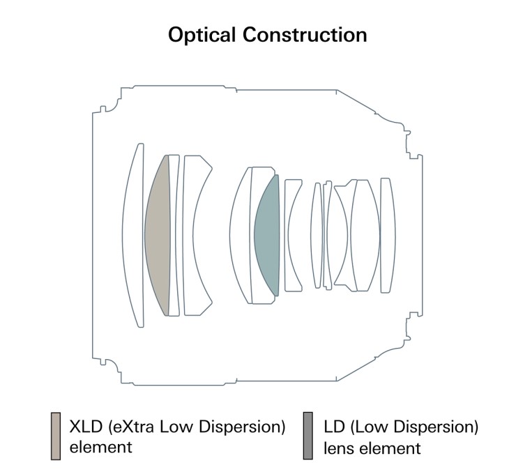

2. 극상의 해상력과 자연스러운 빛망울의 공존
9군 13매의 렌즈 구성 중, 특수 광학 소재 LD(Low Dispersion : 저분산) 렌즈 1매와 더욱 높은 수준의 분산성을 보정하는 XLD (eXtra Low Dispersion : 초저분산) 렌즈 1 매를 아낌없이 사용하고 있습니다. 빛의 분산을 극한까지 억제한 LD와 XLD는 축상 색수차 및 배율 색수차를 효과적으로 보정하며, 각 렌즈의 효율적인 배열에 의해, 코마 수차를 억제하여 주변부까지 선명한 묘사를 실현하였습니다. 또한 설계 단계에서부터 아름다운 빛망울에 대한 TAMRON의 집념을 계승하기 위해, 철저한 광학 시뮬레이션을 반복 실시하여 피사체의 디테일은 세밀하게, 배경 흐림부에서는 부드러운 묘사를 공존시킬 수 있었으며, 이를 통해 입체감 있는 아름다운 사진을 즐길 수 있는 인물 촬영에 최적화된 렌즈입니다.

3. 물방울, 지문으로부터의 오염을 방지할 수 있는 전면 렌즈의 방오 코팅
산업용 광학 장비에서 사용하기 위해 개발된 방오 코팅 기술을 사진용 렌즈에 적용하였습니다. 전면 렌즈에 적용된 특수 방오 코팅은 뛰어난 발수/발유/항오 능력으로 렌즈 오염 시, 쉽게 클리닝할 수 있으며, 수년간 그 성능을 유지할 수 있습니다.

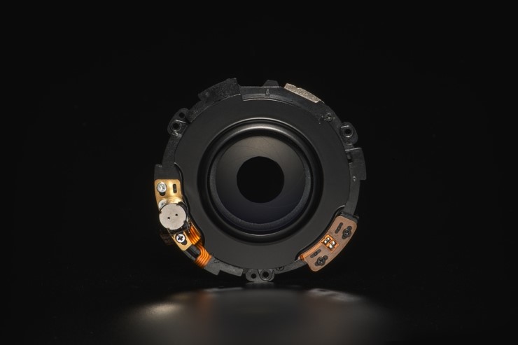

5. 전자 제어식 조리개 (Nikon 마운트)
렌즈 본체에 내장된 모터로 조리개 날을 구동, 제어하는 전자 제어식 조리개를 Nikon 마운트 렌즈에 채용*4하여 더 정확한 조리개 구동이 가능합니다. (Canon 마운트는 이전부터 전자 제어식 조리개를 채용하고 있습니다.)
*4 전자 제어식 조리개 컨트롤을 다음 모델에서만 사용할 수 있습니다.  (D3100, D3200, D3300 ,D5000, D5100 ,D5200, D5300, D5500, D7000, D7100 ,D7200, D300, D300s, D600, D610, D700, D750, D800, D810, D3x, D3s, D4, D4s, Df).

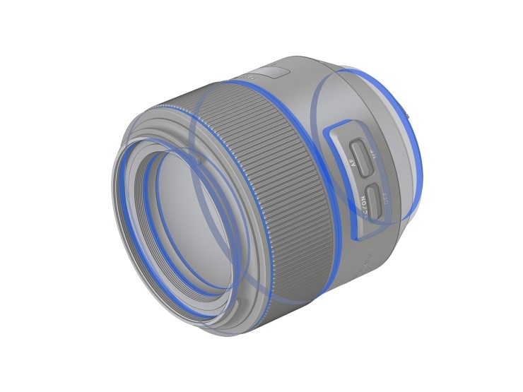

8. 아웃도어 촬영을 고려한 방습 설계
렌즈 각 부분의 내부에 수분이 침투하기 어려운 구조를 채택하여 아웃도어 촬영 시 이상적입니다.

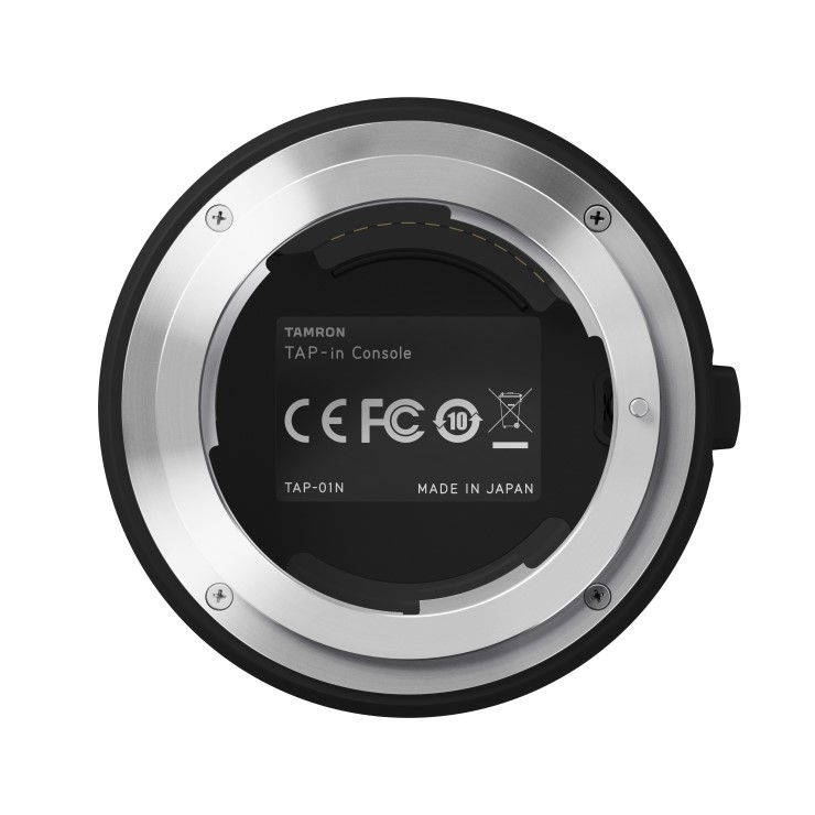

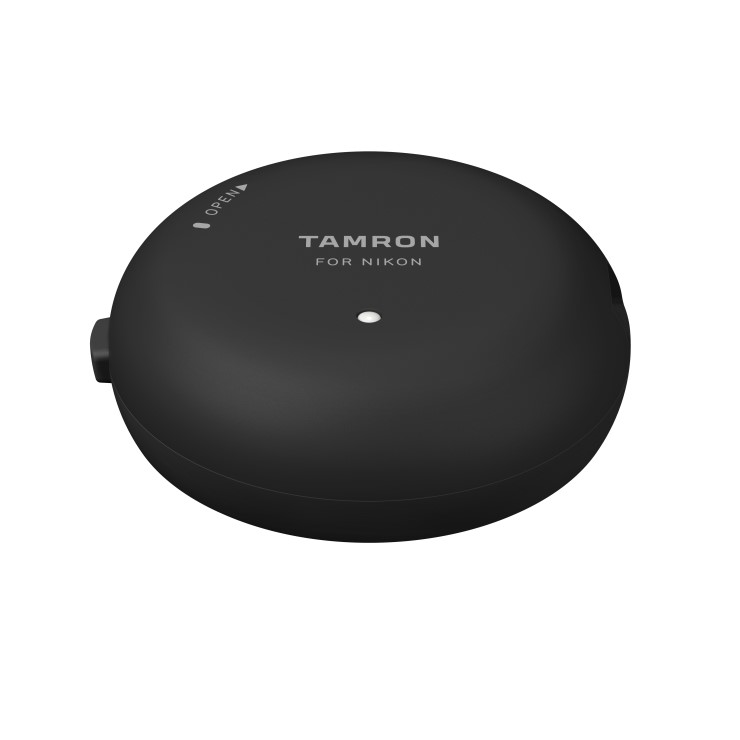

마지막으로 소개할 제품은 TAMRON TAP-in Console입니다.
본 제품은, TAMRON의 최신 SP 렌즈의 펌웨어의 업데이트 및 포커스 조정 그리고 이미지 안정화 장치의 VC의 커스터마이징이 가능한 PC 연결 액세서리입니다.
tap-in_console_angle.jpg?type=w2
tap-in_console_nikon_mount.jpg?type=w2

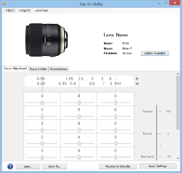

TAMRON TAP-in Console를 이용해서 수정할 수 있는 부분은 다음과 같습니다.
1.jpg?type=w2
(1) 초점 조정
초점 조정은 근거리, 중거리, 원거리 등 3개의 촬영 거리 구간에 따른 초점을 조정할 수 있으며, 줌 렌즈의 경우, 최대 8개의 초점 거리 구간에 따라 조정할 수 있습니다. 따라서, 최대 24개의 구간에 대한 개별 초점을 조정할 수 있습니다. 단초점 렌즈의 경우, 초점 거리 구간이 1개이므로, 촬영 거리 구간 3개에 대한 초점 조정이 가능합니다. 초점 거리 구간의 종류는 사용 렌즈에 따라 달라질 수 있습니다.
(2) 포커스 거리 리미터 커스터마이즈
포커스 리미터가 제공되는 렌즈의 경우(예:F017 매크로 렌즈)의 경우, AF 구동 범위를 근거리에서 원거리까지 사용자가 임의 설정할 수 있습니다. 포커스 리미터 스위치가 3개의 구간으로 선택할 수 있는 경우, 중간 위치에 대한 포커스 거리 리미터를 설정할 수 있습니다. 본 기능은 렌즈에 포커스 리미터 스위치가 제공되는 경우에 한해 사용할 수 있으며 조정 범위는 사용 렌즈에 따라 달라질 수 있습니다.
(3) VC 조정
사용자가 VC 장착 렌즈를 사용할 경우, 이미지 안정화 장치 VC의 구동 특성을 선택할 수 있습니다.
▪뷰파인더 안정화 우선 모드
이 모드에서는 렌즈의 VC가 뷰파인더 상의 영상 안정화를 우선으로 동작합니다. 이미지 결과물에 흔들림이 발생할 수 있습니다.
▪표준 모드 (공장 기본 설정)
이 모드에서는 공장 기본 설정과 같이, 촬영 결과물의 이미지 안정화와 뷰파인더 상의 이미지 안정화의 밸런스를 고려한 설정값으로 동작합니다.
▪촬영 결과물 안정화 우선 모드
이 모드에서는 촬영 결과물의 이미지 안정화를 우선으로 하여 동작합니다. 뷰파인더 상의 영상에 흔들림이 발생할 수 있습니다.
본 기능은 렌즈에 VC가 제공되는 경우에 한해 사용할 수 있으며, 조정 범위는 렌즈에 따라 달라질 수 있습니다.
(4) 풀타임 매뉴얼 포커스ON/OFF 기능
풀타임 매뉴얼 포커스 기능을 가진 렌즈를 사용할 경우, 해당 기능을 ON/OFF 시킬 수 있습니다. 또한 포커스링의 민감도를 High/Low로 선택할 수 있어 사용자의 촬영 성향에 맞춰 커스터마이즈 할 수 있습니다.
TAMRON TAP-in Console은 이번에 발표된 2종의 렌즈에서 기본 지원하며, SP 35mm, 45mm의 경우 TAP-in Console과 사용할 수 있도록 지정 서비스 센터에서의 펌웨어 업그레이드 작업이 필요합니다.
