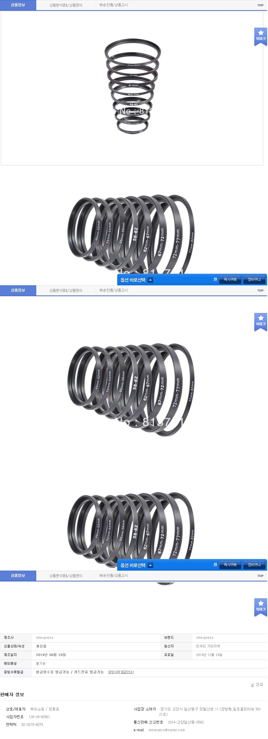

이거 맞지요?
어쩌다 들인건데 다시 검색해 보니 제가 샀을 때 보다 가격이 더 저렴하더라구요

예 스텝업 링 맞네요.
사진을 캡쳐했던걸 그대로 올리니 넘 커서 다른 사진으로 바꾸려 했는데 사진 수정이 안된다네요 ㅠㅠ
잘 보입니다.

저도 업 링 9종 세트 지난달 알리익스프레스에서 운송비 포함 5.99달러에 구입했...
호아파참님의 댓글
제건 아마도 필요 없을 것 같은지만.. 37-49 링이 하나 더 있네요.
