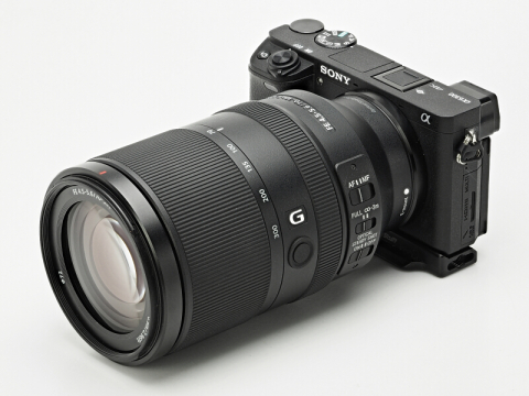

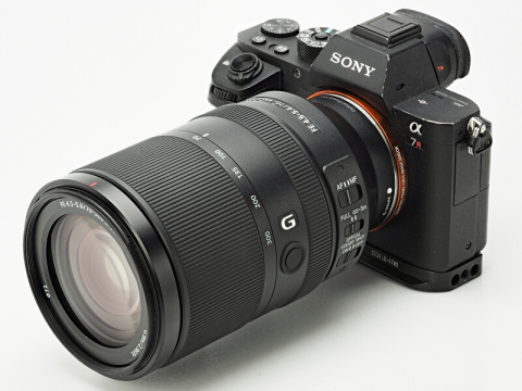

α7R II에 장착했는데
α6300에 장착했는데

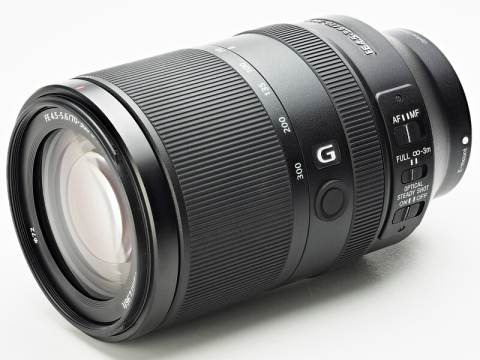

렌즈 외관은 G 렌즈이지만, 고배율 줌의 FE 24-240mm F3.5-5.6 OSS와 비슷한 외관 마무리, 일반 촬영과 패닝을 전환 손떨림 보정 모드 전환 스위치와 삼각대도 갖추고 않고, 정직, FE 70-200mm F4 G OSS 쪽이 고급 렌즈에 보인다. 단, FE 24-240mm F3.5-5.6 OSS와 FE 70-300mm F4.5-5.6 G OSS는 유용 가도 외장에 작은 상처가 눈에 띄지 않고 그다지 신경이 쓰이지 않고 지원 여부 좋다.

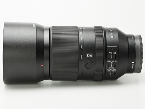

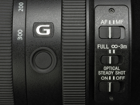

측면에는 AF / MF 전환 포커스 리미트 스위치 손떨림 보정 ON / OFF와 렌즈 Fn 버튼이 장착되어있다. 손떨림 보정의 MODE1 / 2 변환 스위치 아니다

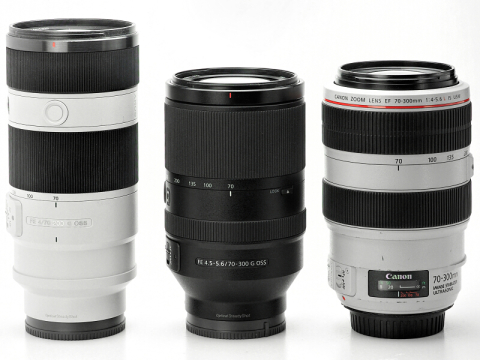

수납시의 전체 길이는 리어 캡도 포함과 실측 약 15.5cm에서 캐논 EF 70-300mm F4-5.6L IS USM과 거의 비슷한 크기 다. 이너 줌을 채용하는 FE 70-200mm F4 G OSS보다 수납시의 전체 길이는 짧지 만 경동 조금 굵은 카메라 가방에 따라서는 사이 분할에 간섭하고 조금 넣어 어려운 것도있다.
왼쪽에서 FE 70-200mm F4 G OSS, FE 70-300mm F4.5-5.6G OSS, 캐논 EF70-300mm F4-5.6L IS USM. 플랜지가 짧은 분, 렌즈 길이가 길어 쉬운 미러리스 카메라의 망원 렌즈로 컴팩트하게 정리하고있다
덧붙여서, 필터 지름은 72mm에서 FE 70-200mm F4 G OSS와 같다. 일반적인 70-300mm 줌보다 큰이지만, FE 70-200mm F4 G OSS뿐만 아니라 Vario-Tessar T * FE 16-35mm F4 ZA OSS와 FE 24-240mm F3.5-6.3 OSS도 일반적인 필터 지름이므로 개인적으로는 환영. 오히려 Vario-Tessar T * FE 24-70mm F4 ZA OSS 만 필터 지름이 67mm 지름 것이 유감스럽게 생각하고있는 정도 다.

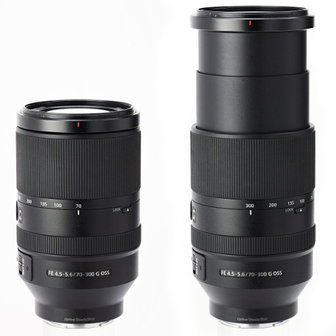

경동은 2 단으로 확장하는 방식으로 줌에 따라 전체 길이는 약 22cm까지 미친다.일반적으로 경통이 성장 줌 렌즈는 전옥의 자중으로 경통이 굴곡 쉽고, 경통이 최대가되는 망원에서 주변 화질의​​ 열화를 초래하기 쉽다. 특히 세로 촬영에서는 상하 방향을 장변되기 때문에 가로 촬영보다 화면 주변부에서 경통의 휨에 의한 영향이 눈에 띄기 쉬워진다.
경동 2 단. 접합부의 흔들림은 지극히 적고, 줌 링 토크 약간 무거운이지만, 동작이 원활하다
또한 경통을 지원하는 곳도 가로와 세로가 다르기 때문에 동일한 세로 위치에서도 셔터 버튼을 위로하여 잡거나 아래로 잡거나에서 전옥 쓰러져 정도가 달라진다 렌즈도있다.
그런 점에서이 FE 70-300mm F3.5-5.6 G OSS는 경통 흔들림은 상당히 적고, 기밀성 높은 것이 특징으로, 줌하면 줌 링 사이로 공기가 슈슈 출입하는 느낌과 소리 가한다. 그만큼 줌 링 토크는 조금 무거운이지만, 이만큼 확고한 메카기구라면 전옥 쓰러져 위험은 적은 것 같다. 실제로 세로로 촬영 한 컷을 체크해도 주변상의 혼란은 적다. 후에는 경년 열화에 의한 흔들림이 증가하지 않도록기도 뿐이다.

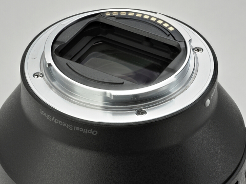

마운트면 아슬 아슬한 위치에 후 구슬이 배치되어 있고, 짧은 플랜지 백을 살린 미러리스에 최적화 된 설계 보인다
