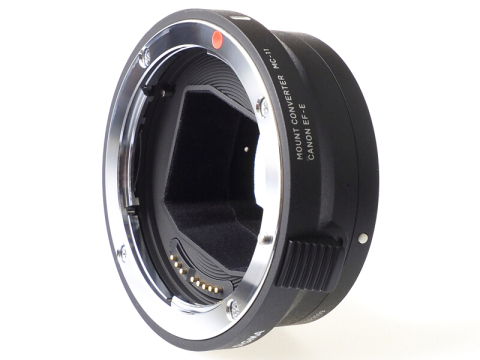

SIGMA MOUNT CONVERTER MC-11. 시그마 제품의 캐논 EF 마운트 용 교환 렌즈와 SA 마운트 용 교환 렌즈를 소니 E 마운트 바디에 사용하기위한 마운트 어댑터이다
작은 몸의 미러리스 기계이면서 35mm 판 풀 사이즈 센서를 탑재 한 소니 α7 시리즈. 그 α7 시리즈를 비롯한 소니 E 마운트 카메라에
대한 시그마가 새롭게 내놓은 마운트 어댑터 "SIGMA MOUNT CONVERTER MC-11 '이다. 4 월에 발매 한 실세 가격은 세금 포함
3 만 4,450 엔 전후가되고있다.
이 마운트 어댑터를 통해 소니 E 마운트 카메라에 장착하면, 시그마 제품의 캐논 EF 마운트 용 교환 렌즈와 SA 마운트 용 교환 렌즈의 AF가
"콩 ~~~ 스타"움직이고 아무 문제없이 사용 버리는 것이다.

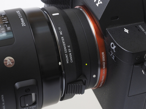

아무래도 잘 모르는하는 이들을 위해 마운트 어댑터 MC-11에는 "알림 램프"로 LED가 측면에 내장되어 있기 때문에 안심 해 주었으면한다.
이것은 카메라의 전원을 ON으로했을 때 LED가 녹색으로 점등 → "장착 한 렌즈 대응 렌즈 '꺼져있는 경우 →"비 호환 렌즈 "라는 식이다.
측면에 탑재 된 LED가 녹색으로 빛나는 것으로, 렌즈와 카메라 마운트 어댑터 MC-11에 대응하고 있는지를 가르쳐주는 친절 기능이다
또한이 LED는 녹색으로 깜박 → "렌즈의 펌웨어 업그레이드가 필요"오렌지 점멸 → 「MC-11의 펌웨어 업그레이드가 필요 '등을 알려주는
매우 친절한 기능도 가지고있다.

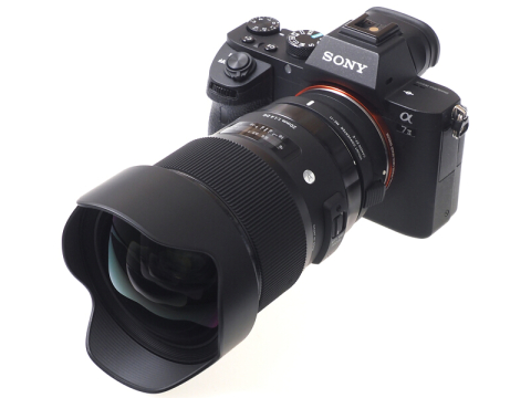

그런 이유로 이번에 MC-11를 시험하기 위해 편집부로부터 보내져 온 교환 렌즈는 캐논 EF 마운트 "SIGMA 20mm F1.4 DG HSM | Art '였다.
대구경 초광각 단 초점라는 고사양 렌즈는 현재 소니의 라인업에는 존재하지 않는다.
MC-11을 통해 SIGMA 20mm F1.4 DG HSM | Art (캐논 용) 소니 α7 II에 장착 한 이미지
필자는 디지털 카메라 매거진에서 본 렌즈의 리뷰를 담당 시켜 준 적이 있는데 매우 뛰어난 묘사 성능과 큰 배경 노망의 초광각는
다른 곳에서는 맛볼 수없는 독특한 세계를 가진이 렌즈에 상당히 놀라고 말았다 것이었다. 그런 렌즈를 마운트 어댑터 MC-11에 의해
애기 α7 II에서 사용할 수있는 것이다.

그렇다고해도, 실은 그다지 특별하게 전할 수는 없었다. 적어도 소니 α7 II + MC-11 + 20mm F1.4 DG HSM | Art라는 조합은 정말
아무 문제없이 촬영할 수 버렸기 때문이다.
AF는 스트레스없이 슷과 움직인다. 운동 의미에서 대부분의 컷을 개방 F1.4로 촬영했지만, 정밀도도 전혀 문제없이 지정한 AF 영역에
꼭 초점을내어 주었다. 다이렉트 매뉴얼 포커스 (DMF)도 보통으로 사용할 (일부 비 대응의 렌즈도있다) 때문에 MF에서의 핀트도 편하다.
물론 조리개 연동도 정상적이다.
무엇보다 본래는 SLR 용 교환 렌즈 인 20mm F1.4 DG HSM | Art 노아의 고화질을 미러 레스 기의 α7 II에서 극소 다르지 않고 계획된
온 것에는 감동조차 기억했다 것이다.
기타 사용하고 신경 쓰이는 일도없고, 어쨌든 전혀 문제없이 사용할 수있어 버린다. 기분 적으로는 뷰 파인더 EVF 것을 제외하고는
SLR 시스템을 그대로 보통으로 사용하고있는듯한 느낌이었다.

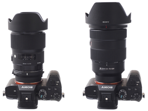

α7 II + MC-11 + 20mm F1.4 DG HSM | Art (왼쪽)와 α7 II + FE 24-70mm F2.8 GM (오른쪽)의 크기를 비교해 보았다. 시그마의 대구경 렌즈는 SLR 용이라고하기도 상당히 몸집이지만, 소니 정품 급상승에도 상당한 크기이므로 사이즈의 문제는 허용 범위가 아닐까 싶다
