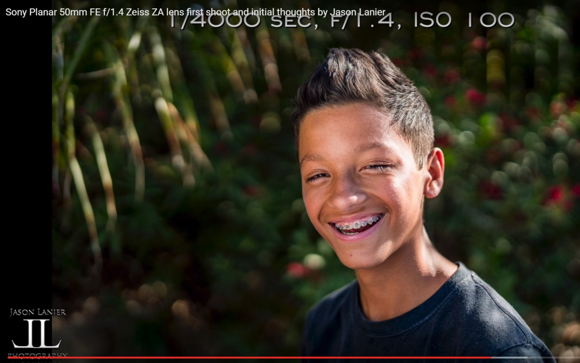

위 비교 차트에서 보면 Planar T * FE 50mm F1.4 ZA의 방사 방향의 선과 그 수직 방향의 선의 간격이 많이 벌어집니다.이론적으로 저 간격이 많이 벌어지면 보케가 부드럽게 표현되지 않습니다.그래서 실제 촬영된 이미지의 보케를 찾아보니 Jason Lanier의 동영상(←클릭)에 개방 보케 장면이 있어서 캡쳐해 봤습니다.
위에서 보시면 하일라이트 보케가 부드럽게 표현되지 않고 무슨 반짝이처럼 튀는 면이 있습니다.물론 이런 보케를 좋아하는 유저도 있지만 광학적인 측면에서 개인적으로는  달갑지 않게 봅니다.이런 보케가 아마 위에서 언급한 방사 방향의 선과 그 수직방향의 선의 간격 차이 때문에 발생하지않나 추정합니다.

전 저 보케가 특이해서 처음엔 예뻐보였는데 계속 보니 다소 거슬리는 측면이 될 수도 있을 것 같군요. 배경흐림은 역시 팔오금이 좋은 것 같습니다. 그리고 일단 디피리뷰 결과만 보면 또 소문난 잔치에 먹을 것 없다 수순으로 가는듯요.1등 7P
보케가 좀... 튀는군요... ㅎㅎㅎㅎㅎㅎ
